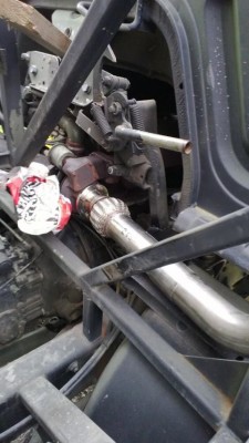

Voici les premières photo de mon nouvelle échappement sur le 2000. Les soudures sont encore en cour. Les photos finale arrive dans 15jours, car je suis de permanence. Un grand merci a la société MECA E I pour les coupes et les soudures.
Petit camion deviendra grand...
Messages : 3856
Re: échappement vertical
Bizarre la sortie en plein sur le shelter ... il va noircir en 2/2 !

gaelsuz
Assistance
Assistance
Messages : 62
Enregistré le : 20 juil. 2011 23:27
Message par gaelsuz »
Non il ne sort pas directement sur la cellule, il n'y a pas le silencieux sur la photo. La suite prochainement.

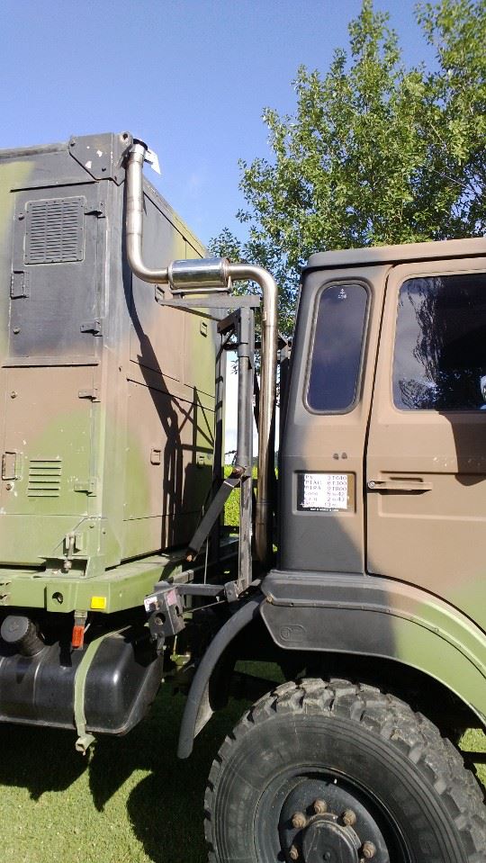

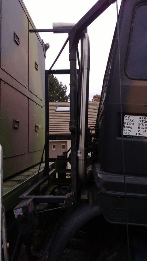

Voici l’échappement enfin terminer. Merci a meca ei, et gerome
