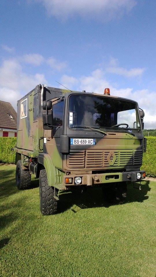

Bonjour a tous, les beaux jours revienne et il est temps de se remettre au boulot sur le 2000. Come09, pourrais tu me donner la référence du flexible et du silencieux que tu as utilisé pour ton échappement, afin que je puisse passer commande chez gt2i. Merci.

Voici les premières photo de mon nouvelle échappement sur le 2000. Les soudures sont encore en cour. Les photos finale arrive dans 15jours, car je suis de permanence. Un grand merci a la société MECA E I pour les coupes et les soudures.

- Messages : 3856
Re: échappement vertical
Bizarre la sortie en plein sur le shelter ... il va noircir en 2/2 !

gaelsuz
- Assistance
- Messages : 62
- Enregistré le : 20 juil. 2011 23:27
Non il ne sort pas directement sur la cellule, il n'y a pas le silencieux sur la photo. La suite prochainement.

gaelsuz
- Assistance
- Messages : 62
Voici l’échappement enfin terminer. Merci a meca ei, et gerome
