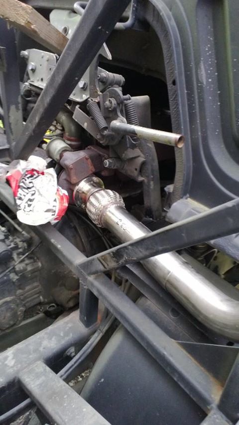

Voici les premières photo de mon nouvelle échappement sur le 2000. Les soudures sont encore en cour. Les photos finale arrive dans 15jours, car je suis de permanence. Un grand merci a la société MECA E I pour les coupes et les soudures.

Bizarre la sortie en plein sur le shelter ... il va noircir en 2/2 !

Non il ne sort pas directement sur la cellule, il n'y a pas le silencieux sur la photo. La suite prochainement.

Voici l’échappement enfin terminer. Merci a meca ei, et gerome

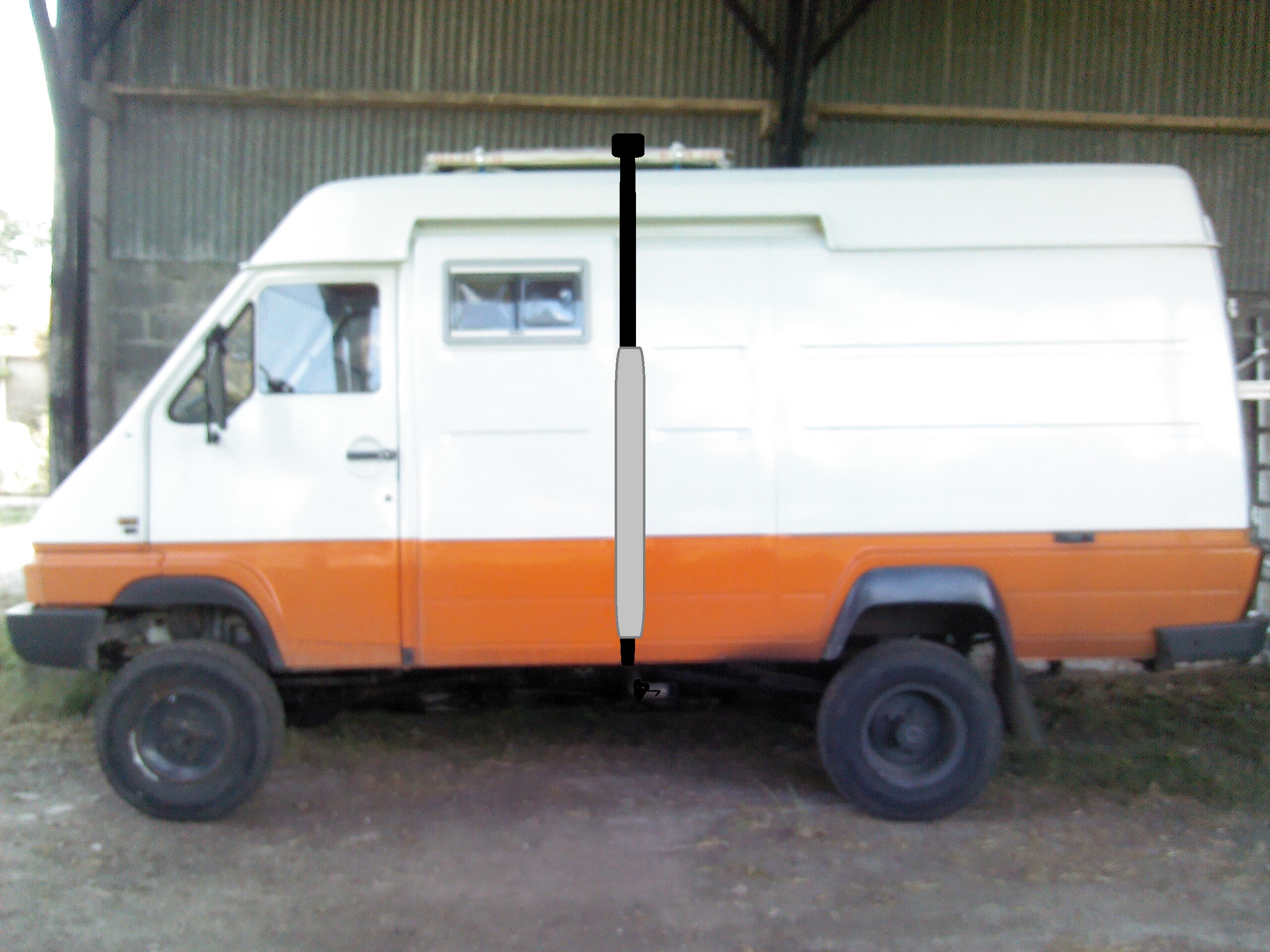

et un échappement vertical pour un B110 (tout inox ) quelqu'un y a t'il pensé .
juste à cet endroit là !
tube inox en 55 mm / 60 mm sur toute la longueur
avec une sortie comme ca ;
http://www.le-flexible.fr/clapet-ou-cla ... 74-80.html
ou juste un clapet !
sa c'est déjà fait ou pas sur un B .
est ce légale ou pas ? fouet
le partie grise autour du pot serais juste une protection comme sur le camions .

je crois que l'on n'a pas le droit de faire dépasser des "choses" sur les côtés de la carrosserie sans dérogation particulière comme les porteurs de vitres ou comme les échelles sur celui du patron... mais là, c'est une autre histoire :lol:
Géo avait monté un échappement dans ce style mais à l'arrière de son TP3.

apparament on aurait le droit jusqu'à 20 cm sur les cotés , mais c'est à vérifier fouet

oui moi aussi j’avais penser a un pot vertical sur le b car a froid il fume beaucoup,le problème s'est de passer la bordure de toit en fibre de verre qui fera trop sortir le pot...une potentiel solution consiste a prendre un tube,genre 65 et de l'aplatir légèrement afin de réduire son encombrement....
ok ça sortira légèrement de la carrosserie,mais pas plus qu les retros...et geo avais fait une sortie haute sur son tp3 mais il sortais a l’arrière du camion ce qui empêche l'ouverture des portes....
