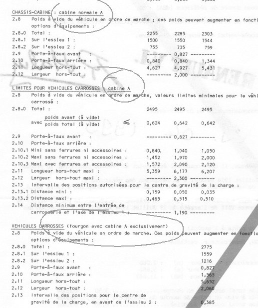

trouves le barré rouge (ou notice desciptive) et tu auras la longueur maximale tolérée pour la caravane :wink:

Voici une partie du barré rouge, mais pour un novice comme moi,.....pas simple :oops: :oops: :oops:
C'est un barré rouge "cabine A" ou un "cabine" A ou peut-être un "cabine A" ??? :shock:
Je préférerai le barré rouge "cabine A" car il est a 6.20m et c'est pile poil !!

OUPSSS j'ai oublié le barré rouge!!
il m'a troublé celui la ! :wink:

Tu as tout intérêt à la laisser comme objet transporté, sinon tu es hors cote barré rouge sur le porte à faux d'une part, ensuite tu serais obligé de passer par la case dreal avec certif de carrossage et tout le toutim et tu ne serais plus autorisé à rouler sans sauf à obtenir la double spécification ...

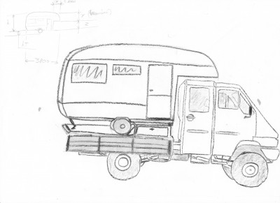

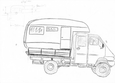

Mais ça va être plus simple en fait : je vais prendre toutes les mesures pour être sûr, mais je vais modifier la caravane.
Je pense enlever le timon, (ça c’était logique) et découper le bas de la caravane pour quelle rentre entière dans la benne avec une partie (1m) du toit qui passe en capucine.
Pour cela, il faut que dans la partie capucine, je puisse y mettre un lit.
Bonne prise de cote oblige.
Ainsi, ça ne dépasse plus, plus besoin de butoir arrière ...
Voici mon imagination en dessin. normalement ça passe. je remesure sur la caravane demain soir.
je garde les roues pour 3 raisons :
1 : sinon la capucine mesurerai 10cm de haut et 40 de profond :?
2 : je monte la caravane avec 2 rampes et un treuil.
3 : je garde la rigidité de la caravane.
C'est booo hein !!! :mrgreen:
Reste à voir demain pour les mesures.
a+
Marc.

SNIFF, ça ne passe pas :(
j'avais mesuré la caravane sur cale sans les roues. Il se trouve qu 'avec des roues elle est trop basse.
à suivre !
Messages : 5899
Re: longueur de caravane sur plateau
Pourquoi ne pas simplement te faire un système de cales sur ton plateau ? comme ça tu mets ta caravane à la hauteur que tu veux... Mais perso je ne laisserai pas la caravane sur ses roues, imagine le mouvement latéral que ça va donner en roulant, ta capucine risque de toucher ta cabine, à moins de la faire super haute au dessus de la cabine pour prévoir suffisamment de jeu... Et si une roue se dégonfle ? (pas fréquent en stationnaire mais bon sait-on jamais!) Ta capucine ça descendre d'autant de cm ^^
Si tu veux vraiment faire un montage de ce genre, installe ta caravane "châssis sur cales" sur ton plateau, là tu n'auras plus que la torsion du châssis du B à prendre en compte pour ta capucine.
Sinon j'aime bien le look, ajoute deux antennes et tu seras la mascotte du forum :

Bref, j'avais bien pensé à la roue qui se dégonfle. La caravane repose à l'avant sur des "caisses-cale" et à l’arrière avec des fixations idem celle d'origine de la caravane. On voit un peu sur mon dessin.

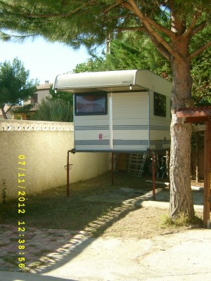

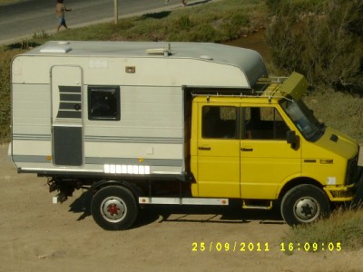

je ne sais pas où tu en est de ton projet mais si ça peut te donner du cœur à l'ouvrage :D
j'y ajoute ce commentaire de celui qui l'a faite:
L'avantage de cette option, c' était le gain de temps au niveau de la "construction" des agréments intérieurs surtout, ... tout était déjà fait ! ... Douche, toilettes, cuisine, etc .. Seul, le couchage a été revu ... Un moindre mal !
Bon, j'avais lu sur le site ... Un post sur l'impossibilité de cette faisabilité (caravane) ... car elles acceptent mal les déformations et les contraintes ... Je confirme !
Cependant, avec quelques règles incontournables de loi de physique, un peu de savoir faire en carrosserie ... tout va bien !

Bonjour hippo, ce serait possible d'avoir plus d'infos sur cette modif ou le lien? J'aimerai bien en savoir plus, surtout sur ça (je crois voir une sorte de faux-châssis ajouté, des cornières, ...):

Je n'arrive pas a voir les photos Hippo.
je ne sais pas pourquoi?
Ya pas moyen.
Pourtant pour le cœur à l'ouvrage....yen aurait besoin d'un peu. :(
a+
Messages : 5899
Salut Marc, je t'ai modifié le message de Pascal, tu dois pouvoir voir les photos maintenant.
