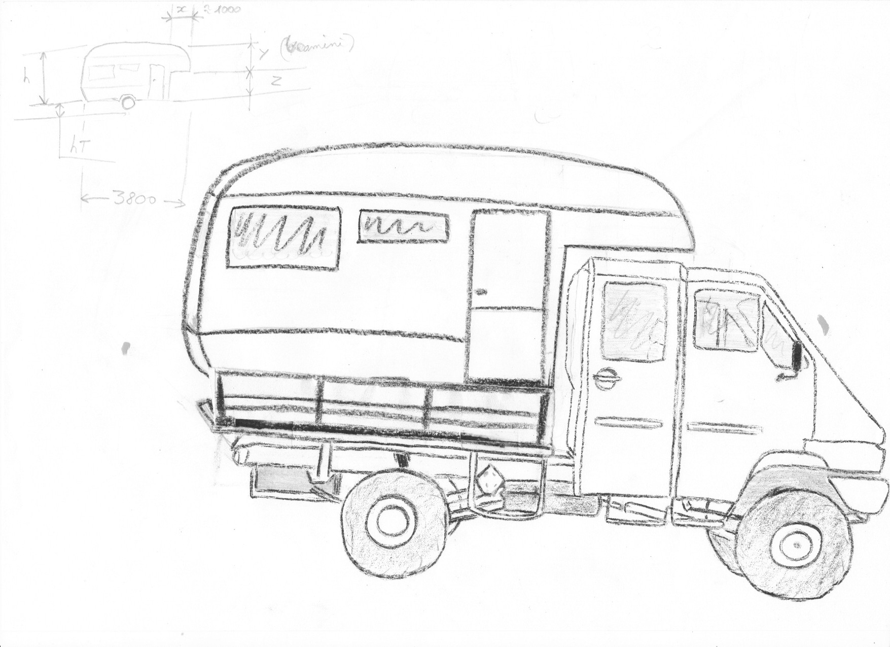

Mais ça va être plus simple en fait : je vais prendre toutes les mesures pour être sûr, mais je vais modifier la caravane.
Je pense enlever le timon, (ça c’était logique) et découper le bas de la caravane pour quelle rentre entière dans la benne avec une partie (1m) du toit qui passe en capucine.
Pour cela, il faut que dans la partie capucine, je puisse y mettre un lit.
Bonne prise de cote oblige.
Ainsi, ça ne dépasse plus, plus besoin de butoir arrière ...
Voici mon imagination en dessin. normalement ça passe. je remesure sur la caravane demain soir.
je garde les roues pour 3 raisons :
1 : sinon la capucine mesurerai 10cm de haut et 40 de profond
2 : je monte la caravane avec 2 rampes et un treuil.
3 : je garde la rigidité de la caravane.
C'est booo hein !!!
Reste à voir demain pour les mesures.
a+
Marc.

SNIFF, ça ne passe pas
j'avais mesuré la caravane sur cale sans les roues. Il se trouve qu 'avec des roues elle est trop basse.
à suivre !
à suivre !
Re: longueur de caravane sur plateau
Pourquoi ne pas simplement te faire un système de cales sur ton plateau ? comme ça tu mets ta caravane à la hauteur que tu veux... Mais perso je ne laisserai pas la caravane sur ses roues, imagine le mouvement latéral que ça va donner en roulant, ta capucine risque de toucher ta cabine, à moins de la faire super haute au dessus de la cabine pour prévoir suffisamment de jeu... Et si une roue se dégonfle ? (pas fréquent en stationnaire mais bon sait-on jamais!) Ta capucine ça descendre d'autant de cm ^^
Si tu veux vraiment faire un montage de ce genre, installe ta caravane "châssis sur cales" sur ton plateau, là tu n'auras plus que la torsion du châssis du B à prendre en compte pour ta capucine.
Sinon j'aime bien le look, ajoute deux antennes et tu seras la mascotte du forum :
