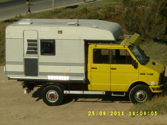

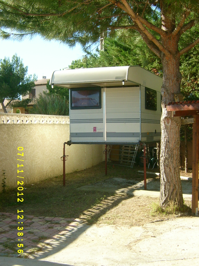

je ne sais pas où tu en est de ton projet mais si ça peut te donner du cœur à l'ouvrage :D
j'y ajoute ce commentaire de celui qui l'a faite:
L'avantage de cette option, c' était le gain de temps au niveau de la "construction" des agréments intérieurs surtout, ... tout était déjà fait ! ... Douche, toilettes, cuisine, etc .. Seul, le couchage a été revu ... Un moindre mal !
Bon, j'avais lu sur le site ... Un post sur l'impossibilité de cette faisabilité (caravane) ... car elles acceptent mal les déformations et les contraintes ... Je confirme !
Cependant, avec quelques règles incontournables de loi de physique, un peu de savoir faire en carrosserie ... tout va bien !
stlu

Bonjour hippo, ce serait possible d'avoir plus d'infos sur cette modif ou le lien? J'aimerai bien en savoir plus, surtout sur ça (je crois voir une sorte de faux-châssis ajouté, des cornières, ...):
