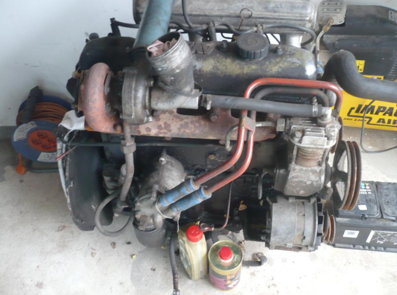

Un ami Tchèque m'offre ce beau moteur Avia D407 :
Pour lui, identique au Man 720, y compris points de fixation et embrayage. Ce serait pour remplacer mon 712 actuel, qui chauffe.
Je me pose des questions relativement à la facilité d'adaptation. Et question freinage, est-ce aussi une pompe à vide ? Sachant que ça me fait un bel aller/retour à faire là-bas sur un week-end (gasoil+temps), je ne veux pas foncer tête baissée (mais ça me tente !)
Merci de vos conseils.

Salut nico
Non sur la photo il y a un compresseur mais la pompe a vide se monte a la place du compresseur . Si c'est l'equivalent du man 720 il faut aussi remplacer la crepine d'huile ainsi que le carter inferieur je pense que syl05 te repondras mieux que moi

déjà il y a un turbo donc ce n'est pas un 720 mais un 720 SPC pour le reste on ne vois pas trop

Je sais qu'il a le même moteur dans son "SG4" Avia camping-car.
A priori, il y a plus qu'un simple démontage/repose à faire. Je ne sais pas si je vais me lancer...

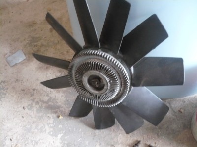

712----------do D432 16v -> il me dit 15 ans d'évolutions. ça ne fera pas avancer grand chose
Par contre, il m'envoie la photo d'un ventilateur "récent" avec beaucoup plus de pales, il me conseille de monter ça sans le visco-coupleur qui selon lui n'est pas top (et je confirme, sur Opel déjà eu des soucis). .

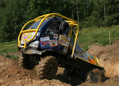

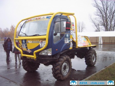

est-ce que c'est le moteur qui est monté là-dedans ?
si c'est ça, c'est un moteur EXTRAORDINAIRE en trial: à bas régime on peut presque compter les coups de piston, ça a un couple d'enfer et en plus ça monte dans les tours
j'ai participé aux championnats d'Europe de truck trial en 2011 et j'ai toujours été étonné des capacités de ce camion dans les zones

@ Deniba: Il s'agit d'un Avia D120 4x4. Ces camions sont beaucoup plus récents et sont équipés de moteurs Cummins ISB45E5 4,5l disponibles en 160CH, 185CH et 207CH à injection directe avec turbo + intercooler et effectivement, je crois savoir que ces camions ont étés plusieurs fois récompensés pour leur capacité en trial.
Bender
- Patriarche
- Messages : 285
- Enregistré le : 05 août 2010 14:48
Re: Une option de moteur pour Hunza : votre avis ?
En gros rien à voir avec les médiocres moteurs que sont les D407.

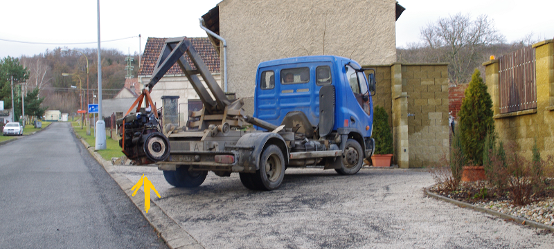

Bon... fatigué, mais content. On a augmenté le % de délire, puisque un aller-retour en CZ "juste pour un moteur"
(et une petite soirée au pub du coin)
je ramène donc un beau moteur Avia turbo, et quelques bricoles.
Y'a plus qu'à...
Je le décharge demain, vous aurez donc des photos
De la pure mécanique en vue.
Y'a plus qu'à...

Ah ouais !
Surtout ramené comme ça, en bout de grue...
Bon courage pour la greffe ! bientôt l'heure des bonnes résolutions... pour 2013, Hunza ne chauffera pas !!!
