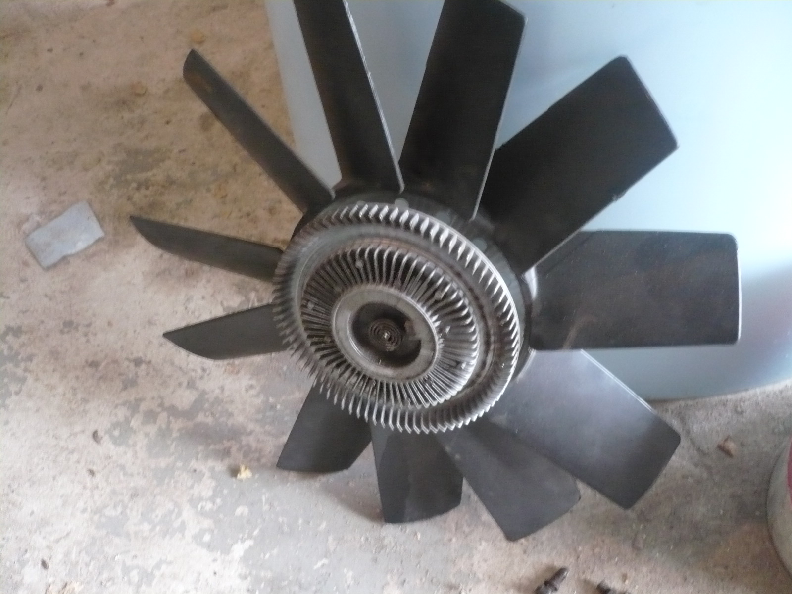

Par contre, il m'envoie la photo d'un ventilateur "récent" avec beaucoup plus de pales, il me conseille de monter ça sans le visco-coupleur qui selon lui n'est pas top (et je confirme, sur Opel déjà eu des soucis).
