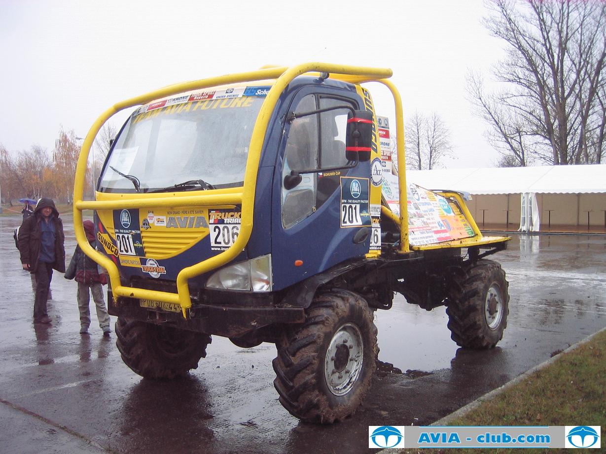

deniba
Re: Une option de moteur pour Hunza : votre avis ?
est-ce que c'est le moteur qui est monté là-dedans ?
si c'est ça, c'est un moteur EXTRAORDINAIRE en trial: à bas régime on peut presque compter les coups de piston, ça a un couple d'enfer et en plus ça monte dans les tours
j'ai participé aux championnats d'Europe de truck trial en 2011 et j'ai toujours été étonné des capacités de ce camion dans les zones

@ Deniba: Il s'agit d'un Avia D120 4x4. Ces camions sont beaucoup plus récents et sont équipés de moteurs Cummins ISB45E5 4,5l disponibles en 160CH, 185CH et 207CH à injection directe avec turbo + intercooler et effectivement, je crois savoir que ces camions ont étés plusieurs fois récompensés pour leur capacité en trial.

En gros rien à voir avec les médiocres moteurs que sont les D407.
