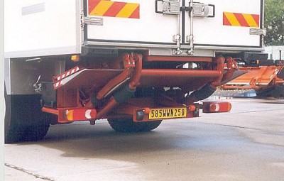

Des petits hayons, tu en trouves parfois sur les Boxer ou Jumper qui ont une caisse isotherme.

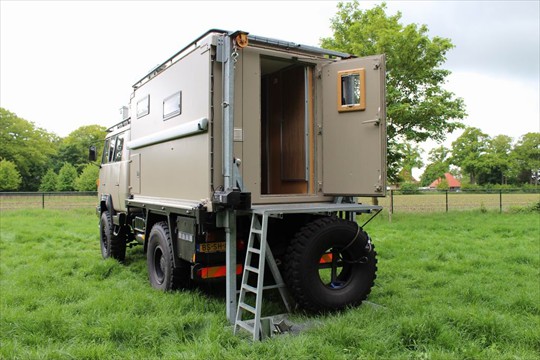

l idéal, c est de trouvé ce genre de hayon électrique sur coulisses , encore faut il avoir la place de le fixer
l avantage de celui ci , tu peux lui greffer des attaches sur la face arriere pour mettre par exemple: deux supports de roues de secours ou d adapter un porte moto
le relevage par glissiere me semble bien adapté car tu descends la charge transportée verticalement directement au sol par simple pression sur un bouton
sauf en TT des fois le bas des glissieres peuvent toucher

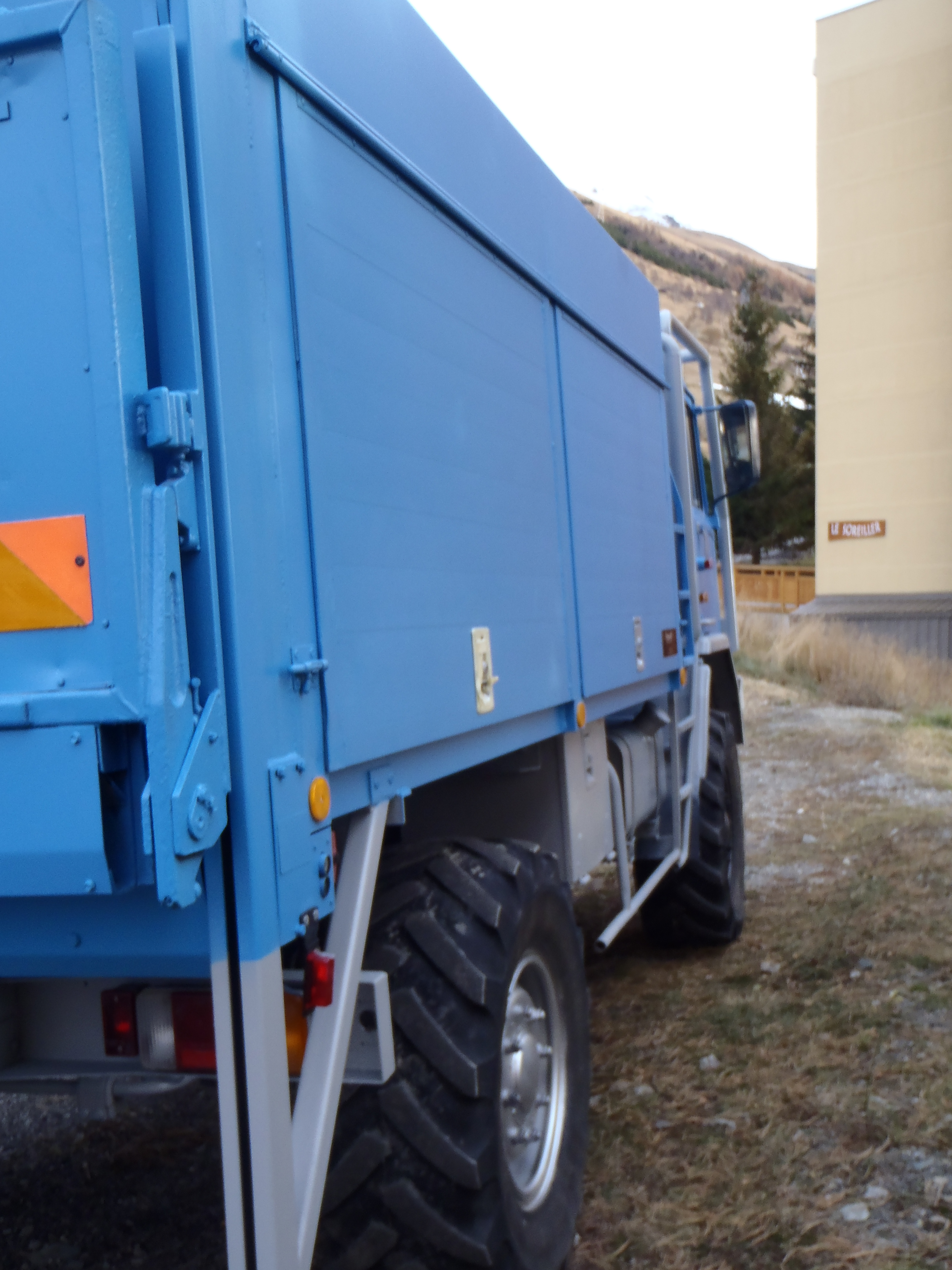

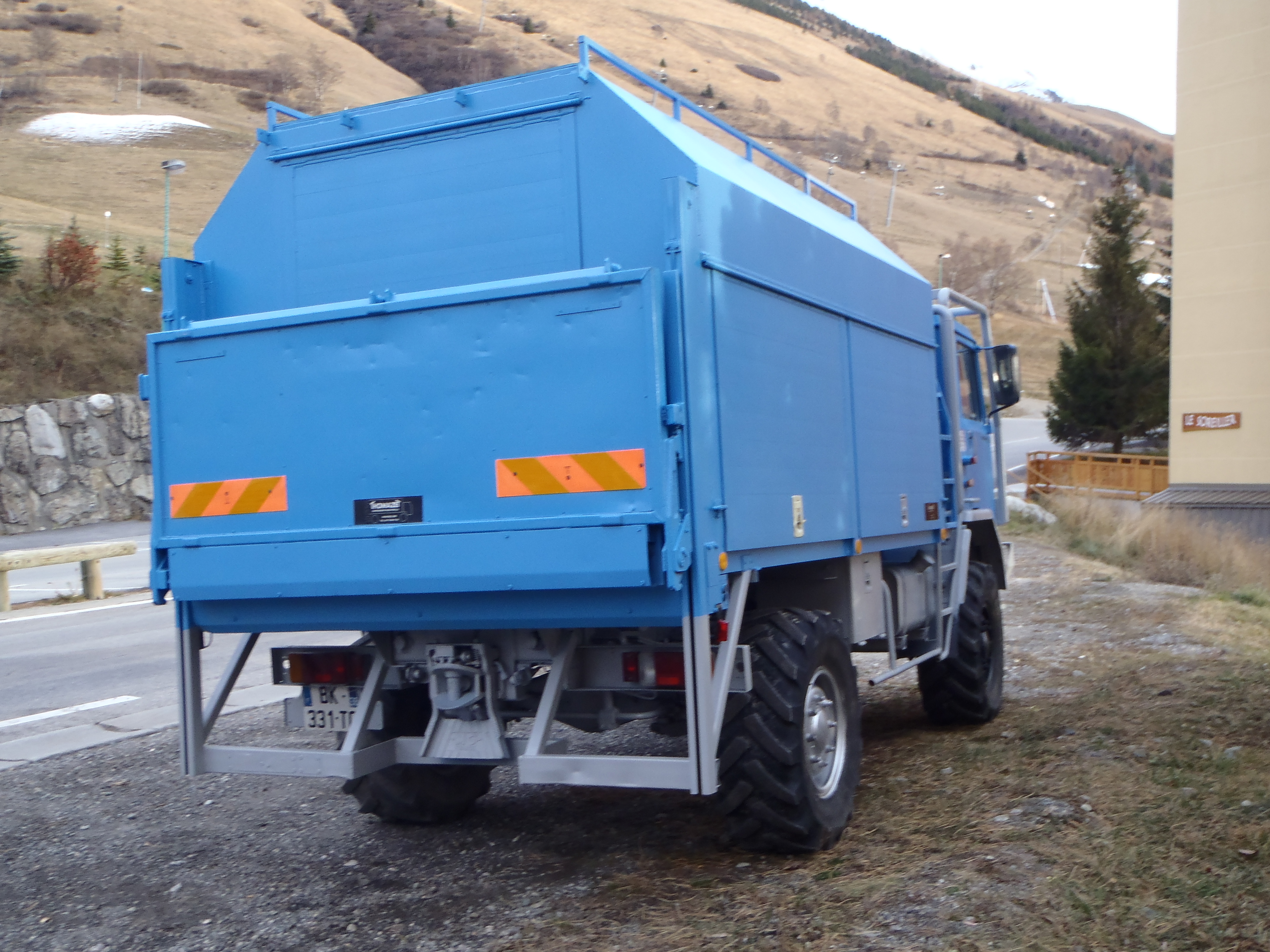

moi je voudrais le monter sur le coté du bremach, et qu'il se repli sous la caisse, sur les modèles que j'ai vu il y a un marche pieds qui apparait en plus quand celui ci est replié, mais trop lourd en acier pour le gain de poids pour rester en dessous des 3t5, donc faudrait des plans pour refaire découper en alu tout ça

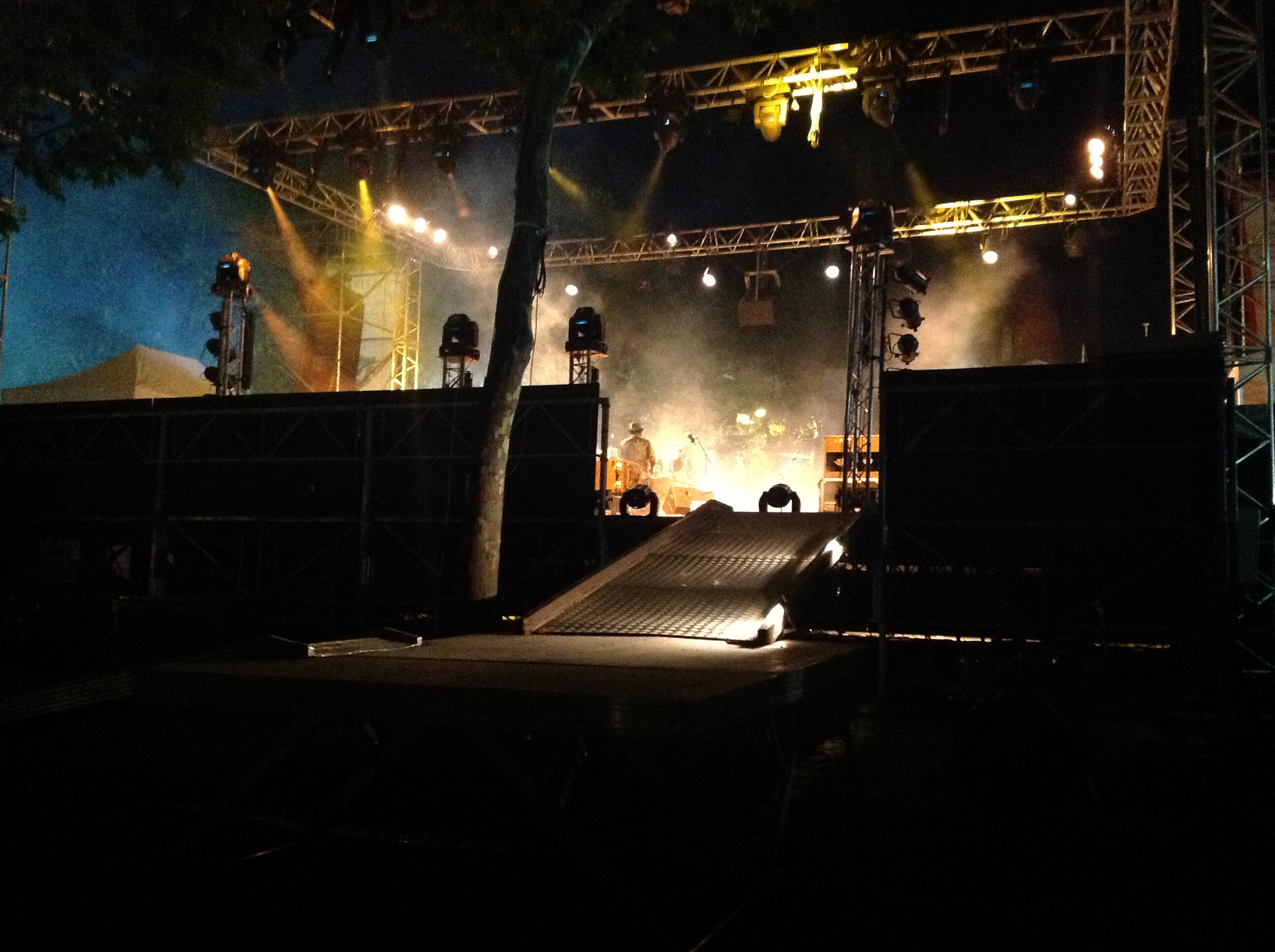

j'ai eu ce problème cet été ... comment faire monter 8 "handis" sur une scène à 1m40 ...
j'avais bien pensé accrocher leur "fauteuils" avec un moteur Liftket 1T des Spanset mais ça posait un problème de timing pour le show ... 8 personnes avec un bourrin qui monte maxi à 16m/minute c'était trop long ...
on a fini par opter pour la solution "rampe alu de camion 4m (x2)" avec l'aide des mecs de sécu et des technos ... pourtant les Zicos étaient chaud comme la braise sur mon idée de les "lever" avec un moteur triphasé
on a fini comme ça

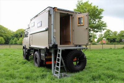

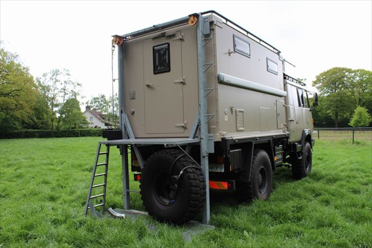

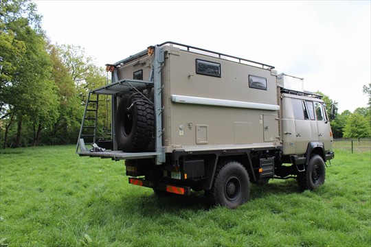

Fred, je suis ce topic avec grande attention car j'ai des amis dans ton cas, para car "plantés" bêtement par accident sur le périf à Toulouse ou ailleurs... on va trouver des solutions t'inquiètes...
je cherche également une soluce genre demi-hayon "alu" pour un porte-roue de secours, porte-moto ... pas cher et léger (alu) ... je suis sur un plan mais j'attends d'avoir la pièce afin de pouvoir poster un topic qui j'espère ... te donneras quelques idées ...

- sebg61
- Messages : 3575
Re: les hayons repliable pourquoi comment ????
un piste, à réparer-modifier-adapter :
seb
seb
c'est un hayon simple celui la , pas un repliable, un comme cela sa obture les portes
, mais merci quand même

je trouve l'idée intéressante ...
bien que certes il faut descendre la plate forme pour accèder a la cellule
l'idée du combiné porte roue/porte moto + balcon (avec échelle intégrée) est vraiment bien !

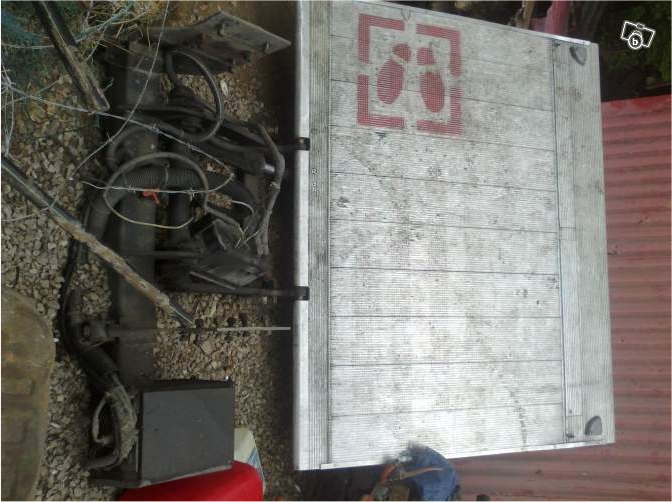

j'ai été confronte au même problème que toi il y a quelques annees, ma copine etant egalement en fauteuil et nous preparions un gros voyage le but etant d'avoir une autonomie maximum c'est a dire pouvoir monter/descendre du vehicule et se mettre sur le siege conducteur ou passager sans l'aide de personne, sachant que la hauteur de nos jouets est assez consequente j'ai pense comme toi au debut a un hayon loger a l'exterieur et se repliant sur le cote mais pas assez de place pour se replier, ensuite on trouve pas mal de hayons ext. a l'arriere mais souvent destines au PL et donc pesant un ane mort pr un ptit 3t5, jai donc opte pour un hayon intérieur qui ne prend pas tant de place que ca une fois replie, c'est surtout le pied qui prend de la place, pouvant lever 300kg et qui devait peser dans les 150kg maxi puisqu'on a pu le monter a 2 dans le bahut. Jai pas trouver mieu a part faire un truc sur mesure mais ca demande pas mal de boulot.
hayon trouve a environ 200euros sur lbc. a plus
