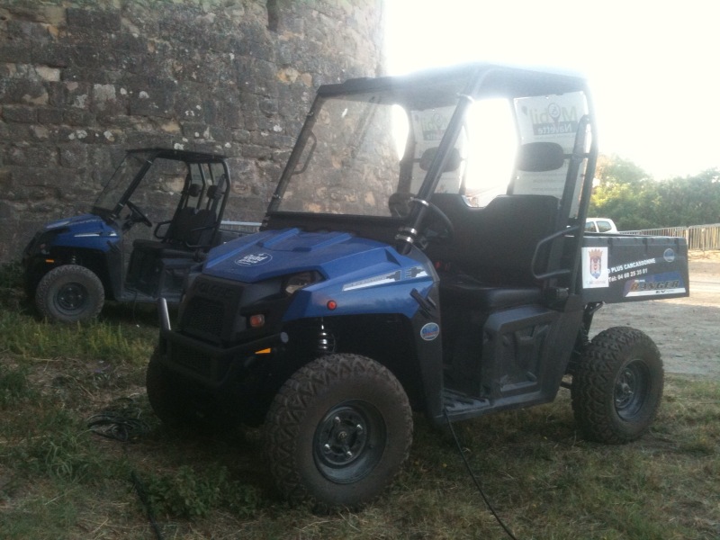

j'ai eu ce problème cet été ... comment faire monter 8 "handis" sur une scène à 1m40 ...
j'avais bien pensé accrocher leur "fauteuils" avec un moteur Liftket 1T des Spanset mais ça posait un problème de timing pour le show ... 8 personnes avec un bourrin qui monte maxi à 16m/minute c'était trop long ...
on a fini par opter pour la solution "rampe alu de camion 4m (x2)" avec l'aide des mecs de sécu et des technos ... pourtant les Zicos étaient chaud comme la braise sur mon idée de les "lever" avec un moteur triphasé :lol: normal c'est des blacks avec un peu la même vision des choses que moi ... ROOTS MAN :lol: même pas peur, à la fois je savais dans quoi je me risquais ... j'ai l'habitude de soulever 80 Tonnes ... donc 80 kg :roll: finger in da noise 8)
on a fini comme ça 8)
Fred, je suis ce topic avec grande attention car j'ai des amis dans ton cas, para car "plantés" bêtement par accident sur le périf à Toulouse ou ailleurs... on va trouver des solutions t'inquiètes... 8)
je cherche également une soluce genre demi-hayon "alu" pour un porte-roue de secours, porte-moto ... pas cher et léger (alu) ... je suis sur un plan mais j'attends d'avoir la pièce afin de pouvoir poster un topic qui j'espère ... te donneras quelques idées ...
quoi qu'il en soit ... on finira bien par trouver ... :mrgreen:
je me bats pour ça et j'ai obtenu des résutats, voilà une de mes idées que j'ai réussi à mettre en place à Carcassonne depuis l'année dernière :wink:
et comme quoi l'handicap n'empêche pas de faire de la Zik ...
Oliv' :wink:
