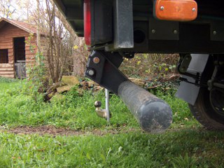

sinon je met une photo pour que tous le monde voit de quoi on parle, à commencer par nous si c'est bien de ça qu'il s'agit.

Effectivement Pascal c'est de cette pièce dont je parle!

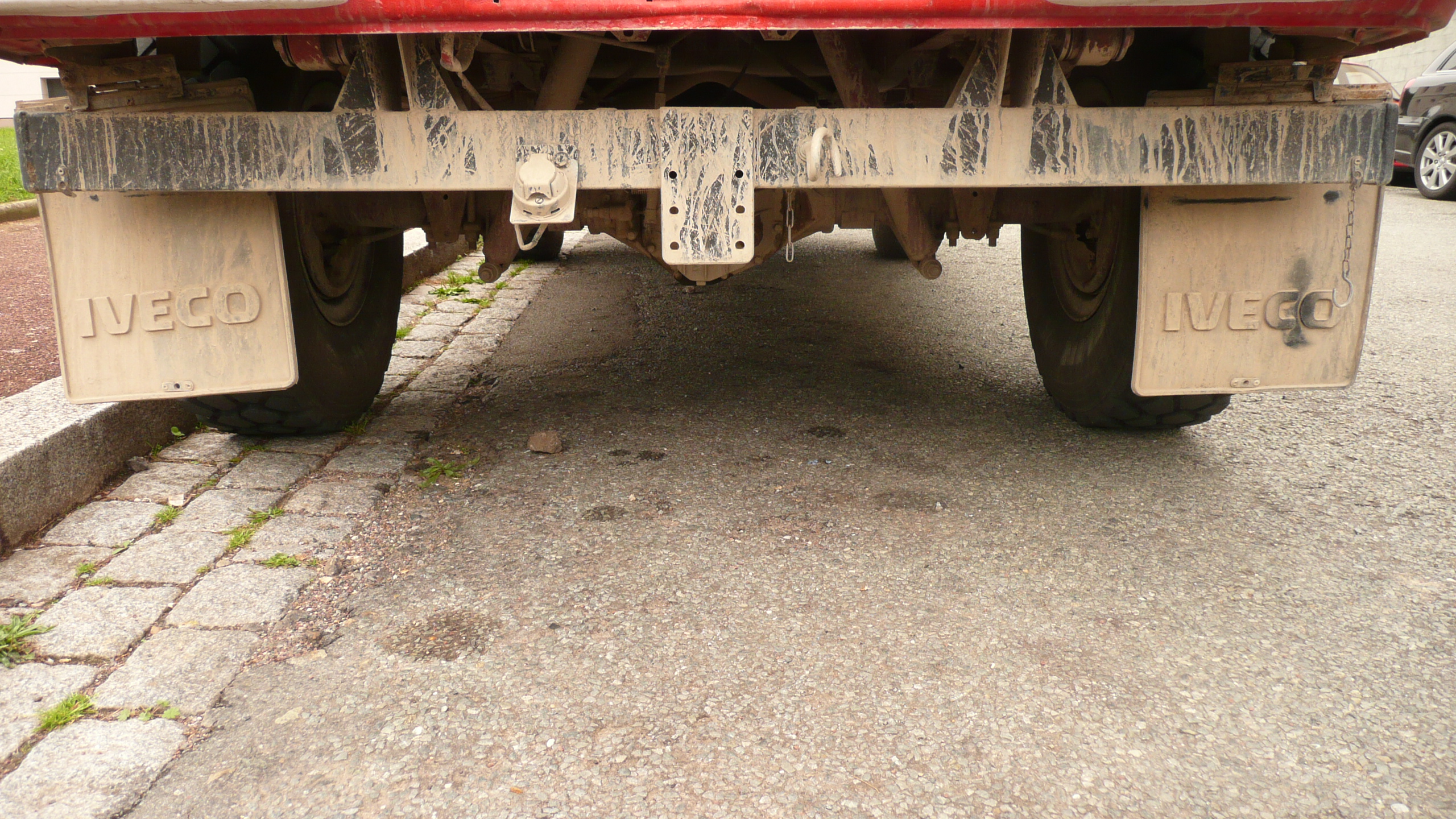

hop, j'ai enlevé la fameuse barre....27kg tout de même...

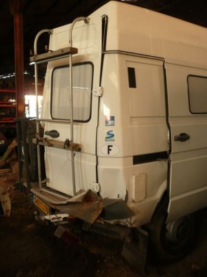

au vu des clichés ci dessous...je me demande si celle ci n'a pas judicieusement limité la casse tout de même...vu comment elle a morflé...elle a même légerement ouvert le U du longeron mais a protégé les supports de lames et le réservoir auxilliaire de gasoil
avez vous ? sur les B et autres...envisagé ce que donnerai un choc par l'arrière, venant d'un autre véhicule certainement plus bas que vous...allez...montrez nous des photos de vos fesses

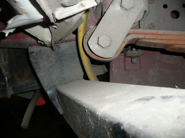

Voici en image de coté la barre anti encastrement de Balou en position haute ( usage TT )
En position route normal elle vient juste dans le prologement de la cellule
Mise en place des positions trés aisé par deux grosses goupilles

on a pas l'impression que tu gagnes beaucoup en hauteur mais on se rendrait sans doute mieux compte avec la deuxième photo et puis même si l'angle de sortie n'est pas dément elle protège peut être ainsi la cellule en sortie non?

En fait il st possible d'avoir un angle encore plus important par une petite modification rapide, il suffit juste de percer 2 autres trous afin de faire monter la barre un peu plus haut.hippo a écrit :on a pas l'impression que tu gagnes beaucoup en hauteur mais on se rendrait sans doute mieux compte avec la deuxieme photo et puis même si l'angle de sortie n'est pas dément elle protège peut être ainsi la cellule en sortie non?
En l'état actuel des choses cela est suffisant pour le momemt je vais voir par la suite.
A ce jour cela protége bien la cellule et c'est ce qui compte pour moi pour l'instant

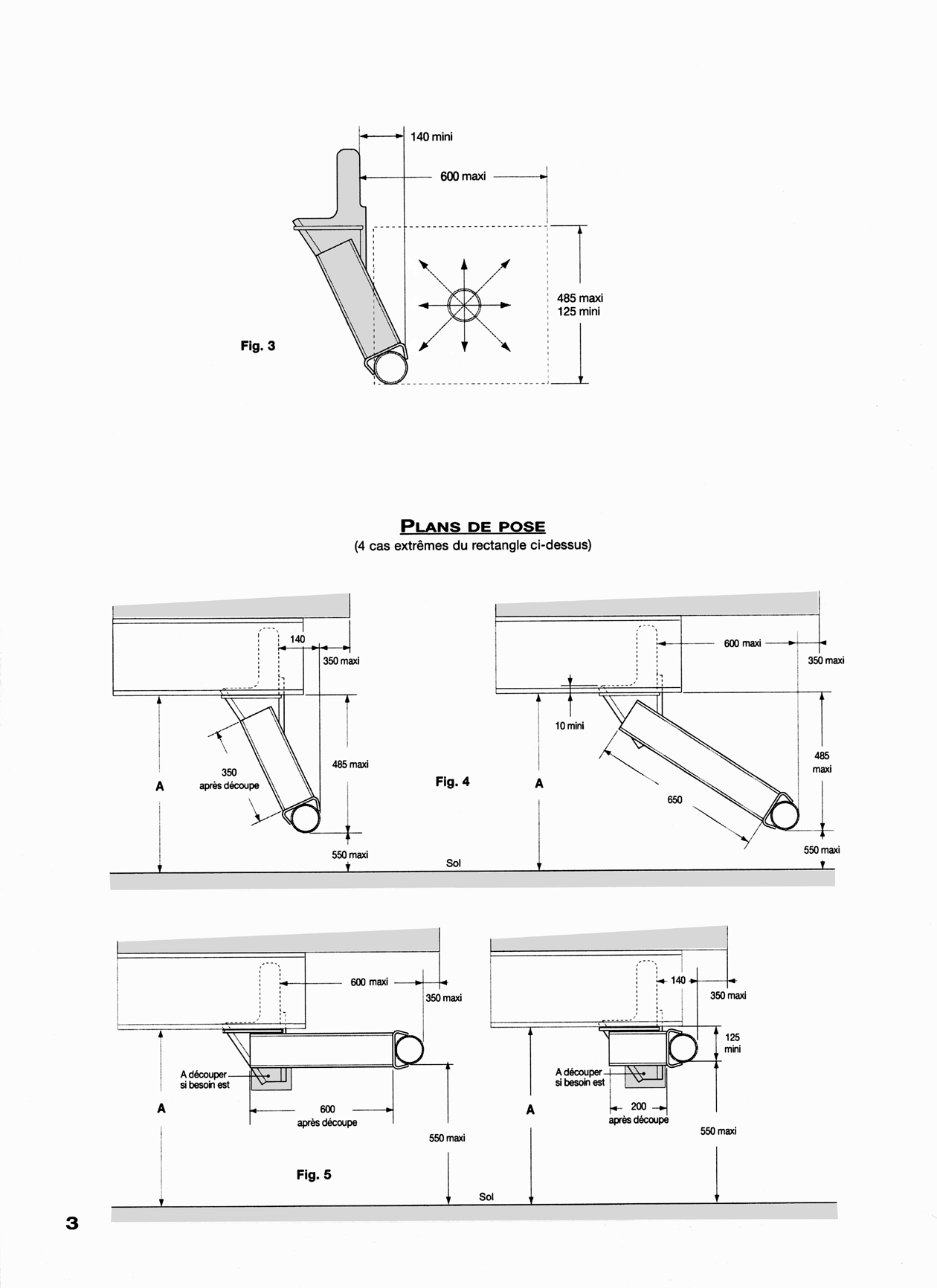

Quelles sont les normes dimensionnelles à respecter pour la barre?
Peut elle être légerement moins large que le camion?
Quelle doit être sa distance // à l'aplomb arrière du camion? (40cm il me semble)
Quelle hauteur // au sol (55cm de memoire?)
Un expert pour confirmer??
Merci

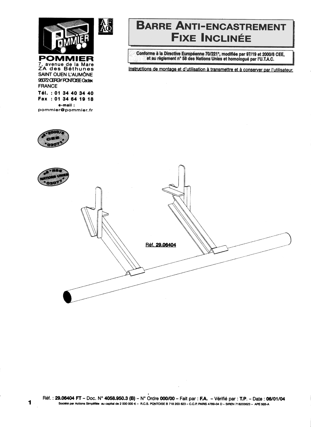

Salut tout le monde,

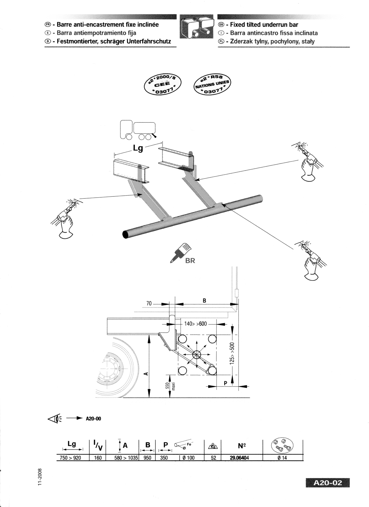

Voici quelques infos relatives aux BAE
Jusqu'à présent, un PL qui passait à la Drire pour une réception à titre isolé devait être équipé d'une bae conforme à la directive européenne 70/221 modifiée 2000/8*03077*01, ce qui veut dire que la bae installée sur le PL devait être accompagnée d'un certificat de conformité délivré par le constructeur, lequel certificat devait indiquer des références identiques à celles qui figurent sur la plaque rivetée sur la bae. Mais on pouvait nous-mêmes monter la bae sans autres contraintes que de respecter les notices de montage délivrées par le constructeur (soudure, perçage, fixation, etc).
Depuis le 1er mars 2010, on applique la nouvelle directive 2006/20 qui concerne surtout les bae équipées de hayons élévateurs, mais ne modifie pas les dimensions autorisées contrairement à ce qui avait été envisagé lors des discussions à la commission européenne en 2008, notamment la cote P (protection maximale actuellement de 350 mm maxi) et la cote H (hauteur maximale actuellement de 550 mm maxi).
Seulement maintenant, il faut, suivant que l'on affaire à un drireman plus ou moins pointilleux, passer par un professionnel (donc payer) pour en réaliser l'installation. Ce professionnel doit en outre délivrer à son tour un certificat de conformité du montage.
D'ailleurs, les constructeurs étaient depuis longtemps parfaitement au courant de ces nouvelles normes puisqu'ils annoncaient la modification de leurs produits dès le 1er janvier 2010.
Voici quelques documents concernant la bae que nous avons dû installer et qui seront certainement plus clairs que mon bavardage.
Si ça peut aider, c'est toujours ça de pris.
