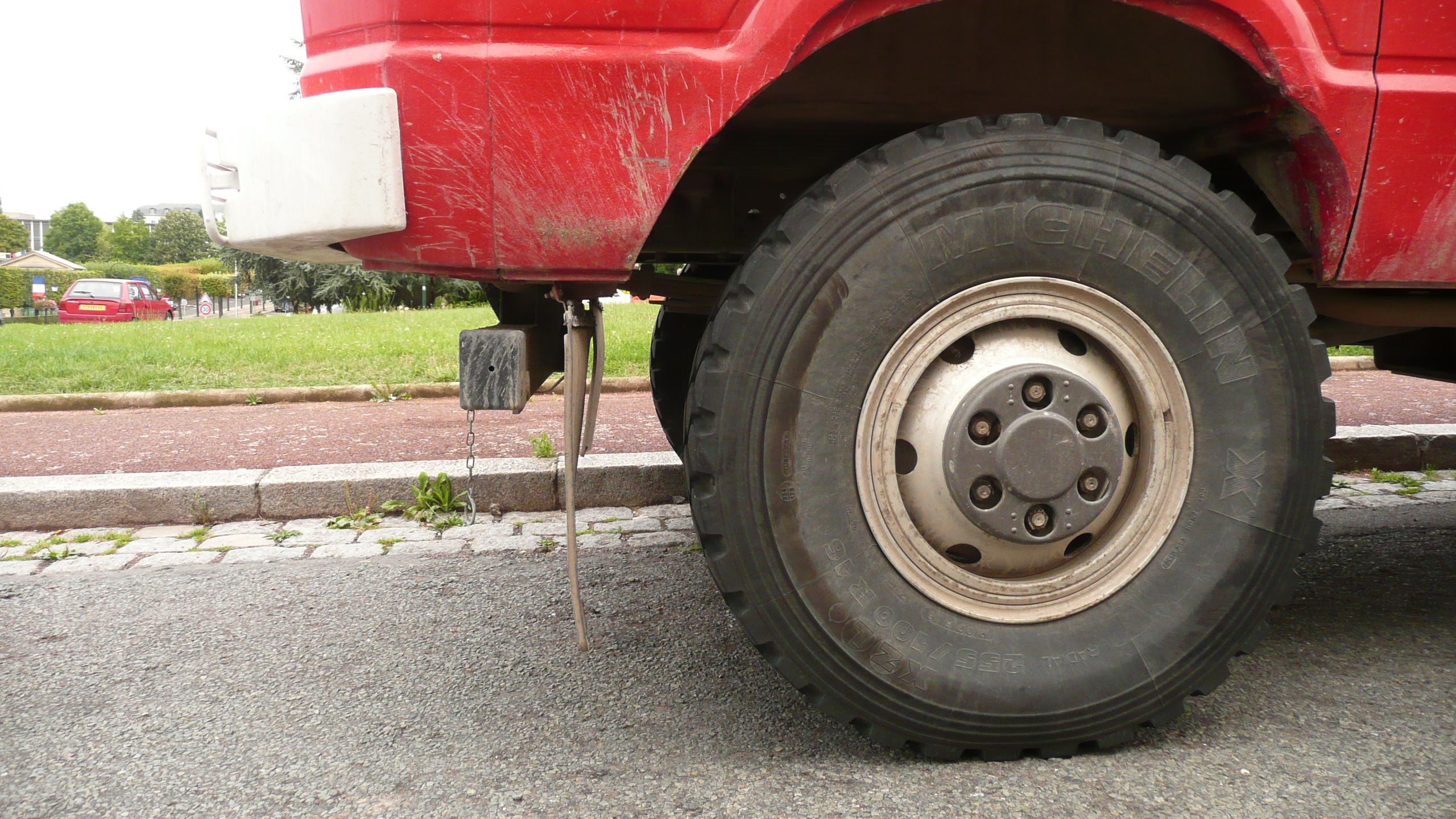

une photo de coté,
j'imagine que si tu as un marche pied accroché là dessus tu vas gagner un peu en angle de sortie aussi à l'enlever?
de mémoire ma caisse est à 60cm du sol à l'arriere de la roue, j'ai pas mesuré avec la barre.
en tous cas , avec ou sans, je le sens pas pour les capots des autres lors de mes créneaux à la parisienne :oops:

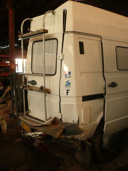

au vu des clichés ci dessous...je me demande si celle ci n'a pas judicieusement limité la casse tout de même...vu comment elle a morflé...elle a même légerement ouvert le U du longeron mais a protégé les supports de lames et le réservoir auxilliaire de gasoil :roll:
avez vous ? sur les B et autres...envisagé ce que donnerai un choc par l'arrière, venant d'un autre véhicule certainement plus bas que vous...allez...montrez nous des photos de vos fesses :mrgreen:
Pascal

Voici en image de coté la barre anti encastrement de Balou en position haute ( usage TT )
En position route normal elle vient juste dans le prologement de la cellule
Mise en place des positions trés aisé par deux grosses goupilles
