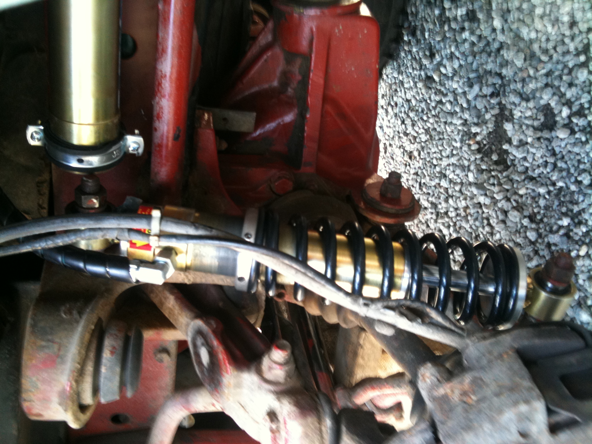

En fait, je pense que l'avantage de tels ressorts est d'alléger les-dites barres de torsion.
Comparativement au fait de "tendre" celles-ci un peu plus, le gain lors de grosses compressions est d'éviter d'emmener les barres dans un vrillage excessif et nocif.
J'ai moi même des ressorts d'assistance sur mes scorpions 4...
Désolé, j'arrive pas à la mettre droite!
Lors du montage, outre l'amélioration de tenue de route (plus d'effet kangourou) due aux nouveaux amortos bien plus efficaces que mes vielles pompes à vélo, la garde au sol à l'avant s'est trouvée améliorée de 3 cm quand même!
Donc là deux solution:
- laisser tel quel pour profiter de l'avantage en franchissement ainsi que d'une plus grande marge d'action des suspensions avant butée lors des grosses compressions (typiquement le dos d'âne oublié ou les renvois d'eau sur pistes roulantes)
- ou "détendre" les barres de torsions pour les sollicitées d'autant moins, pas mal si celles-ci sont déjà bien fatiguées...
Aplus
Cyril

Tu es content de tes scorpions? SAV? a bombonne? je pense en mettre sur mon HDJ100, même principe, ressorts et barres de torsions a l'AV.

Pat 25 a écrit :Tu es content de tes scorpions? SAV? a bombonne? je pense en mettre sur mon HDJ100, même principe, ressorts et barres de torsions a l'AV.
Pour les avoir montés cet hiver seulement et n avoir réalisé qu un seul voyage au Maroc avec (environ 9000 km dont + de 2000 de pistes) je peux te dire que je suis très satisfait de leurs performances.
Pour le SAV: aucun problème de livraison et comme je n ai pas eu de soucis depuis...

En gros, je résume:
- Pour supprimer (atténuer) l'effet kangourou : amortisseur plus raide et/ou de meilleure qualité
- Pour alléger les barres de torsions : ressort d'assistance qui se monte sur les-dits amortisseurs
Tout simple :wink:

Salut à tous,
Pour le système d’amortissement il y à trois paramètres :
- la précontrainte qui est défini par la barre de torsion et des ressorts si présents, c'est ce qui fournit un effort contraire au poids du véhicule et son tassement lors de choc (suspension plus ou moins souple)
- la contrainte et la détente qui est régulée par la viscosité de l'huile présente dans l'amortisseur qui passe dans des trous plus ou moins gros, ce qui permet de ralentir le mouvement de va et vient de la suspension (l'effet kangourou) donc avec une huile plus visqueuse ou des trous plus petits on ralentit le mouvement de la suspension
si ça peut aider

cyrchristo a écrit :
Pat 25 a écrit :Tu es content de tes scorpions? SAV? a bombonne? je pense en mettre sur mon hdj100, même principe, ressorts et barres de torsions a l'AV.
Presque 35 000 km plus tard...
Dont au moins 5000 en tout terrain!
Toujours très satisfait de mes amortos :D
@+ Cyril

Pat 25 a écrit :Pareil pour moi, 12000km et 1 Maroc plus tard, toujours satisfait, seul les soufflets AR se sont déchirés, et remplacé de suite par des neufs, gratuitement sur simple mail. :wink:
Tu as mis des sangles anti débattement?
Si la question est pour moi, je te répondrais non puisque je n'ai pas changer mes amortos arrières, c'est toujours ceux d'origines :roll:
Petite correction à ce que j'ai écris plus haut au sujet de mes combinés avants:
Ce n'est pas 35 mkm que j'ai déjà parcouru avec mais bien 40 000 (:!:) dont pas mal de pistes en Turquie et en Grèce, les routes défoncées d'Albanie (c'est peut-être bien le plus violent!), 3 semaines + 2 mois intensifs aux Maroc et 15 jours ultra-intensifs en Tunisie :wink:

Elle sont visible? c'est pas a l'intérieur de l'amorto?
