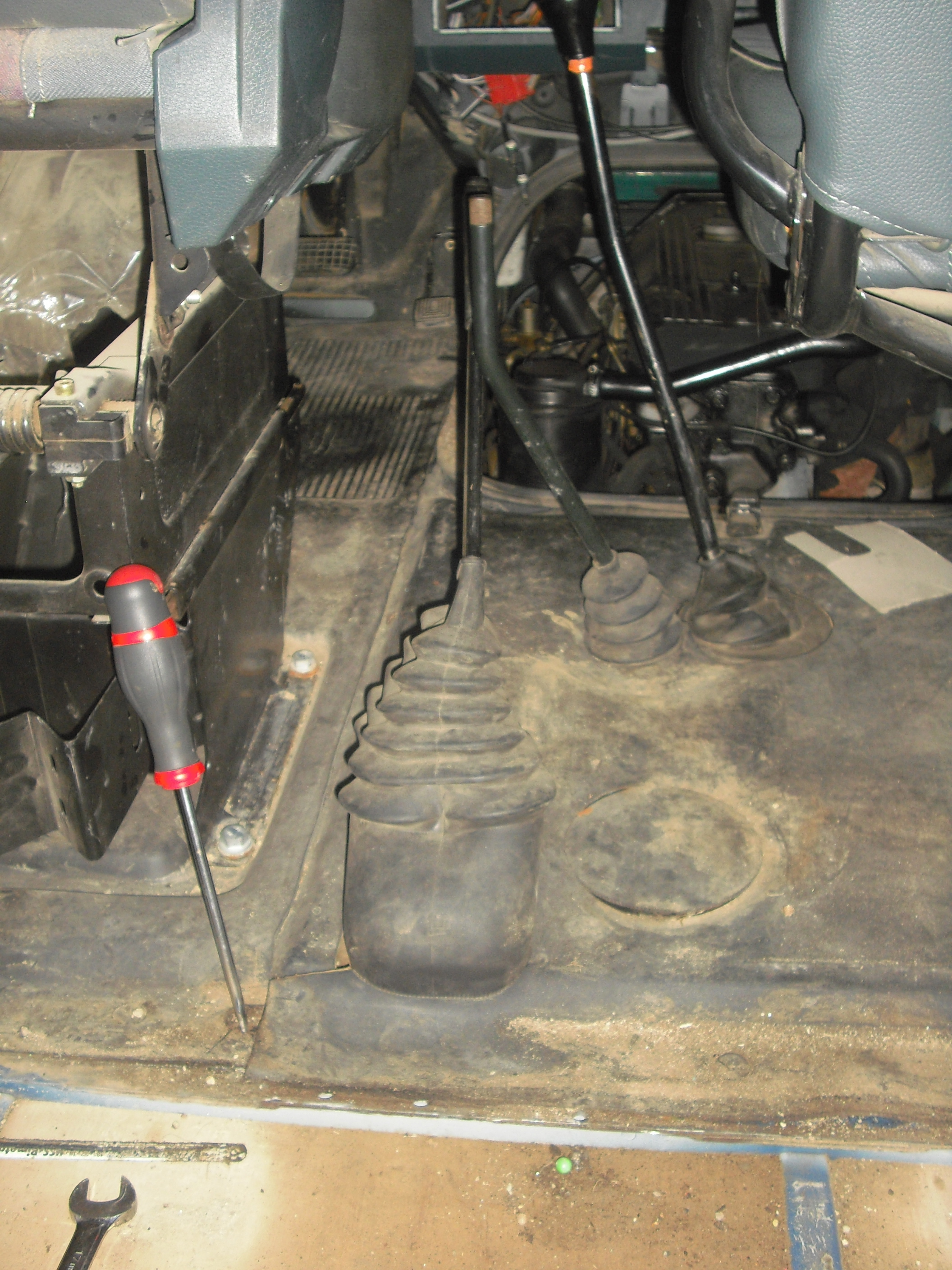

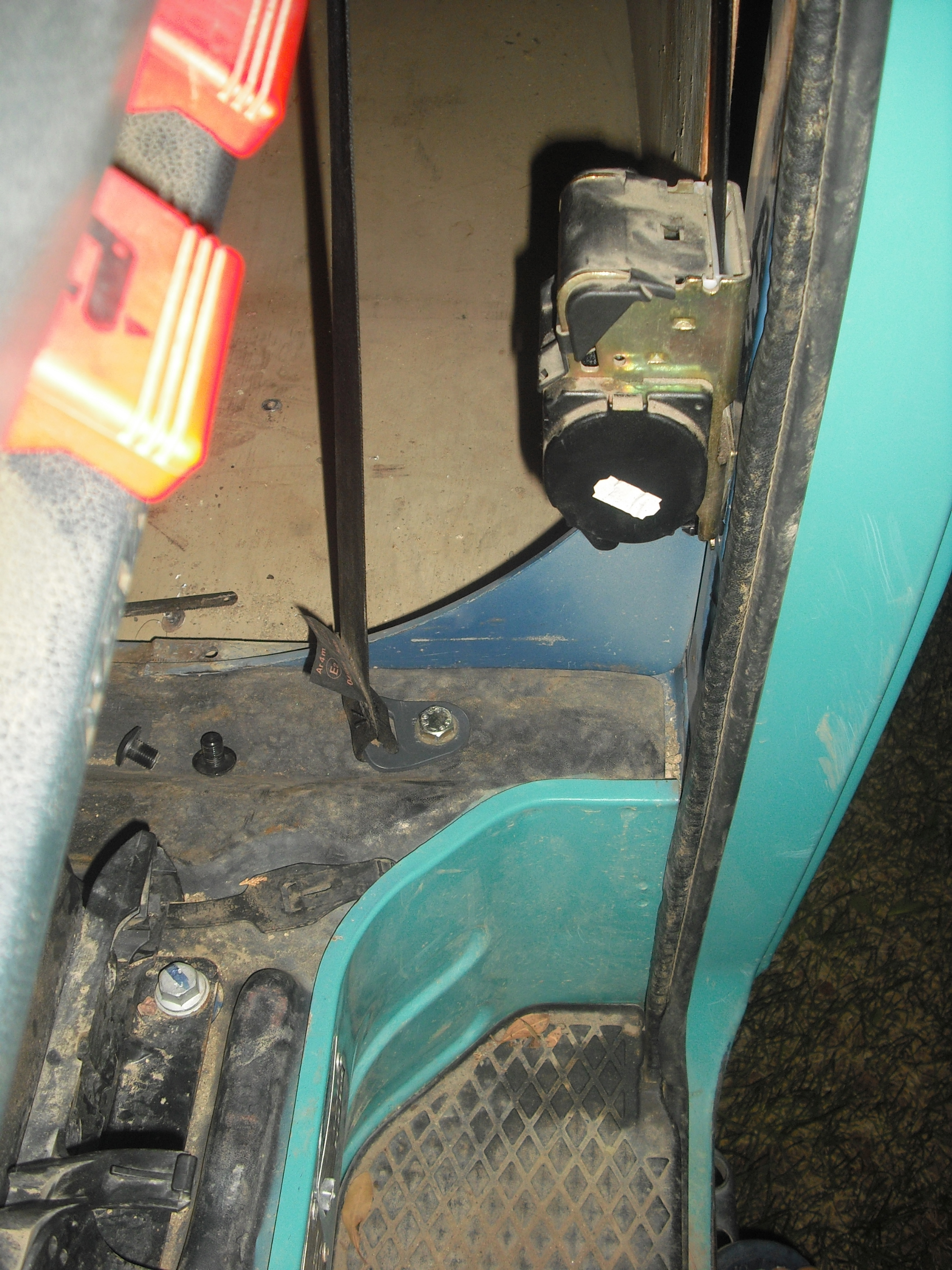

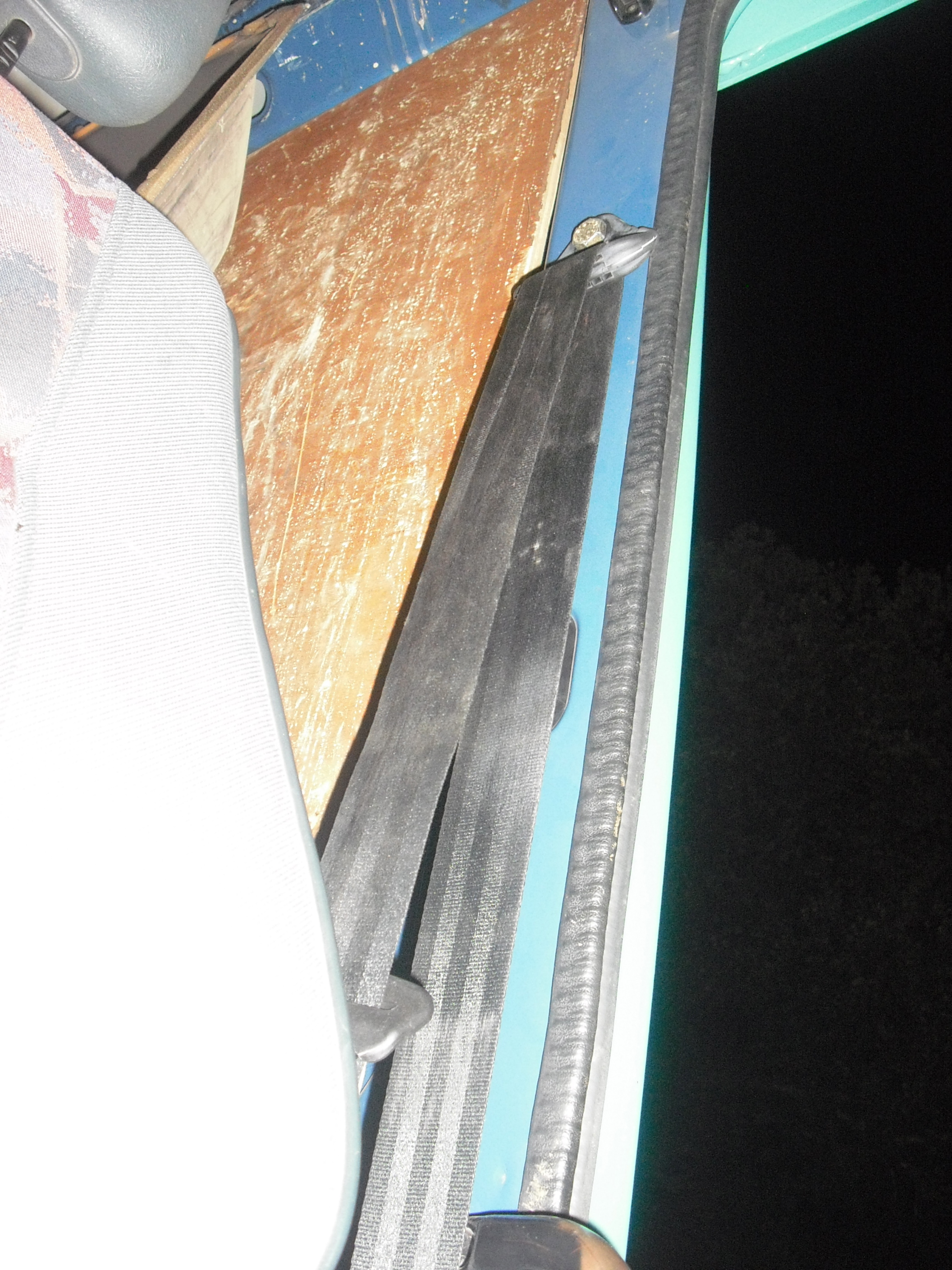

dites-moi si j'ai tout bon :roll:
car Renault dois verifier tout ça pour autoriser le déclassement... sinon ils se proposent de m'installer les ceintures (et changement du chronorachy en compteur de vitesse) pour 1600 euros :?
sinon, le B a pas encore bougé du jardin, premierement le declassement ensuite les fameux goujons cassés, mais je prends mon temps; faudra sûrement déculasser, pour travailler proprement...
fixation en haut; pas de problème je pense sur celui-là...
emplacement attache ceinture (filetage au sol au niveau du tournevis), correct ?

enrouleur fixé sur le coté; autre bout de ceinture au sol; correct ?

Yep Olivier, c'est tout bon pour les points d'ancrage :wink:
