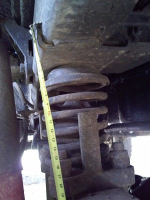

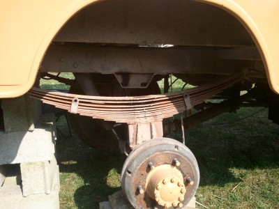

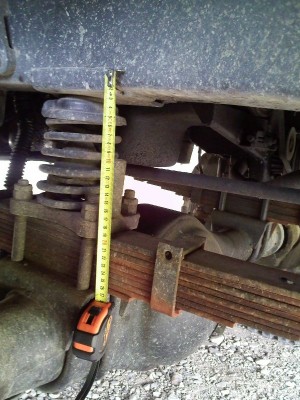

Qu'avez vous comme débatement de suspensions sur vos TP3, moi c'est un doka benne (poids = 1.7t Av - 1.7t Ar)) :
Avant (lames quasi horizontales) :
- Du support acier en haut ou est fixé la butée caoutchouc (grosse) à la plaque posée sur les lames : 13.5cm
- Sous la butée caoutchouc : 0cm
Pour info cardan env. 91cm de long
Arriere :
- Du support acier en haut ou est fixé la butée caoutchouc à la plaque posée sur les lames : 14.5cm
- Sous la butée caoutchouc (assez petite, en forme de demi sphere) : 9cm
Pour info cardan env. 71cm de long
Et vous ?

Re: Débattement de suspensions ??
Oui c'est ca !!!!
Désolé je me suis mal exprimé !
Effectivement, je voullais dire : debattement restant "en compression" lorsque le cam est en charge "d'usage" !
En gros je veux savoir si mes lames sont ok (il me reste les côtes que j'ai indiqué plus haut en cm), sur ta photo on ne se rends pas compte de ce qui reste en cm.
J'ai l'impression que le 720T est bien plus lourd que le 712 non ?
Tu as 2 ou 4 ressorts ajouté ?
C'est bien mieux ?
Les ressorts ne viennent pas en butées (spires jointives) car l'epaisseur du fil faisant bien 1.5cm tu est en butée "ressort" avant "caoutchouc" d'après ta photo non ?
Fab
NB Les butées servant aussi à l'amortissement j'ai mis les deux côtes : butées/lame et support de la butée/lame.

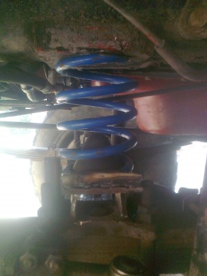

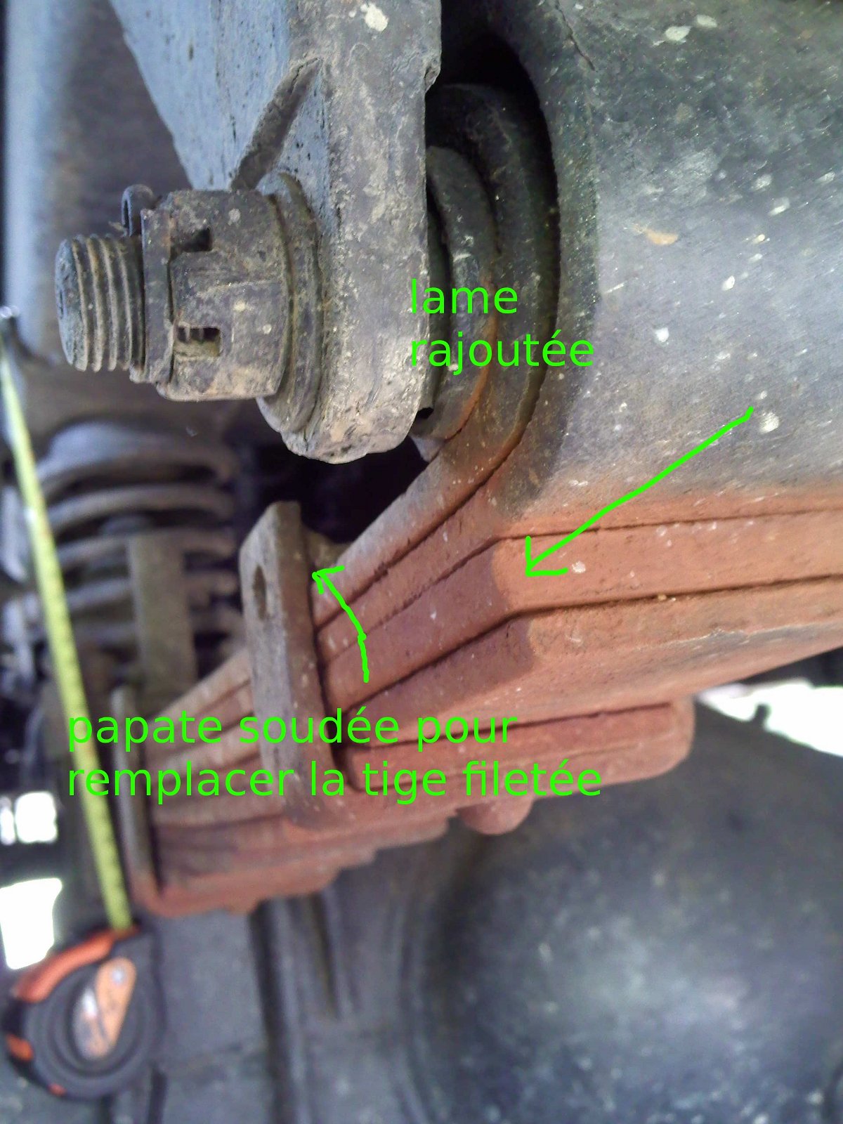

Sur le mien ça donne ça:
Par contre la lame en plus est beaucoup trop épaisse, et l'ensemble de suspension AV est très (trop!) raide.
De plus mes lames sont pratiquement à l'horizontale...
Faudra que je refasse une pesée, car la dernière (du CT) m'a donné: AV 2.4T et AR 1.2T
Sur l'avant j'ai qd même: le MAN720 + 2 grosse Batt 6v190A + cumulus eau chaude 30litres+ treuil et son support bien épais et également de solides marches pieds.
a+
a+

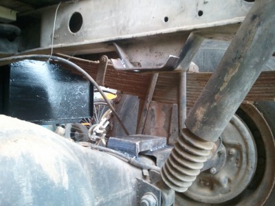

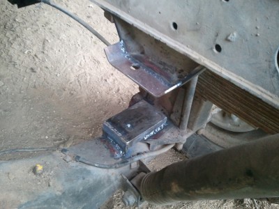

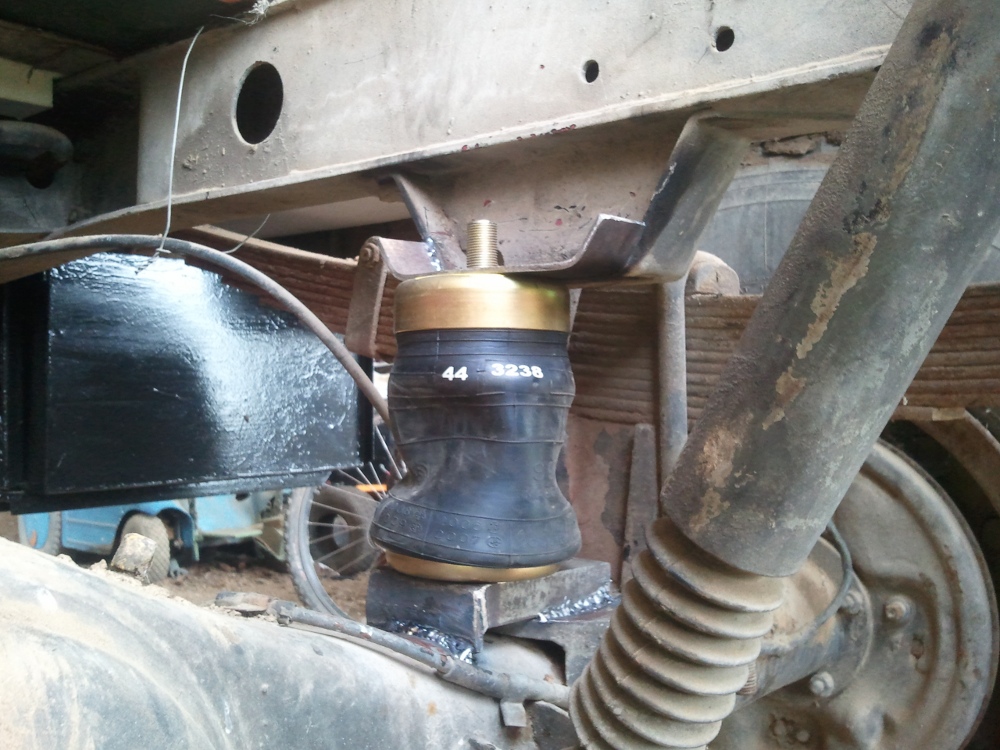

J'avais monté ce type de boudins (Range Rover P38)
Mais uniquement à l'avant en gardant que la lame maitresse pour guider le pont.
Cela nécessite quand même pas mal de boulot pour la fabrication des supports.
Car ils étaient dans l'axe du pont mais décalés vers l'extérieur par rapport aux lames.
Le support du bas était démontable et celui du haut directement soudé sur le châssis.
Je me souviens plus trop mais je gonflais les boudins aux alentours de 3 bar.
Cela fonctionnait très bien, très confortable et aucun soucis.
Malheureusement pas de photos de la modif.

@Siou Oui le support était en porte à faux sur la tringlerie de direction.
@Denis Oui gain de poids appréciable un peut moins sur un essence car moins de lames.

Il semblerai que les boudins a air sois la bonne solution pour nos engins trop lourd a l'avant!
je médite mais j'ai tellement de choses a faire sur le Camion....
Il nous faudrait un reportage photos commenté de Cubitus avec son Tipi sur boudin moi je dis ça hein je dit rien

nico , si tu gratte sur le post de damien , il y a des photo de son montage

Oui oui de l’arrière uniquement c'est pour ça que je dit reportage photo
combien de lame il a laissé si il est content du système etc etc

Oui mais ceux-la sont pour l'AV , il me semble que ceux pour l'AR n'ont pas la chapelle en acier il y aune platine de chaque coté.
