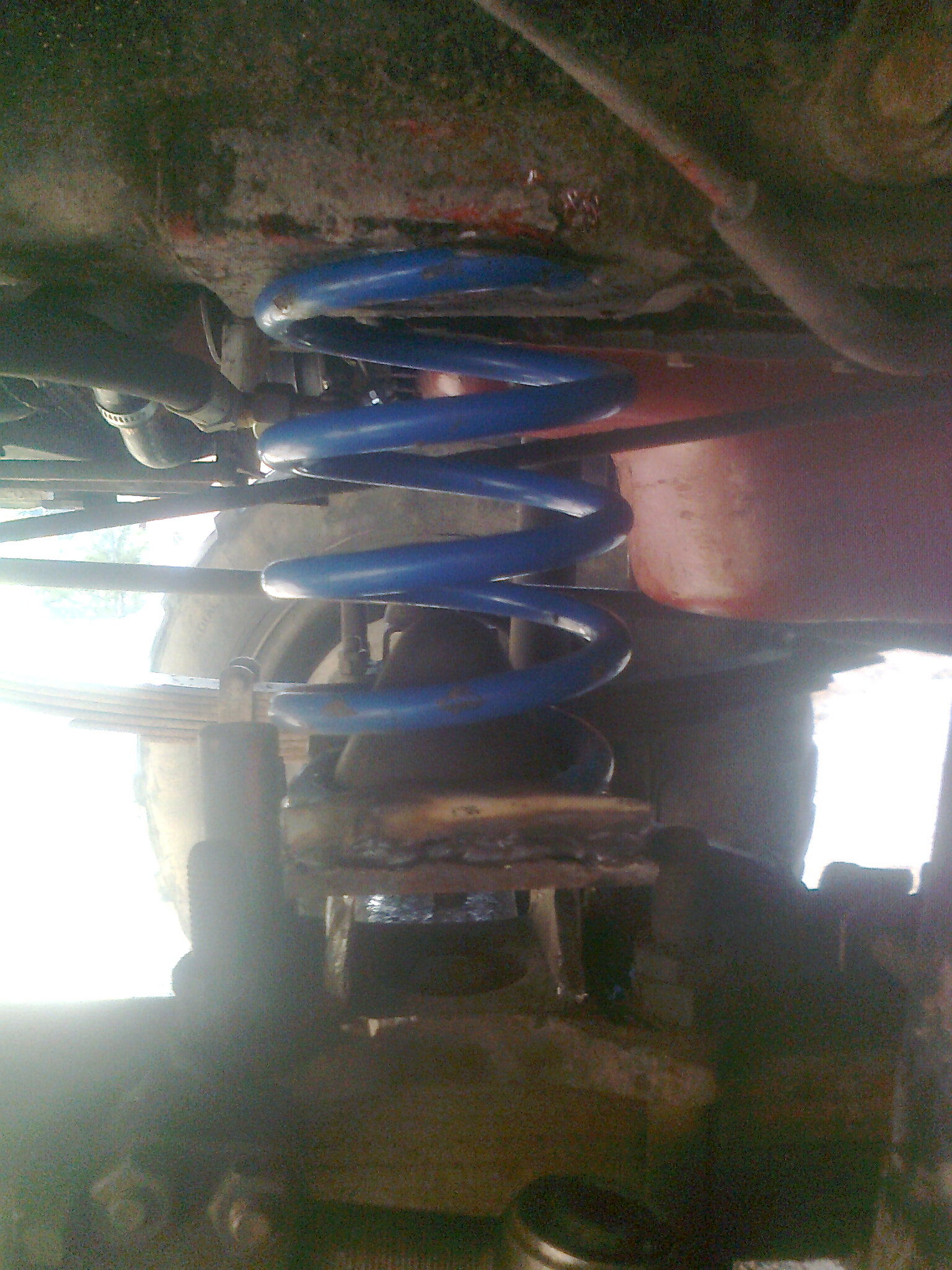

je recherche des ressort un peu plus gros au diametre , car la on les met vite en butée , par contre j ai recuperer de la hauteur et de la souplesse
j ai mis ca depuis que j ai mis le 720 mais j ai pas encore rajouté de lames supplementaire ,car j ai peur que ca devienne trop dur

Sur le mien ça donne ça:
Par contre la lame en plus est beaucoup trop épaisse, et l'ensemble de suspension AV est très (trop!) raide.
De plus mes lames sont pratiquement à l'horizontale...
Faudra que je refasse une pesée, car la dernière (du CT) m'a donné: AV 2.4T et AR 1.2T :?
Sur l'avant j'ai qd même: le MAN720 + 2 grosse Batt 6v190A + cumulus eau chaude 30litres+ treuil et son support bien épais et également de solides marches pieds.
a+ :wink:

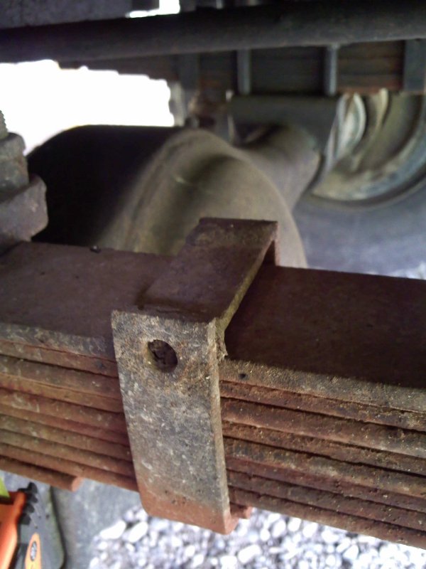

Salut, je me permet de relancer ce sujet car je suis confronté à l'affaissement de mes lames avant et les butées en caoutchouc viennent facilement talonner.(TP3 essence)
Aprés lecture de différents posts ce problème à l'air connu et abordé avec plusieurs méthodes (rajout d'une lame supplementaire, rajout d'un ressort ,rajout de boudins).

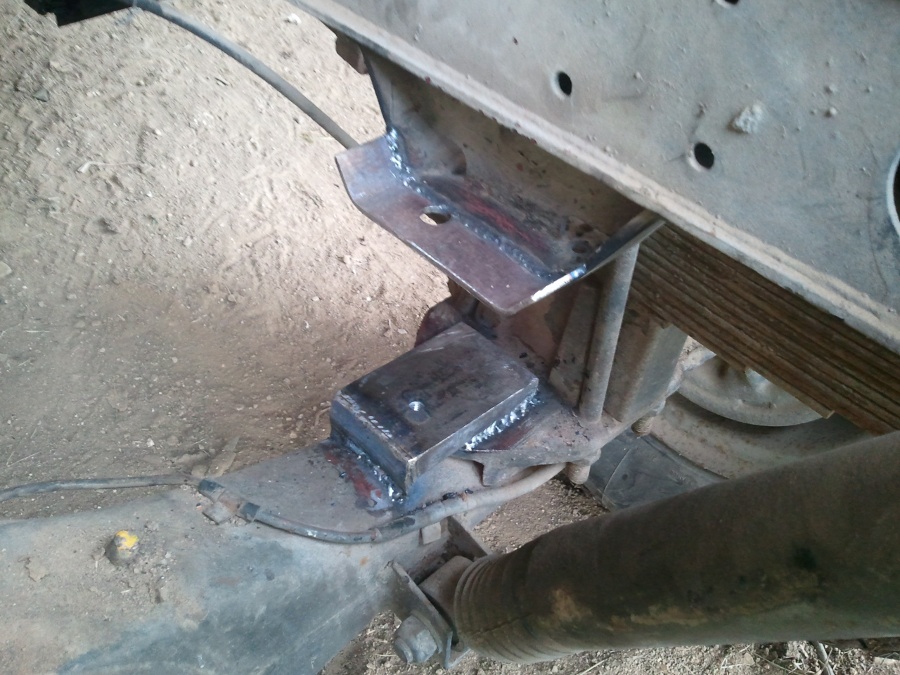

J'avais monté ce type de boudins (Range Rover P38) Image
Mais uniquement à l'avant en gardant que la lame maitresse pour guider le pont.
Cela nécessite quand même pas mal de boulot pour la fabrication des supports.
Car ils étaient dans l'axe du pont mais décalés vers l'extérieur par rapport aux lames.
Le support du bas était démontable et celui du haut directement soudé sur le châssis.
Je me souviens plus trop mais je gonflais les boudins aux alentours de 3 bar.
Cela fonctionnait très bien, très confortable et aucun soucis.
Malheureusement pas de photos de la modif.

@Siou Oui le support était en porte à faux sur la tringlerie de direction.
@Denis Oui gain de poids appréciable un peut moins sur un essence car moins de lames.

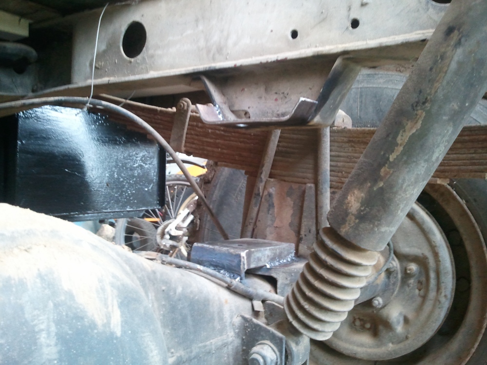

Oui mais ceux-la sont pour l'AV , il me semble que ceux pour l'AR n'ont pas la chapelle en acier il y aune platine de chaque coté.
