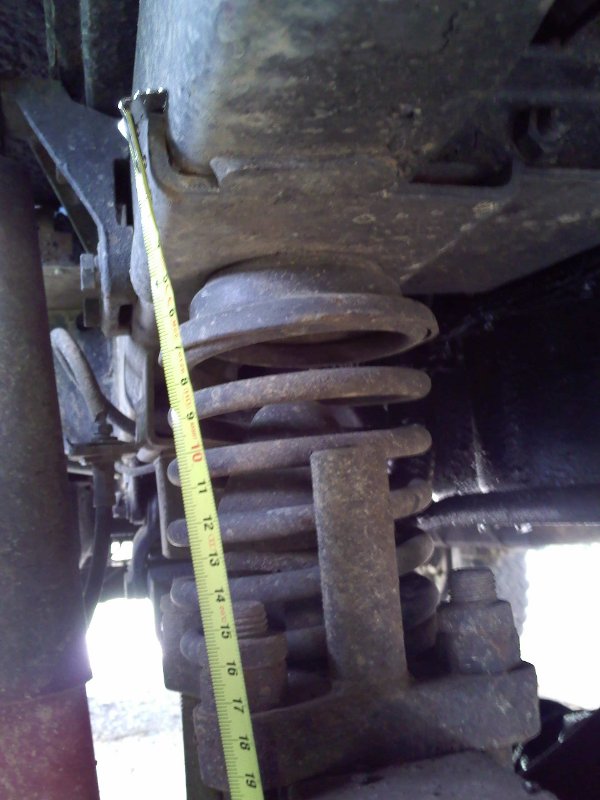

pour mooi le debattement c est une mesure de la position repos a la mesure de la quand la roue ne touche plus le sol "en croisement des ponts"
la j ai plutôt envie de dire que tu voudrais savoir combien il nous reste avant que les tampons touche les lames
a plus sylvain

Effectivement, je voullais dire : debattement restant "en compression" lorsque le cam est en charge "d'usage" !
En gros je veux savoir si mes lames sont ok (il me reste les côtes que j'ai indiqué plus haut en cm), sur ta photo on ne se rends pas compte de ce qui reste en cm.
J'ai l'impression que le 720T est bien plus lourd que le 712 non ?
Tu as 2 ou 4 ressorts ajouté ?
C'est bien mieux ?
Les ressorts ne viennent pas en butées (spires jointives) car l'epaisseur du fil faisant bien 1.5cm tu est en butée "ressort" avant "caoutchouc" d'après ta photo non ?

je recherche des ressort un peu plus gros au diametre , car la on les met vite en butée , par contre j ai recuperer de la hauteur et de la souplesse
j ai mis ca depuis que j ai mis le 720 mais j ai pas encore rajouté de lames supplementaire ,car j ai peur que ca devienne trop dur

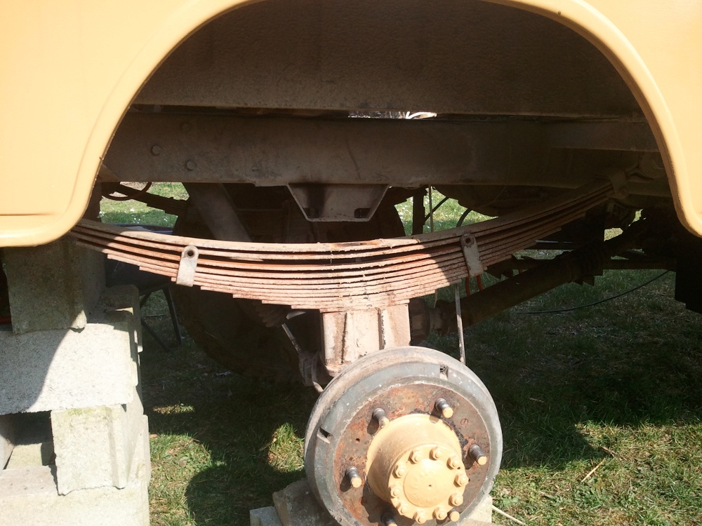

Sur le mien ça donne ça:
Par contre la lame en plus est beaucoup trop épaisse, et l'ensemble de suspension AV est très (trop!) raide.
De plus mes lames sont pratiquement à l'horizontale...
Faudra que je refasse une pesée, car la dernière (du CT) m'a donné: AV 2.4T et AR 1.2T :?
Sur l'avant j'ai qd même: le MAN720 + 2 grosse Batt 6v190A + cumulus eau chaude 30litres+ treuil et son support bien épais et également de solides marches pieds.
a+ :wink:
