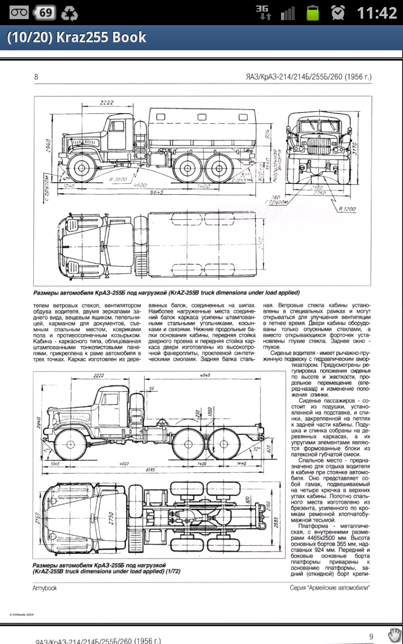

Voilà les cotes de base:
Longueur : 8m645
Largeur : 2m75 (2m55 avec pneus en 1600x20 étroits)
Hauteur : 3m20
Poids : 12T

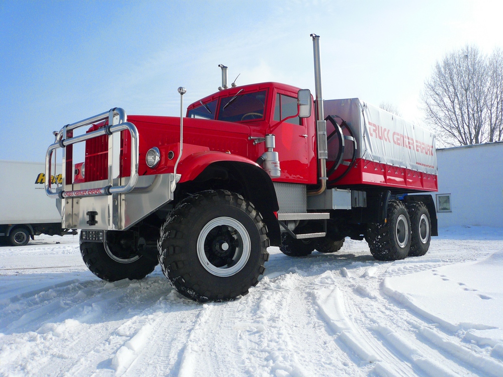

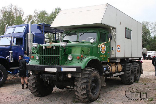

Voilà un de leur BB
Voilà un de leur BB
Et un autre, le troisième est le bleu présent sur la première photo

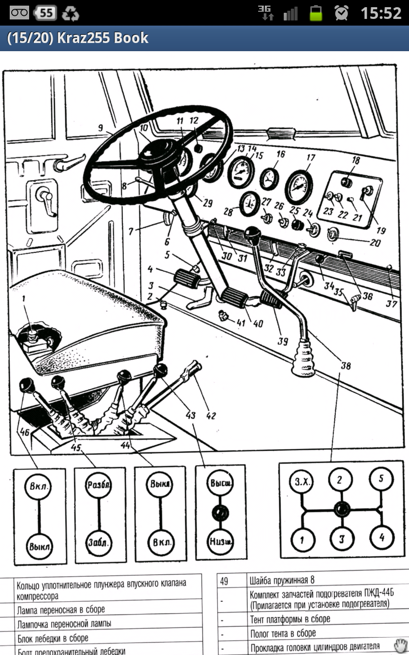

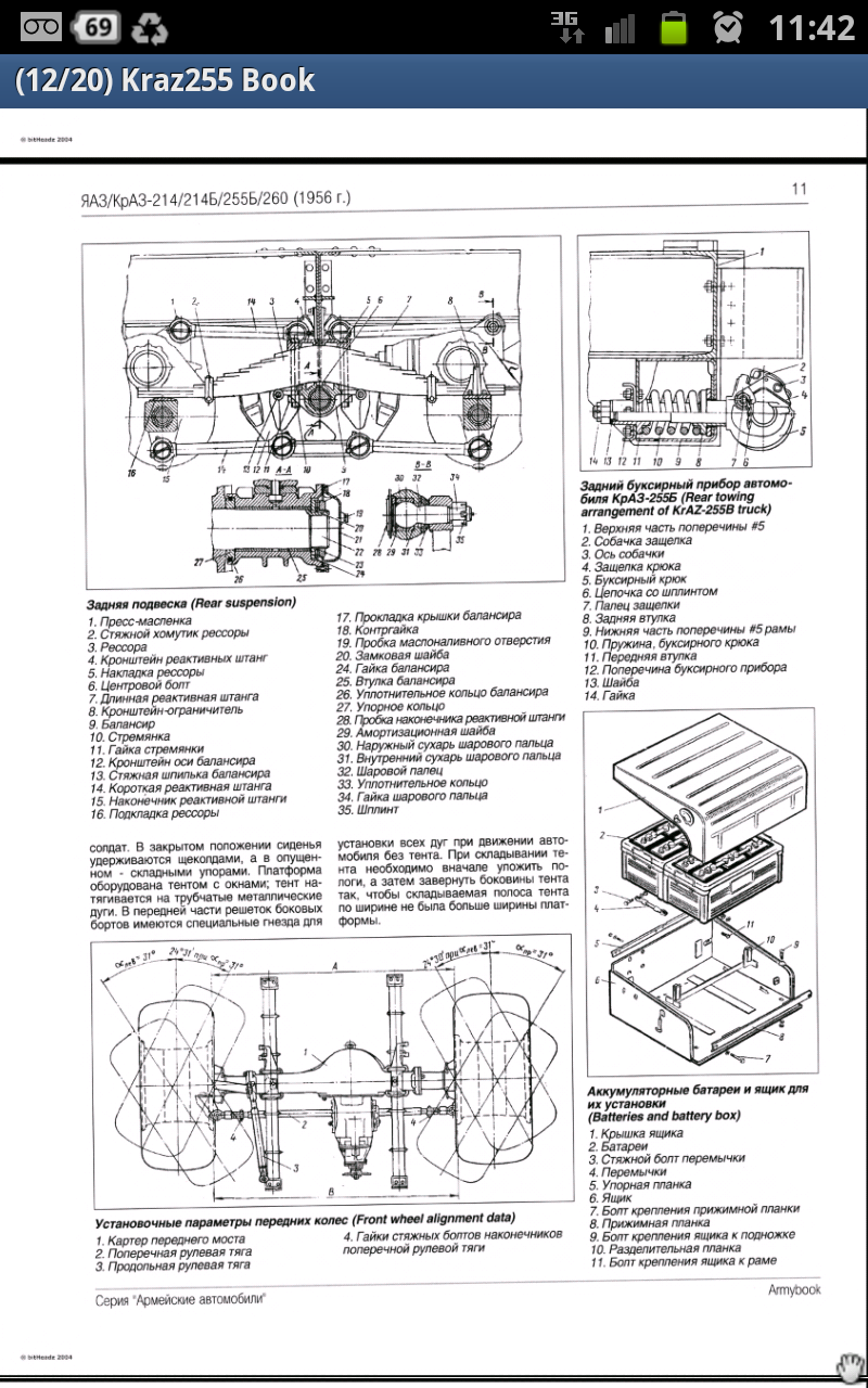

Quelques images de la transmission du bousin, bien vu les 3 arbres sortant de la bt (j'attend des reponses des allemands pour savoir si il peut rouler en 6x2)

mister P je viens d'avoir une reponse: la version b du kraz 255 roule en 6x2 par le biais de decrabotage la BT, qui permet de rouler en 6x2,6x4 et 6x6 selon la charge tractee et le terrain.
Je comprend mieux les 4 manettes au centre de la cabine (sachant qu'il n'y a ni treuil ni blocage de diff, et du coup pas de blocage interponts non plus).
J'en conclu qu'il n'y a pas besoin de desacoupler l'arbre, avoue Guilleme que c'est quand même plus pratique! (surtout vu le poids de l'arbre la dessus).
Mais bien vu! :wink:
Voilà l'usine a vodka:
J'en chie a traduire ca si quelqu'un peut m'aider.....

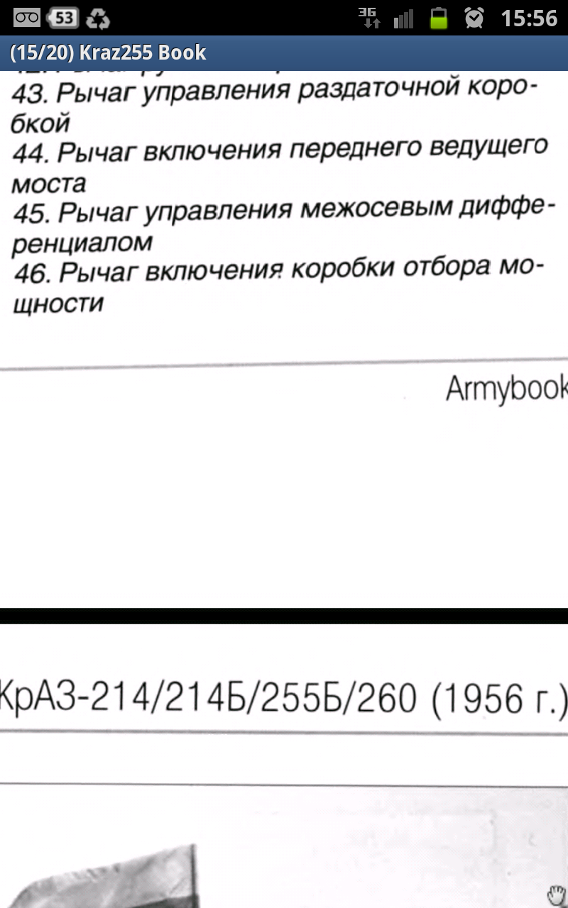

Qu'est-ce qu'il faut te traduire exactement ?
Rapture
Re: KRAZ 255/255B
Message par Rapture »
les 4 lignes de.la.photo commencant par 43.44.45.46.
nh3
Dans ma demeure.
Dans ma demeure.
Messages : 1130
Prénom(s) : Raphaël
Re: KRAZ 255/255B
Message par nh3 »
43, levier de boite de transfert
44 pont av
45 différentiel entre essieu
46 selection de la puissance ?
Voila ce que ma femme peut faire, difficile de traduire des mots technique malgré qu'elle commence a bien comprendre le fonctionnement d'un 4x4 :wink:
J'espère que cela pourra t'aider.
Rapture
Re: KRAZ 255/255B
:D Je n'ai qu'un mot: MERCI!!!!!!
Cela m'aide beaucoup, ta femme est sur la bonne voie respect pour les termes techniques!!!
Bon alors ca voudrai peut être diresi je n'm'abuse:
43: 6x2 » 6x4
44: 6x4 » 6x6
45: blocage interpont arriere (par la boite de transfert)
46: passage petites-grandes
