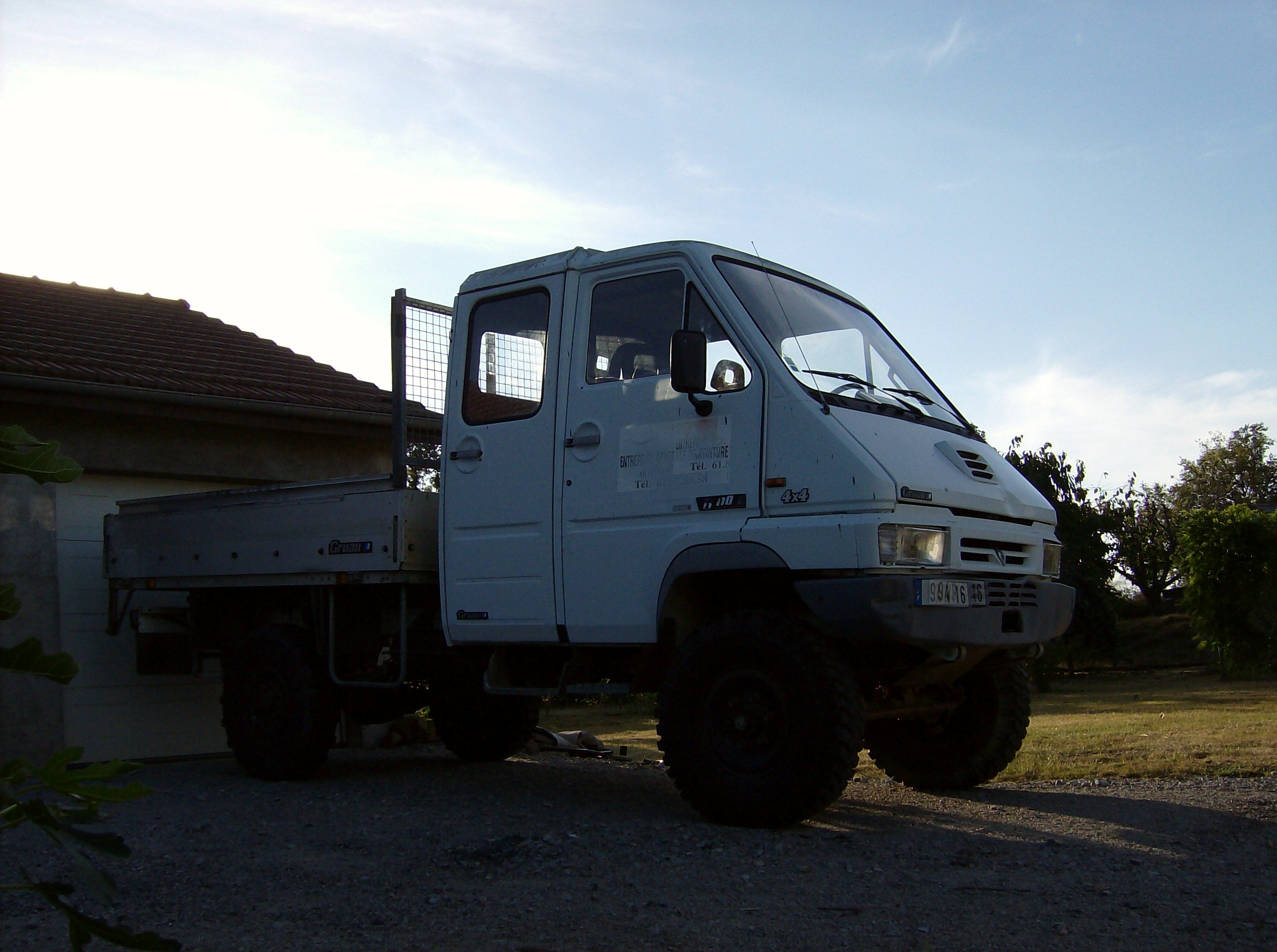

bon voila, après 3 mois, je suis proprietaire d'un B !
youpi. :D
je pense que certains d'entre vous le connaisse.
je n'ai pas eu trop le temps de me pencher dessous, mais les 350km pour le ramenner a la maison se sont passés sans aucun problème.
a venir, renovation de la benne, suivi meca (vidange, nett, graissage et decouverte de la bête !)
je vous en dirai plus au fur et a mesure.
a+
Marc.

alors, c'est un TD 110cv de 93 avec 180000km
pas de corrosion, et peu de suitement moteur (pour le moment!!)
mon garage est ideal, mais que pour la benne !!
a+
Marc.

Sacha salut, mon B est un Hurth. pour le moment et pour le passer a la contre visite, j'ai eu a changer les 2 phares, les 2 essuis glace et de mettre des ceintures a l'avant.
les croisillons agricoles tiennent le coup ? il me semblais qu'ils se dégradaient plus vite.
Mais dites moi si je me trompe ?
j'ai un bruit de vibration de tôle a un certain régime moteur. ça me fait bien penser a un croisillon.
2 d'entre eux ne sont pas pourvu de graisseur.....
mais par rapport a Dangel, c'est beaucoup plus simple a changer. :D

alors ça y ai ta fait le tour , pas plus a faire que les phares et un croisillon,ça va être les vacances par a port au dangel :lol:
pour changer le croisillon inter boite , selon mes souvenir il fallait reculer le pont
il ai en pl ou vl ?
Pense tu mettre une cellule dessus?
maba
schtroumpf black
schtroumpf black
Messages : 326
Enregistré le : 22 mai 2012 20:00
Re: a deux doigts d'être un futur conducteur de B
Message par maba »
une cellule ! oui !
c'est exactement pour cela que je l'ai acheté.
mais une cellule amovible style L200 ou autre pick-up.
je veux garder l'option benne.
c'est un VL. declassé en 2007 ou 2008, je ne sais plus.
aujourd'hui en 25 min j'ai deposé l'arbre de transmission AR ! et t'as raison chez Dangel pour un croisillon interboite, faut reculr le pont AR (donc ouvrir le tuy de frein, voir l'echapement a deposé) et deposer la boite de transfert en desaccouplant le tube de transmission AV ! et la on peut chopper le cardan ! autre solution, deposer le moteur avec la BV;
Poupr avoir fait les deux....je prefere deposer le moteur : gain de temps !!
mais le B m'a ravi avec cette panne.
pour le CT , j'avais les phares, les ceintures et 2 essuis-glaces ! donc ca roule.
