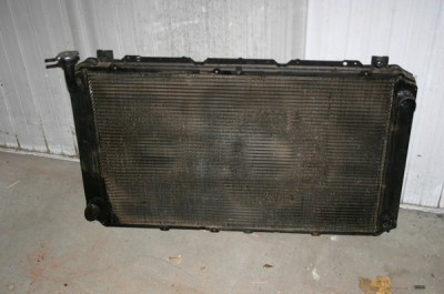

Bonsoir à tous,
Ce petit message est pour tous mais un peu plus destiné à Bruno qui est le spécialiste.
En réfléchissant un peu (ça m'arrive) je me suis dit que monter un radiateur différent éviterais mes risques de chauffe durant mon périple.
Ayant lu sur des Forums dédiés aux 4x4 que certains faisaient des radiateurs avec un nids d'abeille plus large j'ai été me renseigner chez un spécialiste (fabricant, réparateur).
Mes questions :
- En faisant un radiateur avec un nids d'abeille plus large est-ce que cela améliore mon refroidissement?.
Non, car les nids d'abeille plus larges sont fait pour les véhicules agricoles qui roulent à 25 Kms/h maxi et sur un véhicule routier (80/100 Kms/h) l'air passera plus rapidement et n'aura pas le temps de refroidir le faisceau.
- Que faire pour avoir un meilleur refroidissement?.
Il me propose un radiateur (made in Espagne) avec un faisceau plus serré que l'origine (de tête 15mm au lieu de 20mm) et bien sur un nid d'abeille un peu plus large pour refroidir un maximum de tubes du faisceau. De plus celui-ci est en cuivre et donc réparable partout alors que ce n'est pas le cas de celui d'origine.
Eh bien voilà j'ai tout dit.
Qu'en penses-tu et qu'en pensez-vous?.
Mes questions :

Salut Guy,
Aucun problème de chauffe lors de notre périple au Maroc, mais nous avons pas rencontré de chaleur extrème.
Autrement dans l'ordre:
1° Additif au liquide de refroidissement qui augmente ses caractéristiques.
2° Directement un liquide amélioré.
3° Demander à Ivéco s'il ont en option un radiateur plus performent pour 4X4 ou 4X2
4° Faire fabriquer un radiateur plus performant.( un faisceau sup.)
5° Mettre des glaçons dans le radiateur quand ça chauffe (*)
Bruno
(*) C'est pour rire

salut Guy, c'est une question légitime je suppose avant que le problème ne se pose en des lieux moins appropriés pour le solutioner le cas échéant.Guy a écrit : - Que faire pour avoir un meilleur refroidissement?.
J' aime pas beaucoup poser des questions aux professionels qui ont toujours tendance à dénigrer les solutions des autres et mettre en avant leurs propres produits même s'ils ne sont pas réellement les plus adaptés, mais ça vaut sans doute le coup de se poser la question des possibilités de réparation de ce radiateur en cuivre
sinon, et avant que le malheur n'arrive, toi au moins tu as l'option d'activer tes aérothermes si tu sens la surchauffe arriver (aiguille taquinant un peu trop le rouge), c'est certes pas très agréable quand il fait déjà chaud mais ça peut te sauver quand même.
Sinon moi sur mon brutt j'ai un radiateur de camion (ils ont du découper un peu la calandre pour le caser! et comme tu le dis, en plus de la surface, son épaisseur est importante.
Enfin je pense qu'en afrique si tu risques la surchauffe c'est pas parceque tu sera à 120 km/h pendant 3heures mais plus probablement parce que ça grimpera en mauvaise piste et que la vitesse du véhicule n'assure pas une circulation d'air suffisante...au moins ton treuil n'est pas sur le trajet du flux comme le mien, mais sur mon brutt pour palier ça ils ont monté 3 ventilos: deux qui poussent devant et un qui tire derrière...à déclenchement manuel (je pense d'ailleurs à les mettres en marche forcée quand tu mets les courtes) c'est peut être une piste pas trop chère non plus, surtout que tu es bien équipé en production de courant, reste à voir si tu as la place, mais sinon facile à prélever sur un autre véhicule dans une casse.
Pascal

genre ça: http://www.leboncoin.fr/vi/39742045.htm?ca=12_sNomade a écrit : le remède...montage d'un ventilo electrique commandé manuellement.
mais ceci est vraiment exeptionnel
mais bon il y en a plein les casses aussi et sans doute moins cher...c'est juste parceque c'est neuf...pour ceux qui préfèrent.
