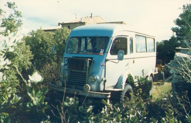

solution amusante sur les SG2 SG3 et TP3 mais pas très esthétique : l'adjonction sur la calandre d'un second radiateur exterieur. C'est efficace, mais on peut faire a manger sur un capot moteur de saviem, même en hivers :lol:

intéressante ta solution de 2 radiateurs, je pensais pour une transfo pinz-gauer à quelque chose de similaire.
peux-tu nous en dire plus? montage en série des deux radiateurs? mieux aurais -tu une photo de ce système?

Re: Radiateur 40.10
Message par le duc »
Je connais celui là:
Nomade où es tu ?

Re: Radiateur 40.10
Message par Nomade »
Merci Le Duc
si tu peux connaitre le système de montage des 2 radiateurs , je suis preneur.
Merci
pinsagou
Re: Radiateur 40.10
Message par pinsagou »
jette un cil là : http://pagesperso-orange.fr/hansathaitr ... ENERAL.htm.
j'ai testé sur un autre tp3 mais je suis pas fort en mecanique, donc j'ai pas regardé le montage.

Re: Radiateur 40.10
@ Nomade:
"coucou Duc
le 2eme radiateur était un radiateur de R16 monté en série ....donc positionné à la hauteur du radiateur d'origine du Renault , la pompe a eau montait l'eau jusqu'au radiateur de R16 , la sortie basse de celui ci rejoignait l'entrée du radiateur d'origine - le tuyau de remplissage de celui d'origine avait été colmaté . et l'eau froide ressortait en bas comme d'habitude
2 ventilos electriques 1 par radiateur commandés par le même relais avec marche forcée si besoin est
montage d'une efficacité redoutable inutile avec le moteur d'origine mais qui s'est avéré nécéssaire avec le montage du PRV ..."
"le V6 ( issu d'une Volvo 264) donc en 2 litres 8 est plus court que le 4 cylindres ,plus léger car tout en alu et pour simplifier les pb de commande d'embrayage et de boite avait été muni d'une boite auto Borg Warner de Volvo aussi ... l'avantage est ( si mes souvenirs sont bons car j'avais 15 ans ) que la sortie de boite venait pile au même niveau que l'origine permettant de remonter l'arbre de transmission d'origine et que la douceur de la boite auto permettait d'épargner les transmissions ...
le plus dur a été les échappements qui sur le V6 sortaient juste au niveau du châssis il avait fallu refaire des collecteurs sur mesure chez un chaudronnier!! et le refroidissement ' le radiateur Volvo ne passait pas d'où les 2 radiateurs en série !!!!
ça marchait super bien par contre ..... 20litres minimum!!!!"
