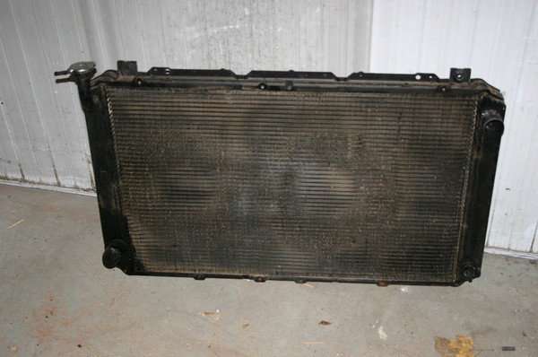

J' ai fait faire un radiateur Afrique pour mon Patrol , j ai eu l'occasion de le voir se fabriquer , a partie de boitier de chaque côté et le nid d 'abeille au milieu qui lui vient d'un fournisseur avec un numéro de construction pour la garantie, les douilles de connections des durites sont embouties dessus et souder a la brasure , puis les boitiers souder a l'étain pour éviter la déformation a l'assemblage , ensuite il le remplisse d 'eau et le mette en pression pour contrôler les fuites s'il y a
pour info la réalisation du radiateur 640€ Avec une petite remise , sinon ça dépassait les 700€

Apparemment il n 'était pas satisfait de son radiateur, moi, je n 'avais pas de problème au contraire , l'aiguille ne bougeait quasiment pas même au Maroc, dans la montage ou dans le sable elle bougeait a peine.
Le boitier était plus épais une rangée de plus les conduite sont plus rapprochées et les alvéoles un peu moins serré je met une photo pour vous montrer
