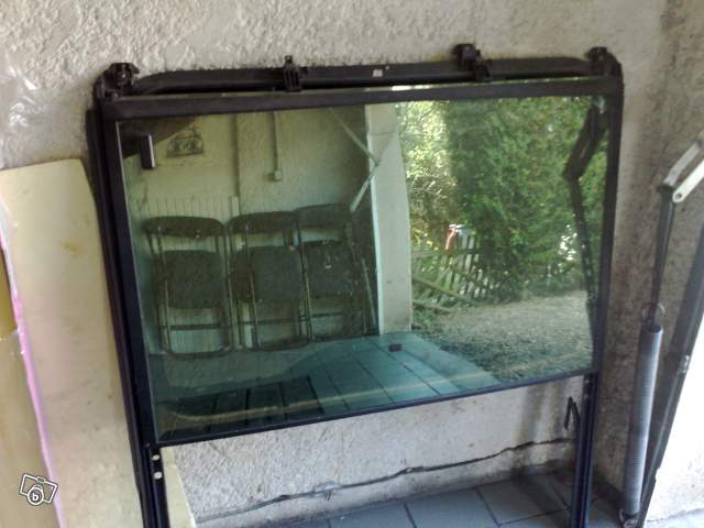

je relance ce sujet car je cherche un toit ouvrant du type de celui ci: http://www.leboncoin.fr/vi/43785144.htm?ca=12_s
coulissant...même si je préfère une version manuelle si ça existe ?
c'est pas que je suis pas content de celui de Gérard (Berbere) sauf qu'après avoir posé une gallerie dessus...je ne peut que l'entrebailler et non l'ouvrir totallement..(ce que je déconseille en voyage par ailleurs, car si vous enlevez la vitre..un jour ou l'autre vous la casserez et là vous avez l'air con :( )
sauf que j'aimerai bien quand même pouvoir ouvrir plus...pour pouvoir notament..par exemple..prendre une douche gravitationnelle à l'abris des regards..vu que j'ai mon bac à douche juste en dessous...pas cher et fiabilité éprouvée :wink: )
voilà..sauf qu'après avoir mis un monstre de 92cm x50...ça va être dur de trouver aussi grand sinon plus..pour pas avoir à reboucher le trou d'abord :?

je suis tenté par ça : http://www.leboncoin.fr/vi/44556884.htm?ca=12_s
par contre c'est électrique :?
bonjour le pont thermique aussi...mais vu qu'il est sous la gallerie...je peux toujour limiter la casse..dans tous les sens du terme...
reste à voir si les galbes sont compatibles..même si la fibre ça vit...
et aussi de combien ça dépasse dans le cam. sinon bobo ma tête

oui c'est une éventualité...maintenat que la gallerie peut faire térasse (j'y ai collé des plaques d'alu et bientôt le panneau solaire...du coup c'est pas térrible question CX c'est sur mais par contre on peut se promener dessus...euh..pas sur le panneau quand même...je ne sais pas s'y j'irais jusqu'à y dormir comme Pinsagou mais j'aime bien augmenter les possibilités plutôt que les réduire...
donc j'ai finalement opté pour ce toit ouvrant de l'annonce..qui comme d'hab est tout sauf neuf...contrairement a ce qui est annoncé :roll:
c'est electrique.. :? et curieusement pas beaucoup plus grand que le miens..mais surtout pas plus petit..
il faut encore que je vérifie que le dépassement de celui ci est compatible avec ma gallerie déjà surélvée pour l'entrebaillant.
mais ça devrait coller...le coulissement étant extérieur et non intérieur..pas de problèmes avec les renforts :idea:

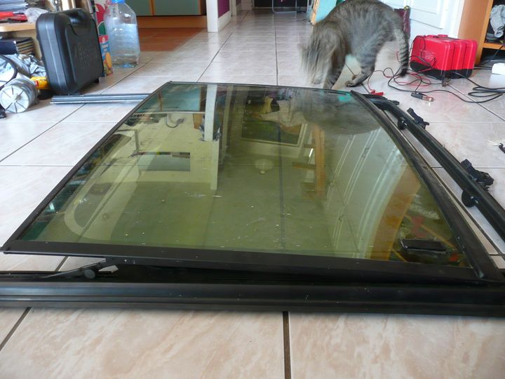

bon alors ce toit ouvrant m'occupe plus que prévu...
ayant oublié le contre cadre chez le vendeur j'ai du y retourner mais celui ci m'a refilé un contre cadre non compatible..plus petit..alors que je suis persuadé avoir eu le "bon" entre les mains le jour de l'achat et constaté avec celui ci qu'il allait faloir augmenter l'ouverture éxistante (toujours mieux que de reboucher)
or le cadre qu'il m'a refilé est exactement de la même taille que celui qui est posé aujourd'hui..fausse joie..j'ai cru un instant ne rien avoir a découper...mais le toit ouvrant est bien plus grand donc il y a embrouille...je n'ai plus qu'a couper mon contre cadre en 4 pour prendre les virages et laisser des portions droites non maintenue :?

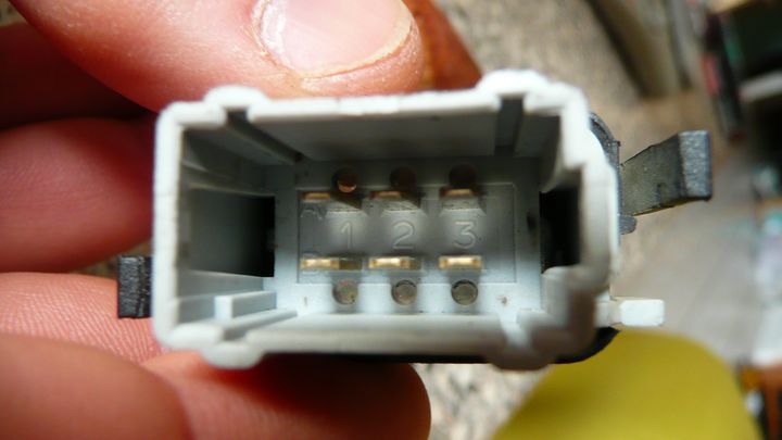

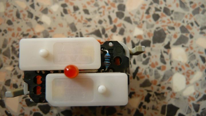

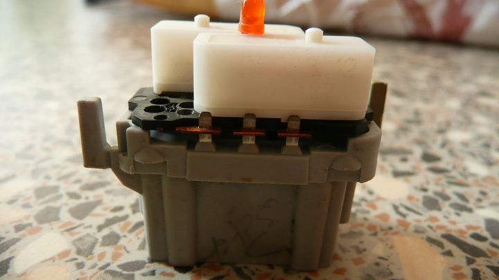

bon sinon..si quelqun a une idée pour le branchement...je suppose que le principe est identique a une fenetre électrique:
il n'y a que 2 fils allant au moteur..cool..je met le courant dans un sens ça sort..le courant dans l'autre ça rentre..
par contre j'ai un intérupteur à bascule (inverseur?) a 6 connections...une idée comment connecté tout ça?
il y a forcément 2 de ces connections allant vers le moteur...lesquelles ?
et quelles seraient les autres ? 1 + 1- ok...et les autres? 1 - 1+.
par tatonnement avec un multimetre je devrais finir par trouver..mais si quelqun a une idée déjà ...

Messages : 3689
Re: lanternaux et toit domes
hippo a écrit : il y a forcément 2 de ces connections allant vers le moteur...lesquelles ?
par tâtonnement avec un multimetre je devrais finir par trouver..mais si quelqu'un a une idée déjà ...
Salut Pascal,
pas vraiment d'idée sur le branchement -> multimètre obligatoire :D
Une petite idée pour le troisième jeu de cosses : l'alimentation de la led sur le circuit veilleuses -> encore multimètre :D
A voir les boutons, je pense qu'il s'agit d'inverseurs avec un contact lorsqu'il est relâché (masse) qui se coupe au profit d'un autre contact (plus). On a une sorte de double va-et-vient. Lorsque les boutons sont relâchés tous les deux, la masse est en contact avec les deux fils du moteur (sécurité) et si l'on réussissait à appuyer sur les deux boutons à la fois il n'y aurait pas de court-jus (pluis sur les deux fils). Just my 2 cents. :mrgreen:
Messages : 21520
salut denis..
de retour de promenade j'arrive exactement à la même conclusion que toi saus que sur mon papier c'était 2+ qui arrivaient par défaut au moteur et qu'il est sans doute plus judicieux d'avoir 2 masses en effet.
celà ne donne pas l'affectation des broches donc effectivement on va y aller progressivement au multimetre.

Messages : 5902
Salut Pascal, salut Denis,
Vous aurez pu constater avec mon webasto que ce n'est pas moi vais pouvoir vous aider pour les branchements désolé :roll:
Mais bon c'est cool ce petit toit ouvrant que tu installes là, bien pratique et utilisable avec la galerie c'est super.

Pamja+ planche sur mon switch..on a fait le shéma hier mais il a pas de sens..probable que la présence de la led plus une diode fausse les résultats du multimetre...mais je conserverai bien juste la bascule et les 2 petits inverseurs pour mettre du moins par défaut sur les deux fils moteur et basculer tantot un tantot l'autre sur le plus...comme disait Denis...il reste à être vigilant sans fonction "fin de course" pour pas griller le bobinage en bourinant...en tout cas la différence luminosité entre avec glace teintée..et sans glace du tout est étonnante.
Messages : 21520
hippo a écrit :[...Pamja+ planche sur mon switch..on a fait le shéma hier mais il a pas de sens..probable que la présence de la led plus une diode fausse les résultats du multimetre...l
mort de rire même un "spécialiste" ne comprend pas la logique du circuit imprimé..de toutes façon je vire la motorisation ça prend de la place pour rien :mrgreen:

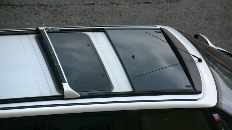

tiens je retombe sur une image d'espace avec mes deux types de toit ouvrants: entrebaillant et coulissant...avant / après :wink:
