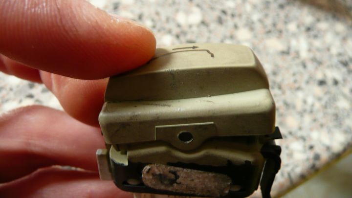

bon sinon..si quelqun a une idée pour le branchement...je suppose que le principe est identique a une fenetre électrique:
il n'y a que 2 fils allant au moteur..cool..je met le courant dans un sens ça sort..le courant dans l'autre ça rentre..
par contre j'ai un intérupteur à bascule (inverseur?) a 6 connections...une idée comment connecté tout ça?
il y a forcément 2 de ces connections allant vers le moteur...lesquelles ?
et quelles seraient les autres ? 1 + 1- ok...et les autres? 1 - 1+.
par tatonnement avec un multimetre je devrais finir par trouver..mais si quelqun a une idée déjà ...

Messages : 3654
Re: lanternaux et toit domes
hippo a écrit : il y a forcément 2 de ces connections allant vers le moteur...lesquelles ?
par tâtonnement avec un multimetre je devrais finir par trouver..mais si quelqu'un a une idée déjà ...
Salut Pascal,
pas vraiment d'idée sur le branchement -> multimètre obligatoire :D
Une petite idée pour le troisième jeu de cosses : l'alimentation de la led sur le circuit veilleuses -> encore multimètre :D
A voir les boutons, je pense qu'il s'agit d'inverseurs avec un contact lorsqu'il est relâché (masse) qui se coupe au profit d'un autre contact (plus). On a une sorte de double va-et-vient. Lorsque les boutons sont relâchés tous les deux, la masse est en contact avec les deux fils du moteur (sécurité) et si l'on réussissait à appuyer sur les deux boutons à la fois il n'y aurait pas de court-jus (pluis sur les deux fils). Just my 2 cents. :mrgreen:
Messages : 20590
salut denis..
de retour de promenade j'arrive exactement à la même conclusion que toi saus que sur mon papier c'était 2+ qui arrivaient par défaut au moteur et qu'il est sans doute plus judicieux d'avoir 2 masses en effet.
celà ne donne pas l'affectation des broches donc effectivement on va y aller progressivement au multimetre.

Pamja+ planche sur mon switch..on a fait le shéma hier mais il a pas de sens..probable que la présence de la led plus une diode fausse les résultats du multimetre...mais je conserverai bien juste la bascule et les 2 petits inverseurs pour mettre du moins par défaut sur les deux fils moteur et basculer tantot un tantot l'autre sur le plus...comme disait Denis...il reste à être vigilant sans fonction "fin de course" pour pas griller le bobinage en bourinant...en tout cas la différence luminosité entre avec glace teintée..et sans glace du tout est étonnante.
Messages : 20590
hippo a écrit :[...Pamja+ planche sur mon switch..on a fait le shéma hier mais il a pas de sens..probable que la présence de la led plus une diode fausse les résultats du multimetre...l
mort de rire même un "spécialiste" ne comprend pas la logique du circuit imprimé..de toutes façon je vire la motorisation ça prend de la place pour rien :mrgreen:
