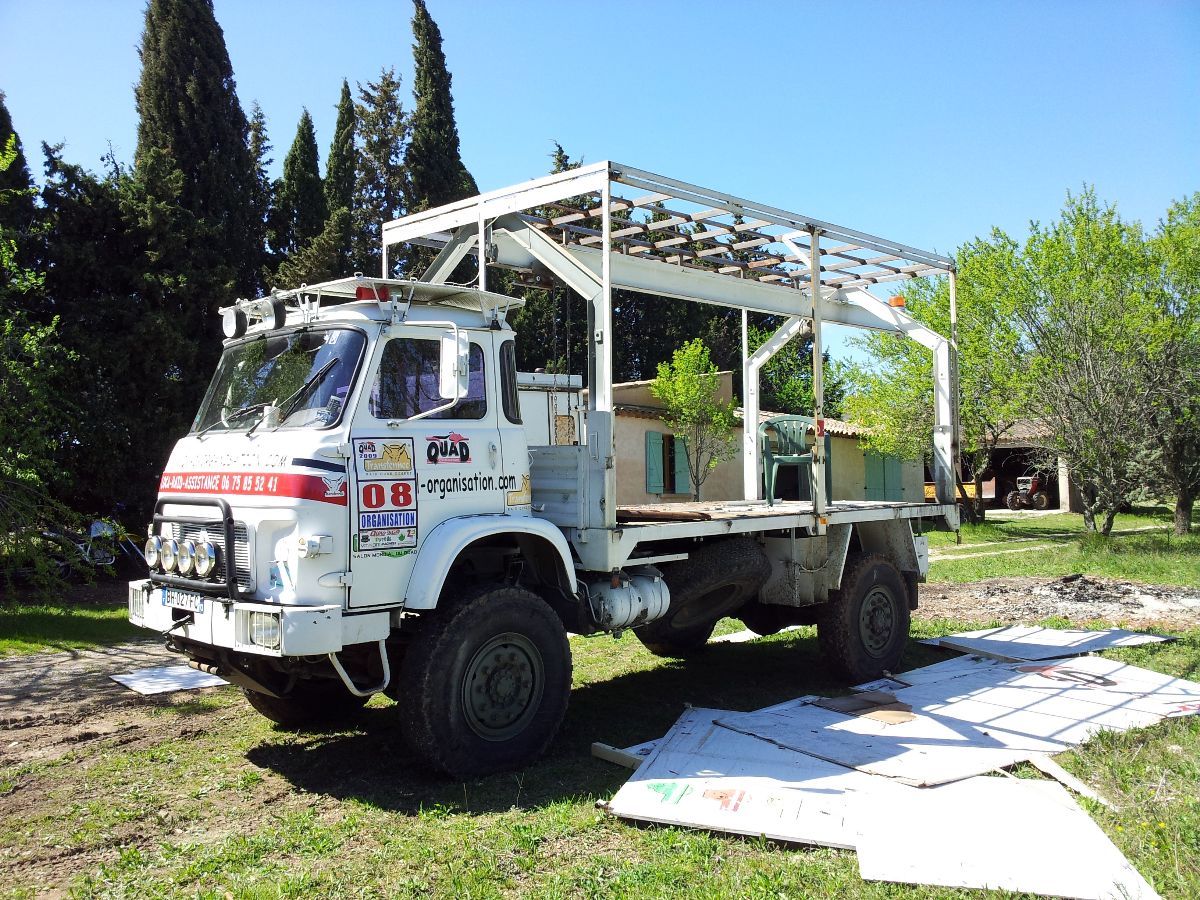

voila la presentation de notre projet sur un TRM4000
trm vasp atelier avec 45000km le rêve commence :)
nous parton sur la base du plateau ridelle que l'on va ralonger de 90cm pour rester dans les dimensions du BR
nous avons retiré toutes les ridelles ainsi que le palan
ensuite nous alons souder des profiles de 40x40mm pour le squelette et des 80x80mm pour chaque angle et toute la structure de la ralonge qui sera en biaie pour garder une bonne sortie en TT
après tolage en plaque de galva on voulait faire en bois mais nous avons trouver un bon prix sur le galva
voila la premiere etape
pour l isolation nous allons metre du poly extrudé + laine de bois et plaquage en cp 5mm
les plans sont faient en gros le lit a l arriere avec coffre moto dessous
salle de bain douche 80x80cm toilette seche et lavabo pret de la chambre
cuisine avec machine a laver gazinière etc.... en face de la porte d entrée
salon 6personnes à l avant de la caisse avec passe cabine caisse
la porte sera au milieu de la caisse coté gauche

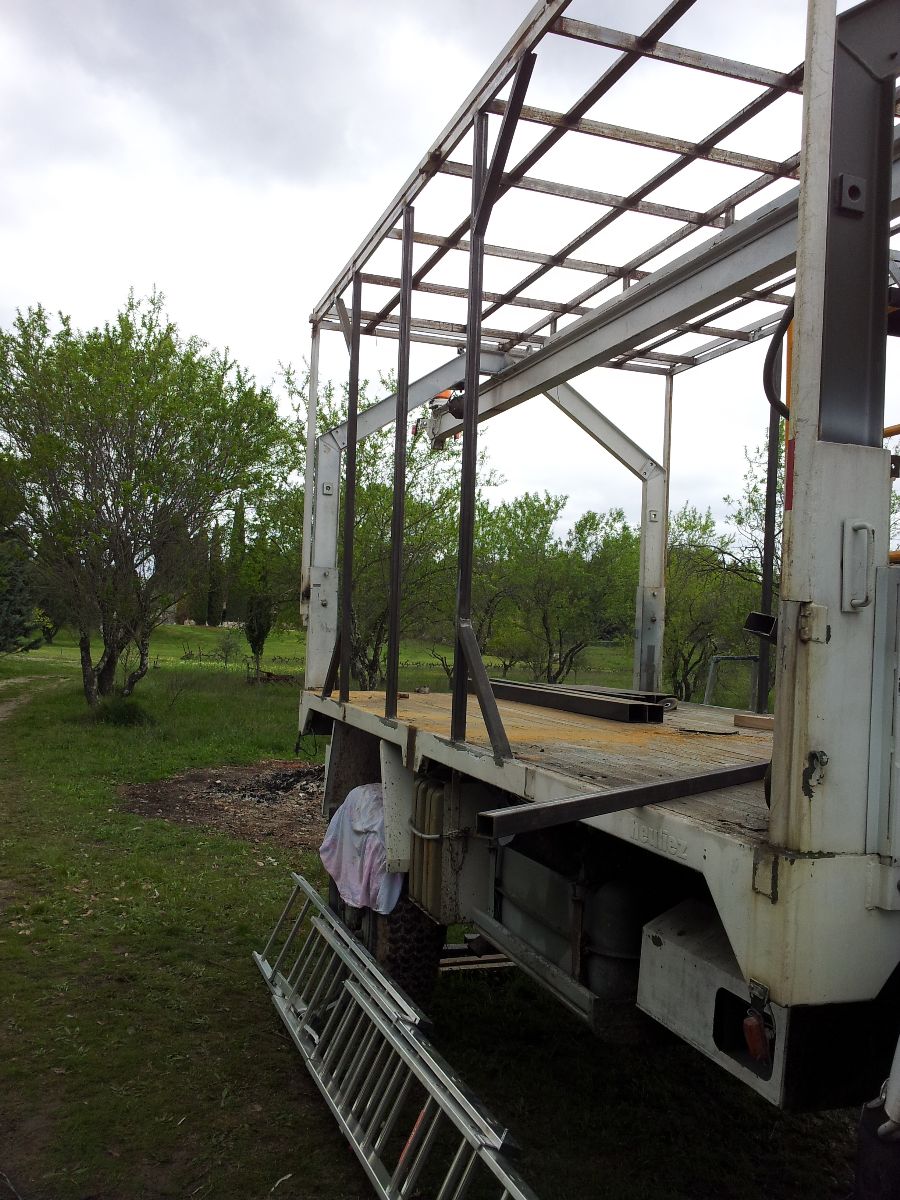

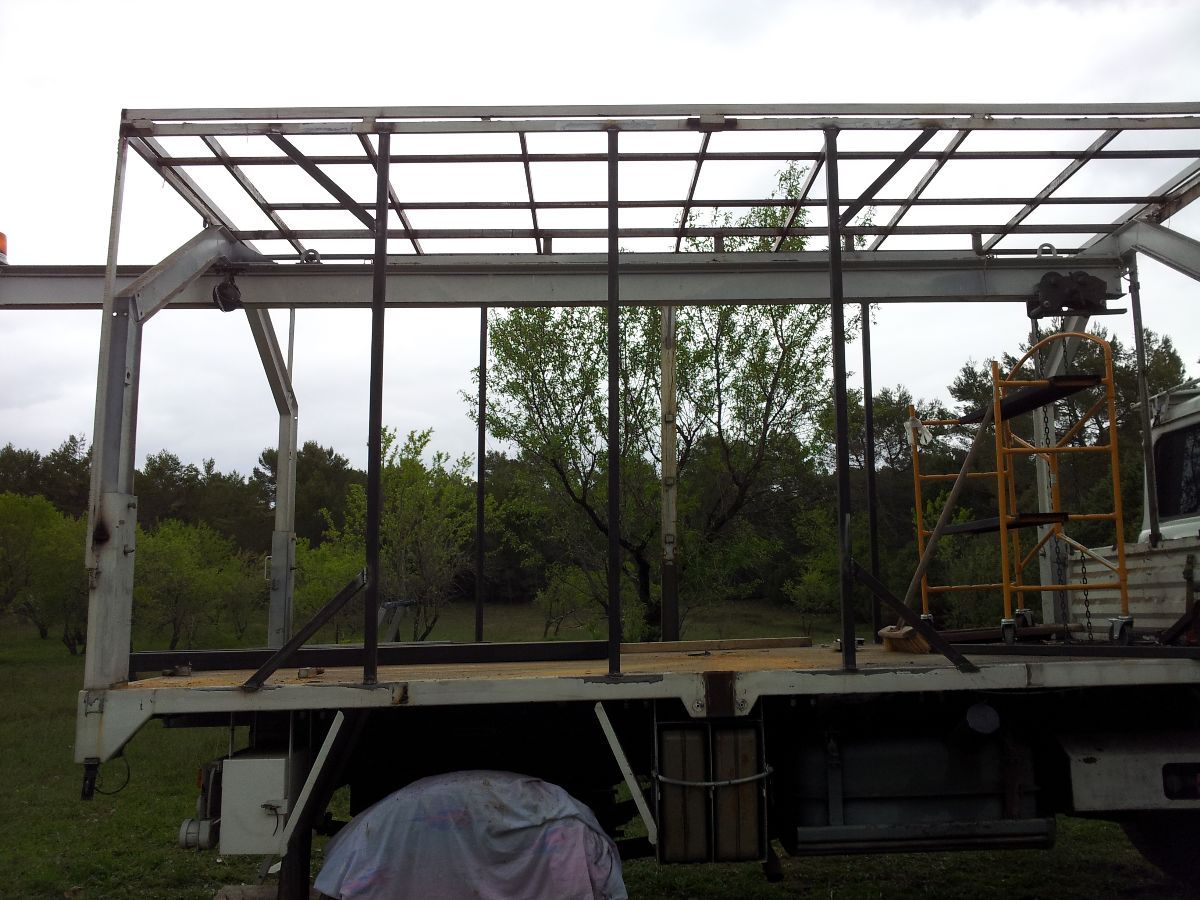

allé hop 2 petites photos des debut des travaux

petit nouvelle des travaux premier coté casi fini manque plus qu'on barre a droite lateralement
on continue mardi trop hate de commencer le biais
bonne soirée
