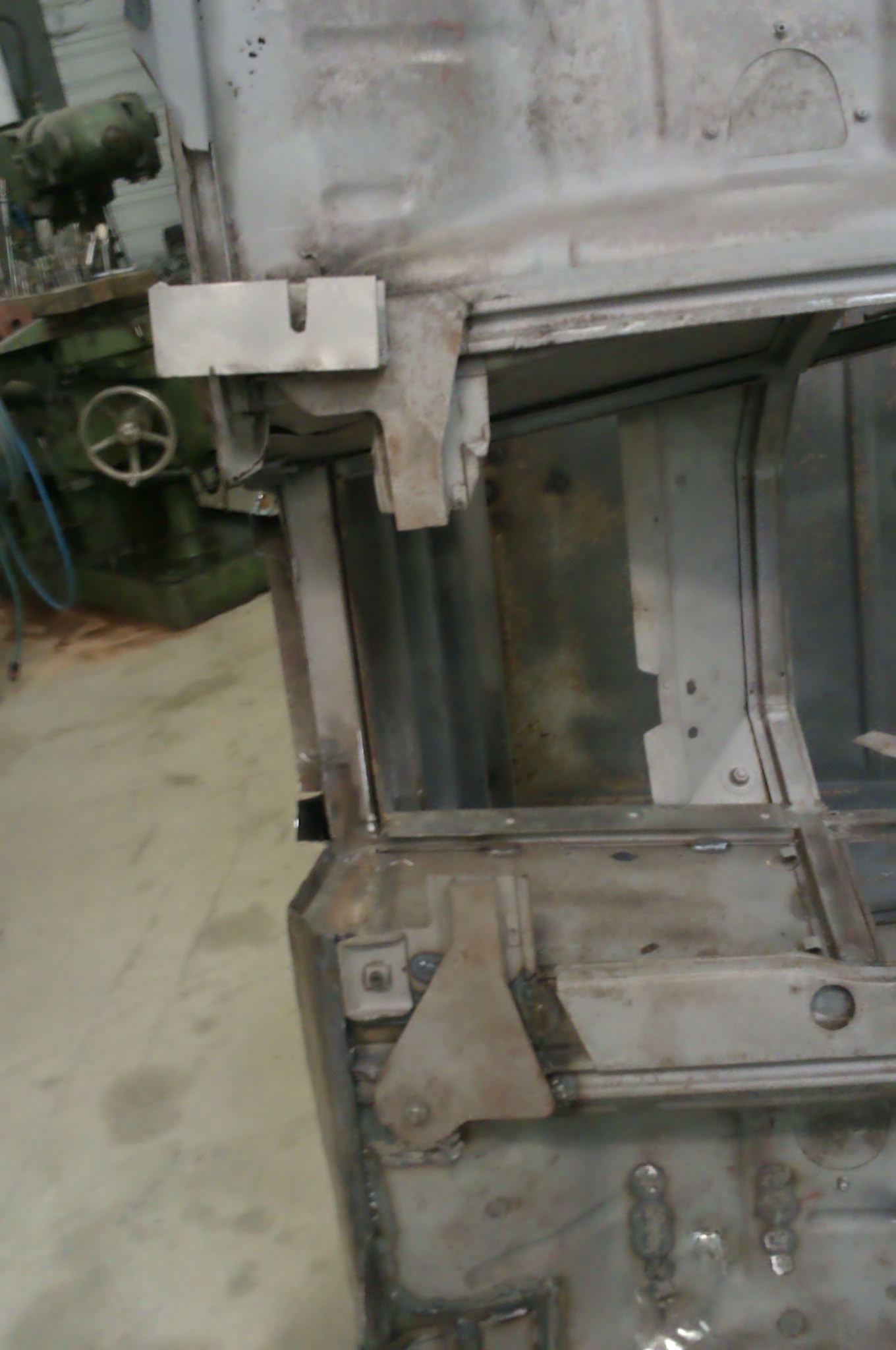

y a t'il quelqu' un qui aurait des photos des points de fixation av et ar de la cabine du castor?
sur la mienne y a plus rien et l'ancien proprio a bidouiller ça avec des plaques riveter , et je suis en pleine refection cabine, cela m'aiderai pour refaire des fixations comme a l'origine. Aussi, il semblerai qu'il y a une traverse entre les deux points de fixation arriere de la cabine ,celle ci a été tronçonné et je sais pas si c'est d'origine: a voir!!!!!!!
j'ai prise des photos pour comparer avec une cabine d'estafette pick up d'un copain et c'est pas du tout pareil : fixation et cloison ar ( reforts plus petits).
merci d'avance pour les photos.

Ta cabine est-elle une cabine d'origine Sinpar qui a été malmenée par un des anciens proprios ou est-ce une cabine d'Estafette à la base?
La mienne est une d'Estafette modifiée donc je ne peux te faire des photos du montage d'origine désolé.
Je pense la déposer bientôt aussi donc je vais suivre avec attention ce post

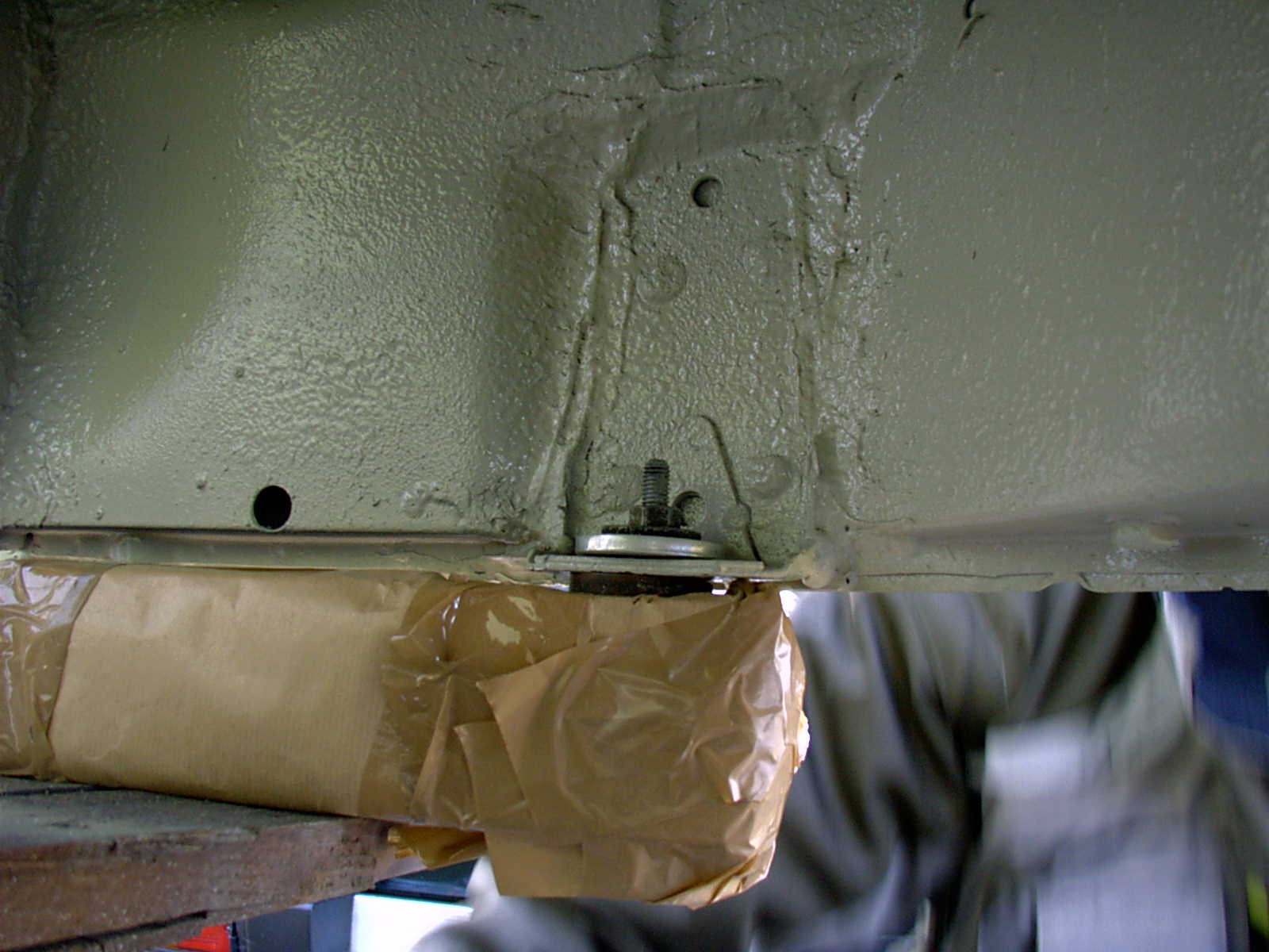

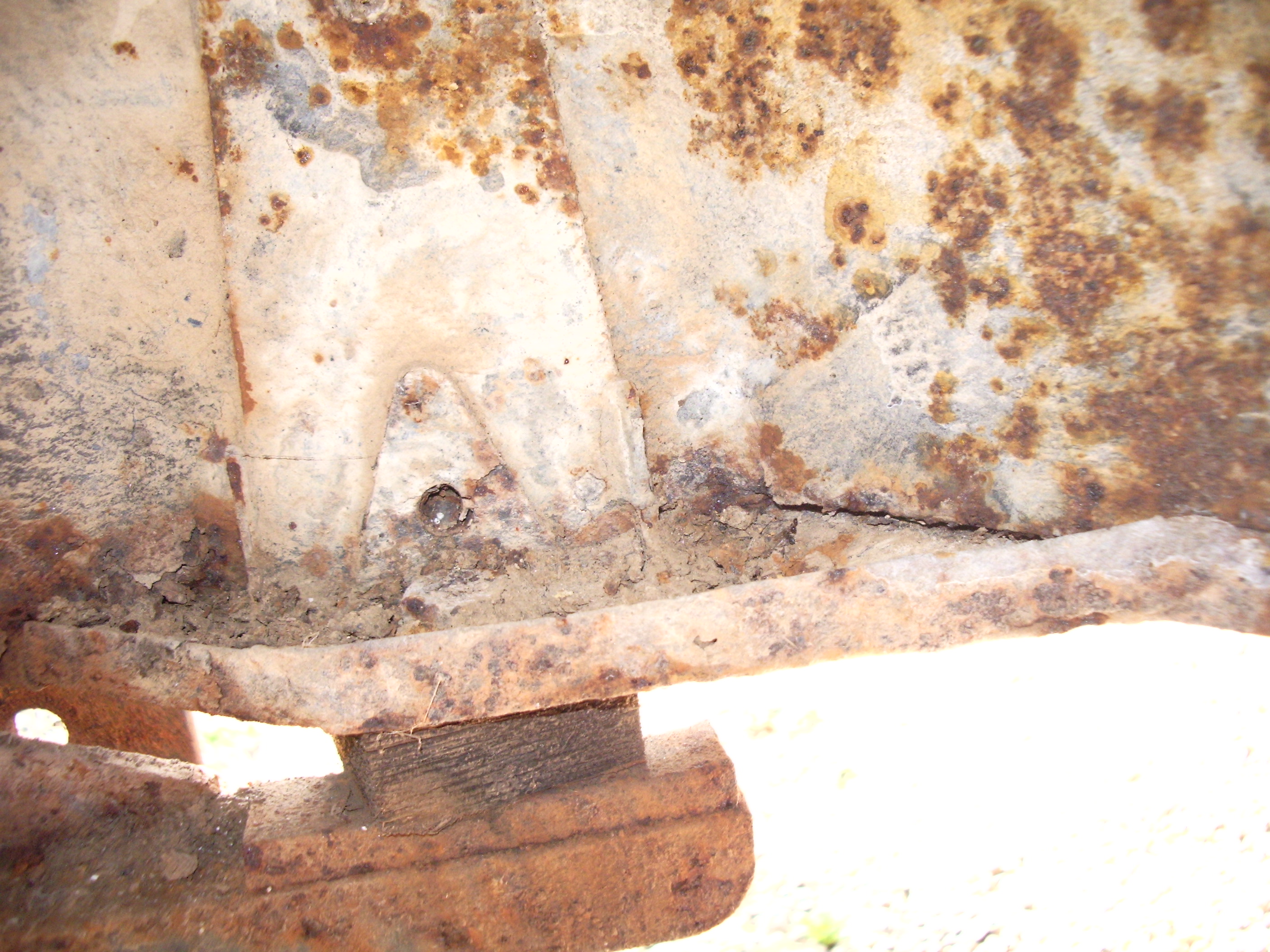

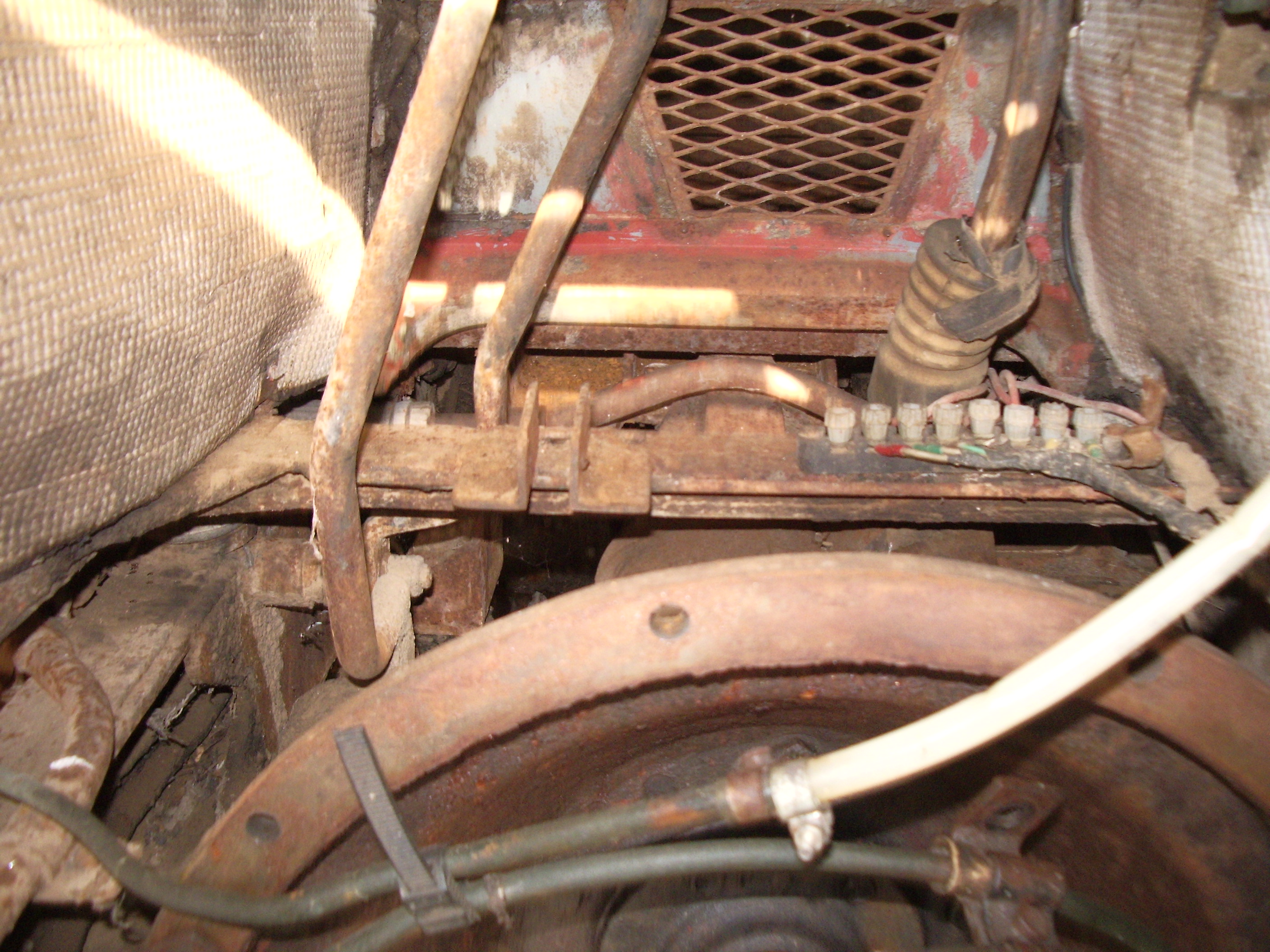

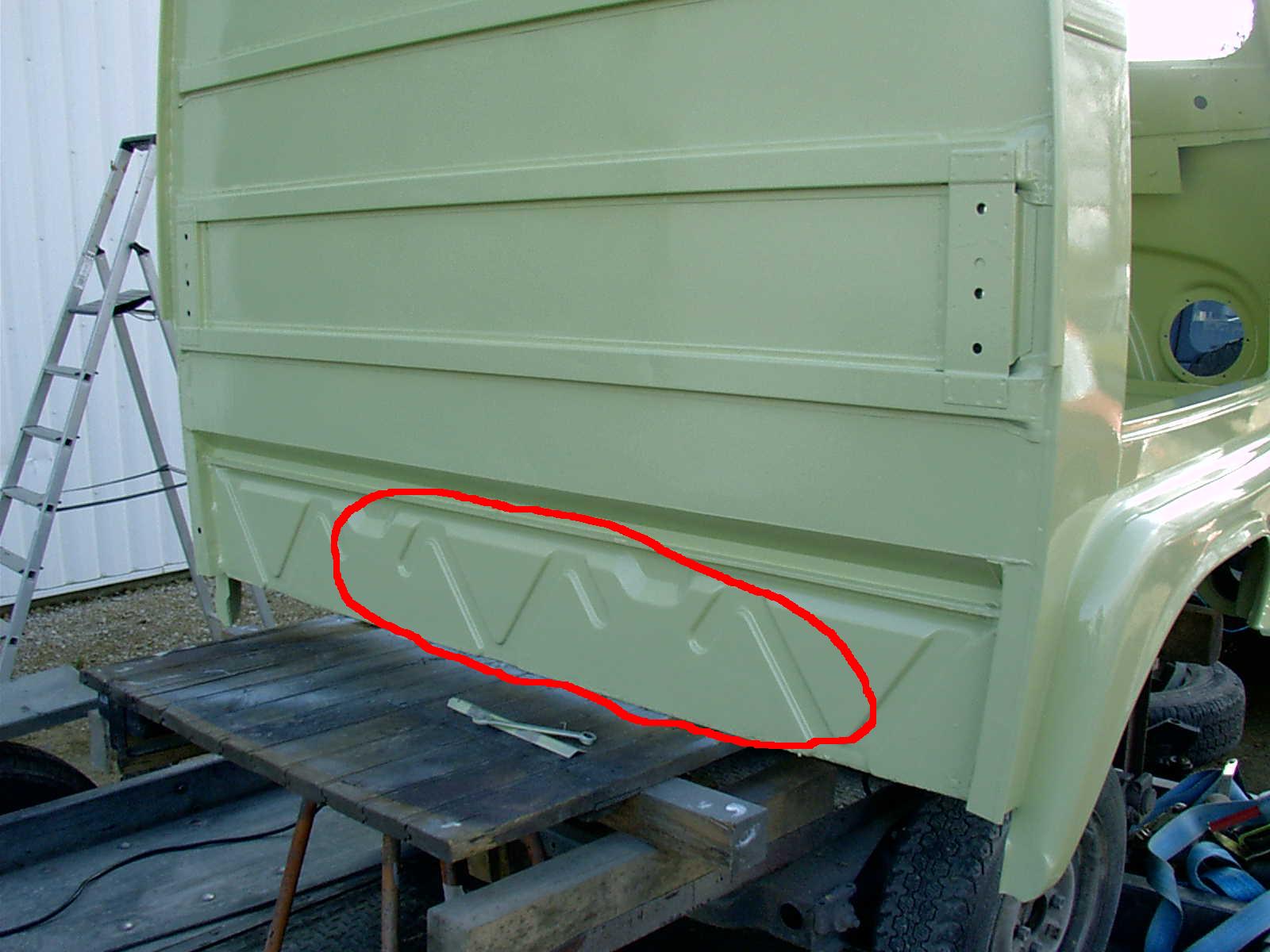

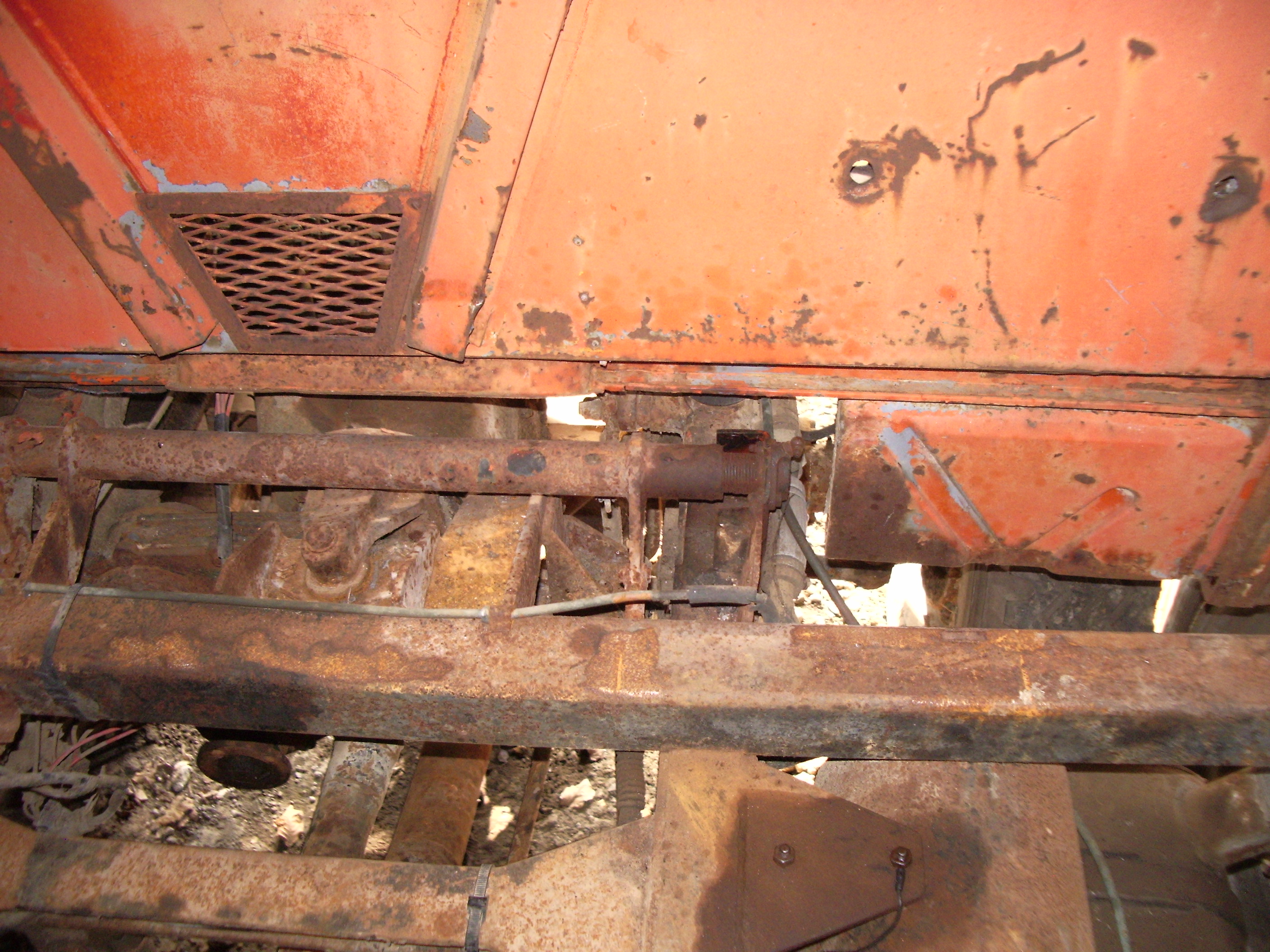

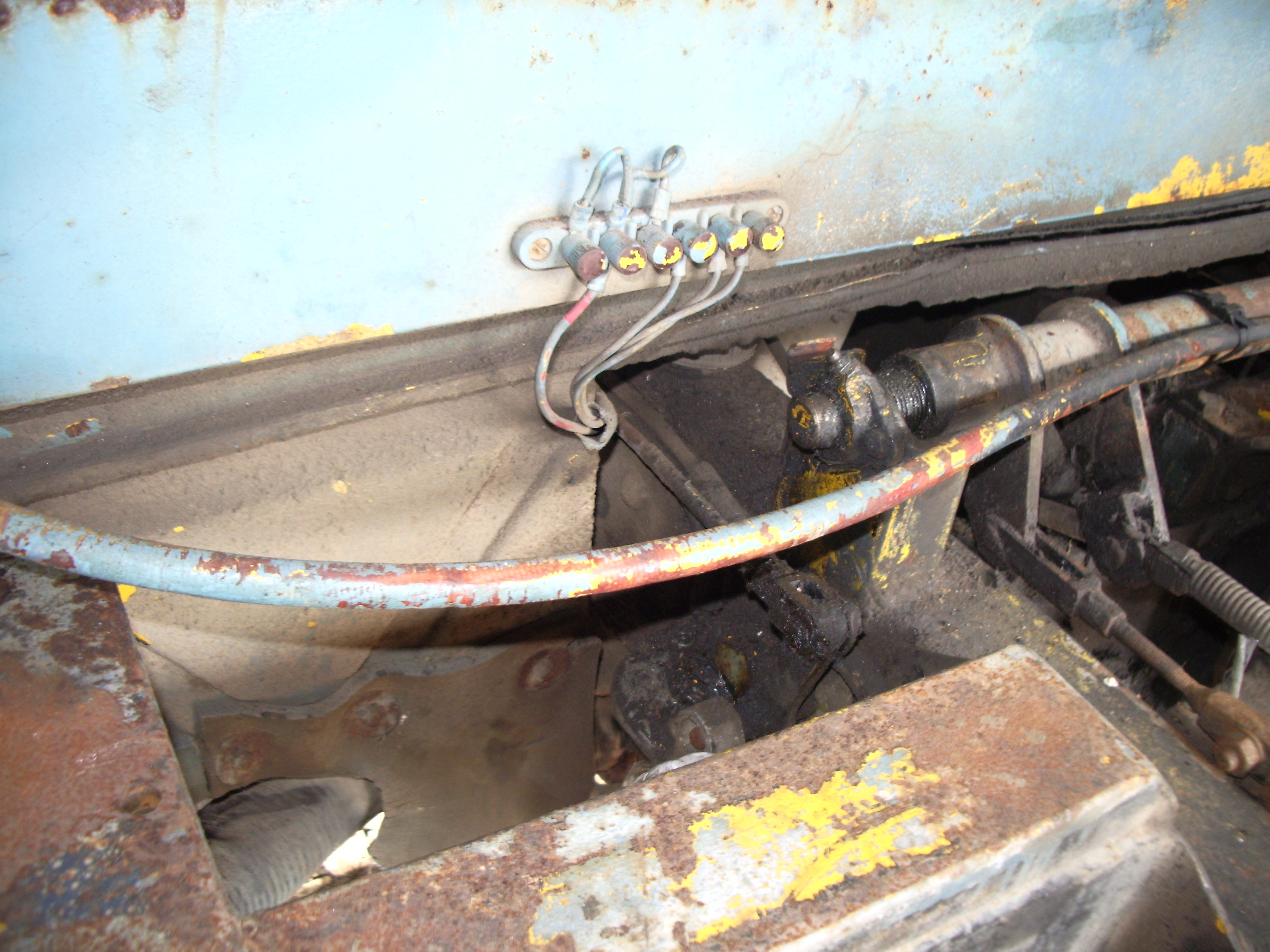

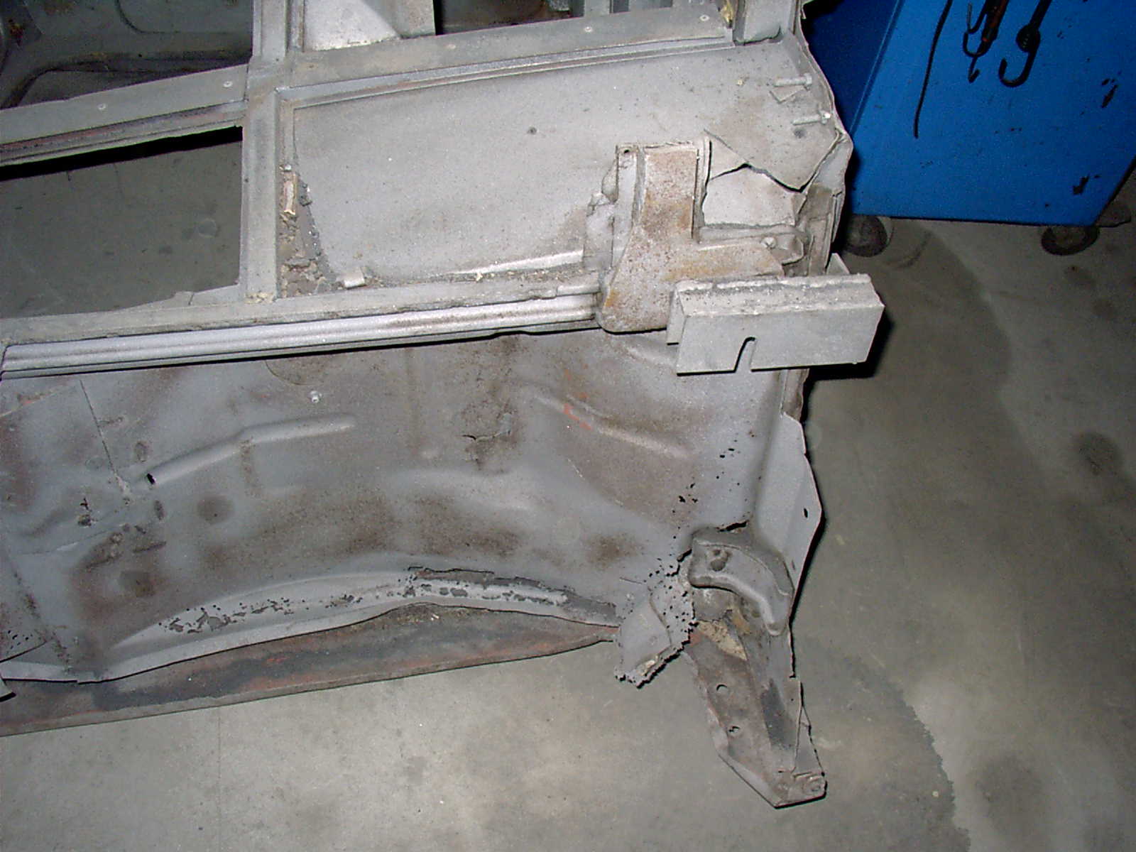

salut , pour tes points d ancrages de cabine , je vais te faire des photos des miennes .
par contre , pour la découpe de la tôle inférieur arrière , fait a l arrache c est normal ( made in sinpar )
la découpe est obligé pour la monter sur le châssis !
julien-r2087
Re: La cabine du Castor et celle de l'Estafette pick-up

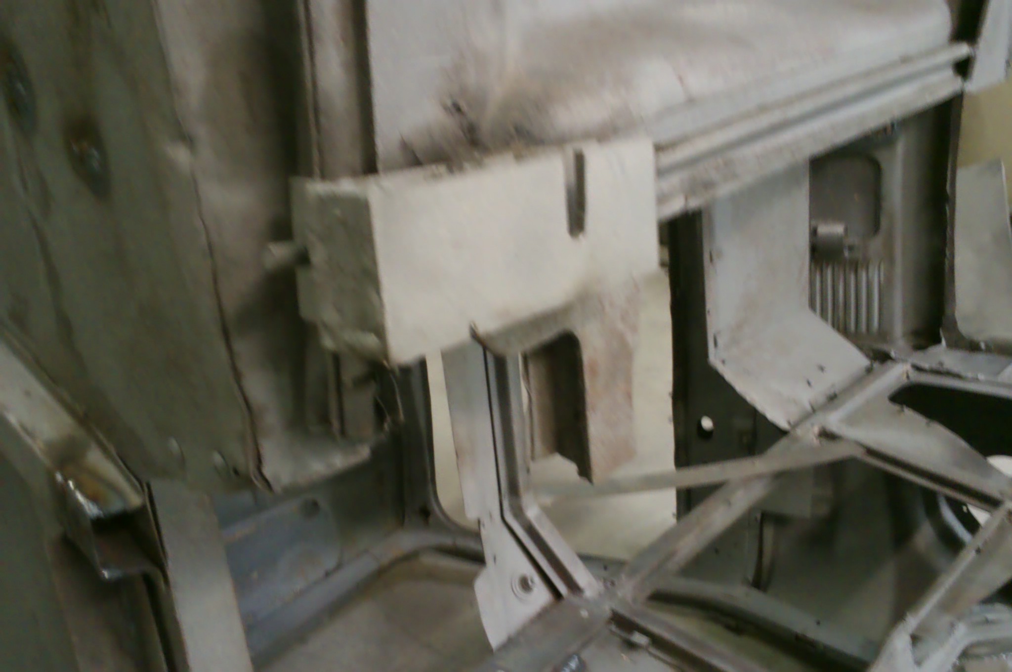

voila , quelques photos si ca peut aider !
la traverse qui te manque sur ta cabine

sur les miens que 3 fixations..2 dans le bas de la face avant et 1 a l arriere .dans le bas du V....certain l on d autre non
j ai un castor mais pas de queue plate !!!

Salut Phil, tu pourrais faire quelques photos de ce 3ème point de fixation central stp?cephilea a écrit :sur les miens que 3 fixations..2 dans le bas de la face avant et 1 a l arriere .dans le bas du V....certain l on d autre non

desole pas mieux pour l instant y a une montagne de bricoles sur le châssis..il y a un morceaux d equerre qui avait été soudee sur le support du châssis que j ai coupe

Montage d'origine tu penses?

oui les 2 sont comme ca
