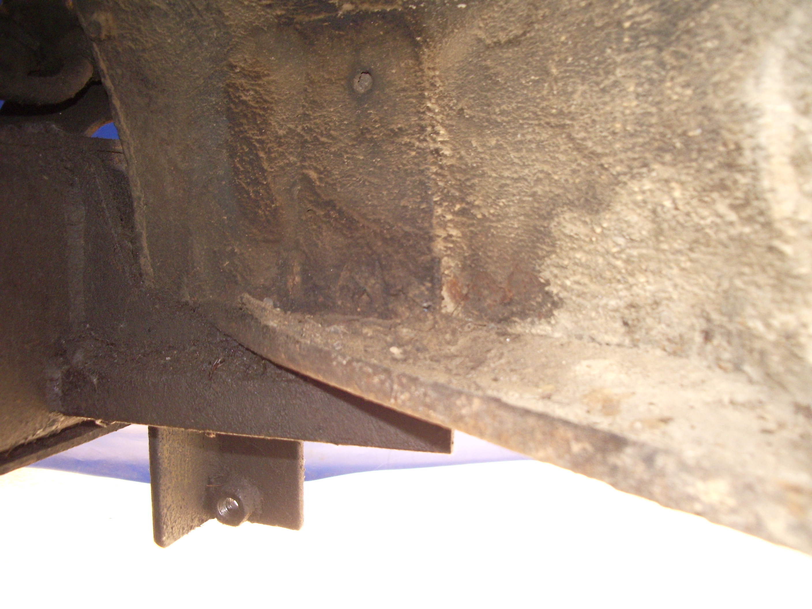

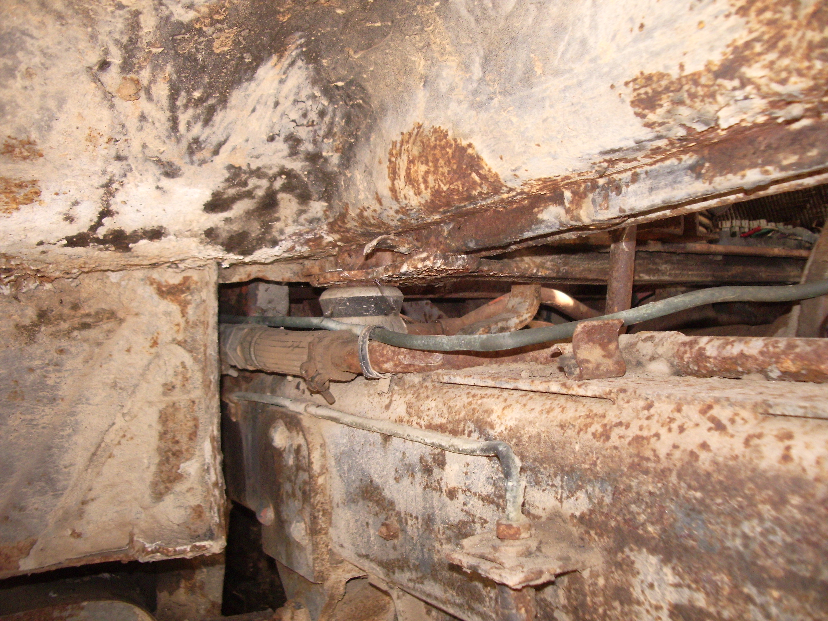

salut , pour tes points d ancrages de cabine , je vais te faire des photos des miennes .
par contre , pour la découpe de la tôle inférieur arrière , fait a l arrache c est normal ( made in sinpar )
la découpe est obligé pour la monter sur le châssis !

voila , quelques photos si ca peut aider !
la traverse qui te manque sur ta cabine

sur les miens que 3 fixations..2 dans le bas de la face avant et 1 a l arriere .dans le bas du V....certain l on d autre non

Salut Phil, tu pourrais faire quelques photos de ce 3ème point de fixation central stp?cephilea a écrit :sur les miens que 3 fixations..2 dans le bas de la face avant et 1 a l arriere .dans le bas du V....certain l on d autre non

desole pas mieux pour l instant y a une montagne de bricoles sur le châssis..il y a un morceaux d equerre qui avait été soudee sur le support du châssis que j ai coupe

Montage d'origine tu penses?
Re: La cabine du Castor et celle de l'Estafette pick-up
oui les 2 sont comme ca
