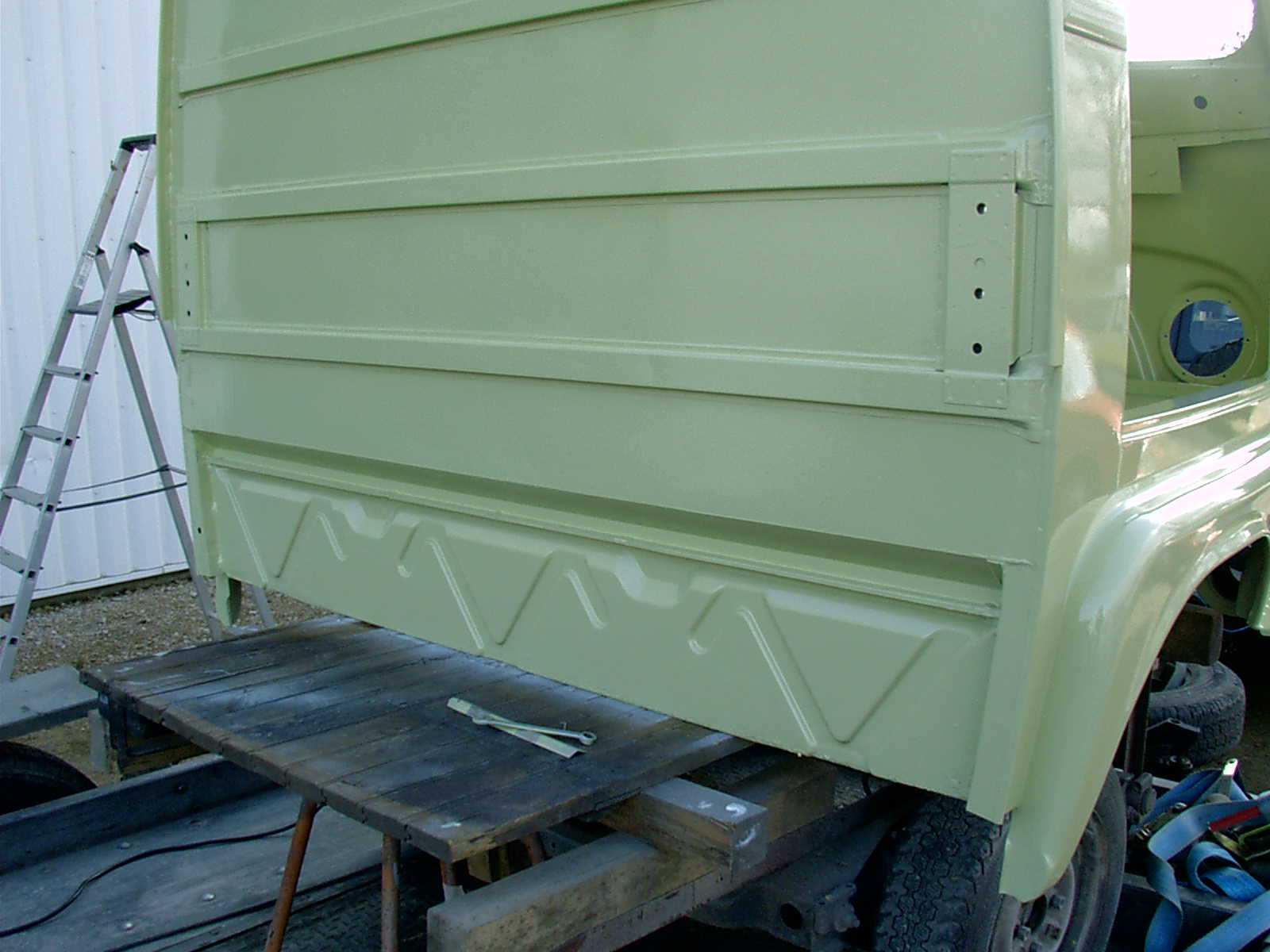

y a t'il quelqu' un qui aurait des photos des points de fixation av et ar de la cabine du castor?
sur la mienne y a plus rien et l'ancien proprio a bidouiller ça avec des plaques riveter , et je suis en pleine refection cabine, cela m'aiderai pour refaire des fixations comme a l'origine.
Aussi, il semblerai qu'il y a une traverse entre les deux points de fixation arriere de la cabine ,celle ci a été tronçonné et je sais pas si c'est d'origine: a voir!!!!!!!
j'ai prise des photos pour comparer avec une cabine d'estafette pick up d'un copain et c'est pas du tout pareil : fixation et cloison ar ( reforts plus petits)
merci d'avance pour les photos.

ma cabine est bien celle d'origine. la cabine refaite en vert pale est celle de l'estafette pick up d'un copain.
merci pour les photos. C'est déjà plus clair. je vois aussi que les cabines des votres sont bien rouilles. va falloir gratter !!!! :wink:
sur la mienne l'ancien proprio (ou les anciens proprios) a rajouter des U entre le silenbloc de cabine et la cabine , pour compenser l'affaissement de la cabine. ca me manquait au moins 7 cm
pour renforcer tout ça , le montage qui avait été fait precedemment etait un fer fer plat "cintre sous le bras" et une corniere plaqué sous la traverse.
pour renforcer j'ai ajouter des renfort dans la cabine pris sur les traverse de cloison ar.
par contre ce qui m'intrigue, c'est que les cloison arriere : y'en a pas une de pareil ! sur les castor certaines sont avec le v a l'exterieur , d'autres ont les traverses horizontales a l'exterieure. pourquoi? si quelqu 'un a une idée?
sur la cabine de l'estafette , les traverse horizontales sont mis là 'exterieur et beaucoup plus petites en section .
