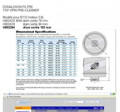

bon un sujet qui intéresse du monde mais finalement assez peu alimenté...donc quelques images glannées...ça vaut ce que ça vaut...
Pascal

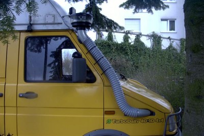

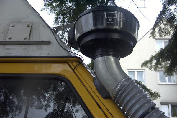

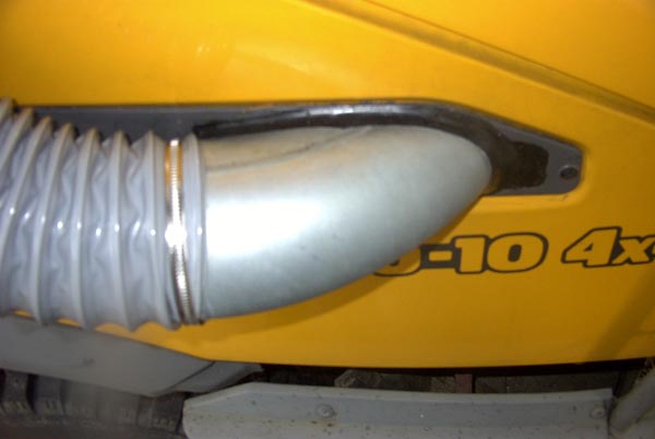

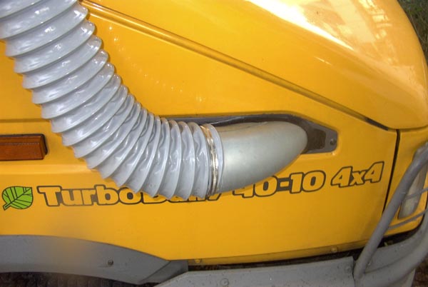

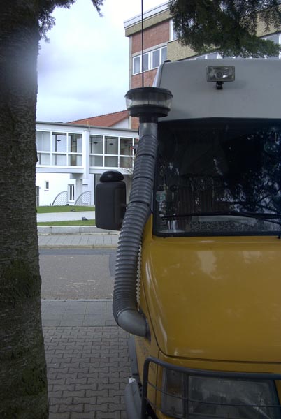

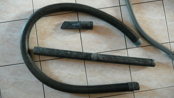

je dois être fatigué...2 fois que je passe à coté de mon futur snorkel sans le voir...
un aspirateur industriel karcher dans les poubelles de l'immeuble...bas y a déjà plus de place nulle part...
sauvé inextrémis du camion poubelle en réalisant que son tuyau taille hors norme ferait un parfait snorkel...
diametre 55 contre 35 sur un "normal" qu'on aperçoit en gris sur l'image...
je vais malgres tout porter une réclamation car dans les accessoires qui vont avec je n'ai pas trouvé le filtre cyclonique Donaldson
à moins qu'en y collant un aspirateur "cyclonique" Dyson au bout.....un peu cher et lourd tout de même...
allez y "viendez" tous avec vos idées à la con.
Pascal

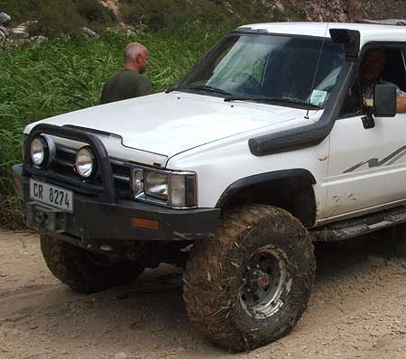

Quelles sont les avantages d'un snorkel avec filtre cyclonique sûr le snorkel original d'iveco?
- Messages : 21396
Re: Snorkel pour IVECO 4x4
Salut Manuel,
l'intéret principal d'un snorkel n'est pas d'être hors de l'eau même si celà est bien pratique lors d'un (rare) passage de gué...mais surtout de prendre l'air le plus haut possible loin de la piste et de la poussière soulevées par le véhicule ou pire par les véhicules qui vous précèdent...
l'air n'est, pour autant, pas exempt de particules qui se retrouvent immancablement dans le filtre à air qu'il faut alors passer à la souflette si on a la chance d'en avoir une , ou le nettoyer par un autre moyen...
l'intéret du filtre cyclonique est qu'il sépare déjà le gros des poussières par la force centrifuge...le bocal étant tranpsarent on peut d'un coup d'oeil survéiller l'état du bazard pour le vider et je crois qu'il existe même des modèles qui évacuent directement les poussières à l'extérieur (?)
celà espace agréablement le dépoussièrage du filtre principal.
le snorkel original iveco n'en est pas équipé et possède une section carrèe qu'il faut donc couper pour y adapter un "tube" de section évolutive de carré coté snorkel à rond coté filtre cyclo...c'est d'ailleurs cette pièce qui a cassé sur l'iveco de guy lors de son périple africain intérrompu.
Pascal

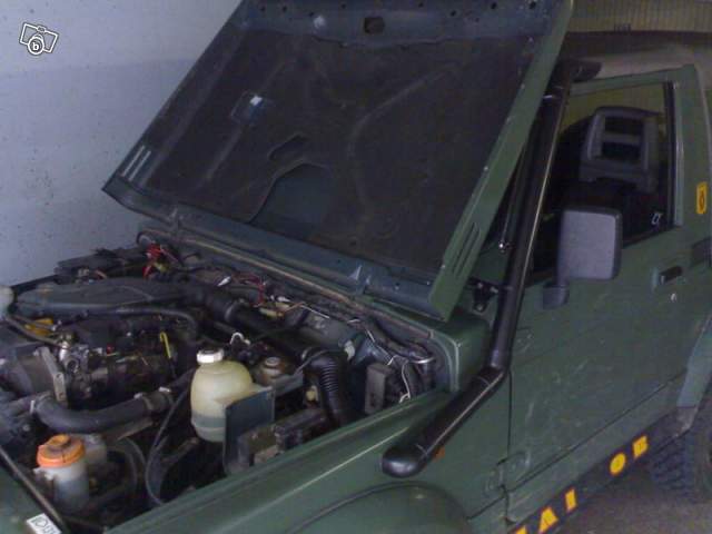

Je continue mes recherches pour équiper mon camper d'un snorkel et j'ai trouvé cette annonce sur le boncoin :
http://www.leboncoin.fr/vi/25579409.htm?ca=2_s
"snorkel" sur mesure pour 4x4 (tous type), permet le franchissement de rivières sans risque d'aspirer de l'eau, en remontant la hauteur de la prise d'air moteur!
partie extérieure, en tubes de pvc collés ("anti-feu"), bruts ou peints (peinture noire haute température), possibilité partie moteur avec bouchon de sécurité.
vous n'avez pas les moyens d'acheter un kit dans le commerce, mais vous ne voulez pas vous ennuyer à fabriquer sur mesure votre snorkel ? contactez moi...
l'idéal est d'avoir le véhicule sous la main pour mieux me rendre compte, mais pour une première approche, vous pouvez me joindre une photo précise de chaque profil (gauche et droit) du véhicule, ainsi qu’une photo du compartiment moteur en m’indiquant le coté ou se trouve le coude du filtre a air, et le diamètre du tuyau.
prix intéressant !
exemple pour samurai 1.9d :
partie extérieure noire, avec fixations : 50€.
partie moteur avec manchon flexible (pour permettre au moteur de bouger sans abimer la carrosserie) et bouchon de sécurité : 40€.
partie extérieure + moteur + pose (compter environ 3 heures ) : 100€
prix dans le commerce : 220 € environ (partie extérieure uniquement et sans la pose)!
attention !
vous devez avoir conscience que la pose de ce type d'équipement nécessite évidemment de percer la carrosserie...
il est possible que le véhicule soit un peu plus bruyant (pas a l'échappement, mais au niveau de l'aspiration)...
Qu'en pensez vous ?
attention !
Qu'en pensez vous ?
Bon dimanche
Pierres
- Messages : 3314
Bof,
Le PVC est fragile surtout froid.Je le déconseille fortement.
Il faut utiliser des tuyaux en polyéthylène (PE) très solide. ( noir dans la masse)
Ou alors du tuyau souple comme sur la photo.

- Messages : 5902
Salut Yves,
ce que je connais de la dynamique des fluides (pas grand chose en fait, appelons plutôt ça de la logique) donne deux options quand à ce type de montage : soit tu montes la tête du filtre orientée vers l'arrière pour éviter un max de poussière, et effectivement le moteur tendra a être bridé dans son aspiration, soit tu montes la tête orientée vers l'avant, plus exposée à la poussière mais avec un phénomène de "gavage" quand tu roules. Les deux montages sont courants sur les 4x4, c'est au choix du proprio.
Reste les filtres cycloniques, là je ne sais pas ce que ça donne.
- Fichiers joints
- hilux_snorkel.jpg (27.01 Kio) Vu 21750 fois
- Snorkel-Safari-D22.jpg (16.18 Kio) Vu 22653 fois

jlmontenon
bonsoir,
effectivement tous les engins de chantier et engins agricoles en sont équipés, et pour cause la poussière!,
un préfiltre ne s'use quasiment pas, aussi en fin de vie d'un engin de chantier ou d'un engin agricole il est possible de le récupérer,
toutefois, il faut savoir que cet équipement est conçu et dimensionné pour une plage d'utilisation de moteurs d'une cylindrée et d'une vitesse de rotation maxi donnée.
IL existe donc une gamme couvrant des petits aux très gros moteurs.
Un préfiltre trop petit et c'est le moteur qui est bridé par manque d'air du aux pertes de charges importantes,
un préfiltre trop gros et c'est la vitesse d'air dans le préfiltre qui est insuffisante et ne permet pas de séparer la poussière correctement avec un bon rendement, le moteur avalera donc la poussière.
Allez donc sur le site DONALDSON et consultez la gamme et le produit fonction de la quantité d'air absorbée par le moteur ( cylinfrée x nombre de tours moteurs maxi minute= m3/mn ou litre/mn, faites la conversion des unités)
vous trouverez alors un ou deux types de filtres qui pourrait vous convenir, privilégiez le gros si vous faites tourner au maxi votre moteur,
prenez le plus petit des 2 si vous l'utilisez à 80% de sa vitesse maxi le plus souvent, ce qui risque d'être le cas surtout par vent de sable et qu'à vitesse maxi vous êtes toujours dans la plage d'utilisation recommandée par DONALDSON
a+
Jean-Louis

jlmontenon
bonsoir Hyppo,
diamètre 55 trop petit pour un 2,5l de daily ou B90 ou un 2,8l de B110,
80 minimum,
90 OK
Jean-Louis
80 minimum,
90 OK
