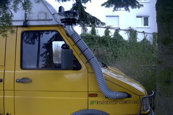

bon un sujet qui intéresse du monde mais finalement assez peu alimenté...donc quelques images glannées...ça vaut ce que ça vaut...
Pascal
Messages : 20476
Re: Snorkel pour IVECO 4x4
je dois être fatigué...2 fois que je passe à coté de mon futur snorkel sans le voir...
un aspirateur industriel karcher dans les poubelles de l'immeuble...bas y a déjà plus de place nulle part...
sauvé inextrémis du camion poubelle en réalisant que son tuyau taille hors norme ferait un parfait snorkel...
diametre 55 contre 35 sur un "normal" qu'on aperçoit en gris sur l'image...
je vais malgres tout porter une réclamation car dans les accessoires qui vont avec je n'ai pas trouvé le filtre cyclonique Donaldson :mrgreen:
à moins qu'en y collant un aspirateur "cyclonique" Dyson au bout.....un peu cher et lourd tout de même... :mrgreen:
allez y "viendez" tous avec vos idées à la con. :D

Quelles sont les avantages d'un snorkel avec filtre cyclonique sûr le snorkel original d'iveco?
Messages : 20476
Salut Manuel,
l'intéret principal d'un snorkel n'est pas d'être hors de l'eau même si celà est bien pratique lors d'un (rare) passage de gué...mais surtout de prendre l'air le plus haut possible loin de la piste et de la poussière soulevées par le véhicule ou pire par les véhicules qui vous précèdent...
l'air n'est, pour autant, pas exempt de particules qui se retrouvent immancablement dans le filtre à air qu'il faut alors passer à la souflette si on a la chance d'en avoir une , ou le nettoyer par un autre moyen...
l'intéret du filtre cyclonique est qu'il sépare déjà le gros des poussières par la force centrifuge...le bocal étant tranpsarent on peut d'un coup d'oeil survéiller l'état du bazard pour le vider et je crois qu'il existe même des modèles qui évacuent directement les poussières à l'extérieur (?)
celà espace agréablement le dépoussièrage du filtre principal.
le snorkel original iveco n'en est pas équipé et possède une section carrèe qu'il faut donc couper pour y adapter un "tube" de section évolutive de carré coté snorkel à rond coté filtre cyclo...c'est d'ailleurs cette pièce qui a cassé sur l'iveco de guy lors de son périple africain intérrompu.

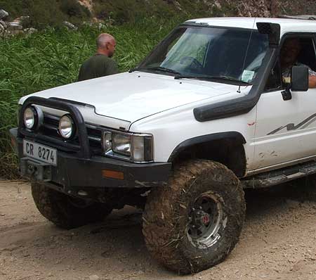

Bof,
Le PVC est fragile surtout froid.Je le déconseille fortement.
Il faut utiliser des tuyaux en polyéthylène (PE) très solide. ( noir dans la masse)
Ou alors du tuyau souple comme sur la photo.

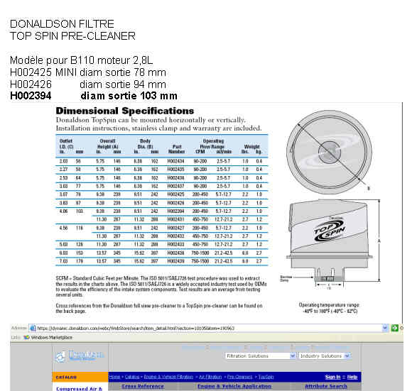

bonsoir,
effectivement tous les engins de chantier et engins agricoles en sont équipés, et pour cause la poussière!,
un préfiltre ne s'use quasiment pas, aussi en fin de vie d'un engin de chantier ou d'un engin agricole il est possible de le récupérer,
toutefois, il faut savoir que cet équipement est conçu et dimensionné pour une plage d'utilisation de moteurs d'une cylindrée et d'une vitesse de rotation maxi donnée.
IL existe donc une gamme couvrant des petits aux très gros moteurs.
Un préfiltre trop petit et c'est le moteur qui est bridé par manque d'air du aux pertes de charges importantes,
un préfiltre trop gros et c'est la vitesse d'air dans le préfiltre qui est insuffisante et ne permet pas de séparer la poussière correctement avec un bon rendement, le moteur avalera donc la poussière.
Allez donc sur le site DONALDSON et consultez la gamme et le produit fonction de la quantité d'air absorbée par le moteur ( cylinfrée x nombre de tours moteurs maxi minute= m3/mn ou litre/mn, faites la conversion des unités)
vous trouverez alors un ou deux types de filtres qui pourrait vous convenir, privilégiez le gros si vous faites tourner au maxi votre moteur,
prenez le plus petit des 2 si vous l'utilisez à 80% de sa vitesse maxi le plus souvent, ce qui risque d'être le cas surtout par vent de sable et qu'à vitesse maxi vous êtes toujours dans la plage d'utilisation recommandée par DONALDSON
a+
Message par jlmontenon »
bonsoir Hyppo,
diamètre 55 trop petit pour un 2,5l de daily ou B90 ou un 2,8l de B110,
80 minimum,
90 OK
