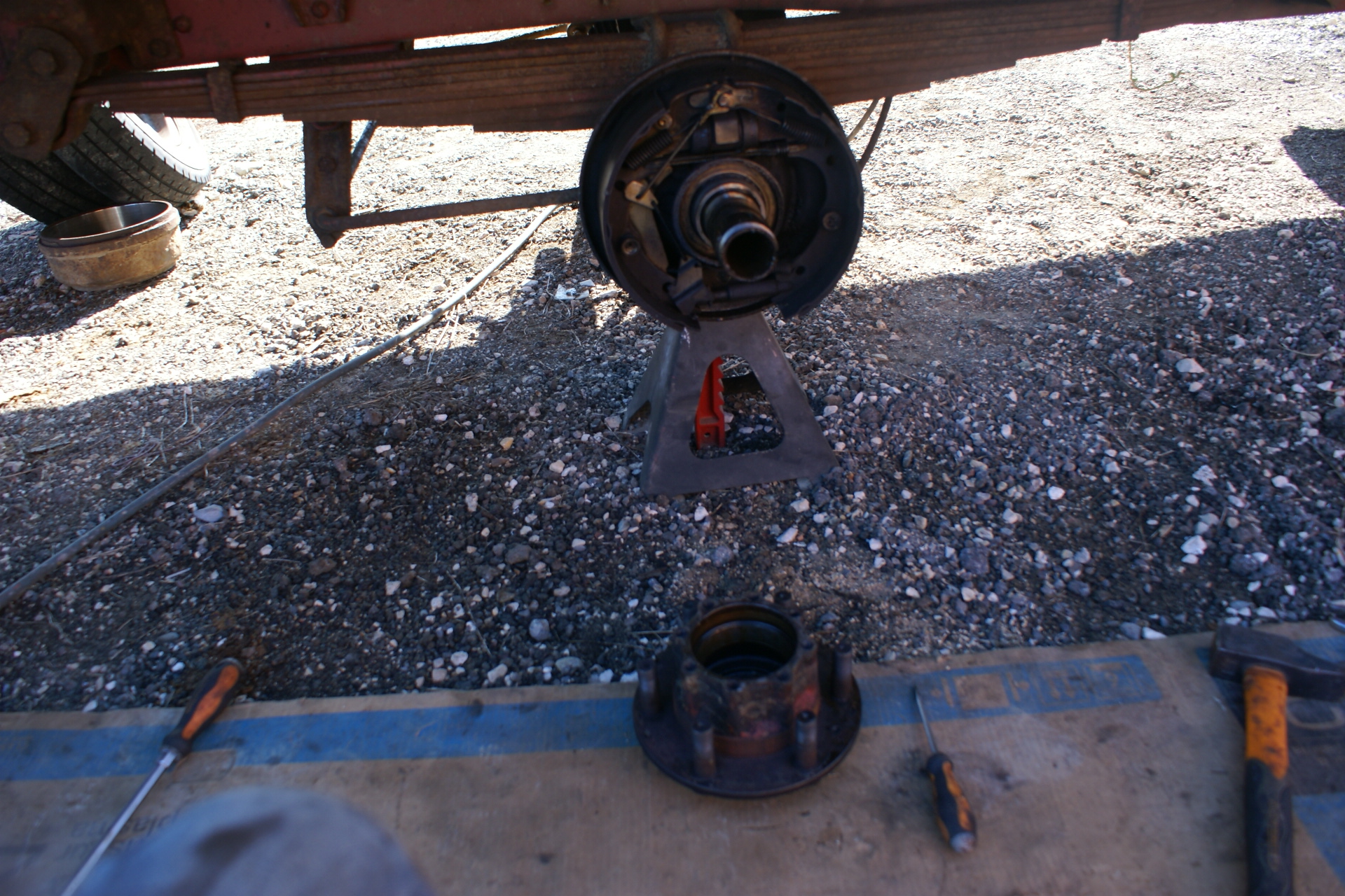

DEMONTAGE DES FREINS arrières

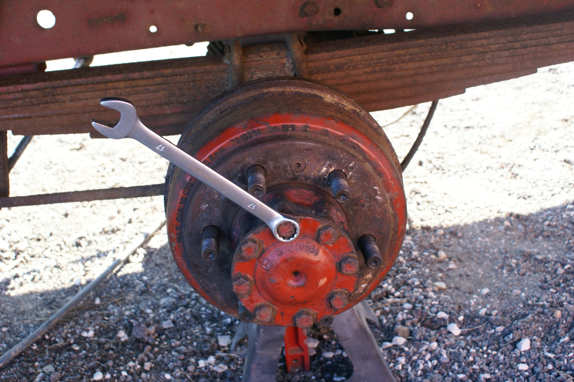

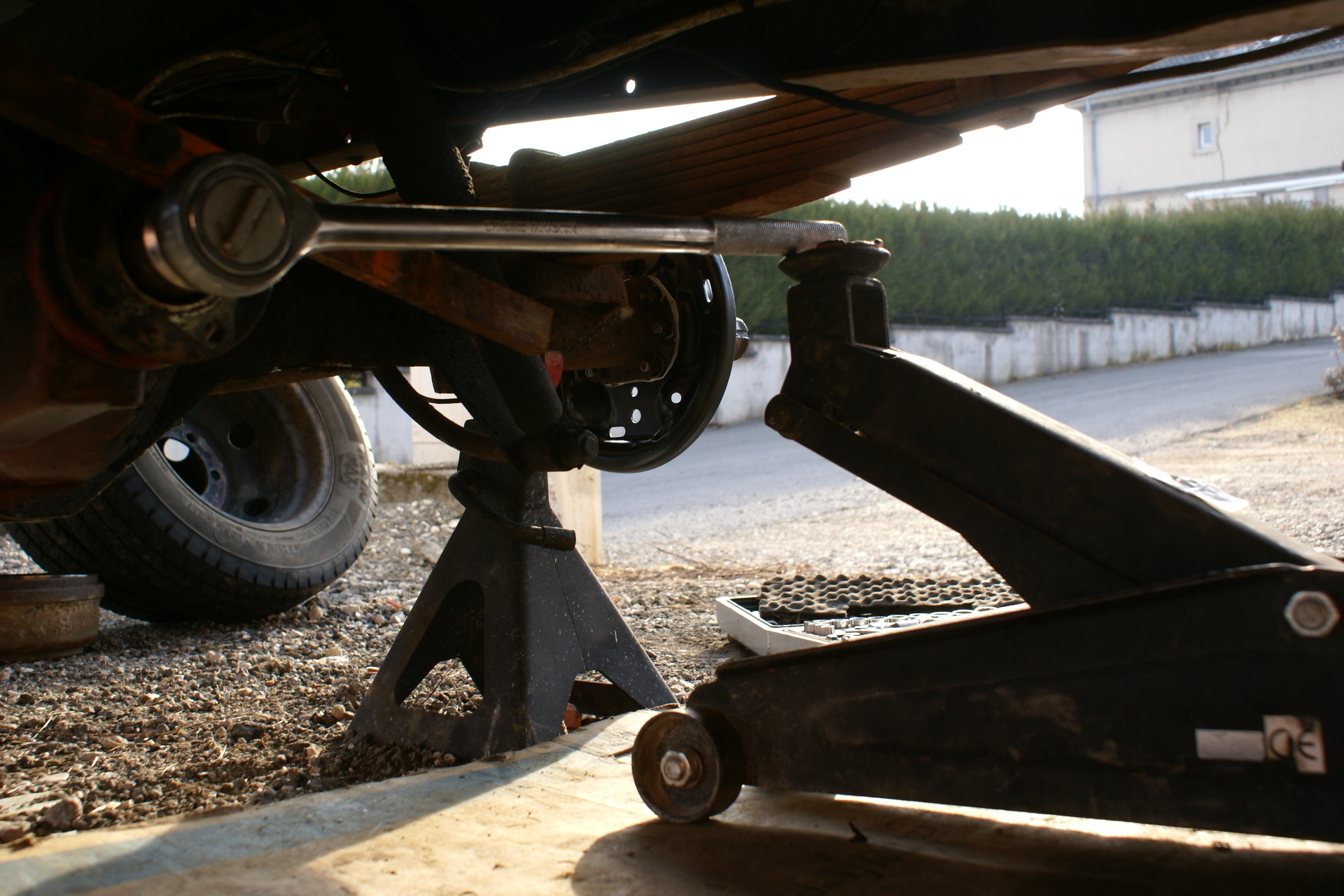

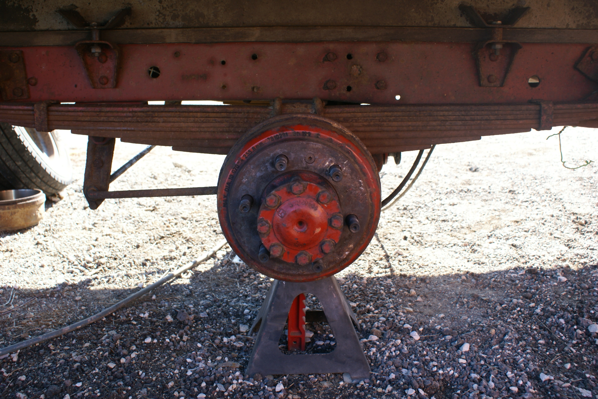

lever, mettre sur chandelles, enlever les roues, vidanger le pont
démonter les boulons d'arbre de roue

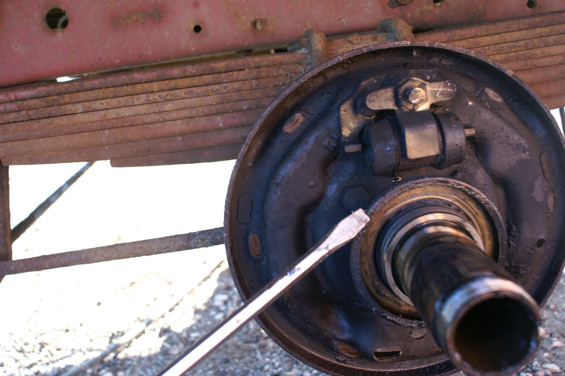

retirer l'arbre de roue
retirer la vis de maintien du tambour

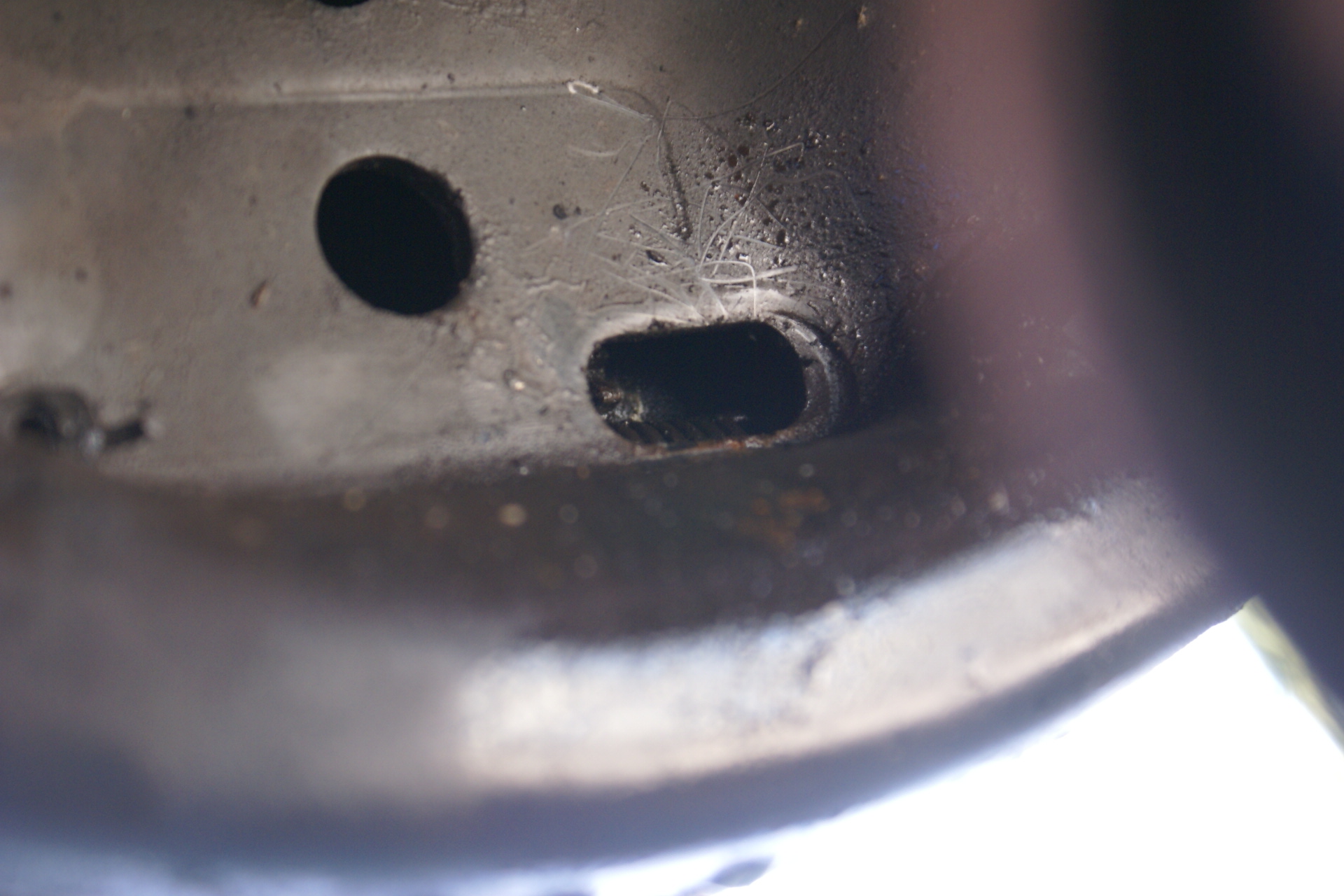

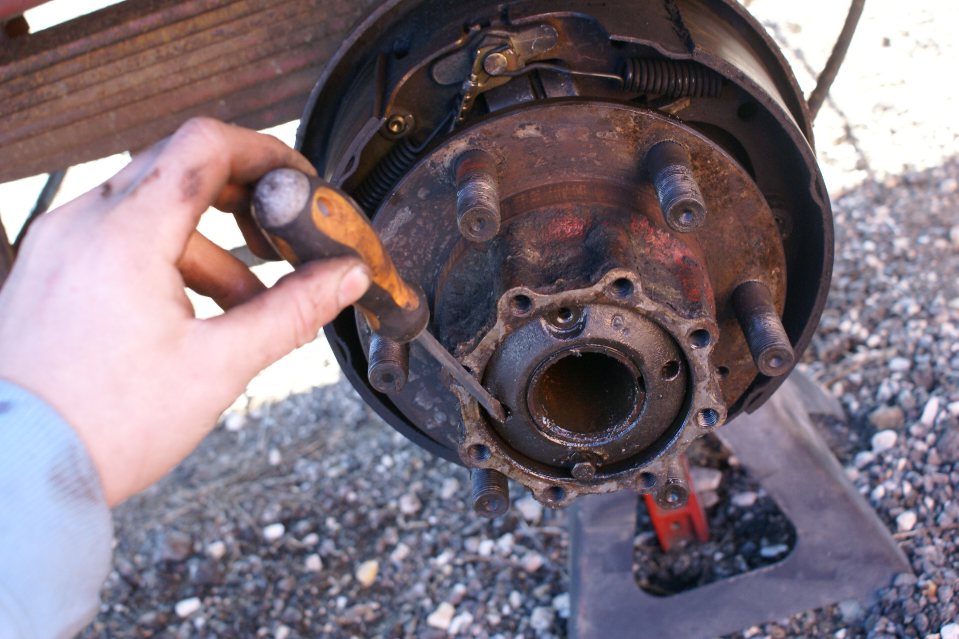

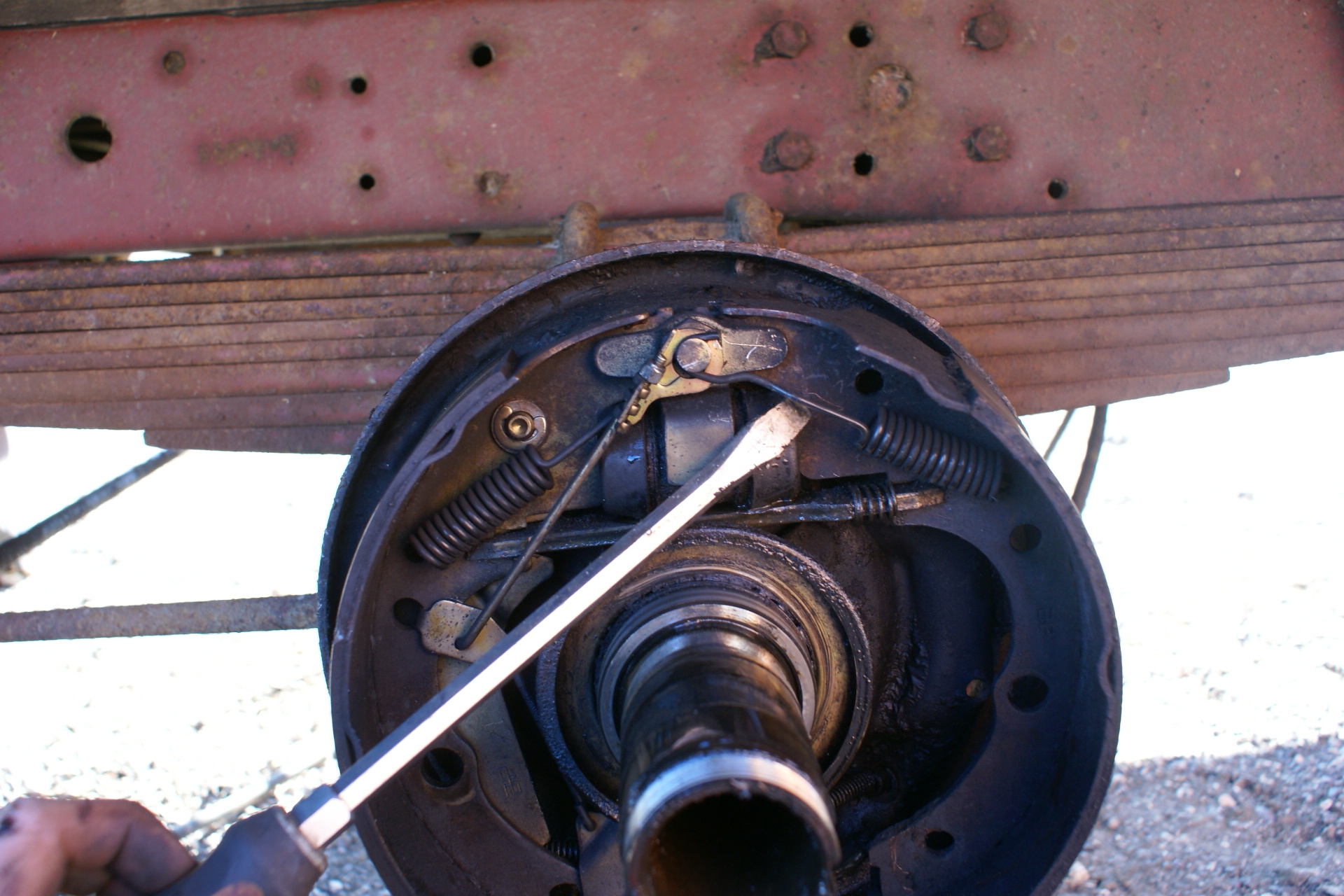

par le bas de la flasque détendre le dispositif de rattrapage d'usure (roue dentée sur la gauche du trou oblong)
retirer le tambour, dévisser le boulon sur l'écrou spécial
déposer l'écrou spécial

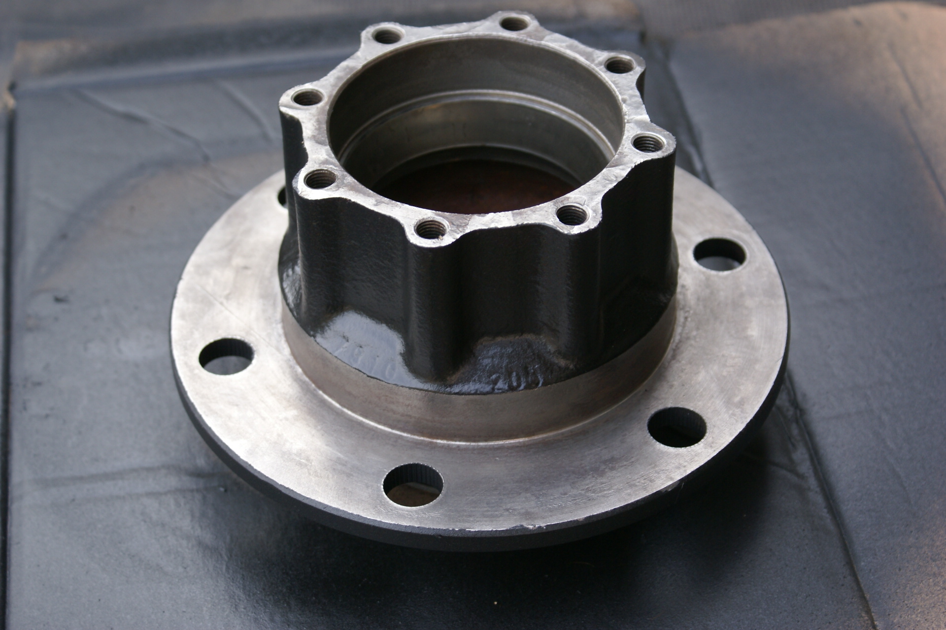

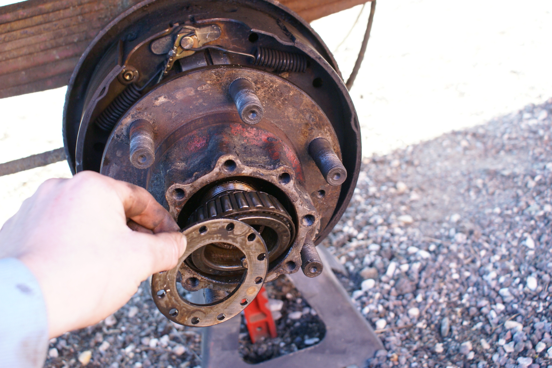

retirer la rondelle et le roulement
retirer le moyeu
retirer le moyeu

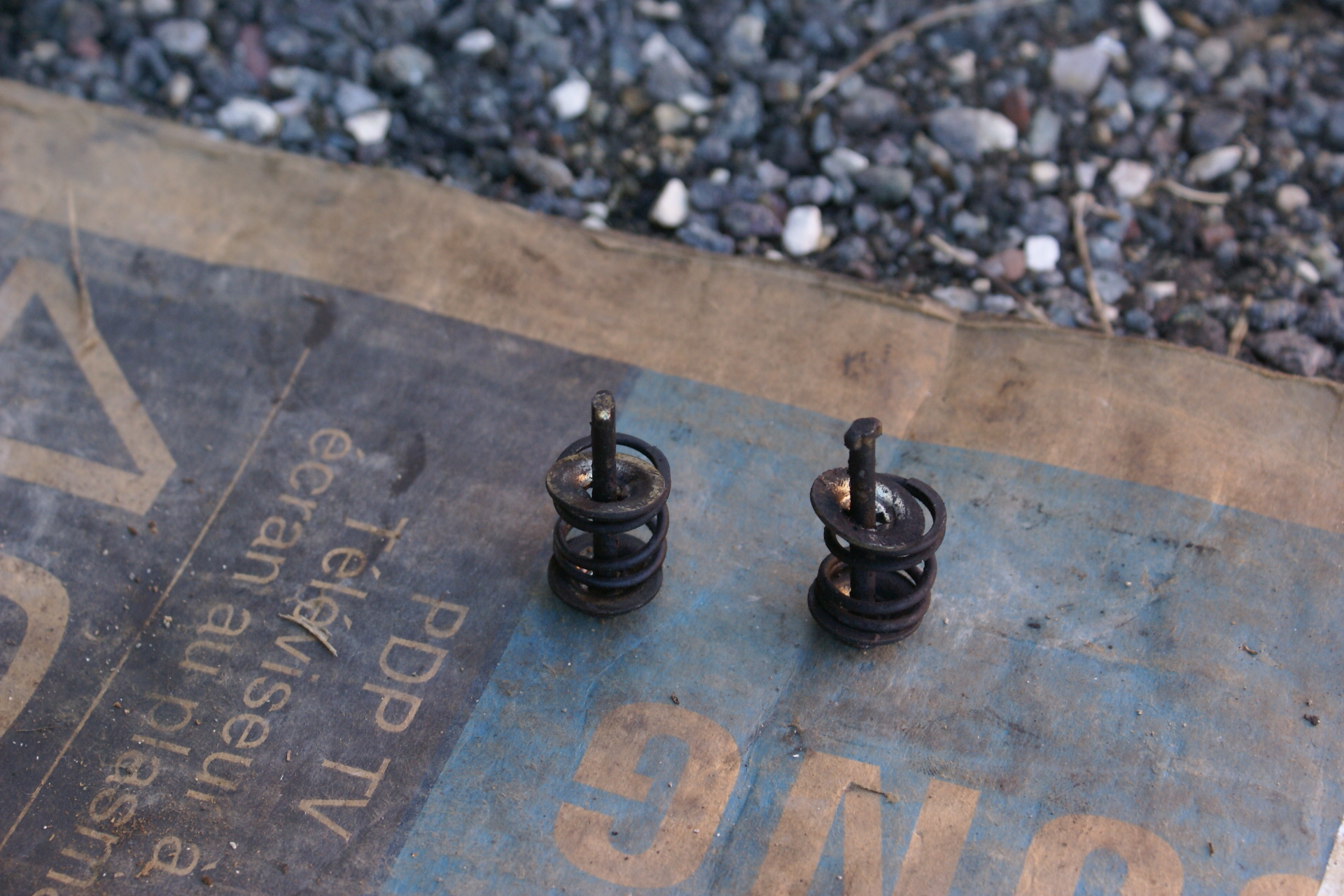

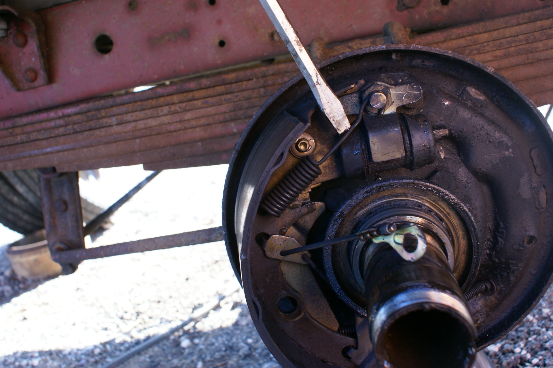

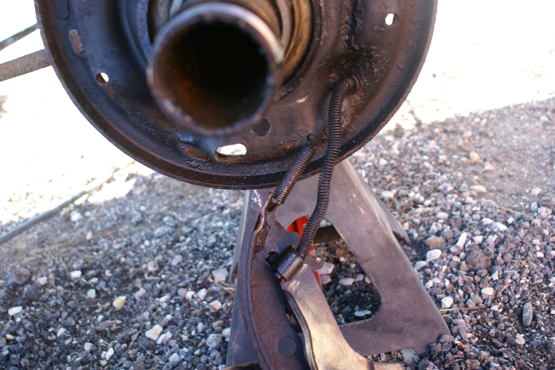

retirer les ressorts  de maintien des machoires
les ressorts de maintien déposer

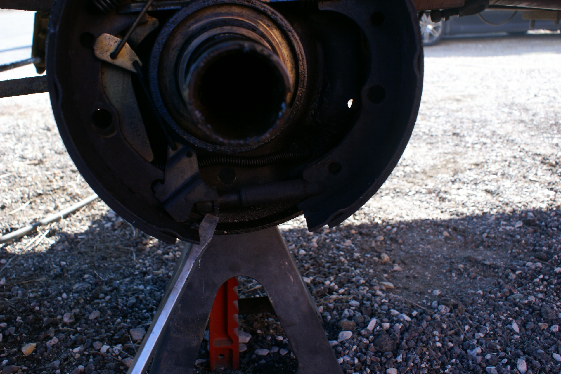

déposer le ressort inférieur

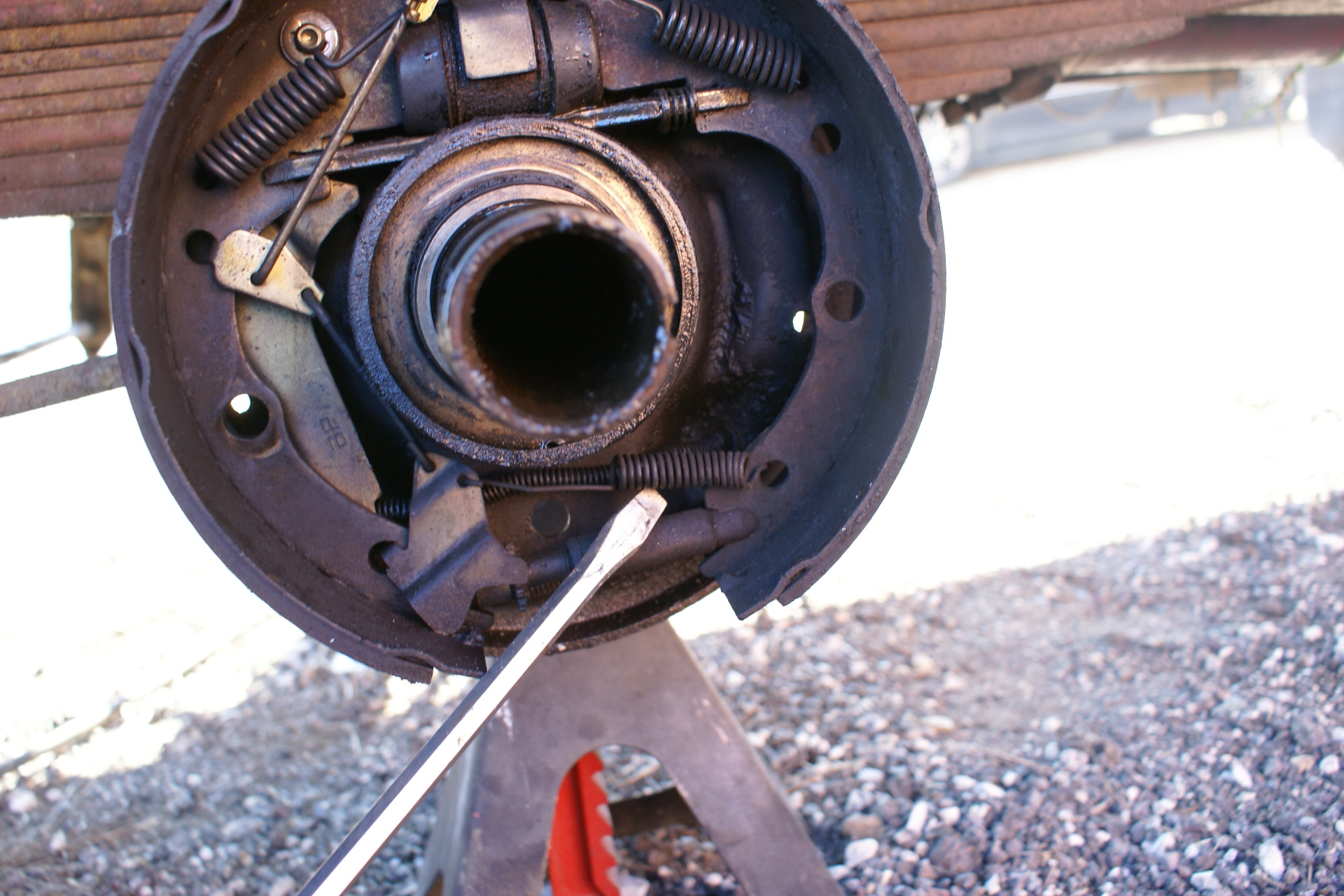

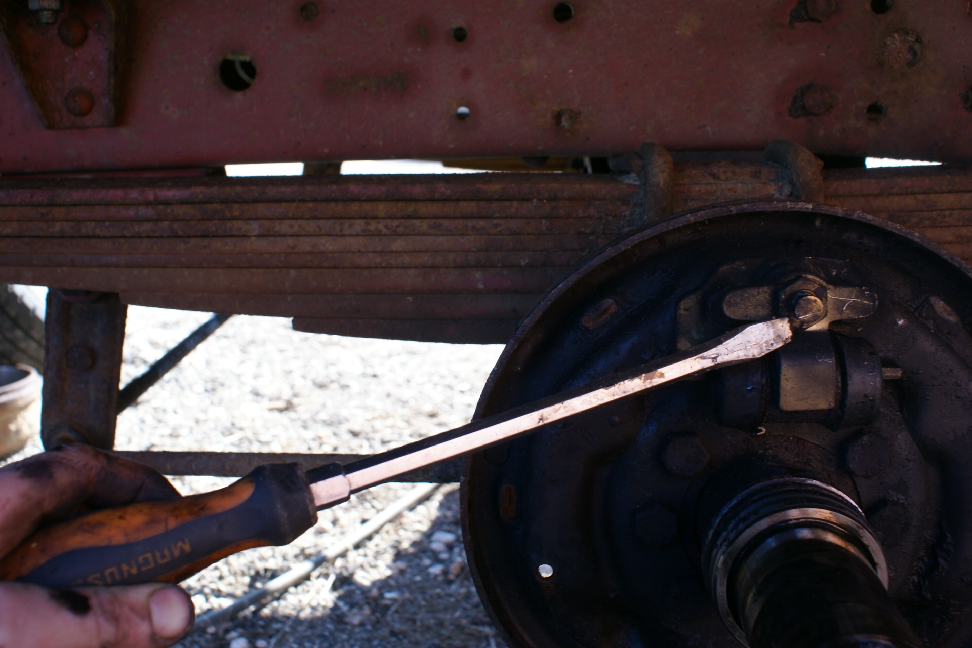

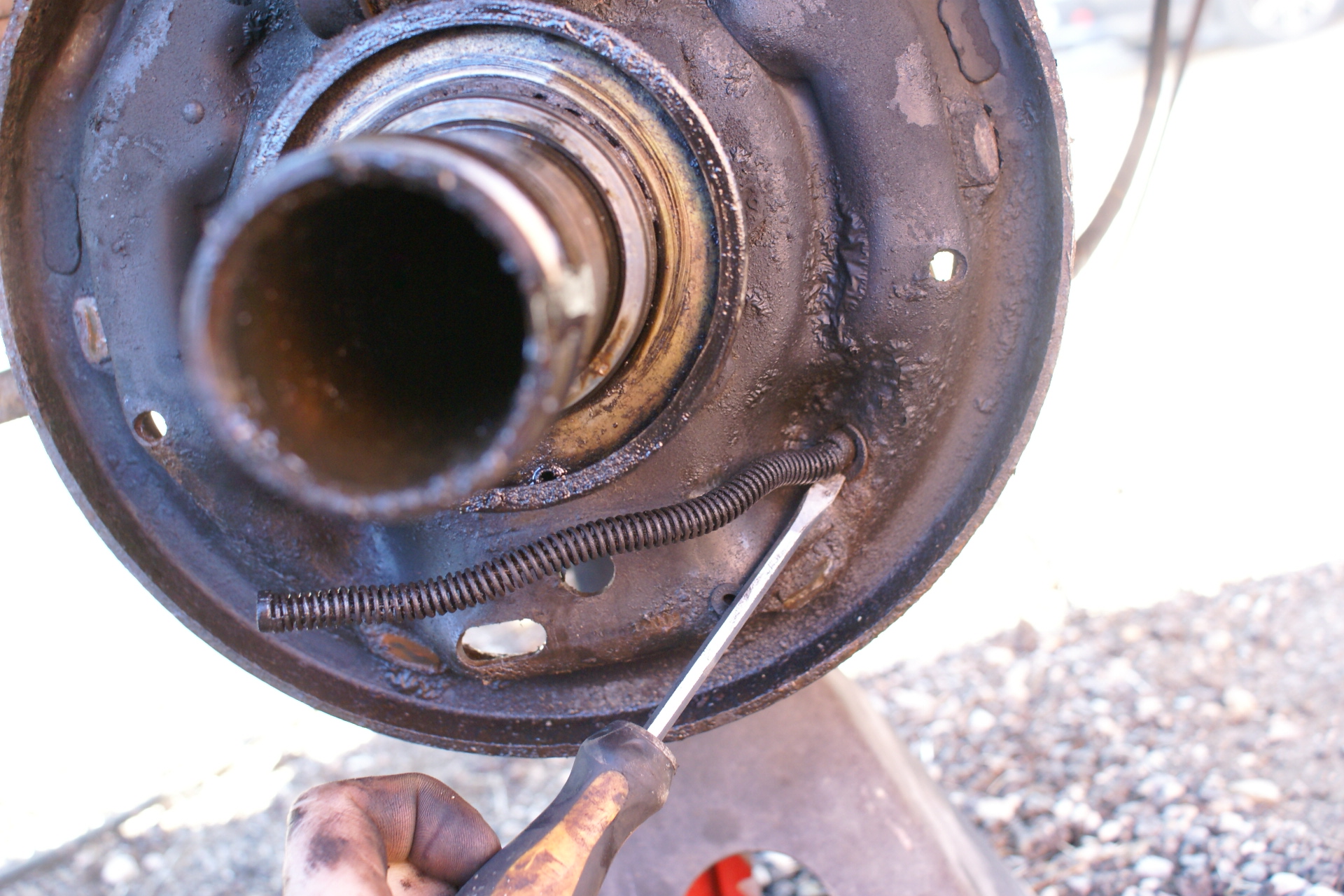

déposer le dispositif de rattrapage d'usure(on voit au bout du tournevis la roue crantée pour le détendre
retirer le ressort de la machoire avant

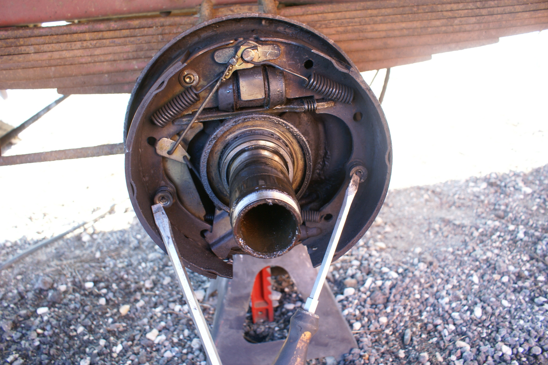

déposer la machoire avant et la pièce entre les 2 machoires et son ressort.(elle sert a écarter les 2 machoires lorsque l'on se sert du frein à main)
retirer la tringle, et déposer le ressort de la machoire arrière

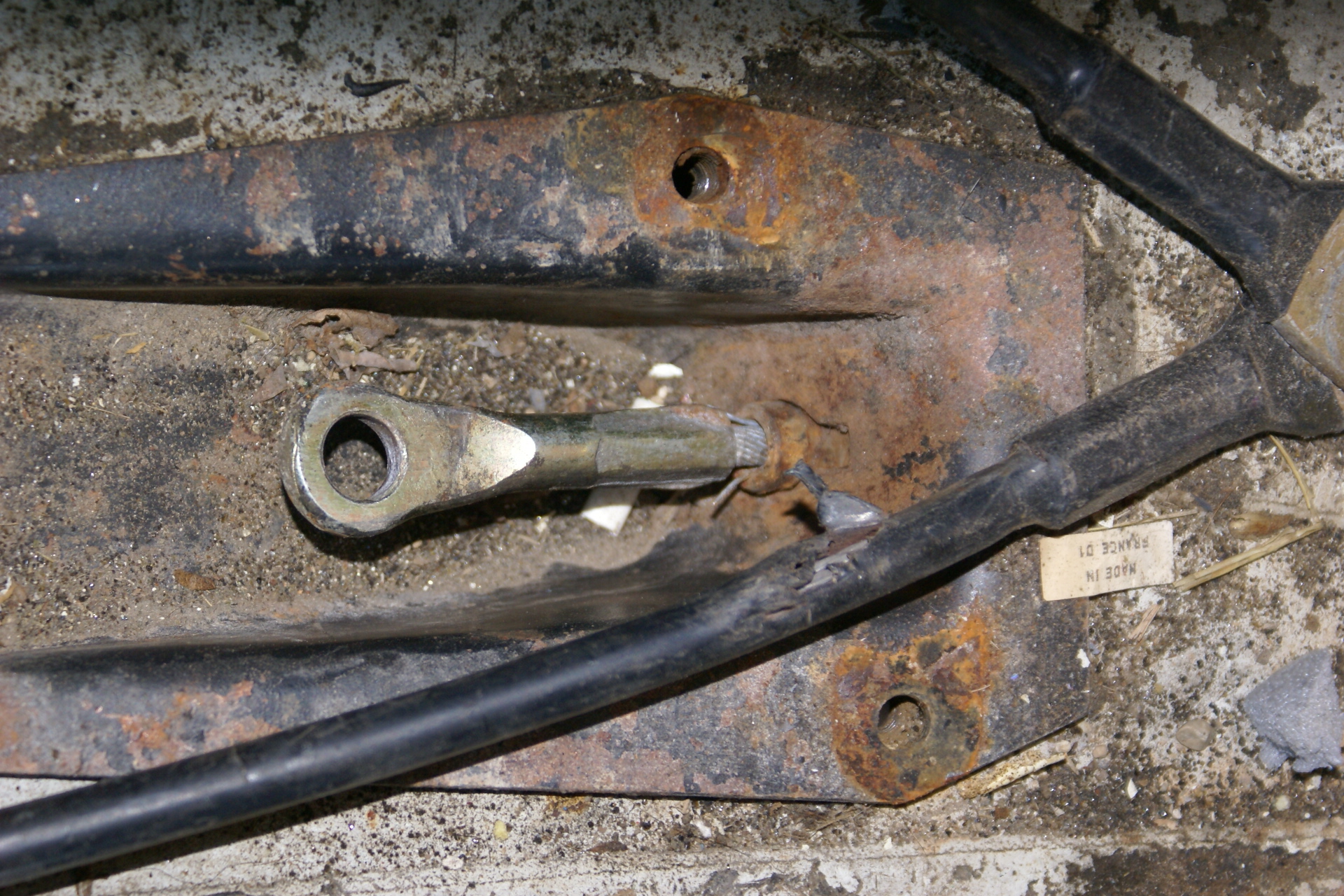

retirer le câble de frein à main du levier
retirer le circlips et déposer le câble de frein à main de la flasque
retirer la coupelle de récupération de l'huile de moyeu
retirer le renfort placé au desus du cylindre de roue
dévisser le tuyau de frein

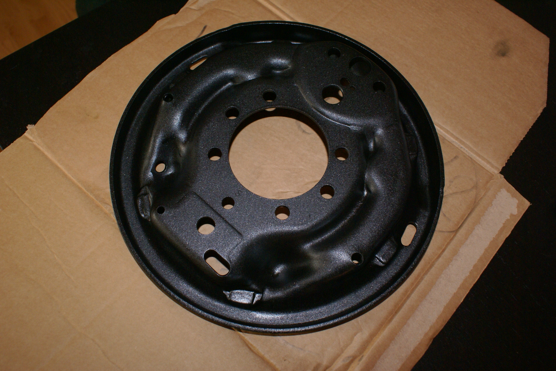

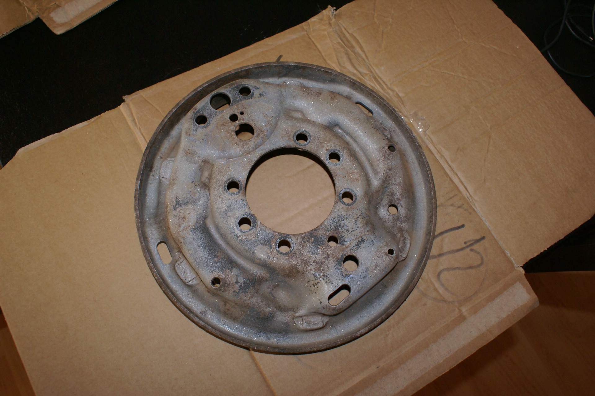

déposer les 6 vis de fixations de la flasque

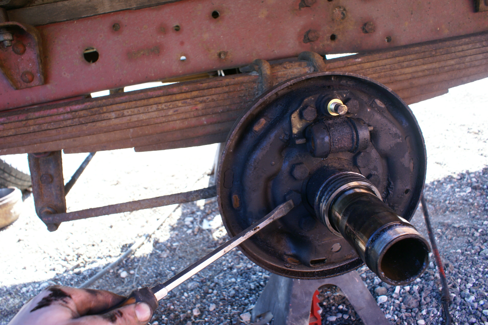

déposer le circlips de fixation du cylindre de roue et le déposer
le cylindre de roue déposé

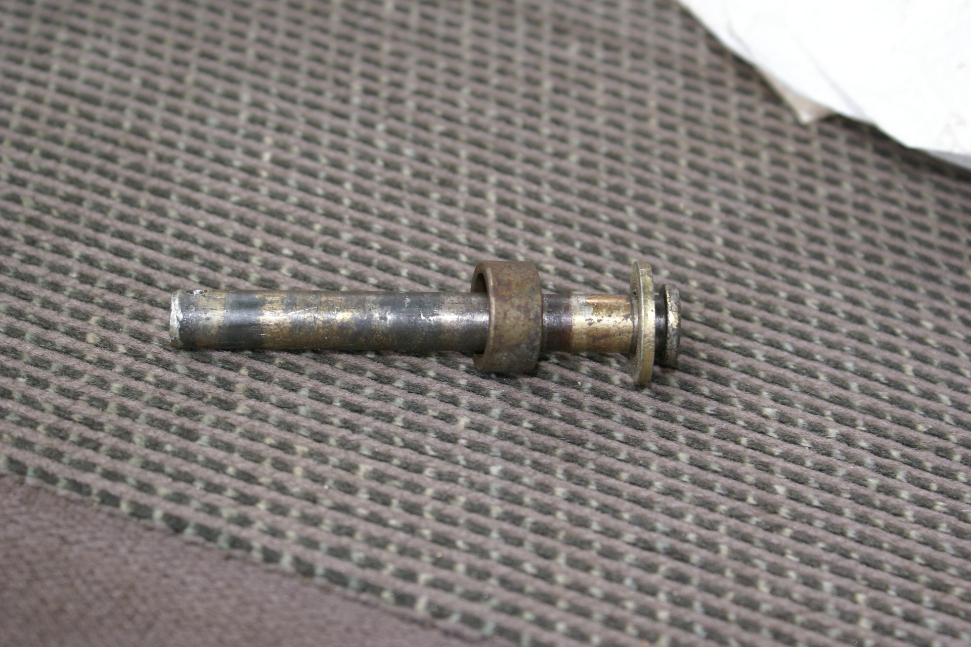

déposer la goupille, puis l'axe qui maintient le câble sur le levier de frein à main

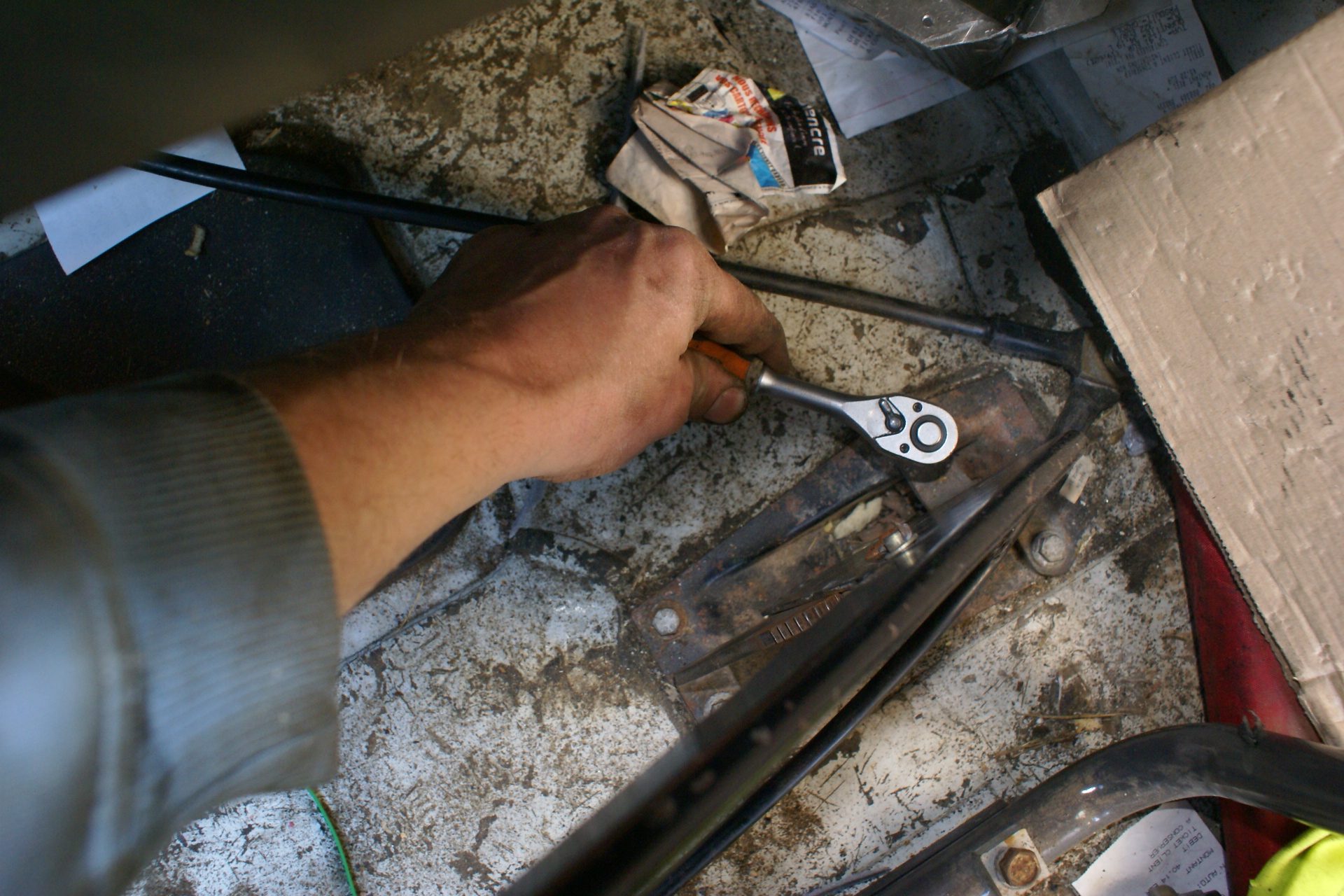

déposer les 3 vis du levier de frein à main, puis le retirer

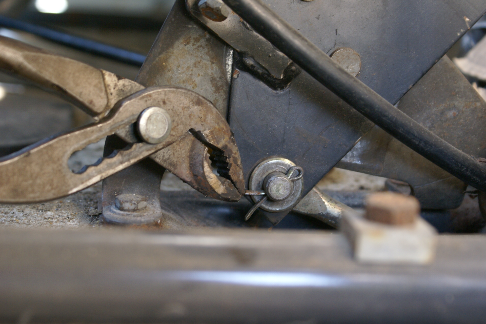

retirer le circlips du câble (déjà enlever sur la photos

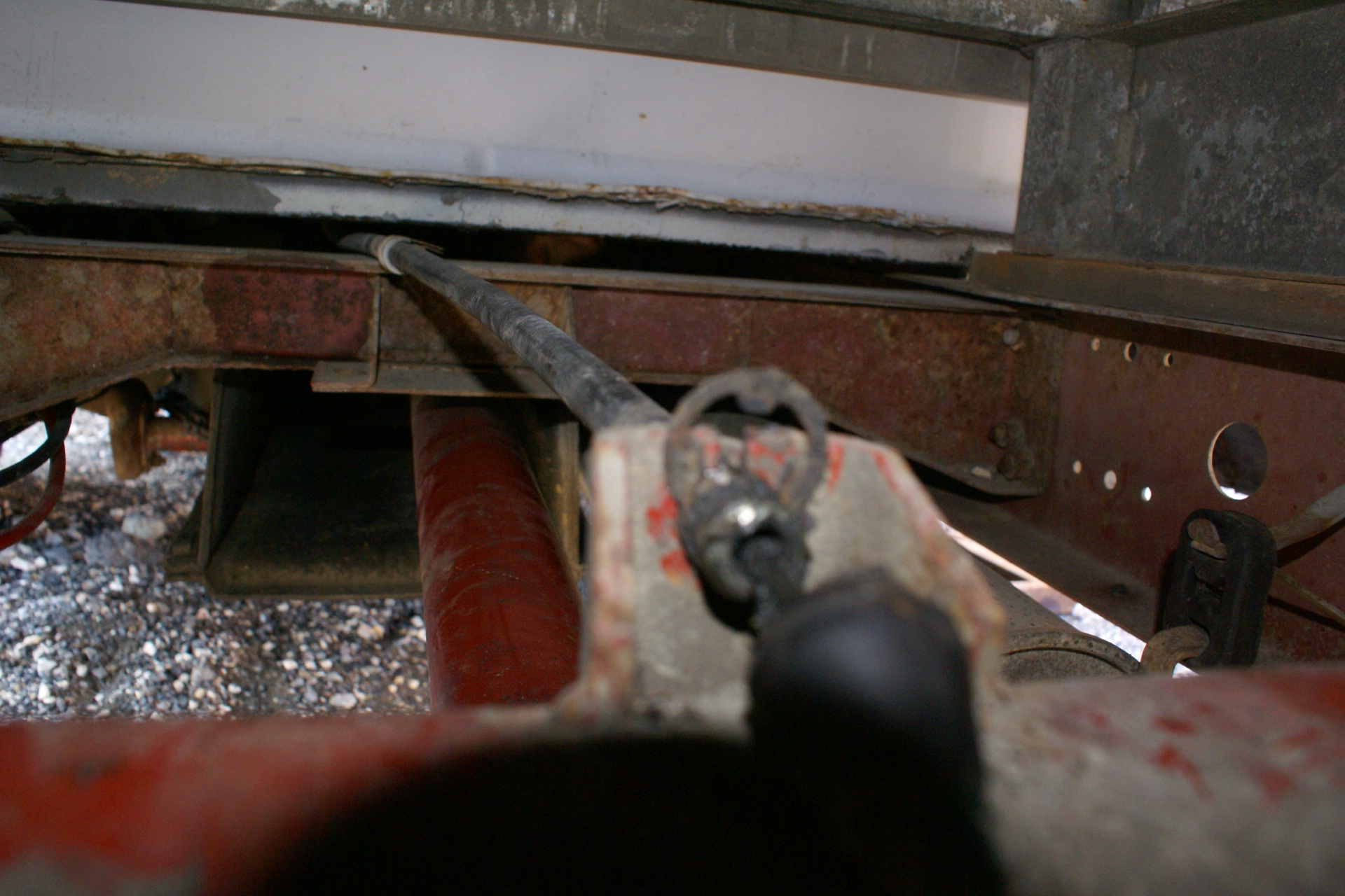

retirer le circlips qui maintient le câble pricipal sur le châssis (sous le véhicule)
déposer la bride de maintien du câble principale (sous véhicule)

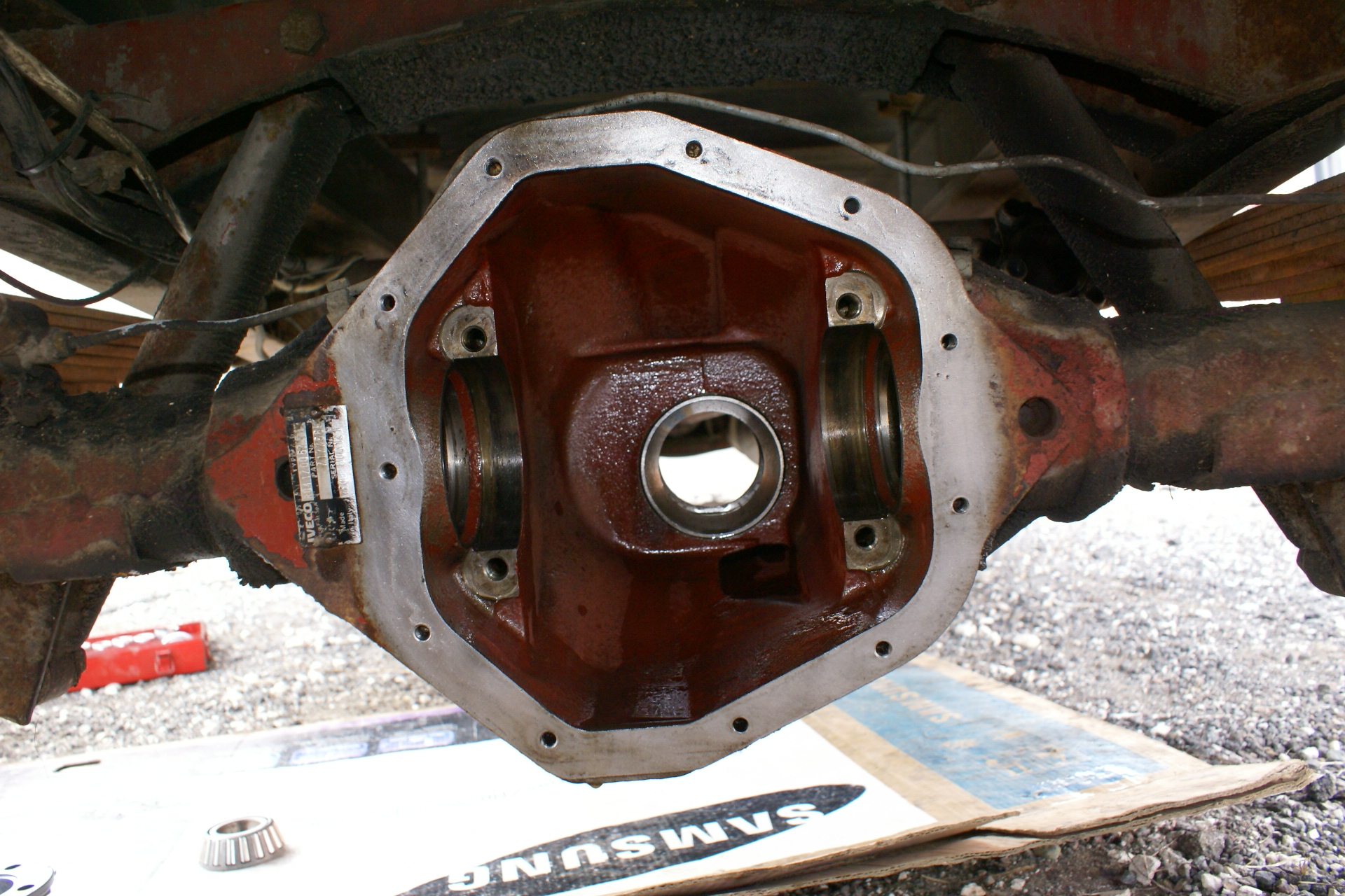

DEMONTAGE DU PONT
ceci pour pouvoir:

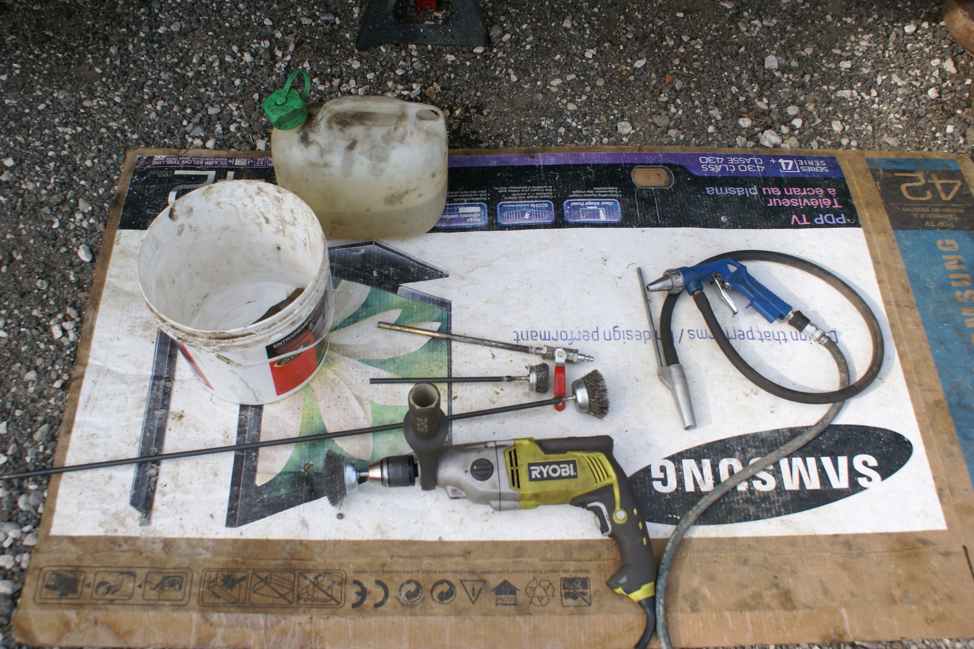

- nettoyer les trompettes de pont, où j'ai vu plein de mer.. lorsque j'ai démonté les arbres de roue,
- remplacer le joint spi de nez de pont
- et finalement régler le jeu de différentiel, trop grand à mon goût lorsque j'ai enlevé le couvercle de pont
je rapelle les étapes déjà effectuée:

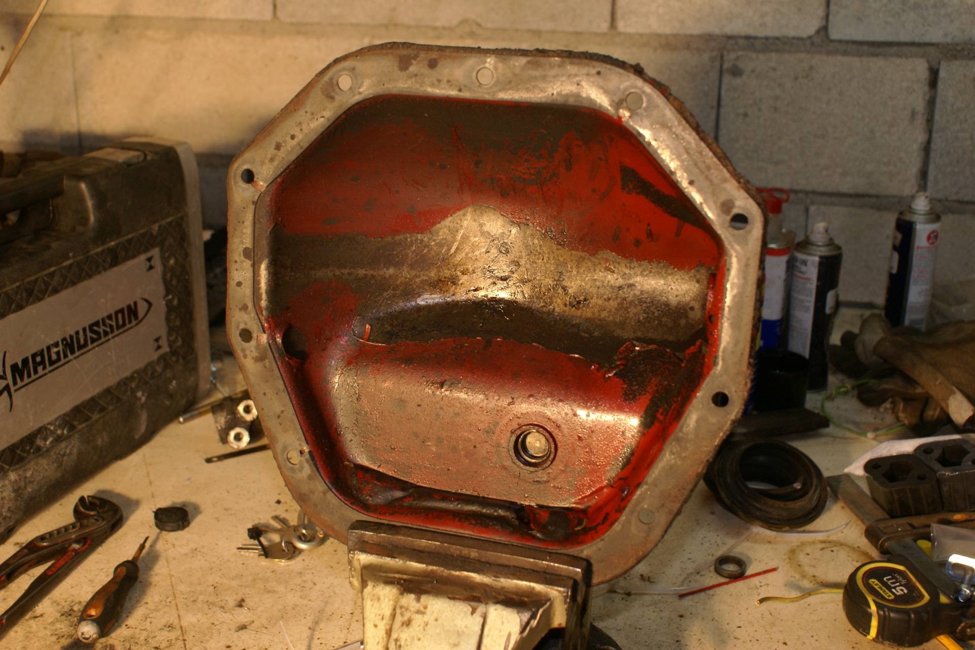

- vidange du pont, (pour info, j'ai réalisé un rinçage au gas oil après la vidange en remplissant le pont avec du carburant, rouler 1ou 2 kms à faible allure, puis revidange, ça évite pas mal de gras sur les mains, et c'est donné comme conseil d'un vieu mécano formé par les compagnons)
- dépose des arbres de roues
- dépose de la tringle de répartiteur de frein
- dépose du carter de pont (désolé, pas pris de photos pour ces 2 points)

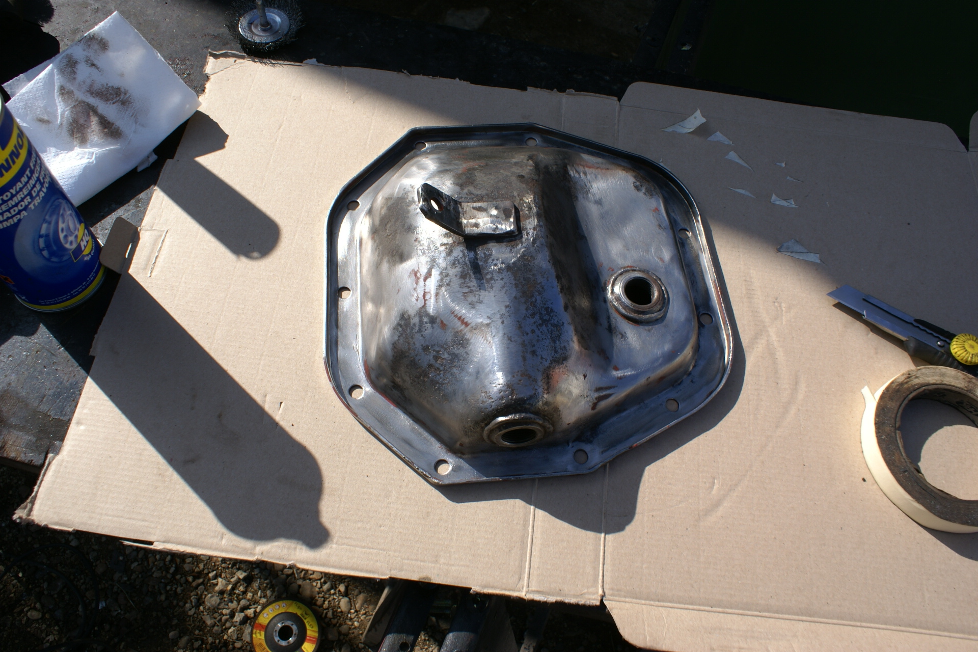

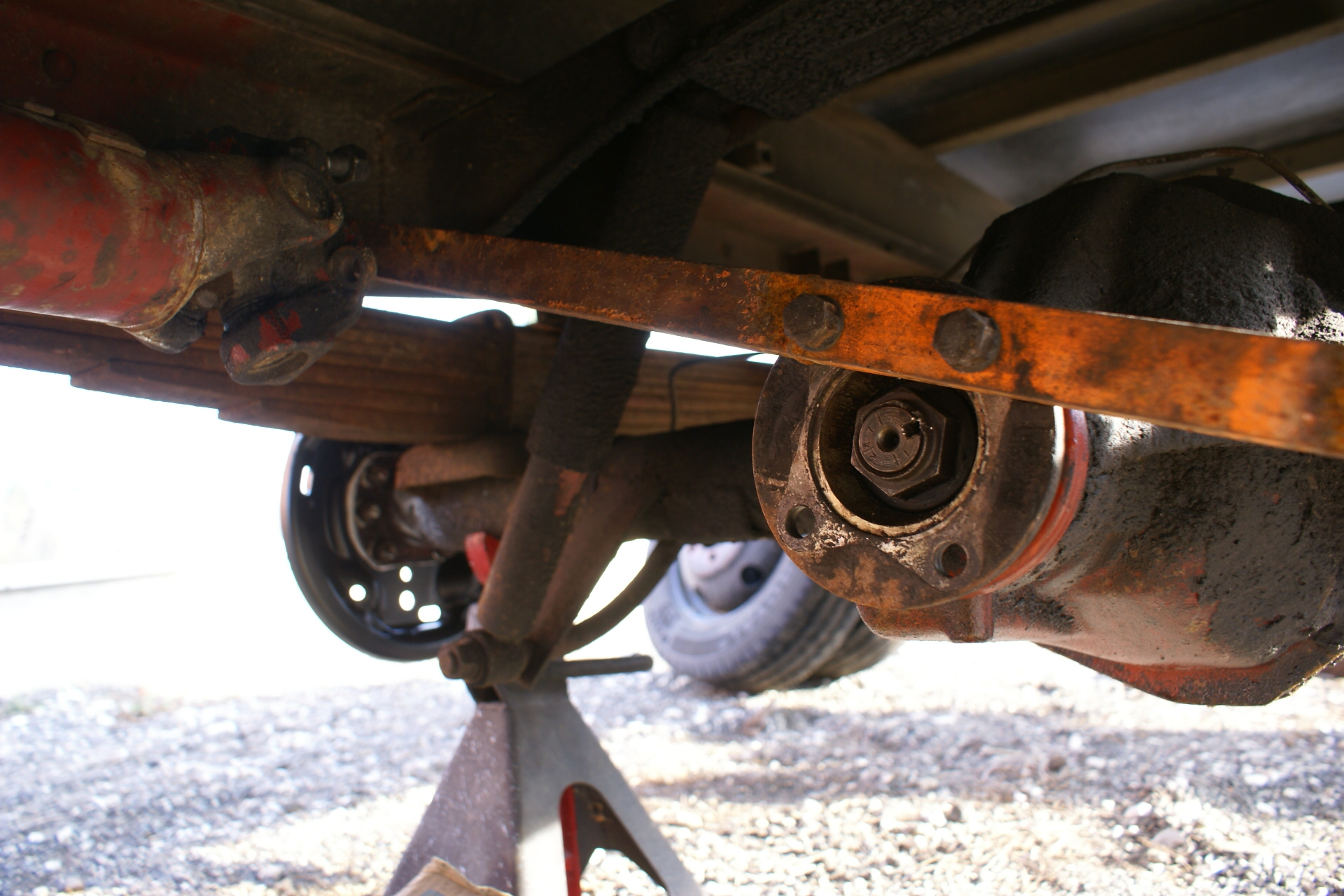

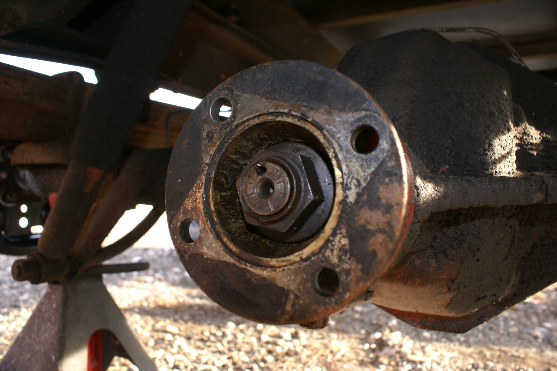

déposer l'arbre de transmission, dessertir l'ecrou du pignon d'attaque
percer une barre métalique de 2 trous pour pouvoir la fixer aux 2 trous les plus éloignés de l'écrou central, et pour qu'elle ait comme appui le châssis
sortir le cliquet poids lourd, et desserrer l'écrou central grâce à un cric. (serrage 450 Nm, donc sous le camion, à desserrer à la main, c'est dur)
derrière le pont,marquer les jumelles pour le pas les inverser au montage, ni de côté, ni entre le bas et le haut (pour ma part, un point sur le haut de la jumelle gauche, le même point sur le plan de joiont en face, et 2 points sur la jumelle droite) déposer la jumelle gauche, en regardant le nombre de rondelle entre le corps de pont et le roulement (on voit le point sur le corps de pont)
déposer la jumelle droite (on voit les 2 points sur le corps de pont)

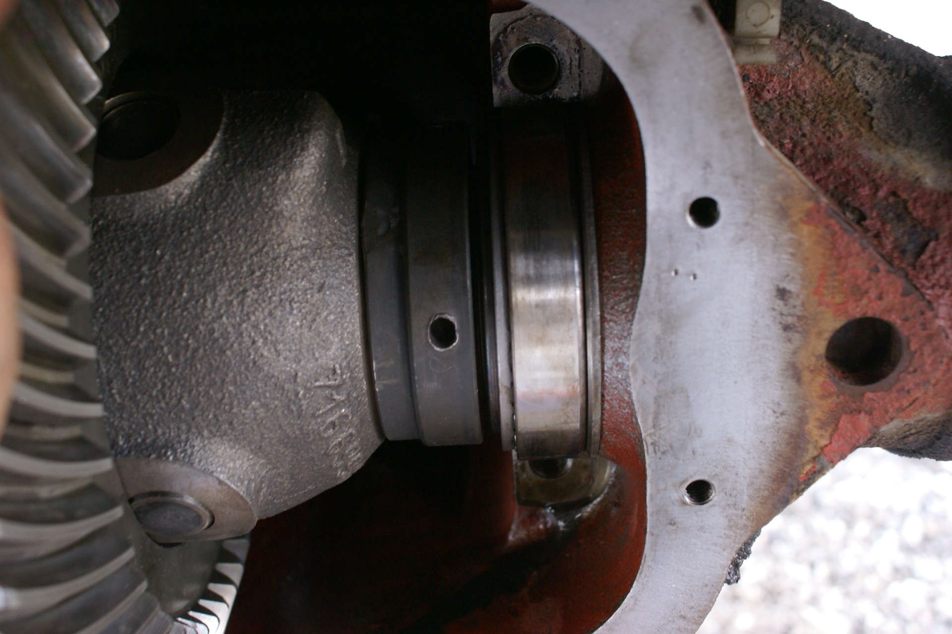

déposé le corps de différentielle, puis le pignon d'attaque, en prenant garde de ne pas mélanger les rondelles droite et gauche, ni le sens de montage des entretoises de pignon d'attaque

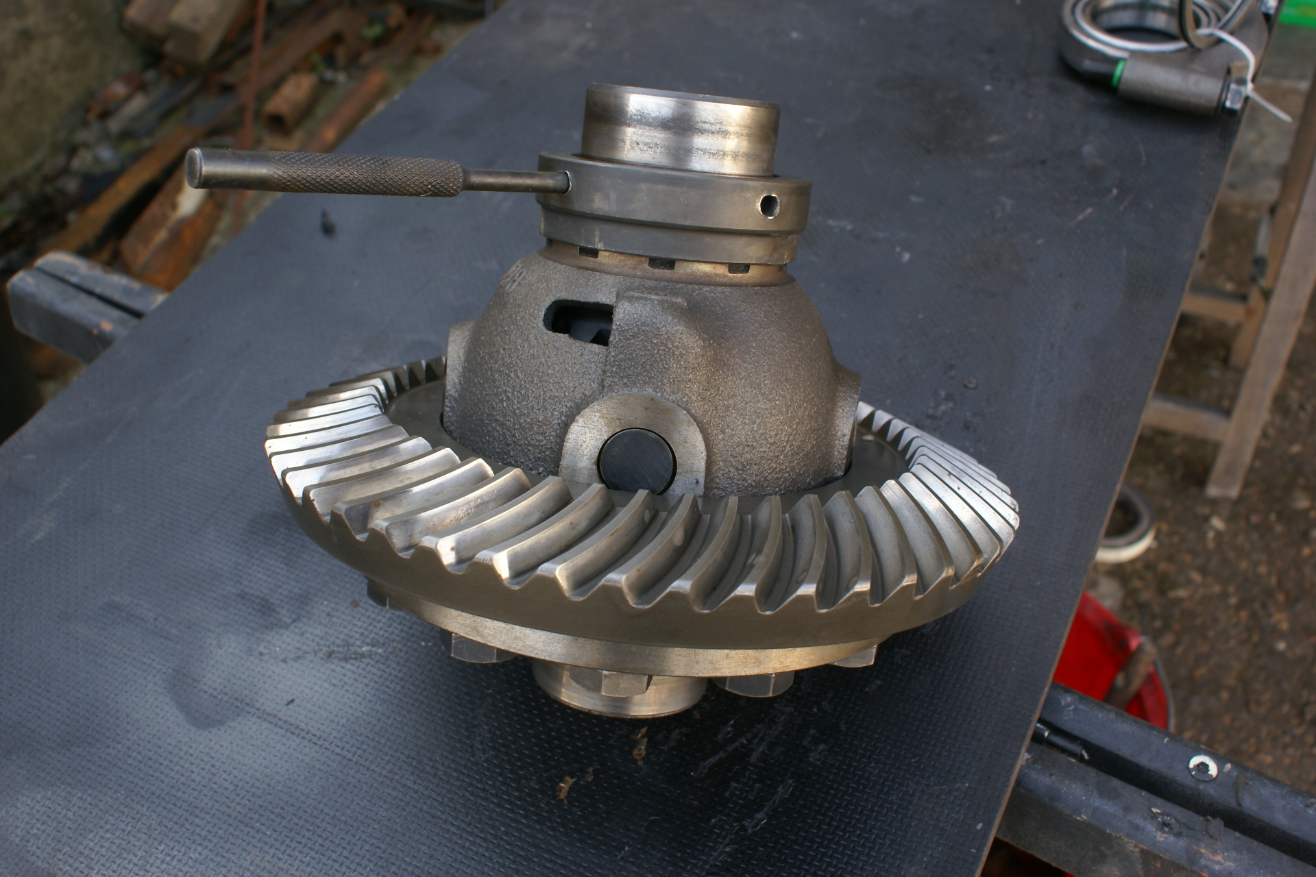

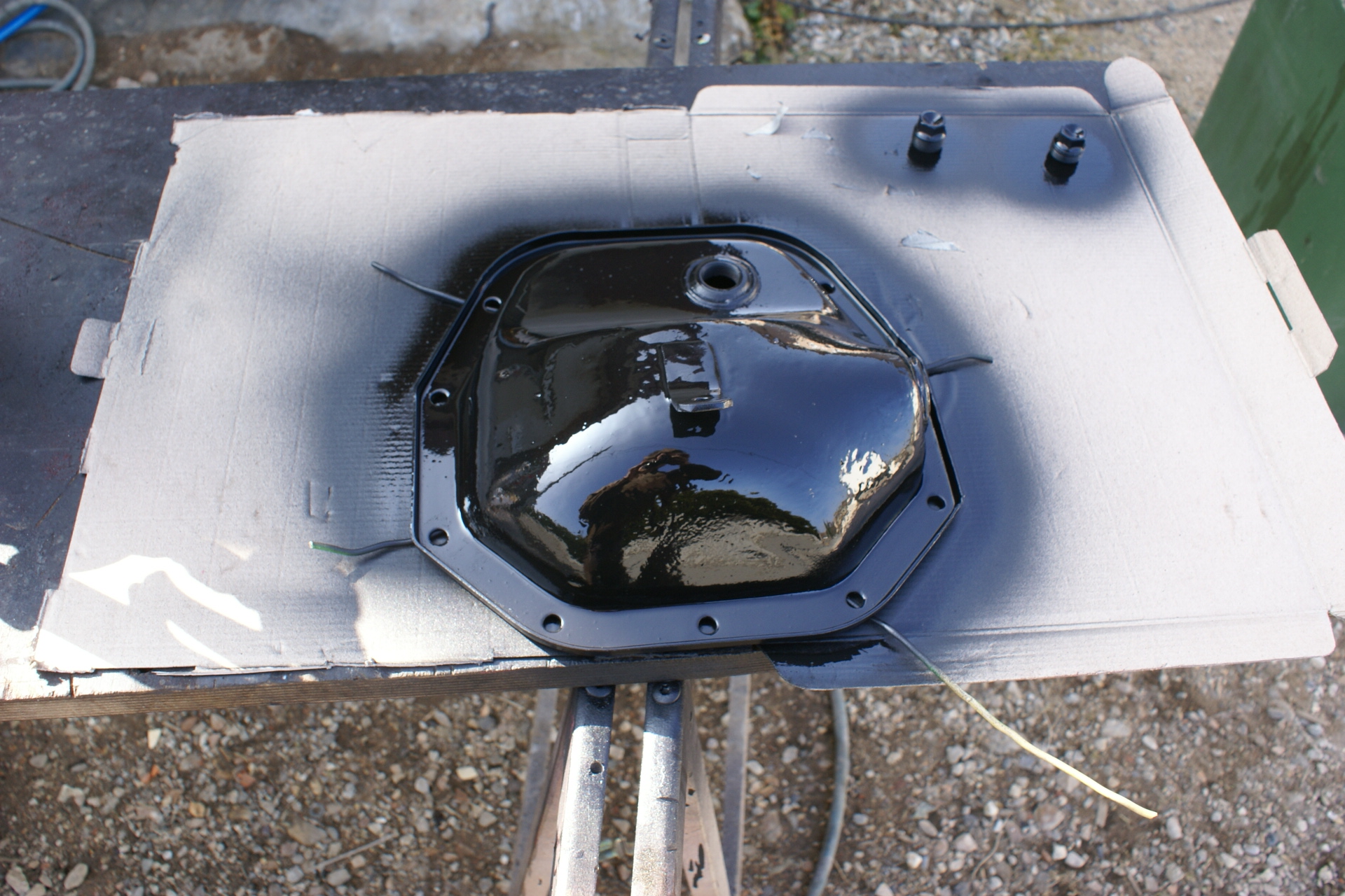

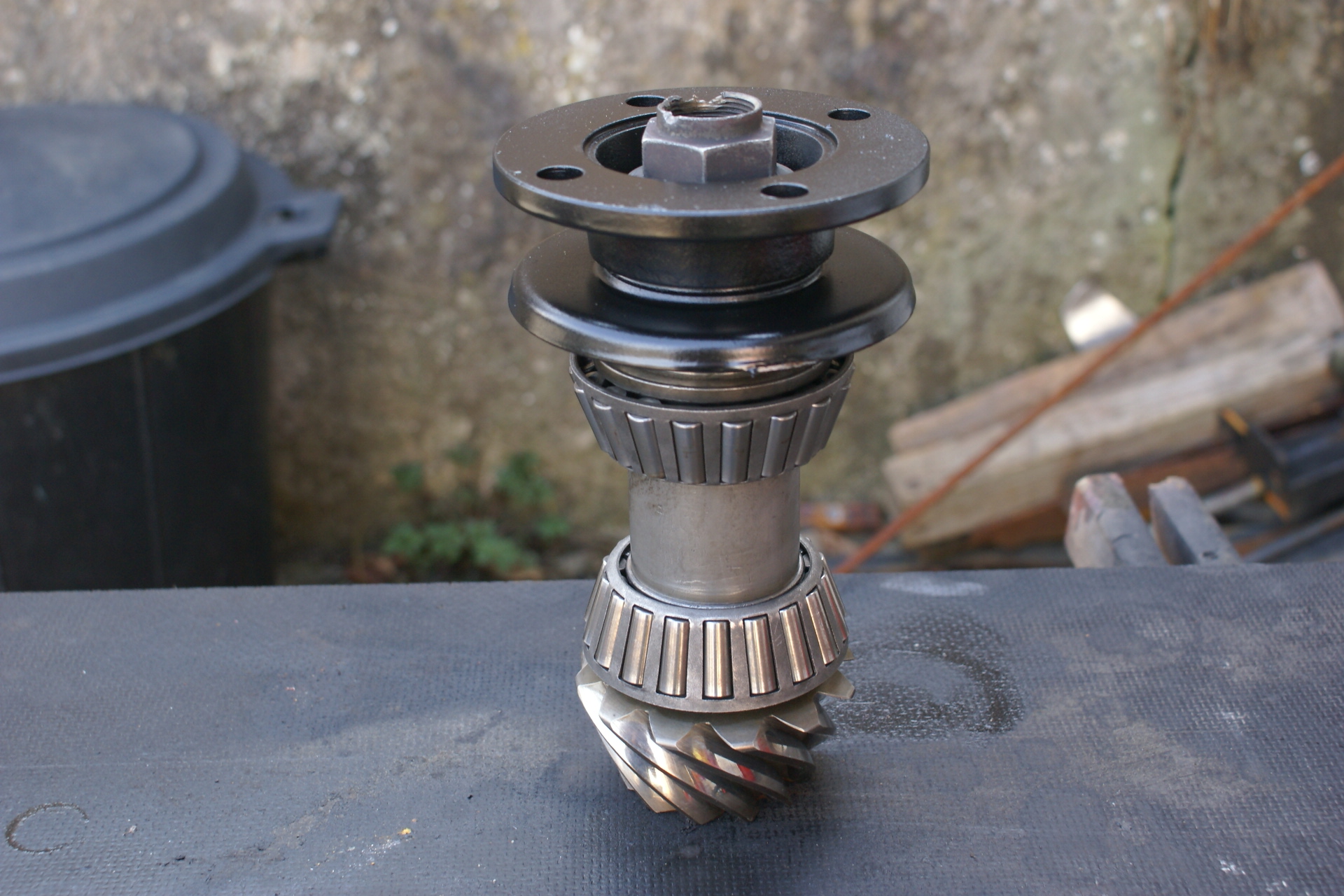

à l'établi, nettoyer les pièces du pignon d'attaque, puis le remonter sans inverser l'ordre de montage et réserver de côté

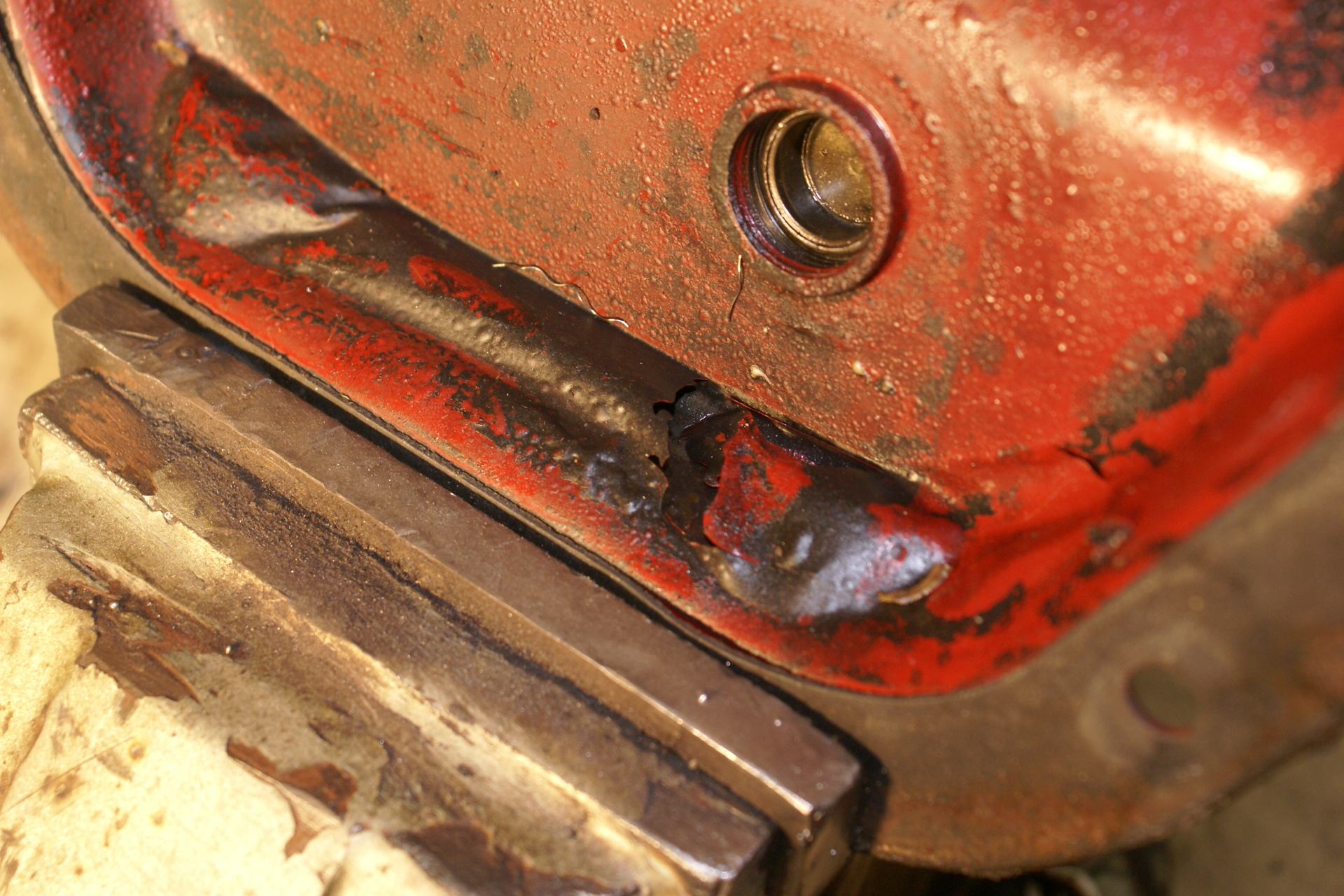

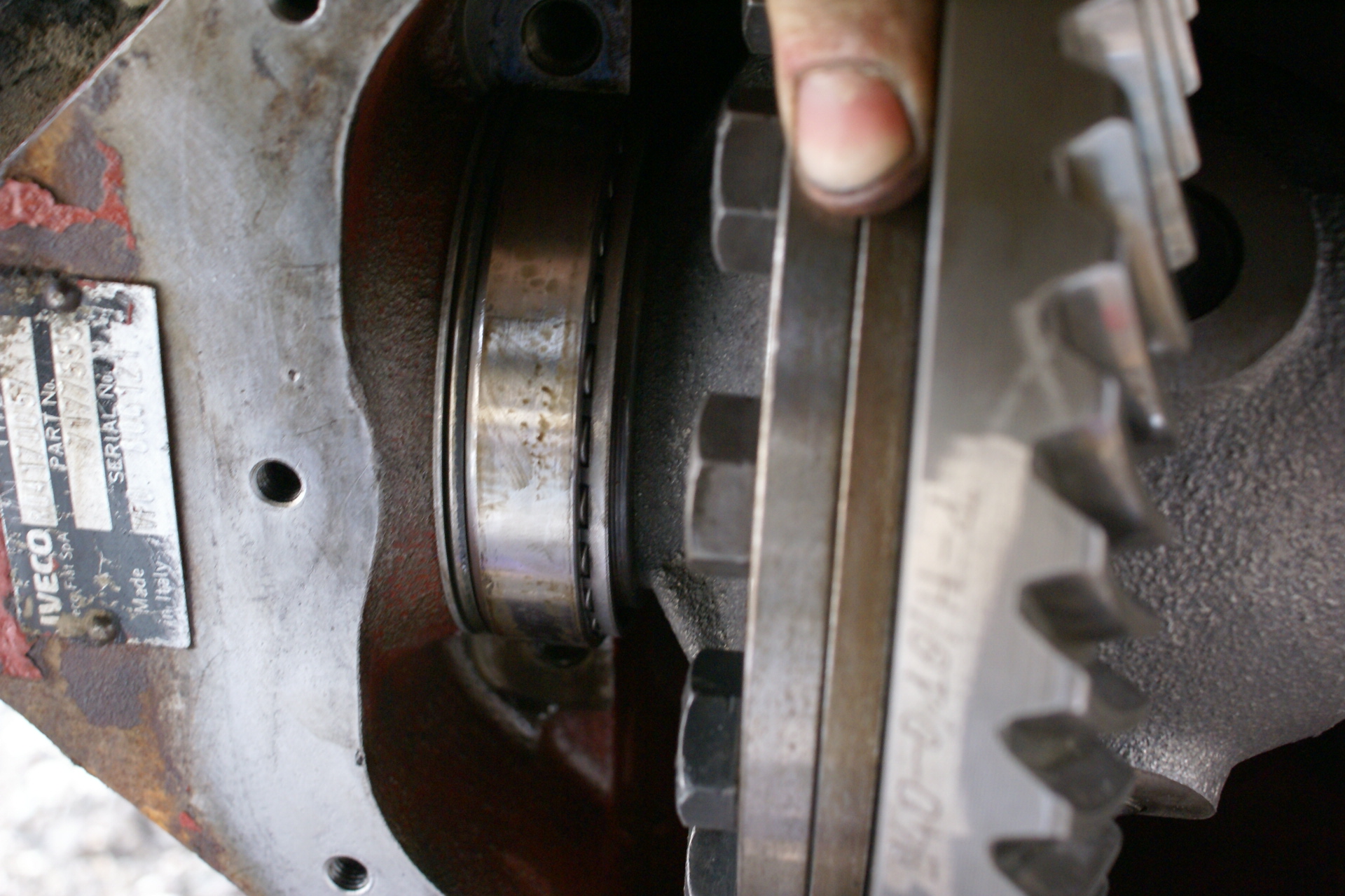

déposer les roulement de dfférentiel, nettoyer les roulement, leurs pistes, les rondelles de réglage et les jumelles et leurs vis et tout appairer

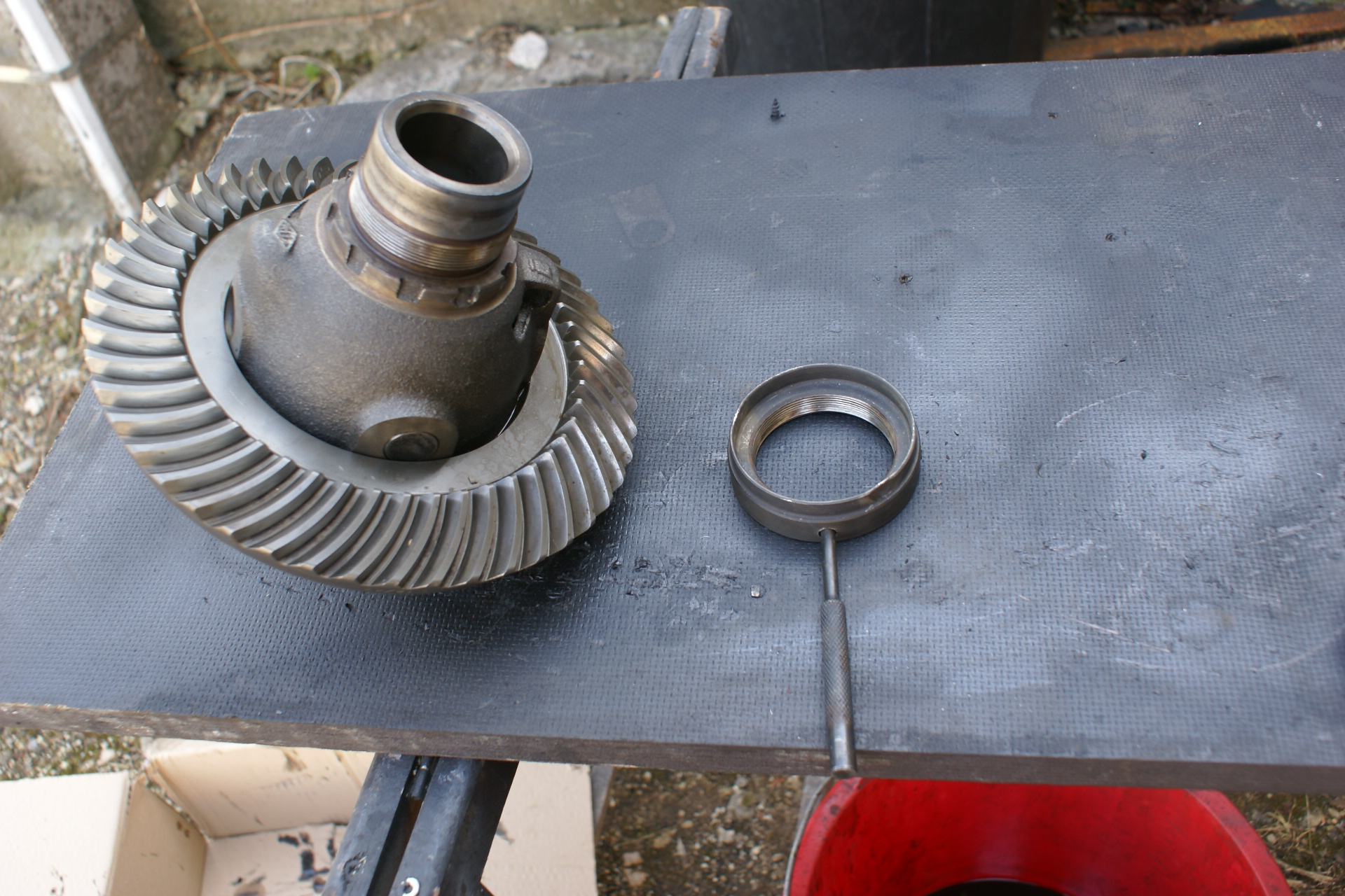

nettoyer le différentiel, et démonter l'écrou spécial de réglage du jeu grâce à un chasse goupille de 6mm et un marteau car les sertissage sont très difficiles voir impossible à enlever
le résultat, j'en profite d'avoir déposer l'écrou spécial pour mater les sertissage avec un petit marteau, le but étant qu'il tourne librement sur son pas de vis sur le différentiel

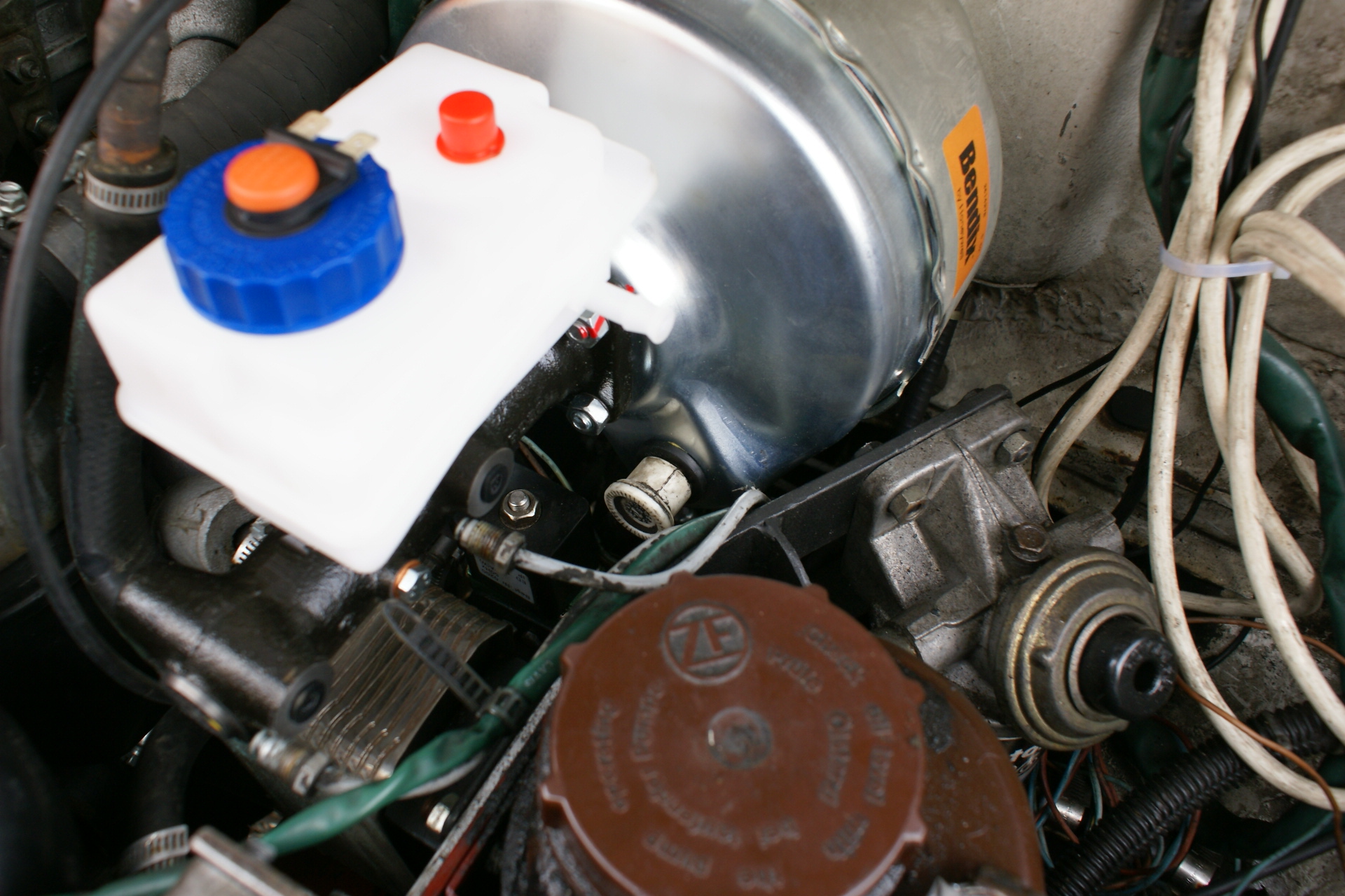

REMPLACEMENT DU MASTER VAC ET DU MAITRE CYLINDRE
oter le bouchon du reservoir de liquide de frein et purger au maximum ce liquide (j'en ai profiter gue mes freins arrières sont démontés

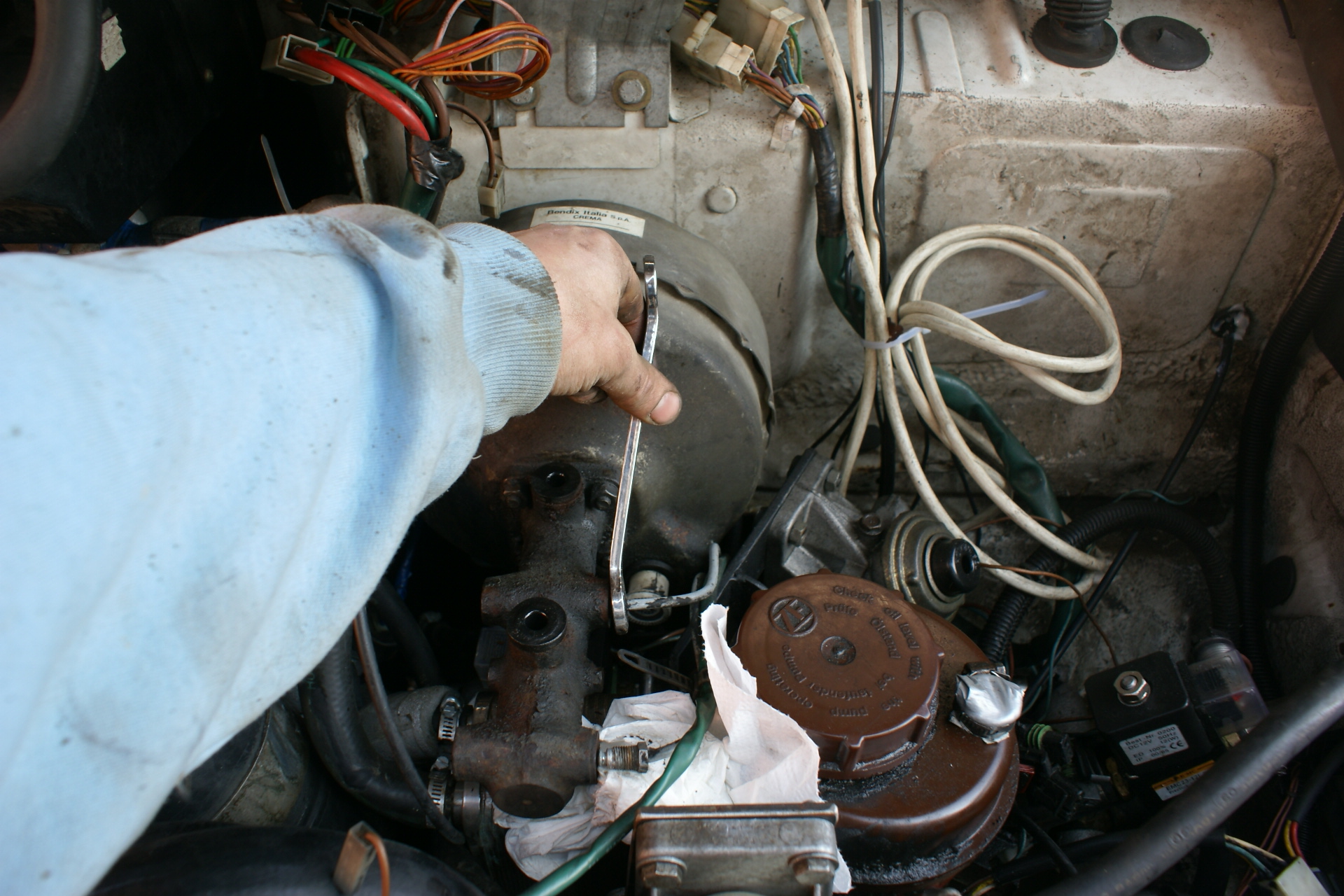

démonter les 2 tuyaux de frein, et le tuyau venan de la pompe à vide (le réservoir est démonter pour plus de visibilité photographique, mais c'est inutile autrement

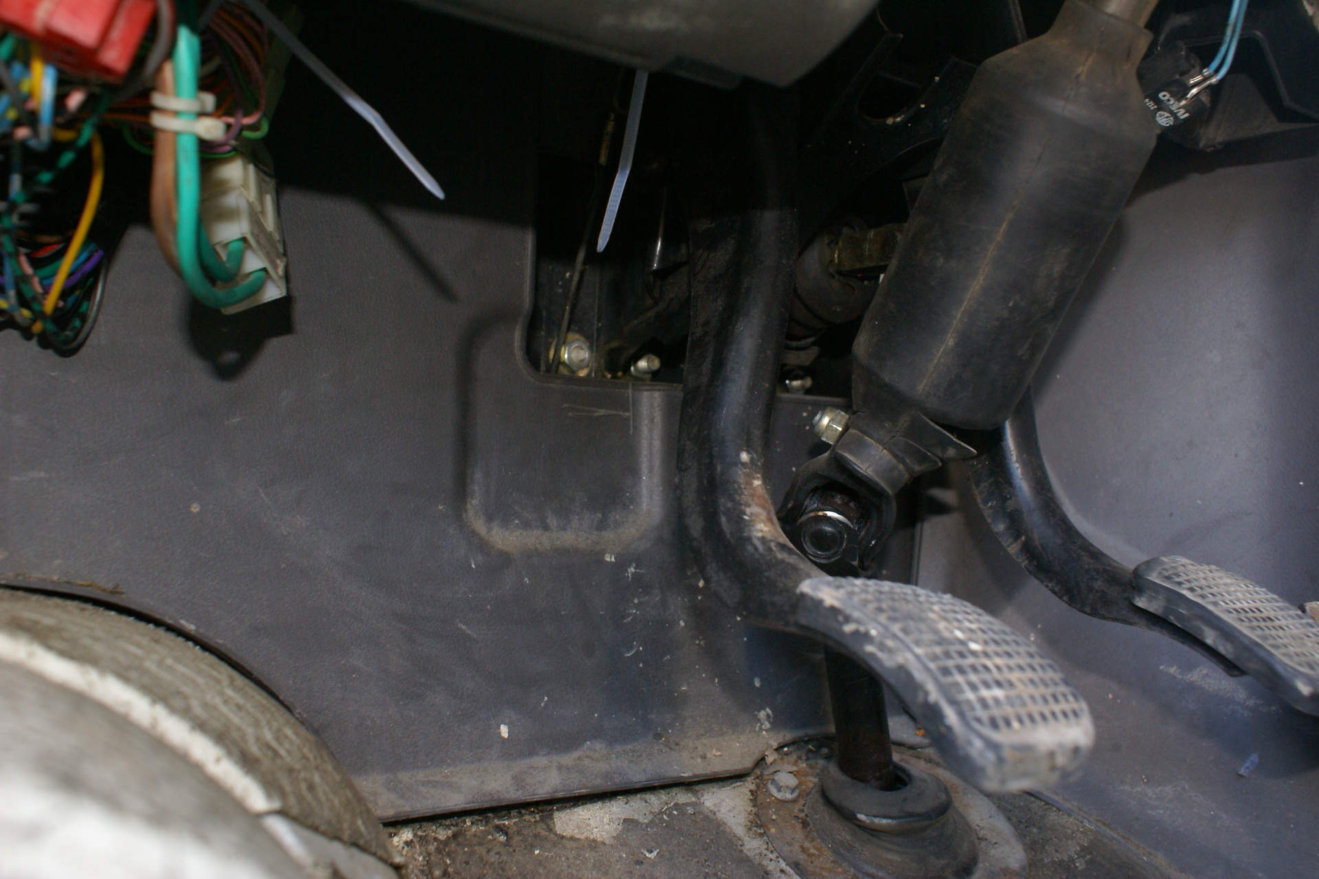

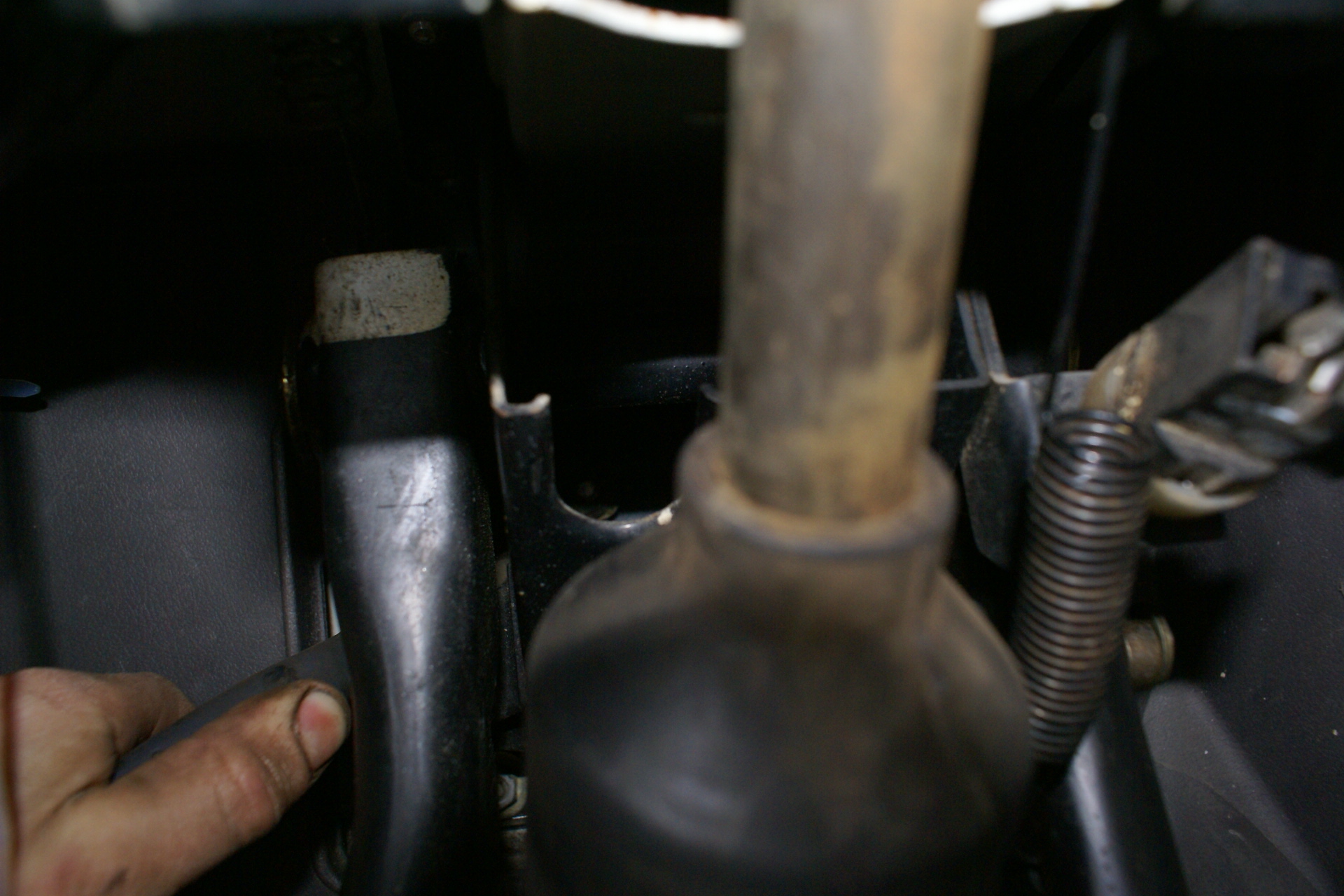

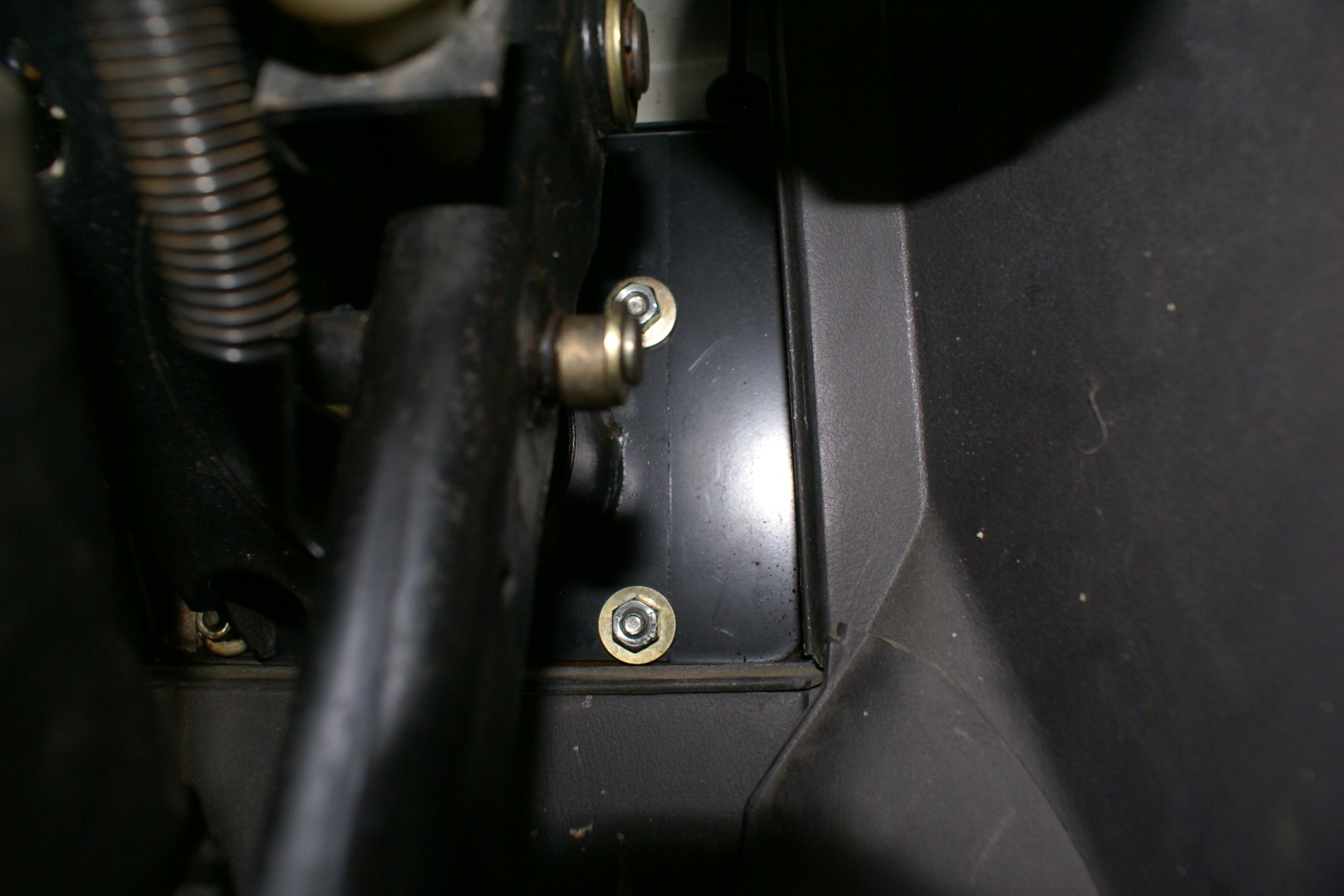

dans l'habitacle, déposer l'axe qui relie la pédale de frein à la tige du mastervac, puis les 4 écrous de fixation du mastervac et leurs rondelles. (2 d'entre elles sont assez mal placées, et désolé pour le manque de détail de la photo, mais il n'y a pas beaucoup de place dans l'habitacle
une autre photo des écrous de mastervac (pas celui à gauche qui ce voit bien, il tient le pédalier, mais sur la même ligne, entre cet écrou et la pédale d'embrayage, caché par l'ossature du pédalier, et l'autre est également sur la même ligne, entre la pédale d'embrayage et la colone de direction

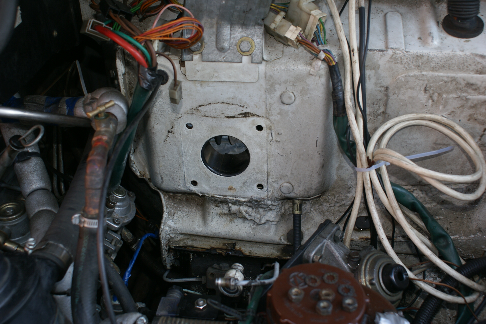

repasser dans le compartiment moteur, et enlever l'ensemble mastervac maitre/cylindre

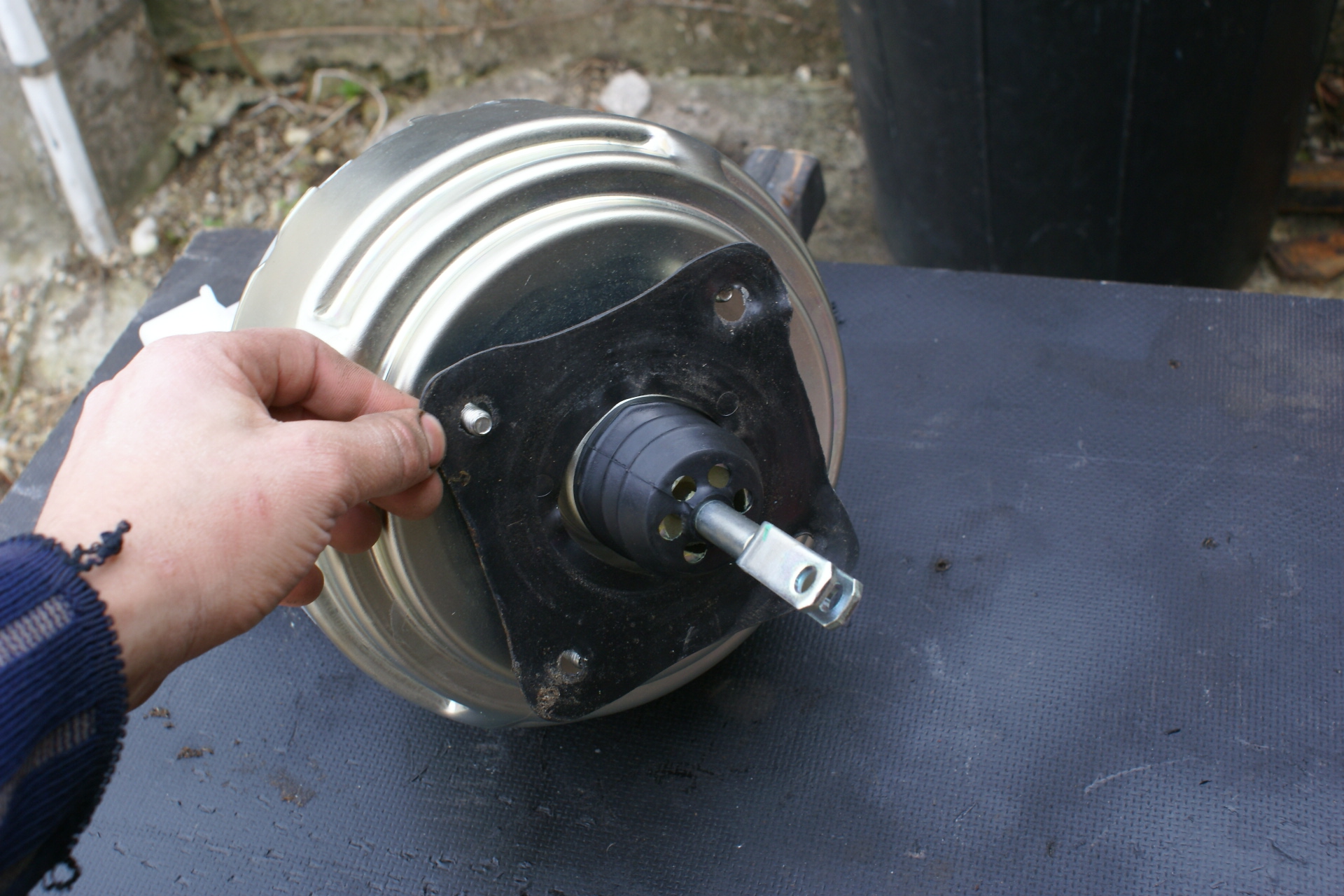

récupérer sur le vieu mastervac le joint qui va entre celui ci et la tôle de la cabine.Le reposer sur le nouveau.(il me semble que ce point est différent sur les 4*4
reposer le nouvel ensemble dans le compartiment moteur
reposer les 4 rondelles et les 4 écrous de fixation du mastervac dans l'habitacle

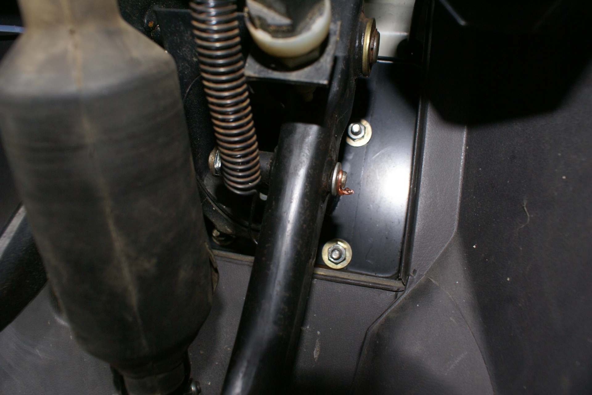

une photo où l'on "apercoit" la rondelle que je remet en place grâce à une pince plate sur le goujon en haut à gauche du mastervac (il est placé dans l'échancrure arrondi vers le bas dans l'ossature du pédalier, à gauche de la colone de direction, juste au dessus du soufflet en cahoutchouc
remettre en place la tige qui relie la pédale de frein au mastervac
ladite tige, donc dans l'ordre on met la rondelle,on passe dans la fourche de la commande du mastervac avec l'entretoise entre les fouches de la commande du mastervac, la pédale de frein, une rondelle et une goupille
une autre photo, j'ai remplacé la goupille par du fil de cuivre en provisoire car la goupille est cassé, et je n'en ai pas pour l'instant
enlever le bouchon (rouge) et monter le tuyau de la pompe à vide
enlever les 2 bouchons (noirs) et remonter les tuyaux de frein

flasque des tambours
la flasque dégraissée
la flasque sablée
la flasque sablée
et une fois mise en peinture
les moyeux
un moyeu de roue degraissé, brossé à la brosse métalique sur perceuse, jusqu'a élimination total des peintures, rouille etc.Puis de nouveaux dégraissé (avec nettoyant frein, ou start pilot par ex), puis protection des usinage non peint avec du scotch papier
l'autre côté
l'autre côté
puis mise en peinture, 1er côté
et l'autre côté
et l'autre côté
une fois sec, les scotch enlevés
l'autre côté
l'autre côté
le carter de différentiel
côté intérieur, on voit la peinture qui à cloqué en bas ver l'étau, et qui est complètement partie à l'endroit où l'huile vient frapper le carter  en face du différentiel
détail sur la peinture cloquée
côté extérieur, beaucoup de rouile qui est passé sous la peinture et l'a boursouflé
côté intérieur, une fois brossé et dégraissé.il n'y avait aucun point de rouille, grâce à la présence d'huile, ce qui va me décider à na pas repeindre l'intérieur, pour ne pas avoir de nouveau des problème de pollution de l'huile par la peinture, ou des éclats de peinture
du coup le côté intérieur une fois protégé
le côté extérieur une fois néttoyé au maximum (la, on peux sortir la disqueuse avec disque à lamelle)
le carter une fois mis en peinture

ça tombe bien je suis aussi dans du démontage de pont...
par contre j'ai été obligé de défreiner l'ecrou de reglage dont, comme tu dis les sertissages sont quasi impossible a dessertir proprement, pour pouvoir sortir le différentiel. impossible de tirer une des calles d'épaisseur que ce soit a droite ou a gauche des roulements pour extraire le tout sinon.
c'est Denis Chassac, qui en consultant la doc technique m'a lu qu'il fallait dessertir ce bordel et j'ai du renoncer dans un premier temps.
plus tard NH3 m'a dit qu'il n'avait pas eu a le dessertir, que le dif et la couronne sortaient en retirant simplement les chapeaux de roulement.
pourtant après moultes tentatives j'ai du me resoudre a faire sauter ces maudits sertissages a la perceuse.
ensuite l'ecrou est a pas tellement fin pour le réglage que ça prend du temps de se rendre compte si on le fait tourner dans le sens qui va bien ou pas :mrgreen:
je vais a présent démonter un pont de 4x2 comme le tiens pour voir s'il y a compatibilité ou non des couples coniques .
petite précisions pour ceuxque ça intéresse, l'ecrou de pignon d'attaque est en 36, et le rapport de couple conique du pont est gravé sur ce que l'on aperçois du pignon au centre de cet écrou, donc il suffit de tomber l'arbre arriere pour savoir quel rapport de pont on a.
a part ça j'ai bien l'impression que tu as sur ton 35,12 le même mastervac que sur nos models 4x4 qui est plus volumineux que sur les 35,8 ou 35,10 de base

et maintenant, le nettoyage du corps du pont, surtout les trompettes qui étaient pleines d'un mélange d'écaille de peinture, d'huille et de rouille.
j'ai pas de photos, pour pas pourrir mon appareil, mais je vais expliquer la méthode que j'ai utilisé, juste avec une photo du matériel que j'ai utilisé.
le matériel, à un sceau près, et sans le compresseur
alors le matériel nécessaire:
- 2 sceaux (un sous la trompette, où on puise l'essence, l'autre sous le carter, pour récuperer l'essence et la crasse)
- de l'essence
- un compresseur
- une soufflette (la mienne est fabriquée maison, avec un raccord rapide d'air comprimé, une vanne 1/4 de tour pour l'eau, un raccord pour tuyau souple brasé à un tube)
- un pistolet de sablage ( remplaçable par un pistolet à peinture)
- une perceuse
- une petite brosse métalique soudée sur du fer rond de 5mm pour faire la trompette au niveau du moyeu (partie qui a un petit diamètre)
- une brosse plus grosse soudée sur le même fer rond, plus long pour faire le reste de la trompette (diamètre plus important)
- des pinceaux
- du papier
la méthode:
- en premier,mettre un sceau sous le carter, et mettre de l'essence dans l'autre sceau
- ensuite gicler de l'essence dans la trompette grâce au pistolet
- nettoyer le petit diamètre avec la petite brosse au bout de la perceuse, en giclant de l'essence de temps en temps
- puis nettoyer le reste de la trompette avec la grande brosse, en la passant par le carter en premier, de nouveau gicler de l'essence de temps en temps
(on peut réutiliser l'essence sale plusieurs fois, pour économiser le précieux liquide)
- mettre un bon coup de soufflette quand la crasse est bien decollée partout
- gicler de l'essence propre pour rincer
- entourer les brosses le papier absorbant et repasser dans la trompette pour finir le nettoyage
-ensuite, faire de même l'autre côté, en prenant soin de boucher la trompette au niveau du carter avec une boule de papier absorbant pour ne pas la réencrasser
- finir en nettoyant le carter de pont,avec les pinceaux, le pistolet pour l'essence, et un bon coup de soufflette pour enlever l'exédent d'essence
je conseille de se servir d'un masque en papier au minimum, voir à peinture pour éviter les maux de tête et les nausées à cause des vapeurs d'essence
pour, l'instant, je suis presque à la fin de mes travaux, car je suis en attente des dernières pièces
