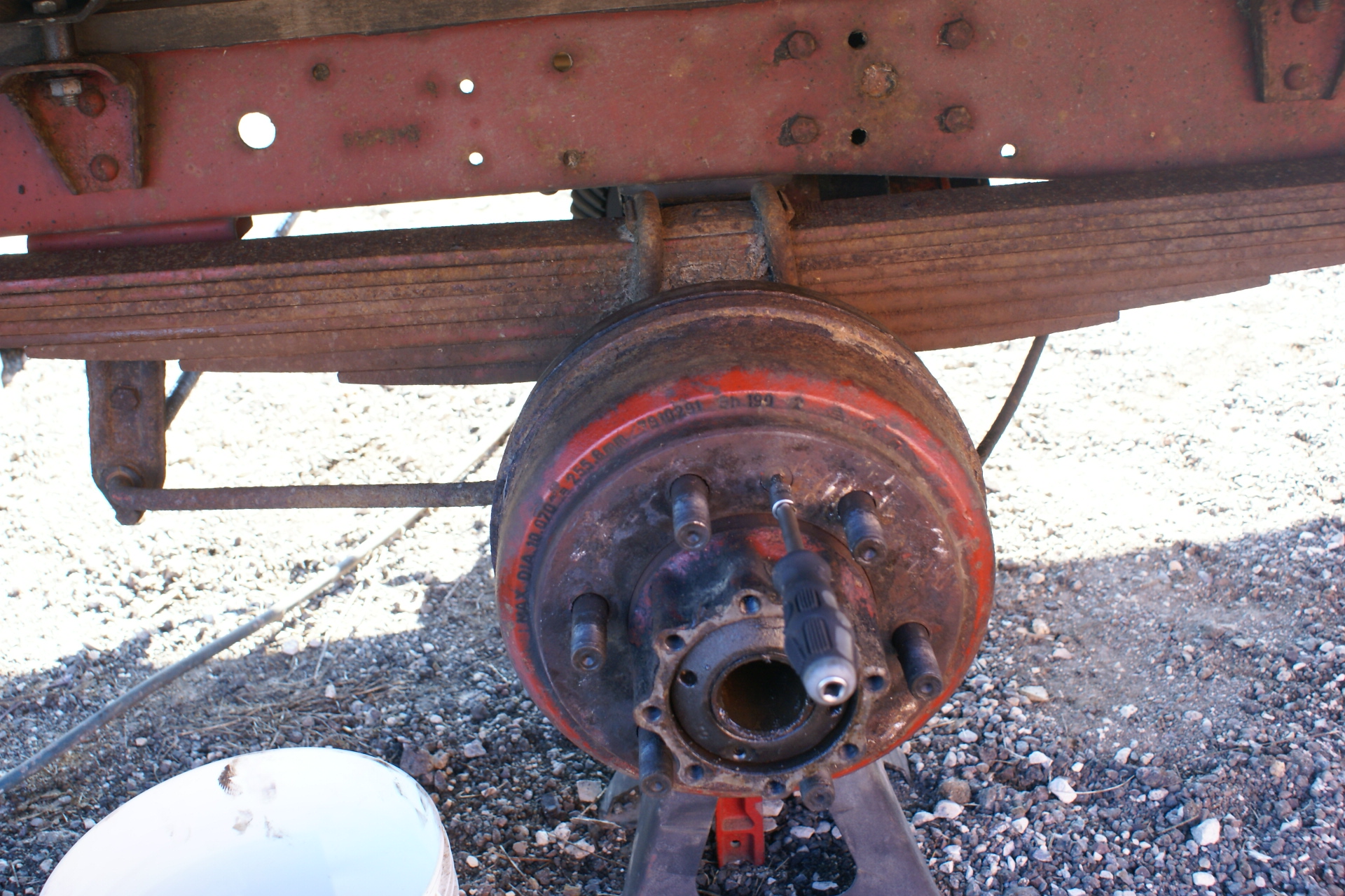

lever, mettre sur chandelles, enlever les roues, vidanger le pont

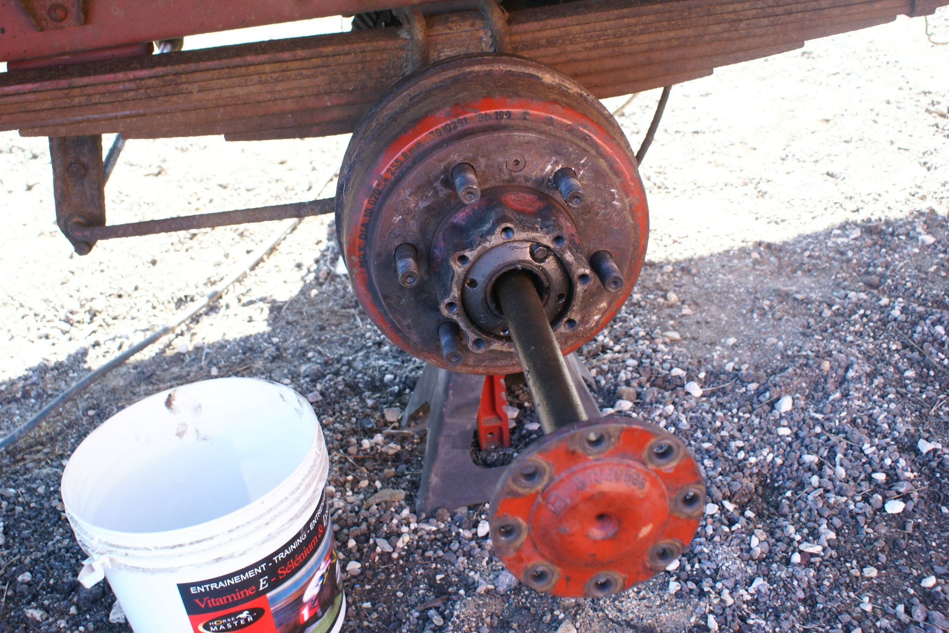

retirer l'arbre de roue

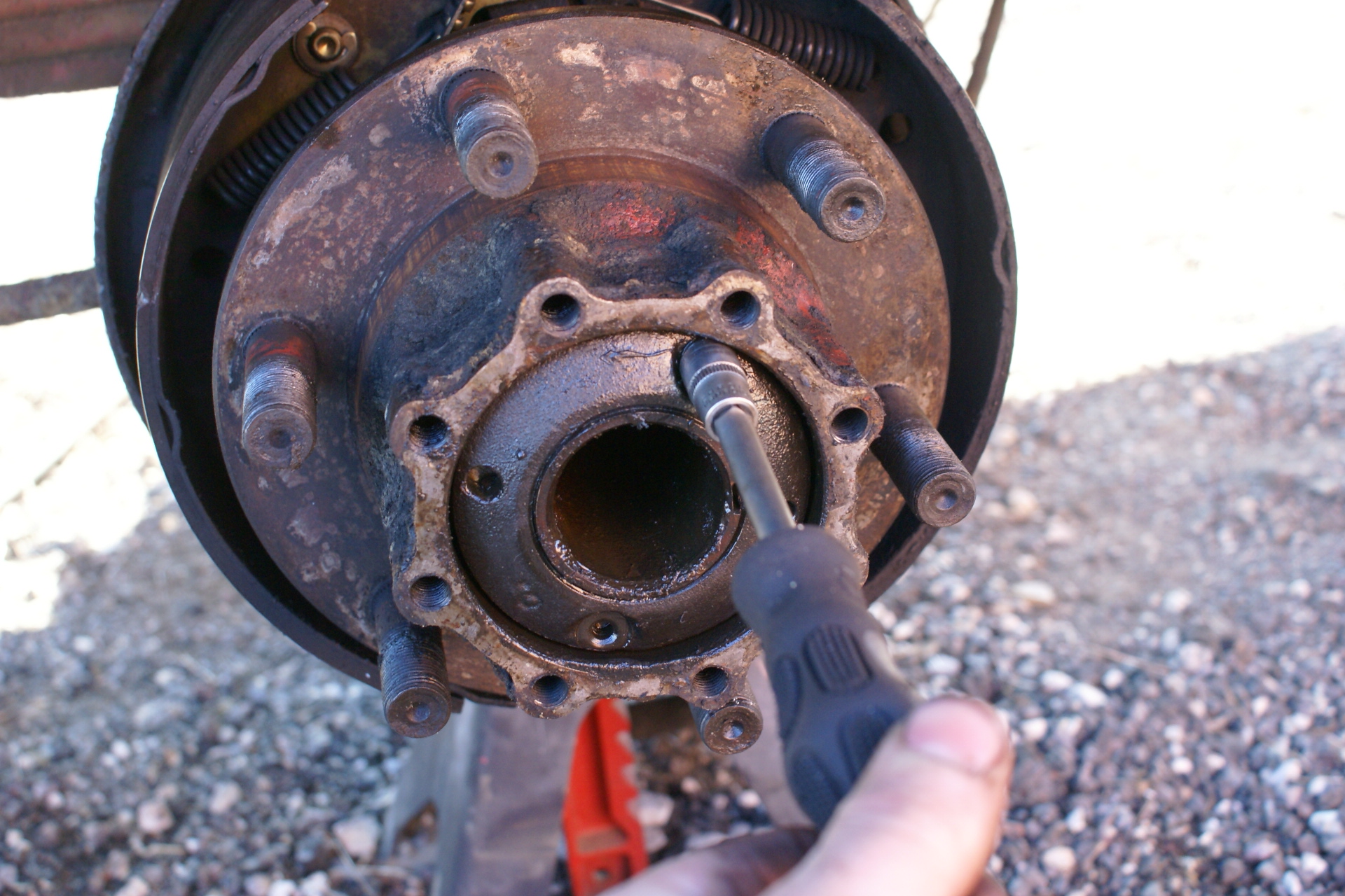

retirer la vis de maintien du tambour

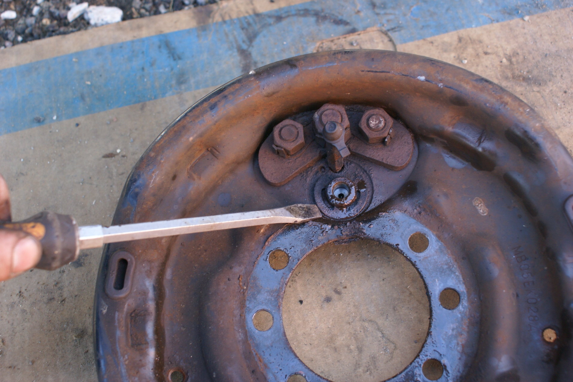

par le bas de la flasque détendre le dispositif de rattrapage d'usure (roue dentée sur la gauche du trou oblong)

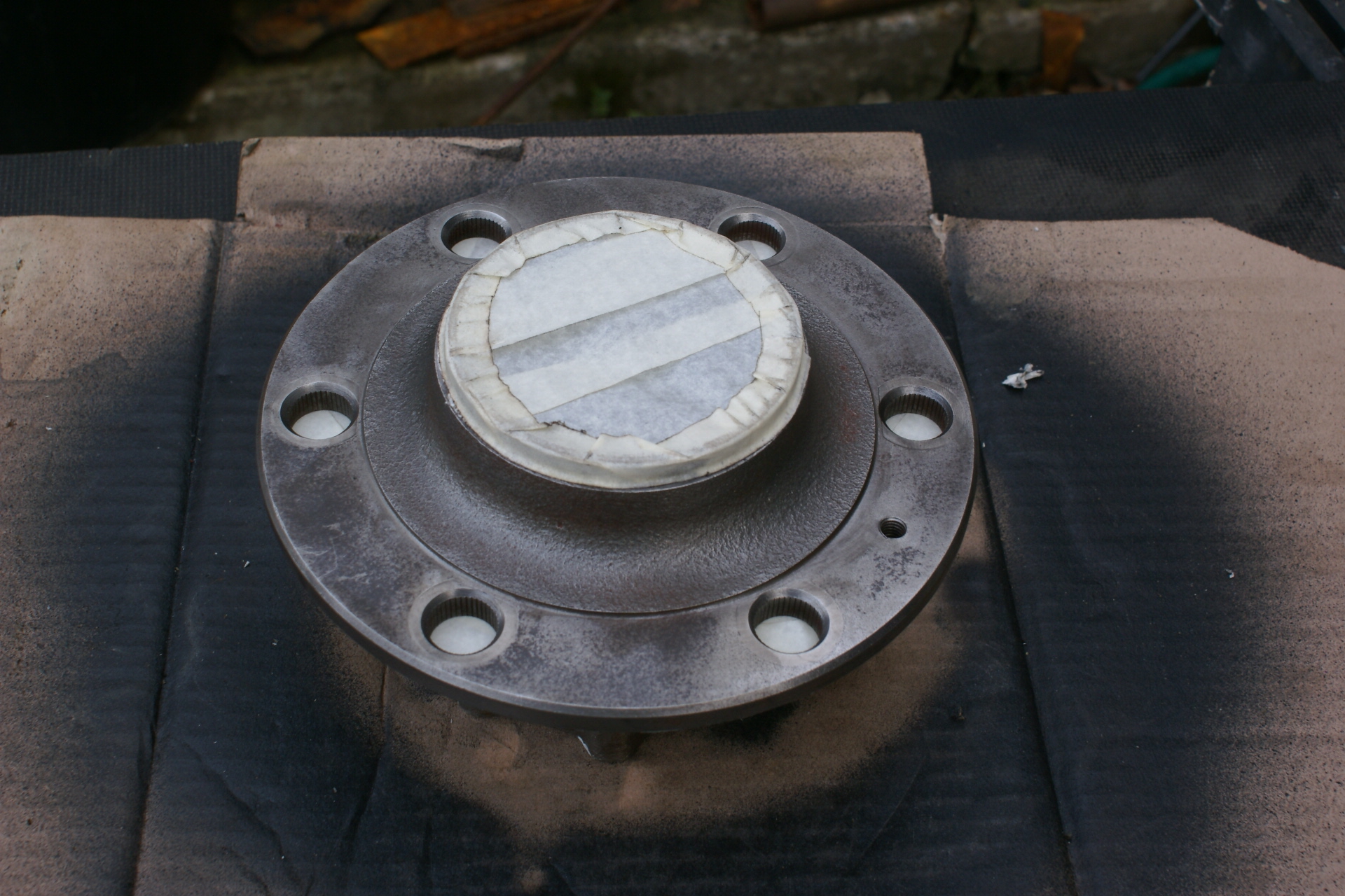

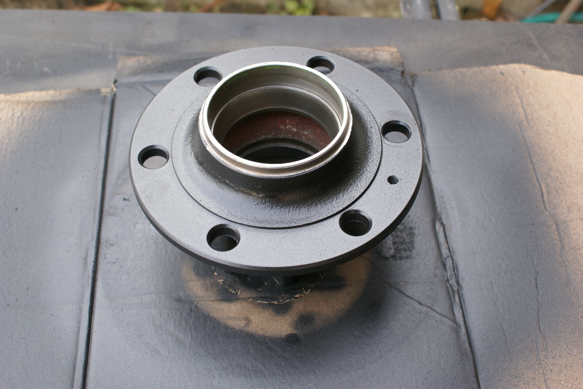

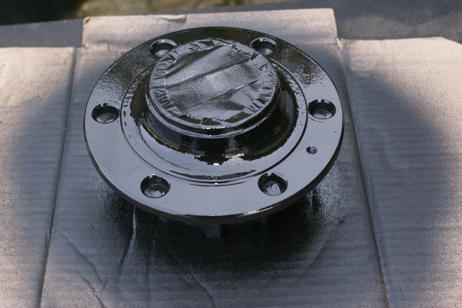

retirer le moyeu
retirer le moyeu

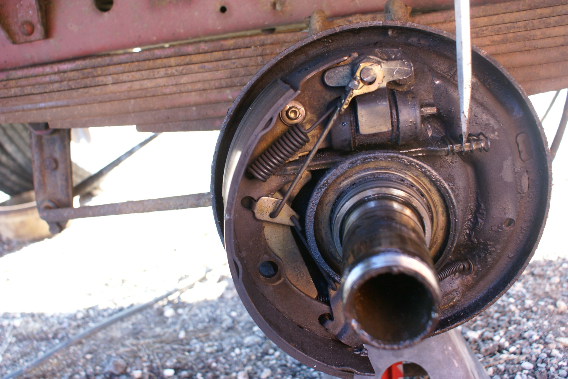

retirer les ressorts  de maintien des machoires
les ressorts de maintien déposer
déposer le ressort inférieur
déposer le dispositif de rattrapage d'usure(on voit au bout du tournevis la roue crantée pour le détendre
retirer le ressort de la machoire avant
déposer la machoire avant et la pièce entre les 2 machoires et son ressort.(elle sert a écarter les 2 machoires lorsque l'on se sert du frein à main)
retirer la tringle, et déposer le ressort de la machoire arrière

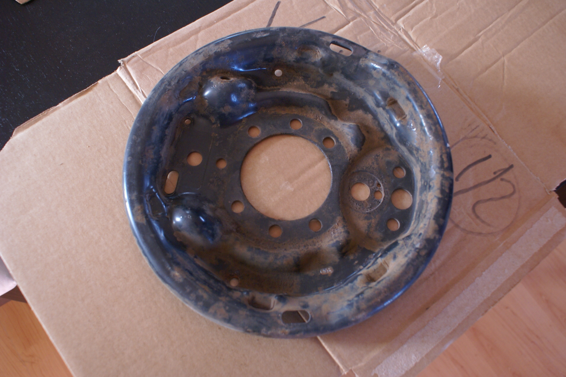

déposer les 6 vis de fixations de la flasque

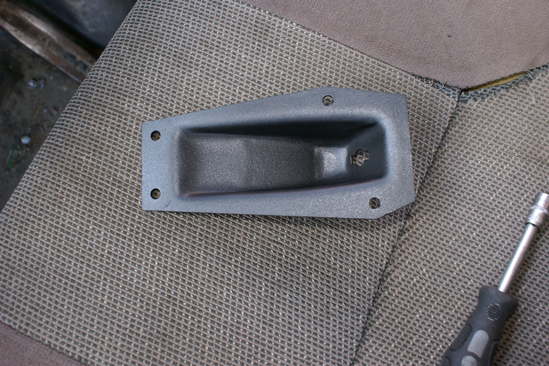

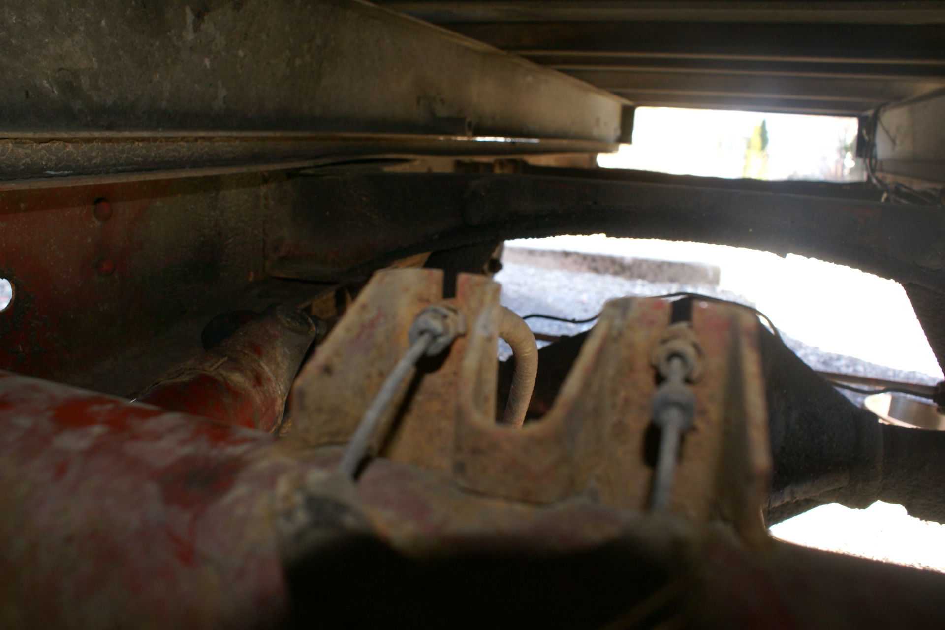

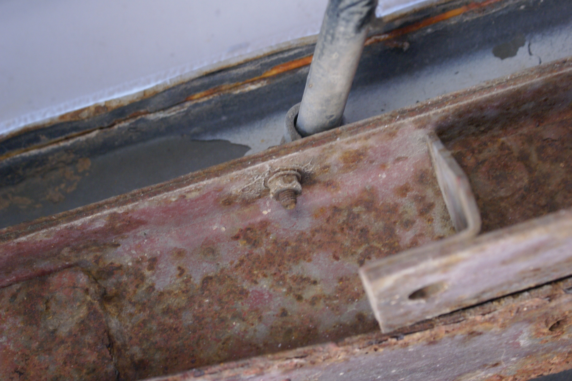

retirer le circlips qui maintient le câble pricipal sur le châssis (sous le véhicule)
déposer la bride de maintien du câble principale (sous véhicule)
déposer les 2 circlips qui maitiennent le câble secondaire au châssis, puis déposer l'ensemble des câbles

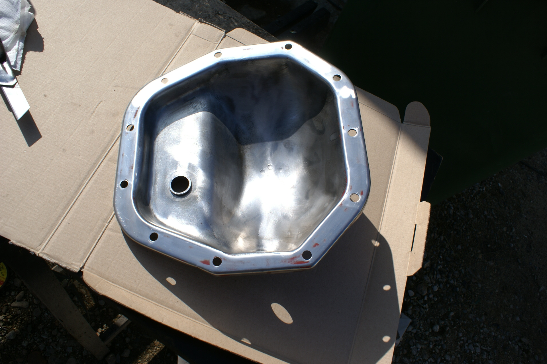

à l'établi, nettoyer les pièces du pignon d'attaque, puis le remonter sans inverser l'ordre de montage et réserver de côté

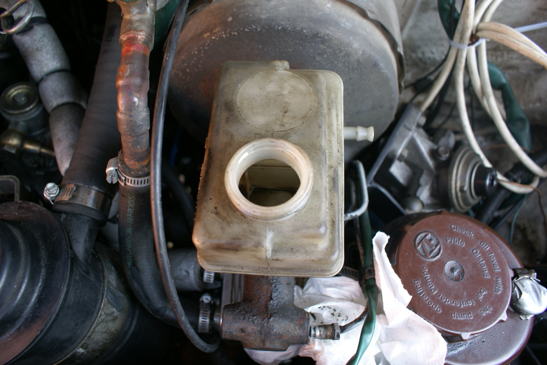

oter le bouchon du reservoir de liquide de frein et purger au maximum ce liquide (j'en ai profiter gue mes freins arrières sont démontés
démonter les 2 tuyaux de frein, et le tuyau venan de la pompe à vide (le réservoir est démonter pour plus de visibilité photographique, mais c'est inutile autrement

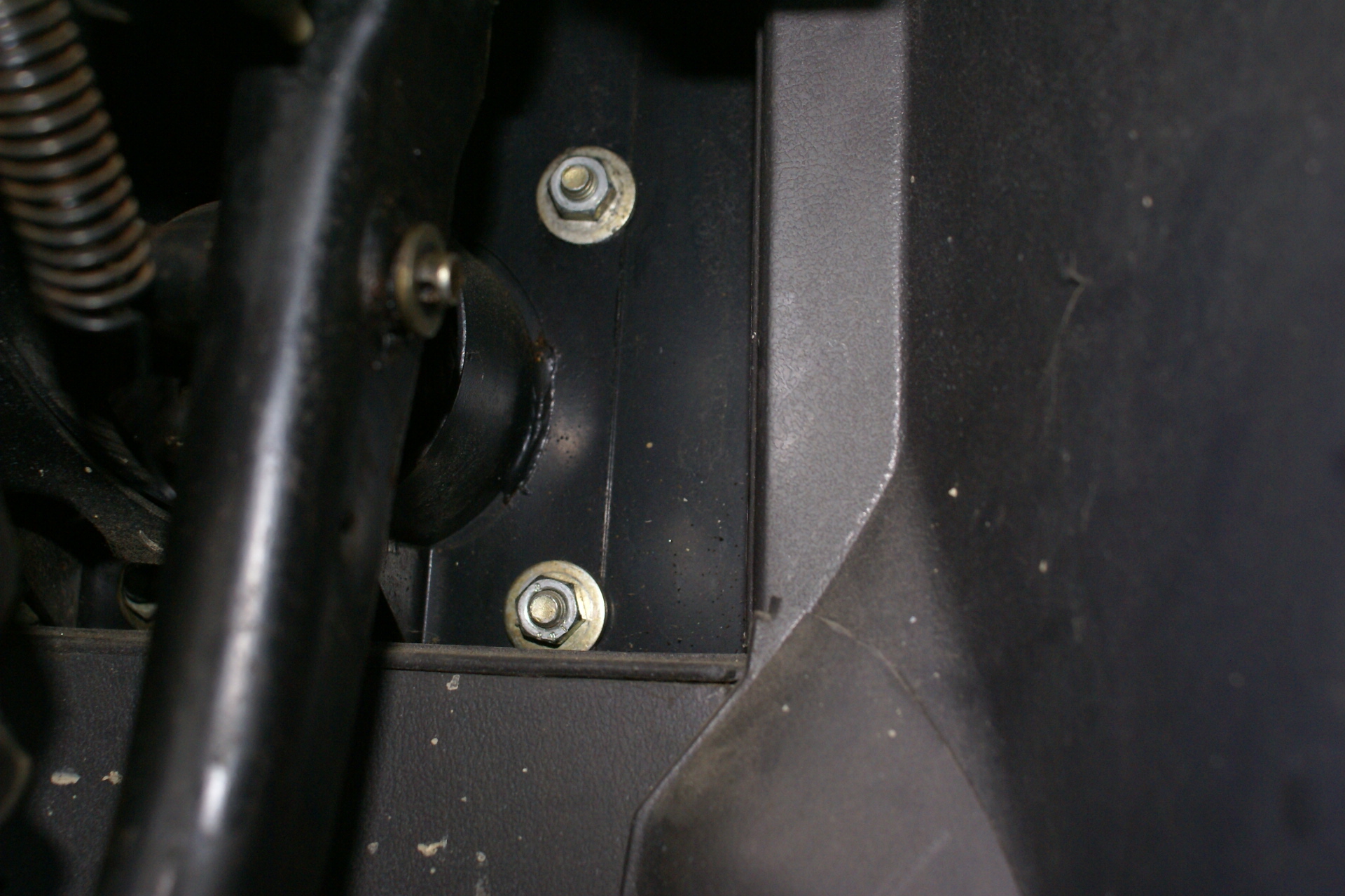

dans l'habitacle, déposer l'axe qui relie la pédale de frein à la tige du mastervac, puis les 4 écrous de fixation du mastervac et leurs rondelles. (2 d'entre elles sont assez mal placées, et désolé pour le manque de détail de la photo, mais il n'y a pas beaucoup de place dans l'habitacle
une autre photo des écrous de mastervac (pas celui à gauche qui ce voit bien, il tient le pédalier, mais sur la même ligne, entre cet écrou et la pédale d'embrayage, caché par l'ossature du pédalier, et l'autre est également sur la même ligne, entre la pédale d'embrayage et la colone de direction

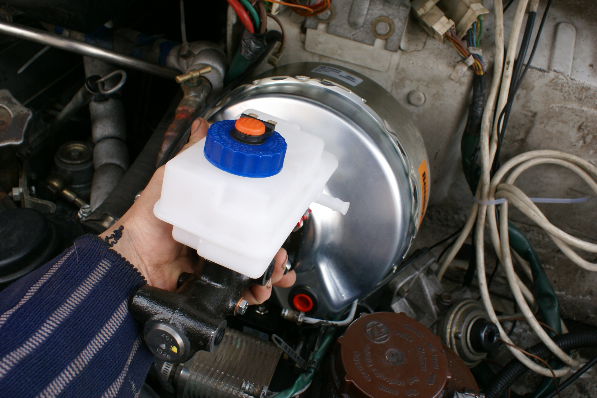

repasser dans le compartiment moteur, et enlever l'ensemble mastervac maitre/cylindre
récupérer sur le vieu mastervac le joint qui va entre celui ci et la tôle de la cabine.Le reposer sur le nouveau.(il me semble que ce point est différent sur les 4*4
reposer le nouvel ensemble dans le compartiment moteur

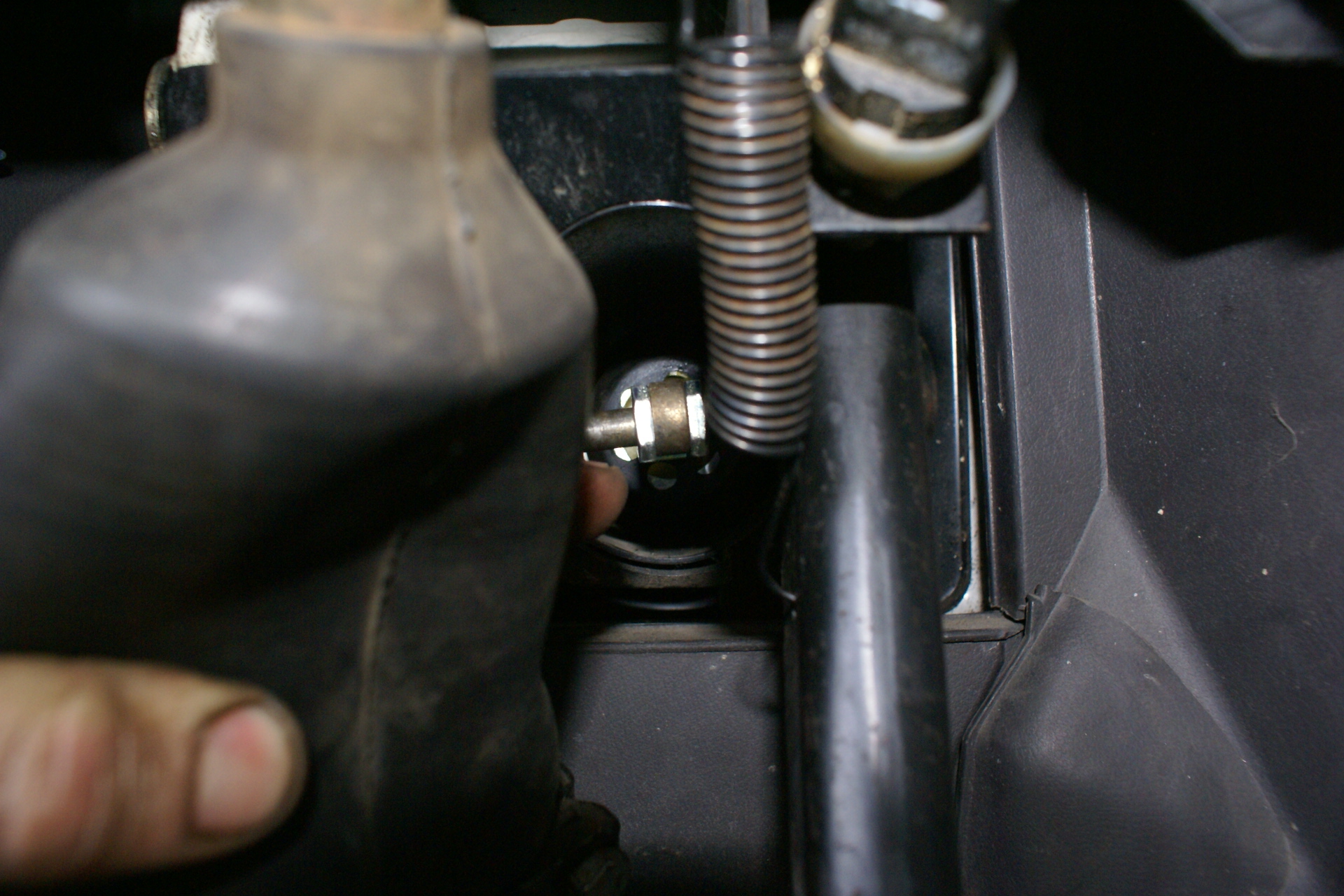

remettre en place la tige qui relie la pédale de frein au mastervac
ladite tige, donc dans l'ordre on met la rondelle,on passe dans la fourche de la commande du mastervac avec l'entretoise entre les fouches de la commande du mastervac, la pédale de frein, une rondelle et une goupille
une autre photo, j'ai remplacé la goupille par du fil de cuivre en provisoire car la goupille est cassé, et je n'en ai pas pour l'instant

allez, je continue, je vois que ça fait plaisir.je vais montrer le nettoyage, et la remise en état des différentes pièces.En esperant vous donner envie de trouver des gens appliqués.
flasque des tambours
la flasque dégraissée
la flasque sablée
la flasque sablée
et une fois mise en peinture
les moyeux
un moyeu de roue degraissé, brossé à la brosse métalique sur perceuse, jusqu'a élimination total des peintures, rouille etc.Puis de nouveaux dégraissé (avec nettoyant frein, ou start pilot par ex), puis protection des usinage non peint avec du scotch papier
l'autre côté
l'autre côté
puis mise en peinture, 1er côté
et l'autre côté
et l'autre côté

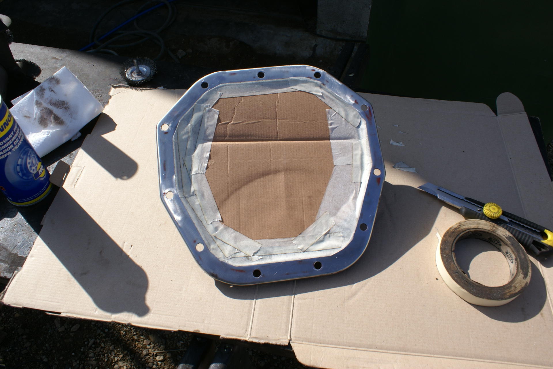

une fois sec, les scotch enlevés
l'autre côté
l'autre côté
le carter de différentiel
côté intérieur, on voit la peinture qui à cloqué en bas ver l'étau, et qui est complètement partie à l'endroit où l'huile vient frapper le carter  en face du différentiel
détail sur la peinture cloquée
côté extérieur, beaucoup de rouile qui est passé sous la peinture et l'a boursouflé
côté intérieur, une fois brossé et dégraissé.il n'y avait aucun point de rouille, grâce à la présence d'huile, ce qui va me décider à na pas repeindre l'intérieur, pour ne pas avoir de nouveau des problème de pollution de l'huile par la peinture, ou des éclats de peinture
du coup le côté intérieur une fois protégé
le côté extérieur une fois néttoyé au maximum (la, on peux sortir la disqueuse avec disque à lamelle)
le carter une fois mis en peinture
j'ai également peint pas mal de petite pièce, comme la cuvette du frein à main (photo), les pattes de maintien des flexible de frein, les écrous, rondelles, etc pour ces flexibles, les pièces du levier de régulateur de freinage, la coupelle d'accouplement de l'arbre de transmission, etc...
la coupelle de frein à main
