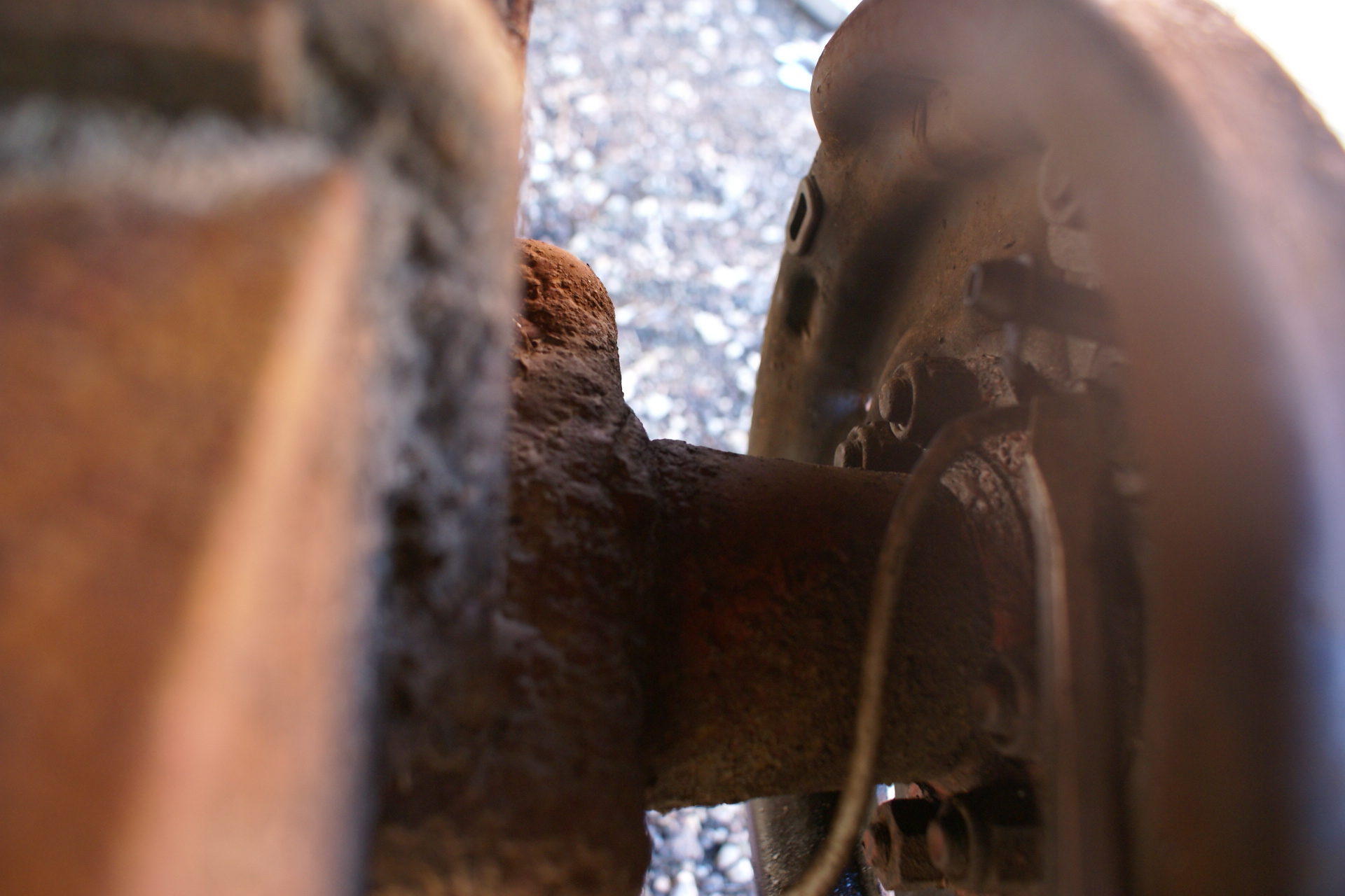

bonjour a tous,
je vais essayer d'expliquer dans ce post le remplacement des freins arrières et l'entretien du différentiel que j'ai fai sur mon daily 35-12 4*2 de 1991.il y aura également quelques photos de quelques remplacements de pièces que j'ai fait en même temps.
DEMONTAGE DES FREINS arrières

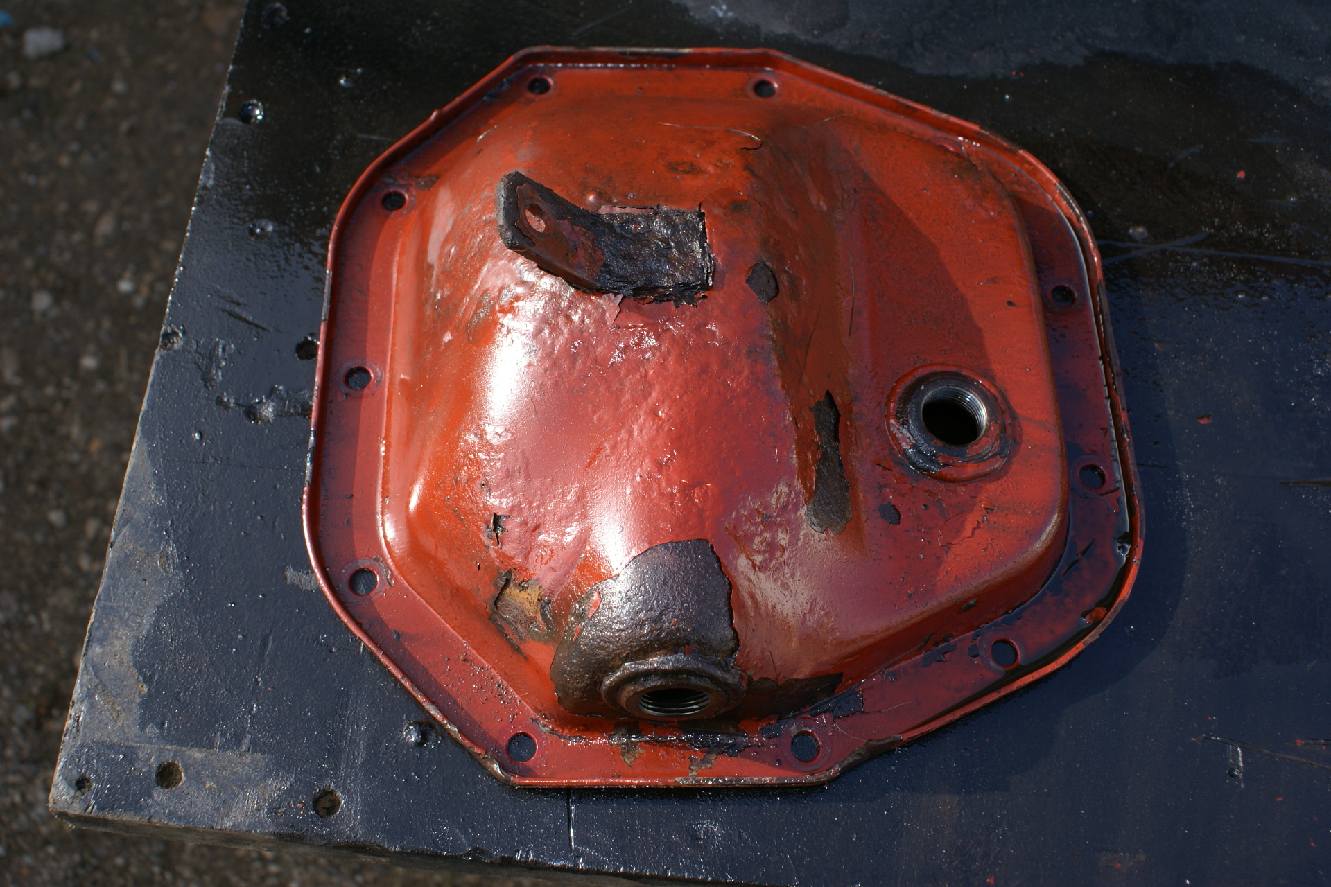

bon, par ce matin gris et pluvieu, et en attente des dernieres pièces pour remonter, je reprend la troisième partie
DEMONTAGE DU PONT
ceci pour pouvoir:
- nettoyer les trompettes de pont, où j'ai vu plein de mer.. lorsque j'ai démonté les arbres de roue,
- remplacer le joint spi de nez de pont
- et finalement régler le jeu de différentiel, trop grand à mon goût lorsque j'ai enlevé le couvercle de pont
je rapelle les étapes déjà effectuée:
- vidange du pont, (pour info, j'ai réalisé un rinçage au gas oil après la vidange en remplissant le pont avec du carburant, rouler 1ou 2 kms à faible allure, puis revidange, ça évite pas mal de gras sur les mains, et c'est donné comme conseil d'un vieu mécano formé par les compagnons)
- dépose des arbres de roues
- dépose de la tringle de répartiteur de frein
- dépose du carter de pont (désolé, pas pris de photos pour ces 2 points)
DEMONTAGE DU PONT
ceci pour pouvoir:
