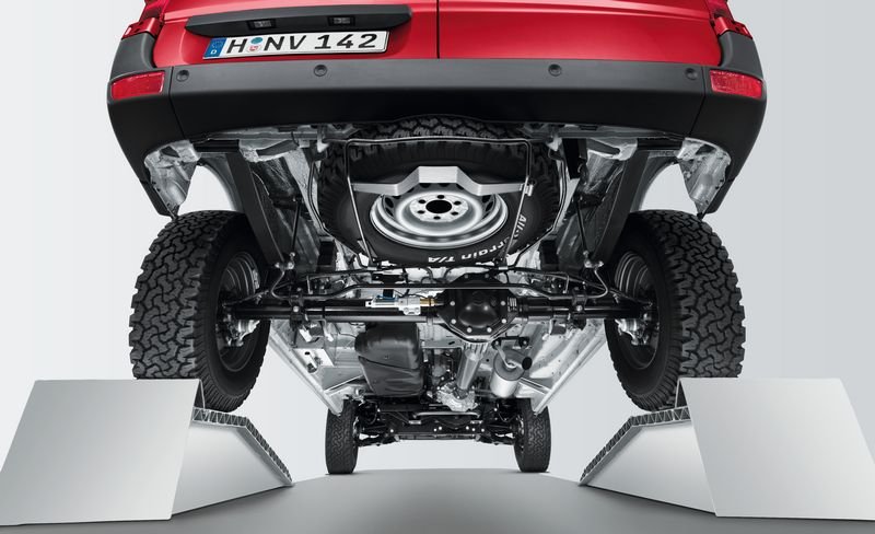

je me suis permis de mettre l'image en ouverture directe et de séparer ton post du topic LT...puisque ce véhicule est d'une autre génération.
je ne savais pas qu'il existait en 4x4,
c'est une préparation spéciale sans doute ? tu en sais plus a ce sujet ?
je copie l'image directement aussi des fois que le lien disparaisse a l'avenir.
bon en fait je complete avec l'article que j'ai trouvé entre temps.
c'est donc la même boite autrichienne qui transforme les ivecos modernes en 4x4 dans les versions plus routieres que le nouvel iveco que nous connaissons par ailleurs.
http://www.leblogauto.com/2011/11/volks ... otion.html
raphael me disait justement que la transformation d'un iveco standard coute dans les quinze mille euros....
un poil plus encore ici si on lit l'article:

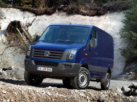

Avec l’arrivée de la déclinaison 4Motion du Volkswagen Crafter, c’est à présent l’ensemble de la gamme d’utilitaires du constructeur allemand qui propose la transmission intégrale : Caddy, Transporter, Crafter, et bien entendu Amarok…
C’est en réalité la société autrichienne Achleitner qui s’est chargée de la transformation du Crafter, et non pas directement Volkswagen. Le constructeur allemand a toutefois choisi de le proposer directement à son catalogue. Un moyen d’élargir l’offre, et de simplifier la démarche du client qui n’a qu’un seul contact et non plus deux. Au passage, Volkswagen ajoute ce nouveau modèle aux Amarok qui accompagneront la caravane du prochain Dakar en Amérique du Sud…
Passé entre les mains d’Achleitner, le Crafter prend une dizaine de centimètres de garde au sol suite aux évolutions des suspensions. Côté transmission, il dispose d’une transmission intégrale permanente avec répartition 50 / 50 sur les deux essieux, et un verrouillage de différentiel à l’arrière. Une gamme de rapports courts est également présente. Un autre verrouillage pourra être ajouté à l’avant, en option. De quoi faire encore grimper le prix déjà conséquent de la transformation : 19.950€.
Disponible uniquement avec le plus puissant moteur de la gamme, soit le 2.0 TDI de 163 ch et 400 Nm, le Crafter propose toutefois la transformation sur toute sa gamme de carrosseries : fourgon, combi, châssis cabine…

- vw crafter 4motion 1_1.jpg (45.51 Kio) Vu 15545 fois

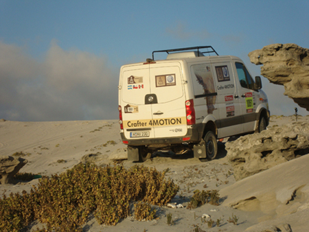

Début 2012, le nouveau Crafter 4MOTION a participé au Rallye Dakar 2012 en tant que véhicule d'assistance. Cette épreuve de haut niveau a testé ce véhicule dans des conditions extrêmes et cela a été pour lui l'occasion de démontrer l'efficacité de sa transmission intégrale.

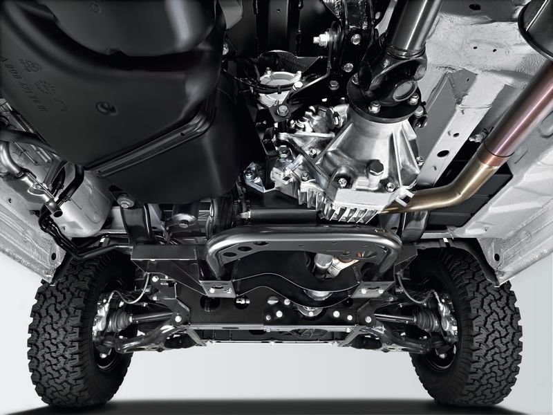

En plus de la boîte mécanique 6 vitesses ,il dispose d'une boîte inter-ponts à 3 axes autonomes pour la traction intégrale permanente. Cet équipement répartit la puissance moteur à 50/50 entre l'essieu avant et l'essieu arrière. Le démultiplicateur intégré (2,5:1) et le blocage du différentiel à 100% peuvent être activés électriquement depuis la cabine conducteur. La boîte inter-ponts est implantée derrière l'essieu avant.
Confort de conduite hors des sentiers battus.
Contrairement au Crafter de série avec ressorts à lames, le Crafter 4MOTION est équipé d'une suspension à roues indépendantes à ressorts hélicoïdaux. En fait, il s'agit de suspensions avec amortisseur intégré et barre stabilisatrice renforcée.
Pole position sur terrain extrême.
L'essieu avant peut être équipé d'un blocage du différentiel à 100% sur demande. Pour optimiser la distribution de la force de freinage, il dispose d'un double circuit de freinage hydraulique.
Bien plus qu'un essieu arrière.
L'essieu arrière fixe possède une parabole de ressorts à lame renforcés. De plus, il a été préparé avec un boitier de blocage de différentiel, un pas axial doté de capteurs ABS et un nouveau stabilisateur pour les parcours offroad. Le blocage de différentiel (100%) intégré permet d'éviter le patinage dû à une différence d'adhérence à la route. On obtient ainsi une répartition optimale des forces. Le boîtier peut donc être activé aussi bien à l'arrêt qu'en cours de route à une vitesse allant jusqu'à 10km/h.

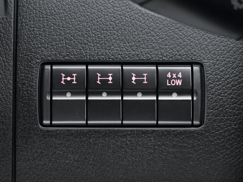

La touche de commande est située directement à gauche, à côté de la colonne de direction sur le tableau de bord. Le démultiplicateur et le blocage du différentiel peuvent être activés ou désactivés très facilement via cette touche, lors de parcours sur terrains difficiles. La fonction ABS se déactive automatiquement selon que le blocage du différentiel de l'essieu arrière est mis en marche ou non. Un témoin de fonctionnement situé sur l'instrument combiné s'allume lorsque le démultiplicateur est mis en marche.

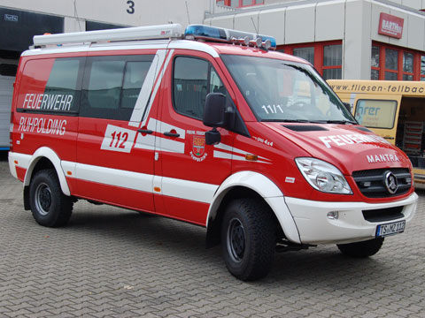

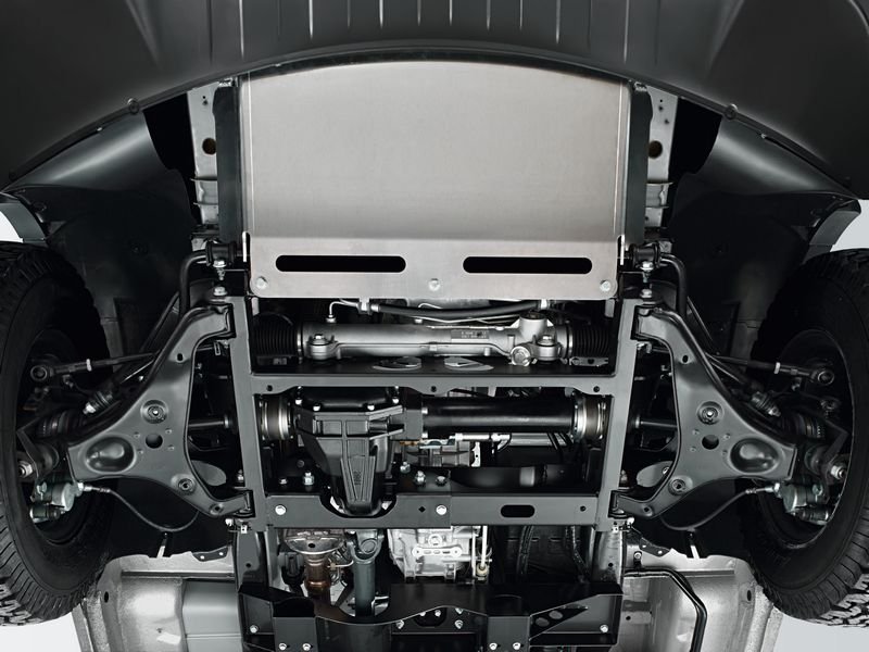

Bonjour, Je suis egalement très fan des achleitner, krafter ou sprinter, le hic c'est que VW ne propose apperement pas le krafter 4x4 en automatique, c'est bien domage.
Achleitner a fait les conversion des printer jusqu'en roue de 38 pouces
, les pont doivent être bien solide et ce ressemble bien a de la meca de G. Iglhaut propose la modif en 35 pouces mais leur design reprend la suspension d'origine et un pont complex pas très solide. geule d'enfert
Chez achleitner, la boite de transfert est une aisin, la même que sur les HDJ80 pour ceux qui connaissent
c'est du solide
, bref il semble qu'ils ai fait les choses très bien, en tout cas mieu que mercedes, iglhaut et obereigner (ces derniers font aussi les sprinter 6x6), qui eu utilise un pont avant très complex, un transfert plus expose et de chez bogwarner et surtout conservent le système de suspension d'origine qui est un problème sur les sprinter qui ont fait des expeditions. Achleitner a complètement revu la chose et sa semble très très bien.
Le seul detail que je n'ai pu voir pour le moment, c'est comment sont accouples la boite de transfer et la boite d'origine VW ou mercedes sur les convertion achleitner. Si quelqu'un a l'info ou photo je suis prenneur
Boite et transfer acouples par arbre rigine et carter comme 99% des 4x4 ou arbre a joint homocynetique et transfer independant comme les mercedes G ou dernier daily 4x4?
