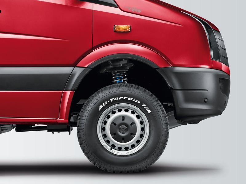

Avec l’arrivée de la déclinaison 4Motion du Volkswagen Crafter, c’est à présent l’ensemble de la gamme d’utilitaires du constructeur allemand qui propose la transmission intégrale : Caddy, Transporter, Crafter, et bien entendu Amarok…
C’est en réalité la société autrichienne Achleitner qui s’est chargée de la transformation du Crafter, et non pas directement Volkswagen. Le constructeur allemand a toutefois choisi de le proposer directement à son catalogue. Un moyen d’élargir l’offre, et de simplifier la démarche du client qui n’a qu’un seul contact et non plus deux. Au passage, Volkswagen ajoute ce nouveau modèle aux Amarok qui accompagneront la caravane du prochain Dakar en Amérique du Sud…
Passé entre les mains d’Achleitner, le Crafter prend une dizaine de centimètres de garde au sol suite aux évolutions des suspensions. Côté transmission, il dispose d’une transmission intégrale permanente avec répartition 50 / 50 sur les deux essieux, et un verrouillage de différentiel à l’arrière. Une gamme de rapports courts est également présente. Un autre verrouillage pourra être ajouté à l’avant, en option. De quoi faire encore grimper le prix déjà conséquent de la transformation : 19.950€.
Disponible uniquement avec le plus puissant moteur de la gamme, soit le 2.0 TDI de 163 ch et 400 Nm, le Crafter propose toutefois la transformation sur toute sa gamme de carrosseries : fourgon, combi, châssis cabine…

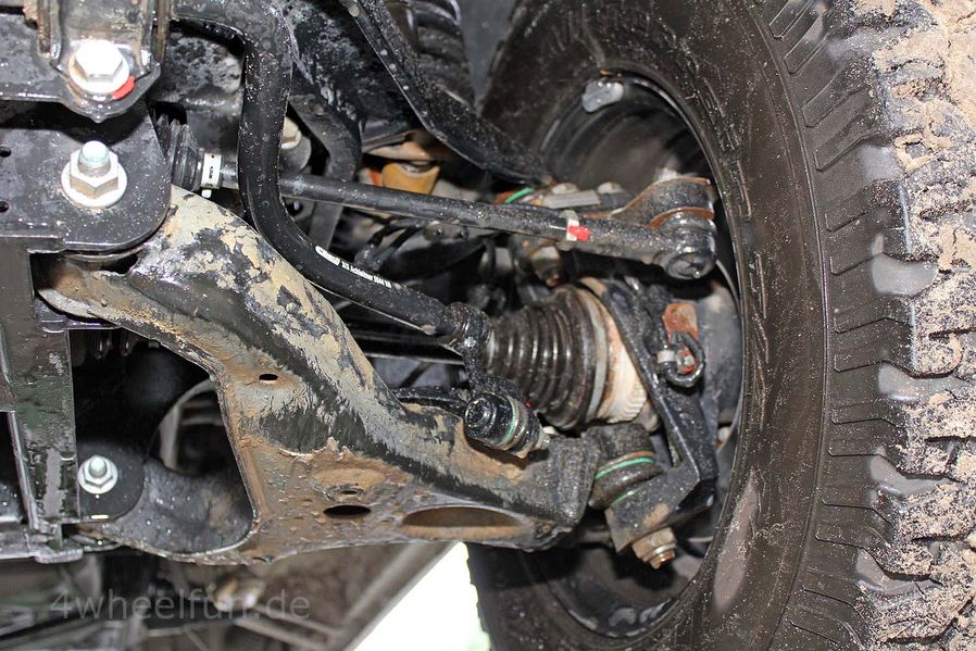

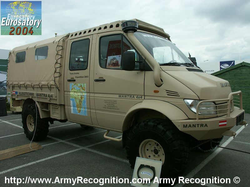

Bonjour, Je suis egalement très fan des achleitner, krafter ou sprinter, le hic c'est que VW ne propose apperement pas le krafter 4x4 en automatique, c'est bien domage.
Achleitner a fait les conversion des printer jusqu'en roue de 38 pouces fouet , les pont doivent être bien solide et ce ressemble bien a de la meca de G. Iglhaut propose la modif en 35 pouces mais leur design reprend la suspension d'origine et un pont complex pas très solide. geule d'enfert 8) .
Chez achleitner, la boite de transfert est une aisin, la même que sur les HDJ80 pour ceux qui connaissent 8) c'est du solide :D :D , bref il semble qu'ils ai fait les choses très bien, en tout cas mieu que mercedes, iglhaut et obereigner (ces derniers font aussi les sprinter 6x6), qui eu utilise un pont avant très complex, un transfert plus expose et de chez bogwarner et surtout conservent le système de suspension d'origine qui est un problème sur les sprinter qui ont fait des expeditions. Achleitner a complètement revu la chose et sa semble très très bien.
Le seul detail que je n'ai pu voir pour le moment, c'est comment sont accouples la boite de transfer et la boite d'origine VW ou mercedes sur les convertion achleitner. Si quelqu'un a l'info ou photo je suis prenneur :D .
Boite et transfer acouples par arbre rigine et carter comme 99% des 4x4 ou arbre a joint homocynetique et transfer independant comme les mercedes G ou dernier daily 4x4? :?
