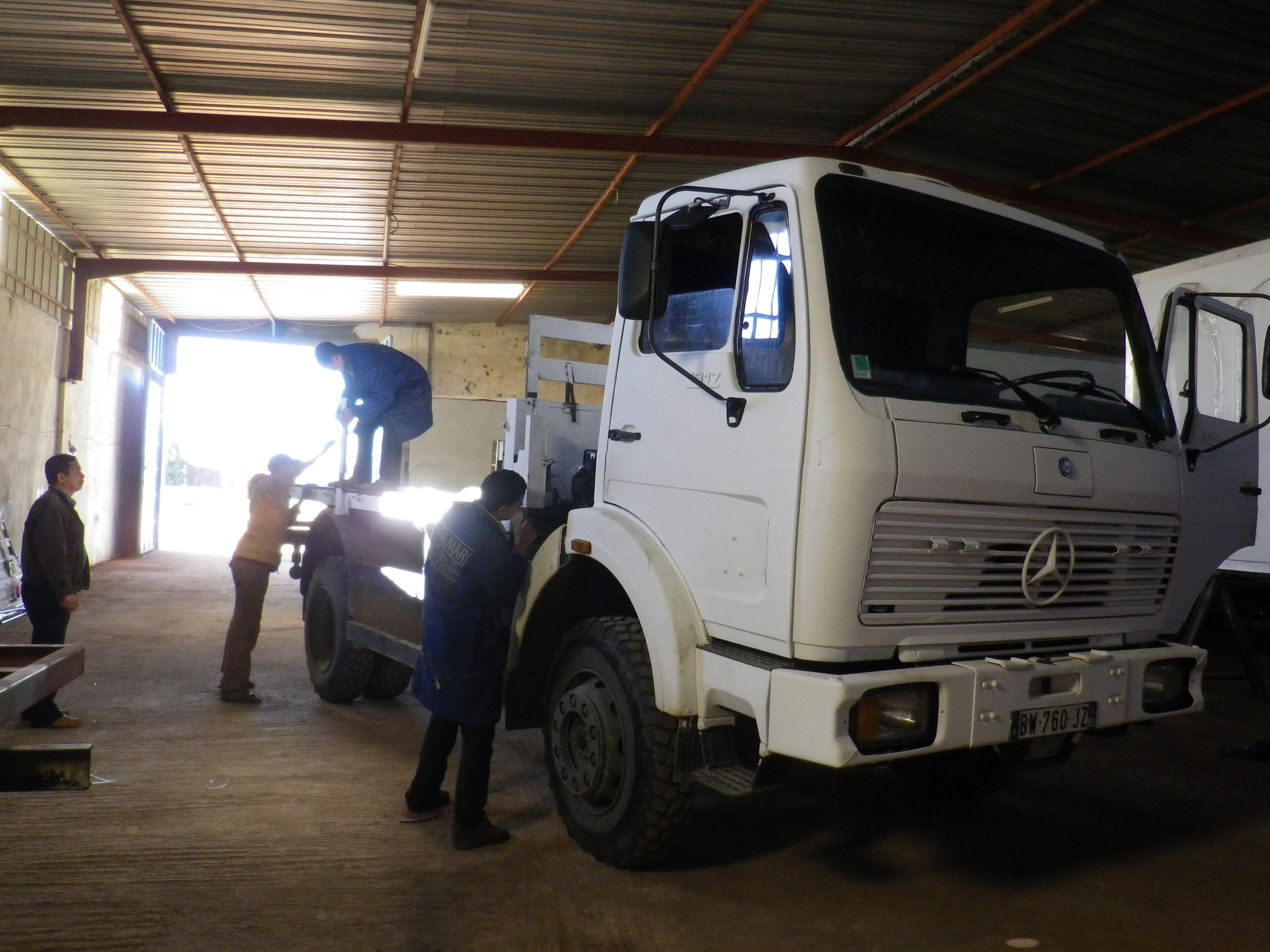

arrivé et démontage des ridelles

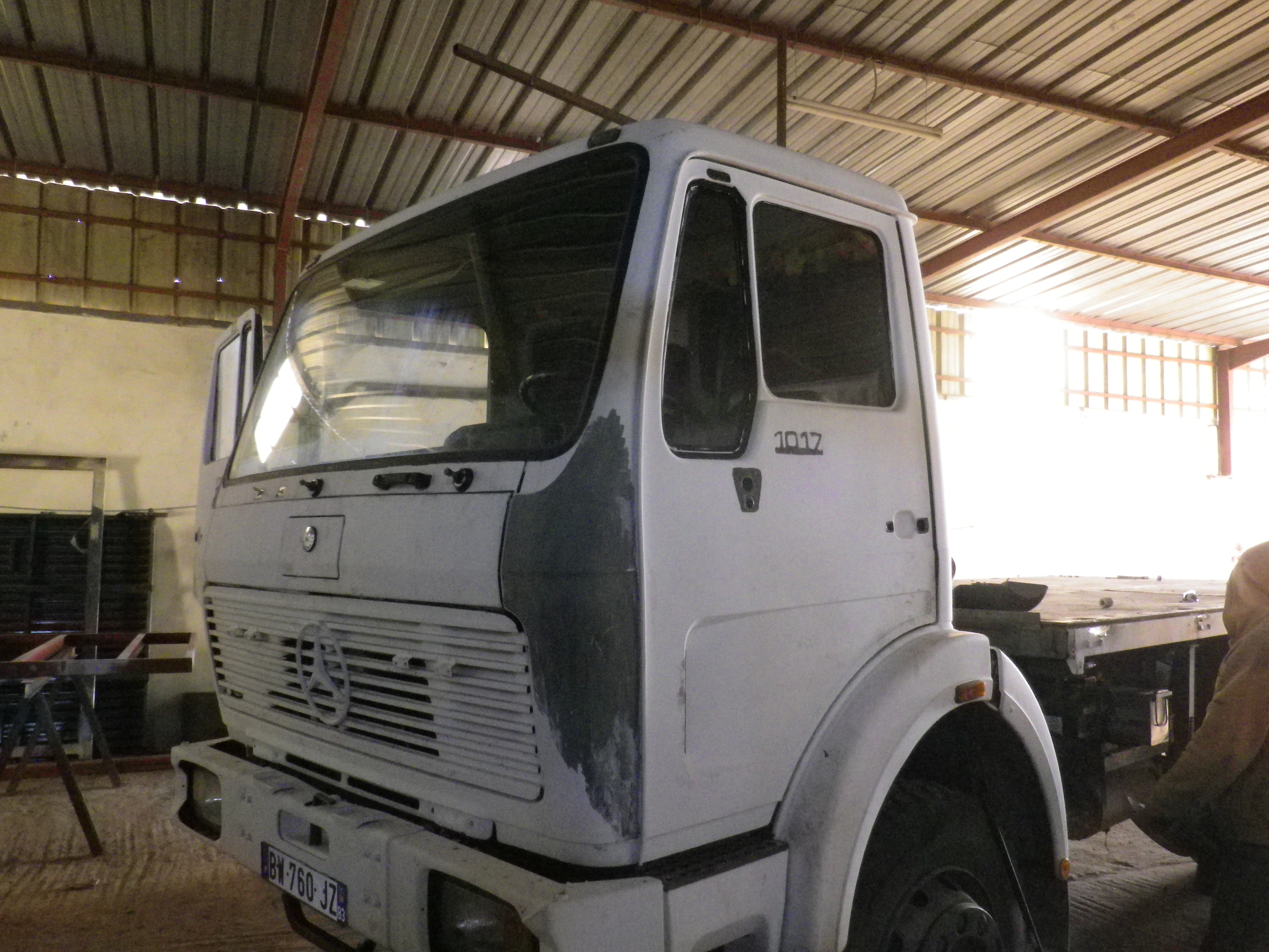

ça attaque aussi la cabine..

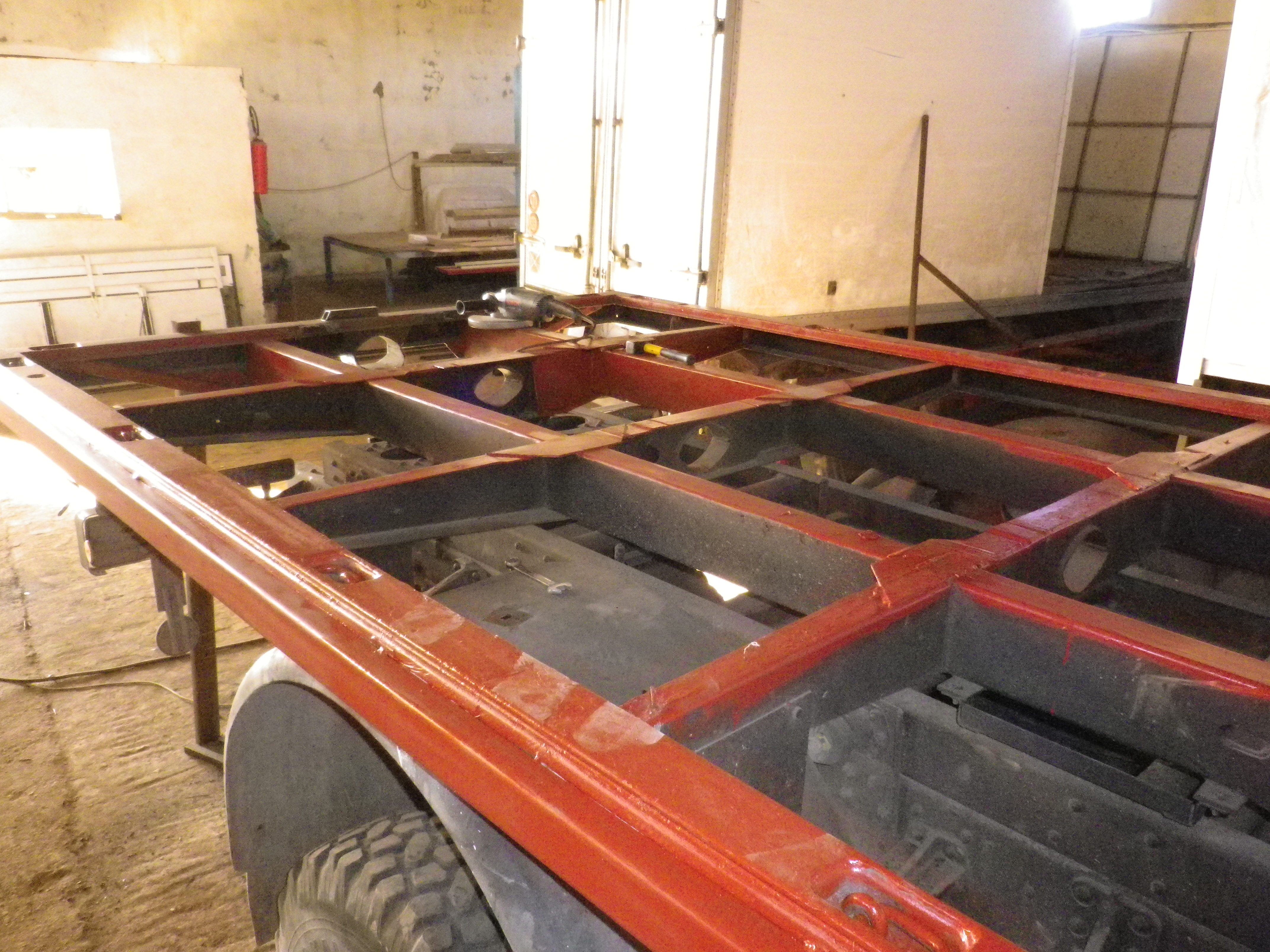

mis à nu du plateau
mis à nu du plateau
