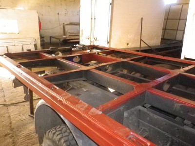

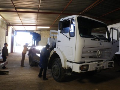

Alors ca y est, le camion est à la carrosserie, à Casa, depuis mercredi. Ils font l'ossature des panneaux en tubes acier 60x40 puis les emmènent à l'usine d'injection où le polyuréthane est injecté en pression sous forme liquide puis mis sous presse avec la feuille de polyester.
On garde le plateau d'origine du camion (montage en diamant je crois) puis retour des panneaux à la carrosserie pour l'assemblage, dans quelques jours inch'allah!!

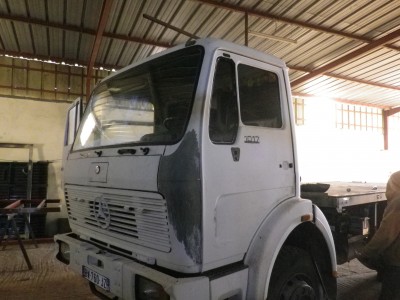

En attendant, peinture de la cabine, préparation du plateau, conception de la galerie et d'autres petites étapes...
Ils connaissent bien leur boulot et l'accueil est toujours sympa. Je passe du temps là-bas, les aide un peu, je traine dans l'atelier....
J'essaierais de mettre quelques images bientôt.

Ca fait une bonne semaine que les travaux ont commencés... Ca avance bien : Bon ça rame pour les photos, en plus je cuis, il fait bien 30° sur la terrasse... pas l'impression que c'est noel en fait...
