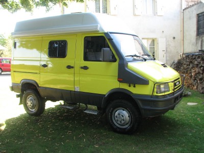

Et pour suivre, une photo de la bête !

caliméro
Je découvre
Je découvre
Messages : 387
Re: Nouveau sur Iveco 4X4 35.10
Message par caliméro »
Voilà une parure qui lui va à ravir, belle bête. :wink:

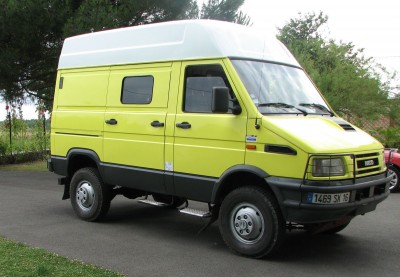

Voilà, j'ai ma CG grise et mes belles plaques (les dernières avec cette numérotation) depuis hier!

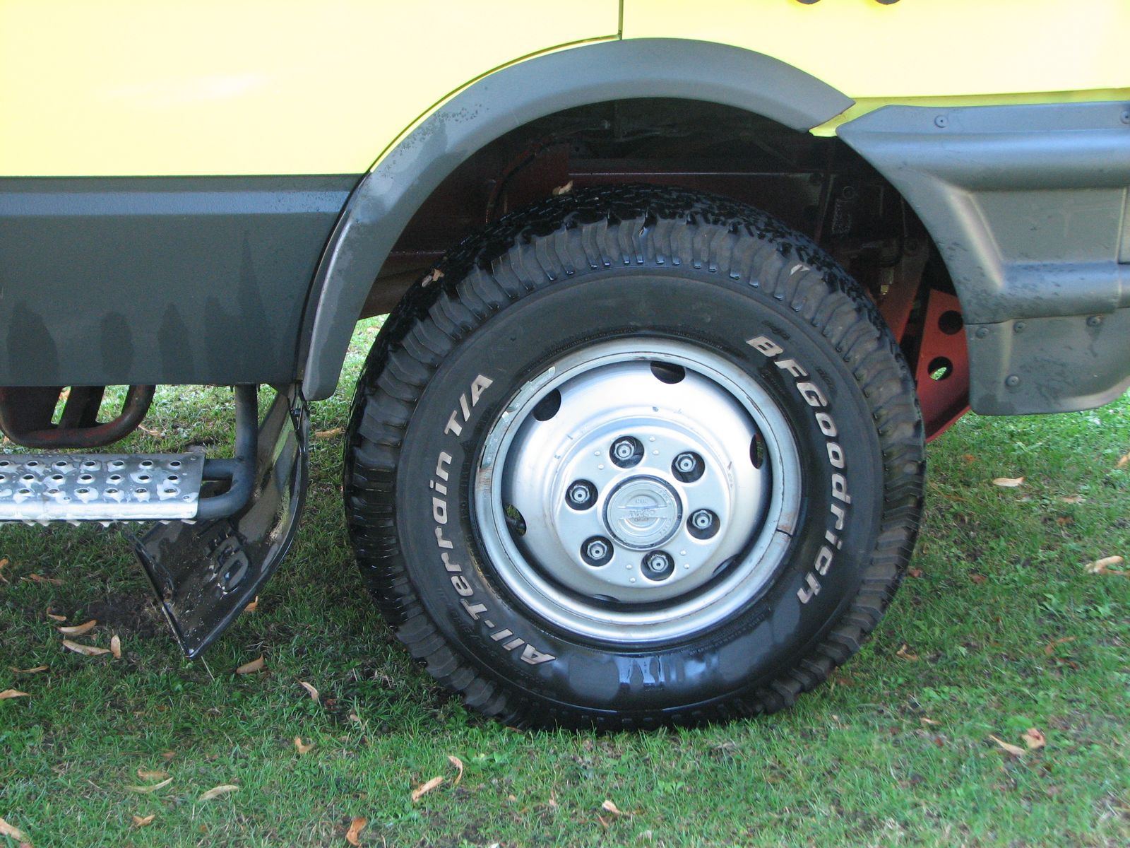

Le snorkel est installé (il a fallu faire quelques corrections sur les fixation prévues) et mes pneus en 235x85R16 BF GOODRICH aussi.
Les 235x85 sont d'un diamètre légèrement + grand que les 7.50R16 (au moins 1cm au rayon). Il a fallu remonter légèrement le cric pour les enfiler sur les moyeux et le crique était étanche.
Je vous laisse admirer mon engin!
Bien à vous tous.
Serge

Ou là là... ça jette de plus en plus!
Donc tu t'es payé un snorkel tout neuf du coup... ça doit pas courir les rues en occas de toute façon... même Guy qui croyait un instant se débarrasser du sien a réussi à se faire mettre un filtre cyclonique dessus... peut-être ta prochaine opération esthétique?
Bien bien, en tous cas tu nous fais fidèlement suivre l'évolution de ton engin et ça s'est cool.
En plus je n'oublie pas que j'ai le mien grâce à l'annonce d'ebay que tu avais relayé sur le site, donc merci encore Serge.
Pascal
Tiens, tu n'as pas encore enlevé la barre anti-encastrement...
On note aussi l'auvent pile poil à la longueur... ça pèse combien c'te chose?

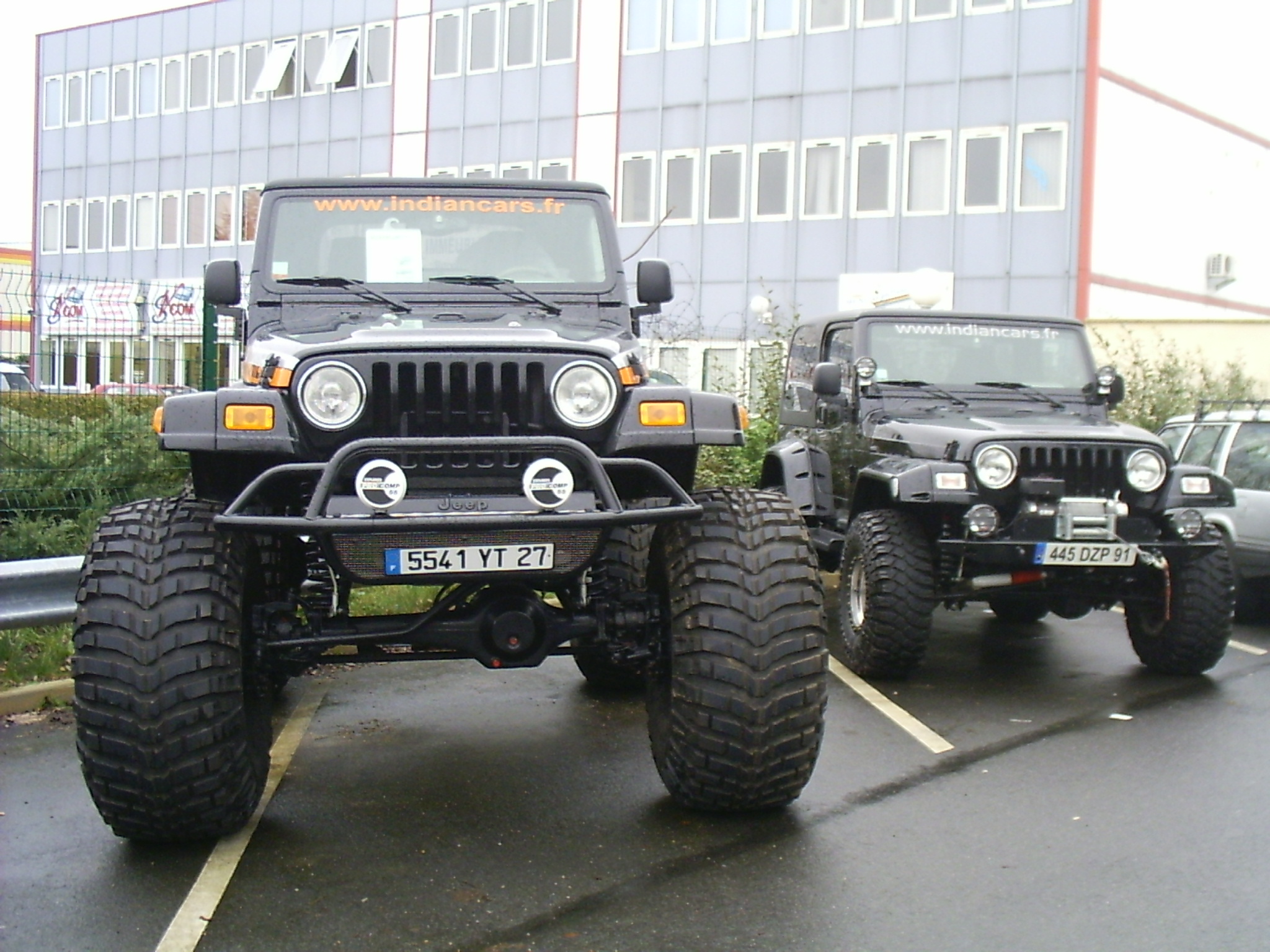

tiens tiens, voilà qui ne m'étonne qu'à moitié, je trouve ça bizarre que seul les camions seraient concernés, mais en même temps n'y a t'il pas plein d'iveco qui ne l'ont pas? (en 4x4 j'entend) affaire à suivre, j'avais en mémoire une cote de 38cm suite à une discussion avec les gens d'indian car qui ont fait une jeep sur ponts d'unimog qui était tout sauf homologable...tiens je mettrai une photo à l'occase mais peut être l'avais je déjà fait sur un autre post.

Tiens, la voilà finalement, à côté d'une autre pourtant déjà super kitée...
