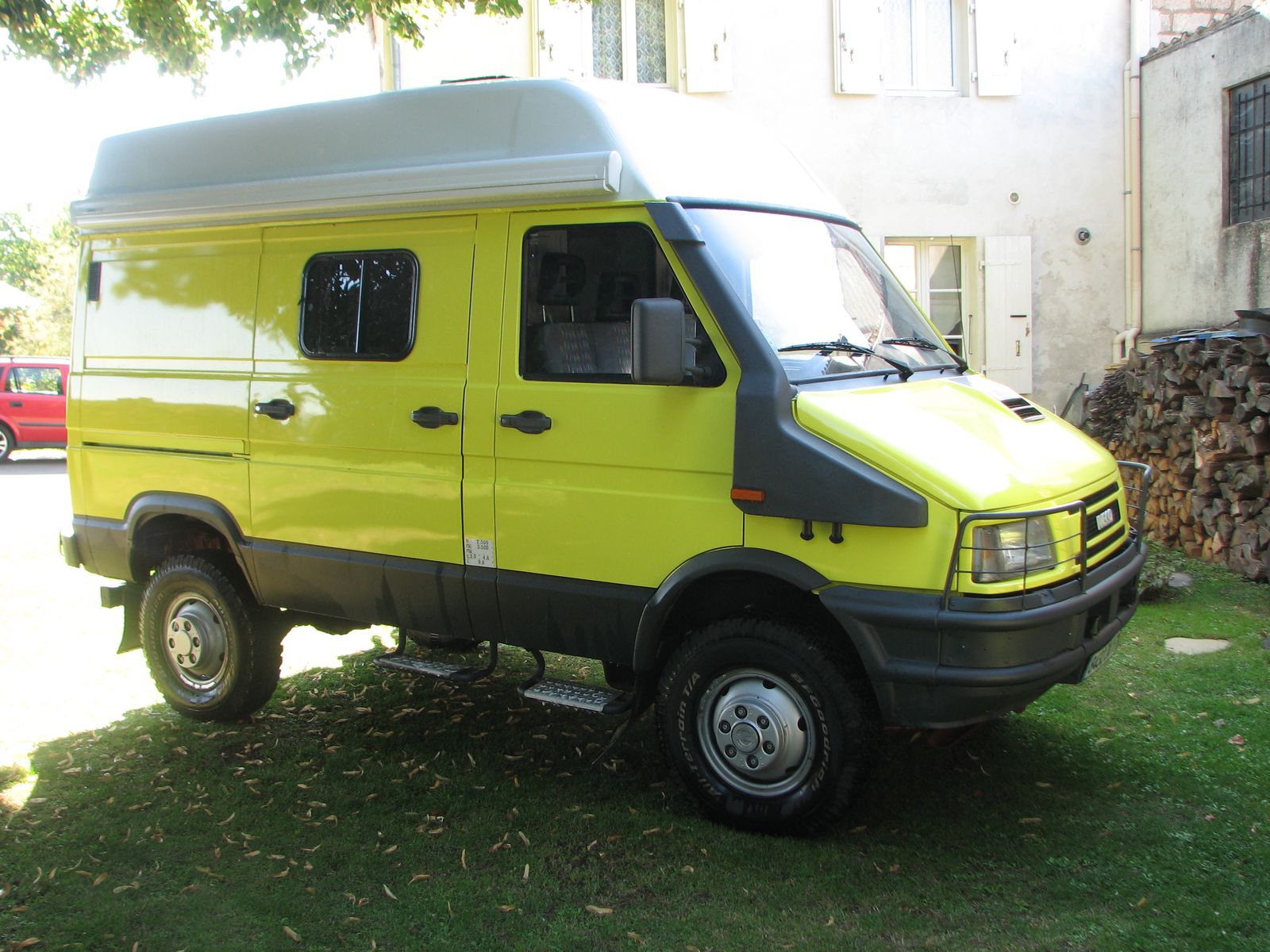

Et pour suivre, une photo de la bête!

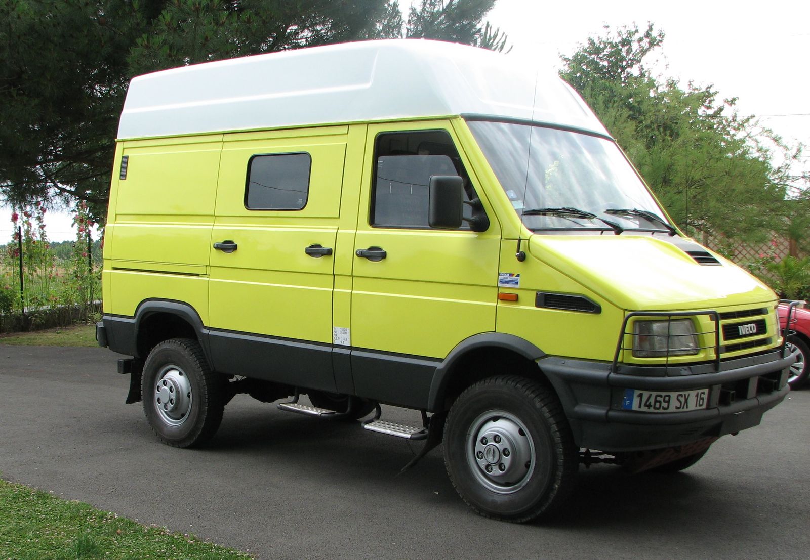

Bonsoir à tous,
Voilà, j'ai ma CG grise et mes belles plaques (les dernières avec cette numérotation) depuis hier!
Le snorkel est installé (il a fallu faire quelques corrections sur les fixation prévues) et mes pneus en 235x85R16 BF GOODRICH aussi.
Les 235x85 sont d'un diamètre légèrement + grand que les 7.50R16 (au moins 1cm au rayon). Il a fallu remonter légèrement le cric pour les enfiler sur les moyeux et le crique était étanche.
Je vous laisse admirer mon engin!
Bien à vous tous.

Re: Nouveau sur Iveco 4X4 35.10
ou là là...ça jette de plus en plus!
donc tu t'es payé un snorkel tout neuf du coup...ça doit pas courir les rues en occas de toute façon...même Guy qui croyait un instant se débarrasser du sien a réussi à se faire mettre un filtre cyclonique dessus...peut être ta prochaine opération esthétique?
bien bien, en tous cas tu nous fait fidellement suivre l'évolution de ton engin et ça s'est cool.
en plus je n'oublie pas que j'ai le miens grace à l'annonce d'ebay que tu avais relayé sur le site, donc merci encore Serge,
Pascal
Tiens tu n'as pas encore enlevé la barre anti encastrement...
on note aussi l'auvent pile poil à la longueure...ça pese combien c'te chose?

Bonsoir Pascal,
Le store "Omnistore" mesure 3m et développe 2,50m (à L=2,5m il ne développe que 2m: c'était juste pour moi) et pése un peu moins de 25 Kg. Comme tu peux le voir, il est pile-poile à la longueur du toit.
Renseignement pris auprès d'Iveco, la barre doit être conservée , car la hauteur sous caisse est supérieure à 60cm.
Bien à toi et au plaisir.
