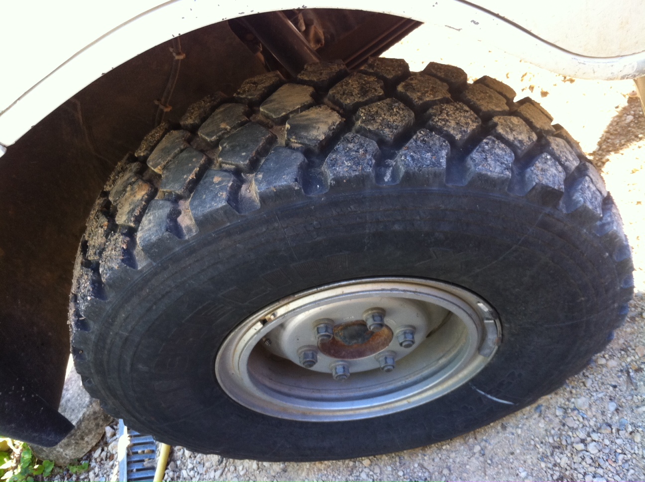

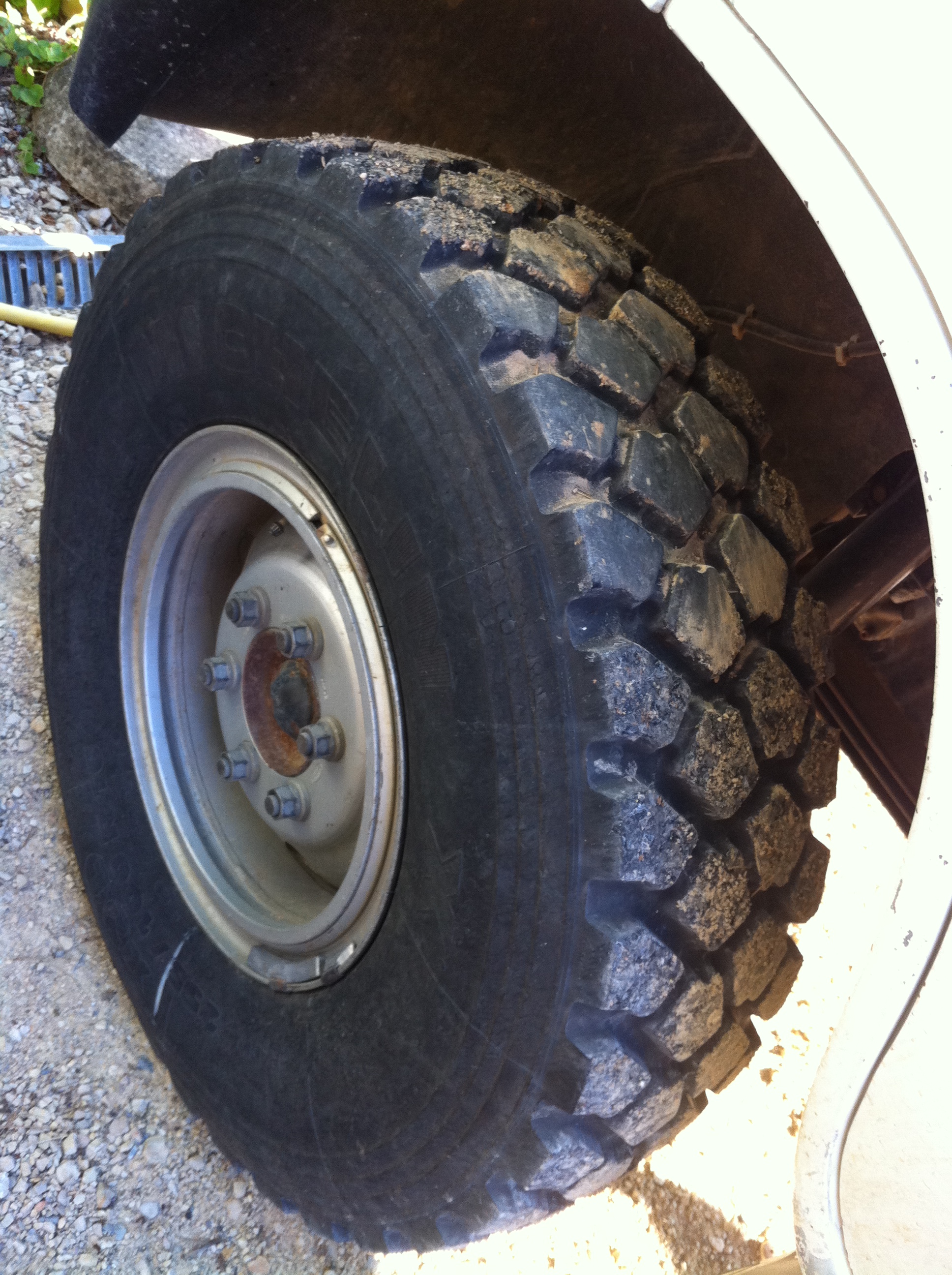

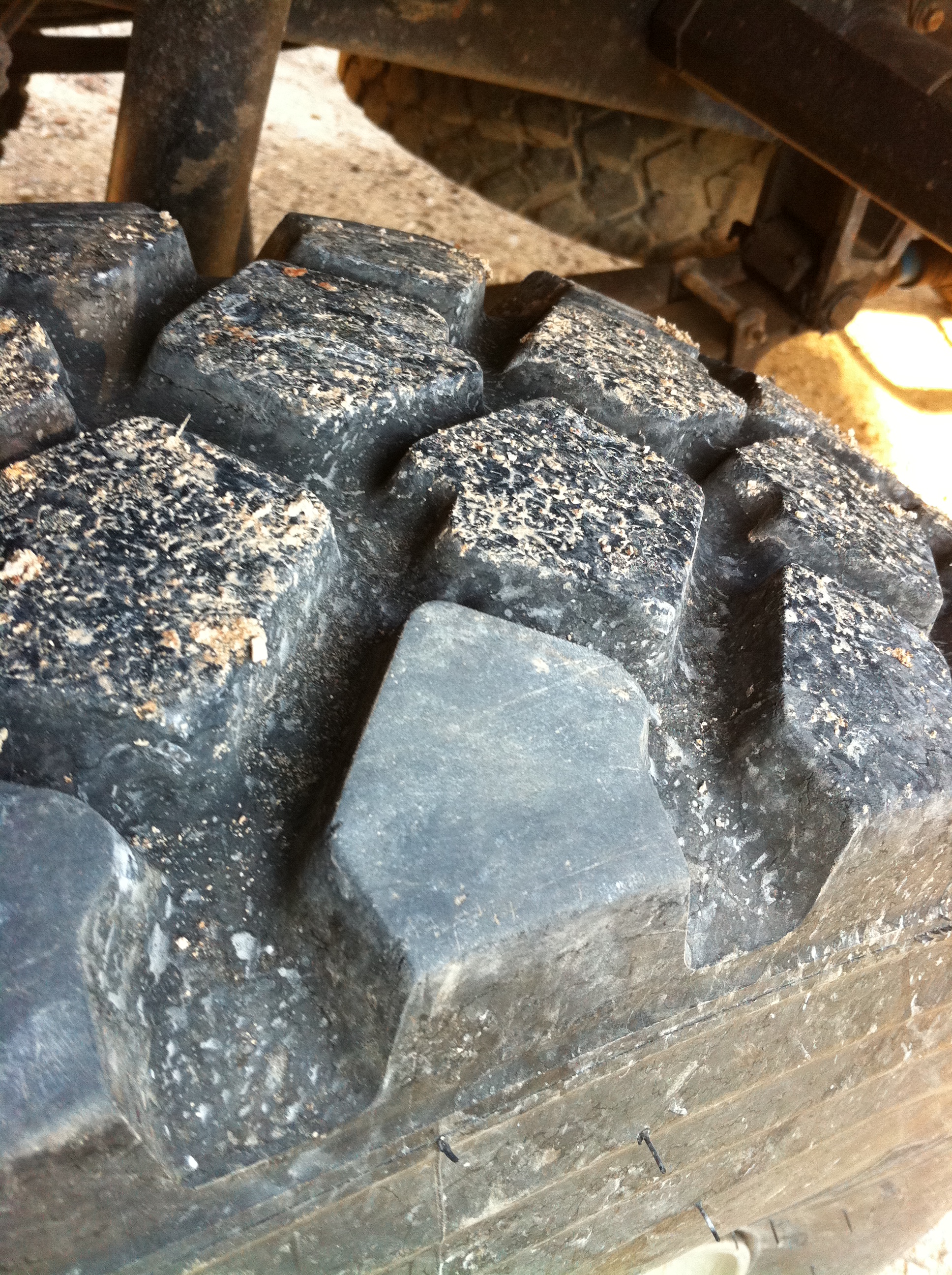

Maintenant que je suis inscrit (et je vous remercie), j'espère profiter de vos expériences pour mieux m'informer.
Comme je le disais en "présentation" mon petit 4x4 est un Scam.
Alors mon problème aujourd'hui c'est la géo et surtout le train avant. Puisque je viens de changer les 4 Pneus (Michelin XZL 255/100 R16 sur jantes cerclées occases de chez MZ Pneus) (je sais pas si je peux faire de la pub?).
C'est pas trop compliqué puisque c'est deux ponts rigides, mais pour la question du para j'ai plusieurs "sources":
La première est de mettre à "ZERO" càd strictement parallèles les deux roues directrices.
La seconde est la fiche technique de Carraro (fabricant des ponts) transmise par Scam ou le mode opératoire est expliqué. Avec deux barres fixées sur les moyeux blah blah c'est pas dur à comprendre ni à faire: Mais!
Mais sur la fiche tech. pas d'unité en degré ou autre juste des proportions : A+4+2 ou A-2-4 etc.
Je pense avoir trouvé qu'il faut "fermer" pour avoir du pincement entre 0,27° et 0,72°, mais c'est mon calcul. ET je ne sais pas si il est juste.
Enfin quand j'ai montrer les fiches tech. à un garage pour faire la géométrie (là pas de nom) le mécano ne semblait pas comprendre non plus.
Bon je vais essayer de joindre les documents à mon post.
J'espère que vous pourrez me répondre, toutes les suggestions sont bonnes à prendre!
Merci

Tu as acheté seulement les pneus ( je suppose ) ou les jantes avec ?Scameur a écrit :Bonjour,
J'aimerais connaitre si tu es content de ce que tu as reçu, comme se sont des occas.
Scameur
Re: Géométrie
oui, bien, juste les délais de livraison un peu long... mais très bon état et par rapport à du neuf bon prix!! (j'avais eu un devis à 450€/HT pièce)
là: http://www.pneu-4x4.fr/boutique/index.p ... 255-100R16
