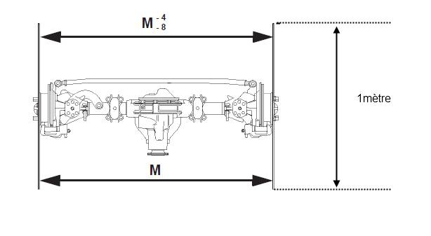

Petit cours de géométrie et de train AV.
Pour mesurer le para, la doc technique propose de le faire en fixant des barres de 1 mètre sur chaque roue.
Dans ce cas, il suffit de mesurer la longueur M à l'arrière des barre, puis de la comparer à la longueur M à l'avant. Dans ton cas, la longueur M à l'avant doit être inférieure de 4 à 8 cm.
Dans ce cas on parle de para total (des deux roue) de 4 à 8 cm. Si on raisonne de para roue par roue, il est de 2 à 4 cm. Dans ce cas , c'est du pincement.
Pour passer, des millimètre aux degrés, il faut raisonner que sur une roue
On retrouve un triangle, avec un angle. La tangente de cet angle est la valeur de pincement (d'une roue) divisé par la longueur du bras de mesure (100 cm). C'est des relations de trigo.
Pour trouver la valeur de l'angle, il faut faire invtang de 4/100, pour la valeur maxi du pincement. Pour la valeur mini, invtang de 2/100. c'est pour le para roue par roue.
Invtang est une fonction l'on trouve sur les calculatrice scientifique, ou dans calculatrice de windows.
Je ne sais pas, si cela va t'éclairer, mais c'est la bonne démarche. Malheureusement, c'est des math.
Si tu ne veux pas t’embêter, tu met entre 0,5° et 1° de pince, ça stabilise le train AV. Avec 0,5° à 1°, c'est une valeur assez faible qui ne risque pas d'user tes pneus.

Super merci!
Pour moi c'est clair.
Mais ce n'est pas en mm qu'il faut mesurer?
ça serait 4mm pour 1000mm ?
Bien et ton conseil de mettre un peu de pincement pour stabiliser me plaît.

Scameur a écrit : Mais ce n'est pas en mm qu'il faut mesurer?
Effectivement, erreur de ma part, c'est plutôt des mm. Tu as raison.
