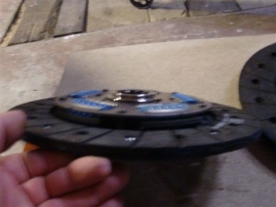

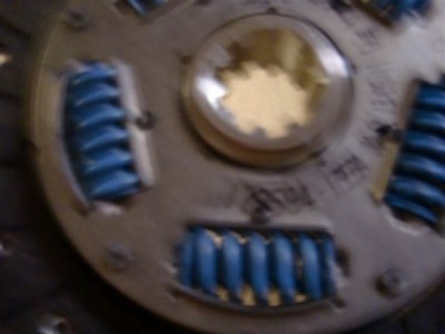

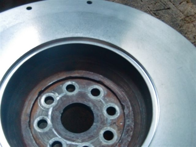

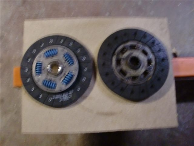

ca y est c'est réparé, j'ai monté un embrayage de B 120 mais j'ai du faire une petite modif sur le volant moteur, le disque fait bien 250 extérieur, mais 155 intérieur pour 165 d'origine (TP3) donc 10% de surface en moins, mais sur les forums de TP3 plusieurs personne ont eus le même problème que moi http://intertp3.pagesperso-orange.fr/ca ... agabob.htm
j'ai donc préféré monté celui du B 120 visiblement plus solide, si il supporte les 120 cv du B il ne devrai pas y avoir de problème pour mes misérables 95 poneys, j'ai donc fait usiné 5 mm sur le diamètre intérieur sur 5 mm de haut car les disques frottaient sur le volant de toute façon je peut toujours remonté un embrayage d'origine la modif ne change rien.
A+ Claude.
5 ressorts doublés au lieux de 8 simple et de fort diamètre

salut claude,
tu as fait usiner ça ou ?
Den
claude1962
Je ratisse ...
Je ratisse ...
Messages : 1402
Re: embrayage
Message par claude1962 »
salut Den.
a Villefranche sur Saône mais n'importe quel usineur peut le faire.
A+ Claude
Den
Re: embrayage
Message par Den »
claude1962 a écrit :a Villefranche sur Saône mais n'importe quel usineur peut le faire.
n'importe quel usineur peut le faire ... mais bien peut ont ENVIE de le faire, du coup, peut le font :)
