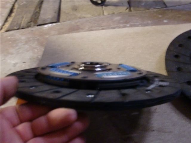

l'embrayage de mon brutt a cassé, je ne trouve pas de référence, il fait 250 mm de diamètre, si quelqu'un a une référence ou sait sur quelle véhicule il était monter?

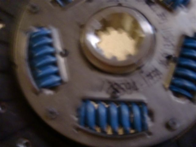

ca y est c'est réparé, j'ai monté un embrayage de B 120 mais j'ai du faire une petite modif sur le volant moteur, le disque fait bien 250 extérieur, mais 155 intérieur pour 165 d'origine (TP3) donc 10% de surface en moins, mais sur les forums de TP3 plusieurs personne ont eus le même problème que moi http://intertp3.pagesperso-orange.fr/ca ... agabob.htm
j'ai donc préféré monté celui du B 120 visiblement plus solide, si il supporte les 120 cv du B il ne devrai pas y avoir de problème pour mes misérables 95 poneys, j'ai donc fait usiné 5 mm sur le diamètre intérieur sur 5 mm de haut car les disques frottaient sur le volant de toute façon je peut toujours remonté un embrayage d'origine la modif ne change rien.
