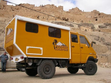

Re: DB90/110 Ponticelli/Renault
Deux version
Ponticelli --> Tout chemin
Renault --> Tout terrain.
Chez Renault pont Hurth, remplacé sur la fin par des ponts Renault (sans blocage diff avant) pour cause de vibration.
B90 --> un peut plus de 90cv (71Kw)
B110 --> 110 Cv
Ponticelli --> (cliquez sur l'image pour accéder à l'article)
[/url]
Les moins : problème de fiabilité sur la boite transfert. ( soufflet de cardans pont avant à surveiller). (la boite chauffe se dilate perd son huile, la chaîne se détend saute des crans... --> Niveau d'huile BT à surveiller obligatoirement sous peine de détérioration); roues de 7.5R16 maxi
Les plus : Moyeux avant débrayables. Roues moins onéreuses.
Renault --> (cliquez sur l'image pour accéder à l'article)
[/url]
Les moins : Vibration pont avant ( soufflet de cardans à surveiller). Il n'existe pas de moyeux débrayables assez solides pour être montés sur le pont AV.
Les plus : La BT sur les Renault est une Steyr Puch super méga fiable, actionneur à dépression pour les blocages diff : pas de tringlerie qui se grippe. Roue de 900R16 (255/100R16)
Voila...

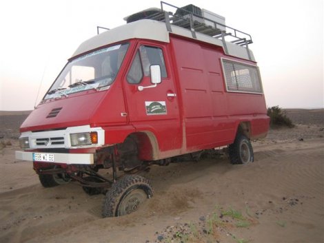

Petite question au passage > Le B110 ponticelli à l'air d'avoir un sacré débattement! il a été modifié ou c'est juste les roues plus petites qui donnent cette impression?
Comme un gamin avec son jouet préféré

Plus petites oui etaussi il n'a pas remonter la barre de torsion à l'avant faute de temps, mais aprés quelques frayeur Jean Yves était entrain de l'installée la semaine derniére.OB1KnoB a écrit :Petite question au passage > Le B110 ponticelli à l'air d'avoir un sacré débattement! il a été modifié ou c'est juste les roues plus petites qui donnent cette impression?

oki, ça reste bien impressionnant quand même!
