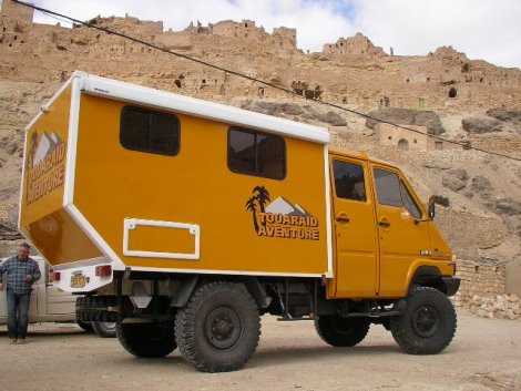

Petite question au passage > Le B110 ponticelli à l'air d'avoir un sacré débattement! il a été modifié ou c'est juste les roues plus petites qui donnent cette impression?
Comme un gamin avec son jouet préféré
- Bastien
- Messages : 4026
- Nom de Famille : Debucquoi
- Prénom(s) : Sébastien
Re: DB90/110 Ponticelli/Renault
Plus petites oui etaussi il n'a pas remonter la barre de torsion à l'avant faute de temps, mais aprés quelques frayeur Jean Yves était entrain de l'installée la semaine derniére.OB1KnoB a écrit :Petite question au passage > Le B110 ponticelli à l'air d'avoir un sacré débattement! il a été modifié ou c'est juste les roues plus petites qui donnent cette impression?
oki, ça reste bien impressionnant quand même!
