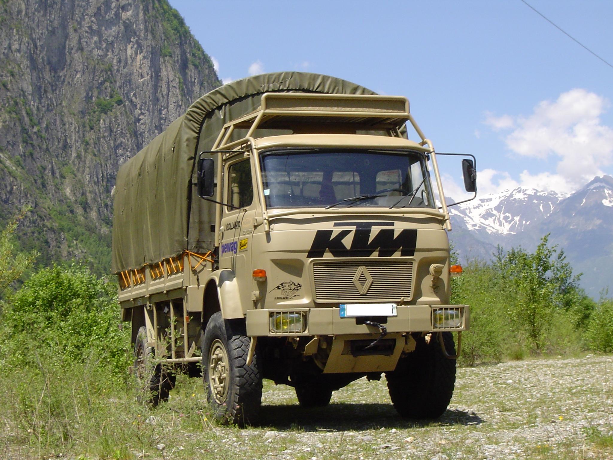

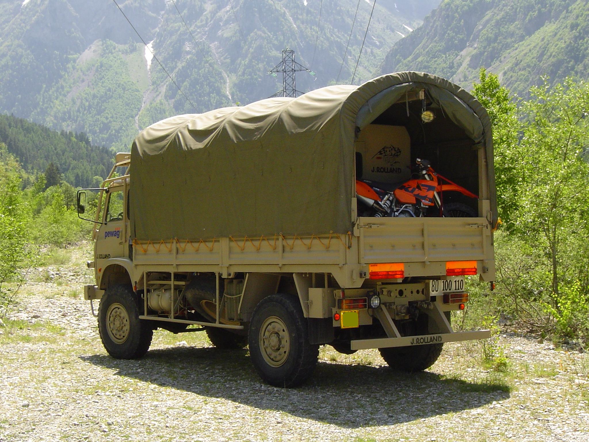

-la largeur du châssis est plus grande que le 4000
-il a un garett t3 et une pompe bosch a correcteur de debit ultra facile a bidouiller pour pourrir tous les 4000 au moindre faut plat
-un rayon de braquage de 11m entre trottoir,donc en montagne tu te cogne toute les épingles a cheveux avec dignité!!
-sa tenu de route en 4x2 est excellente même dans des conditions limite (j'ai fait une video a ce propos
) tu ne bouffe que 2 pneus au lieux d'en bouffer 4 au pire si sa glisse tu peut sans pb passer en 4x4
-il a des ponts portique a réducteur rockwell international (les connaisseurs apprécieront!!),une boite de transfert qui est quand même monter en remplacement des bt simpar sur les 110/150 d'ailleurs le nez de pont rockwell du 2000 est monter a l'av sur les 110/150 donc y a de la marge!!)
-je n'ai jamais entendu parler d'une transmission péte sur un 2000 ......
-on peut lui mettre un siège pneumatique
-pas de cuve a éprouvée
-tu peut recupere tout l'intérieur d'un s130 ou autre renault a même cabine, et notamment l'insonorisation
madame ne met pas une heure a monter dans le 2000 bien plus pratique que le 4000 qui a ce marche pied a la con de travers et trop en avant et qui ne tombe pas sous le pied quand tu descend.....
- tu peut rouler en cg normale sans tachy,le dimanche et tu passe a toute les limitations de 7.5t et y en a!!!!
-avec un shelter tu ne depasse pas les 3.20m de haut avec 1.80m de haut a l'intérieur du shelter
en grattant un peut tu peu carrosser jusqu'a 3.60m de long par 2.40 de large ce qui n'est finalement pas mal pour un engin a peine plus lourd qu'un b110.....(le mien 4.9t tout compris)
