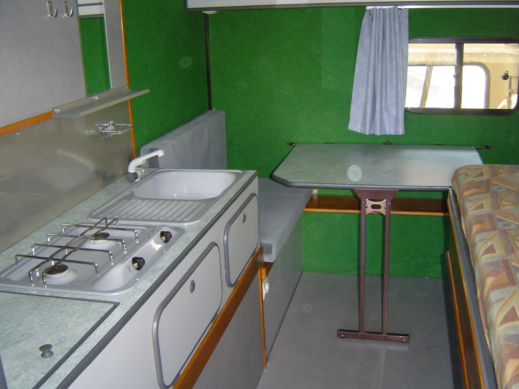

Bonsoir Fréderik
un 4000 ....avec shelter j 'avais préparé celui ci , un lot 7, te permettant de mettre un shelter sous bâche
bien ....mais manque un peu de chevaux en cote , bruyant ,avec une grosse caisse .....ça n'avance plus ,
A moins d'en trouver un avec un moteur plus puissant...
le 2000, il permettra de se mieux se fofiler,mais moins de surface ...encore que tu peux faire des décrochets, tout dépend ce que tu en fait , si tu souhaites faire du bon tout terrain ...pas de caisse trop haute , caisse de préférence métal ( pour les accros / branches )
