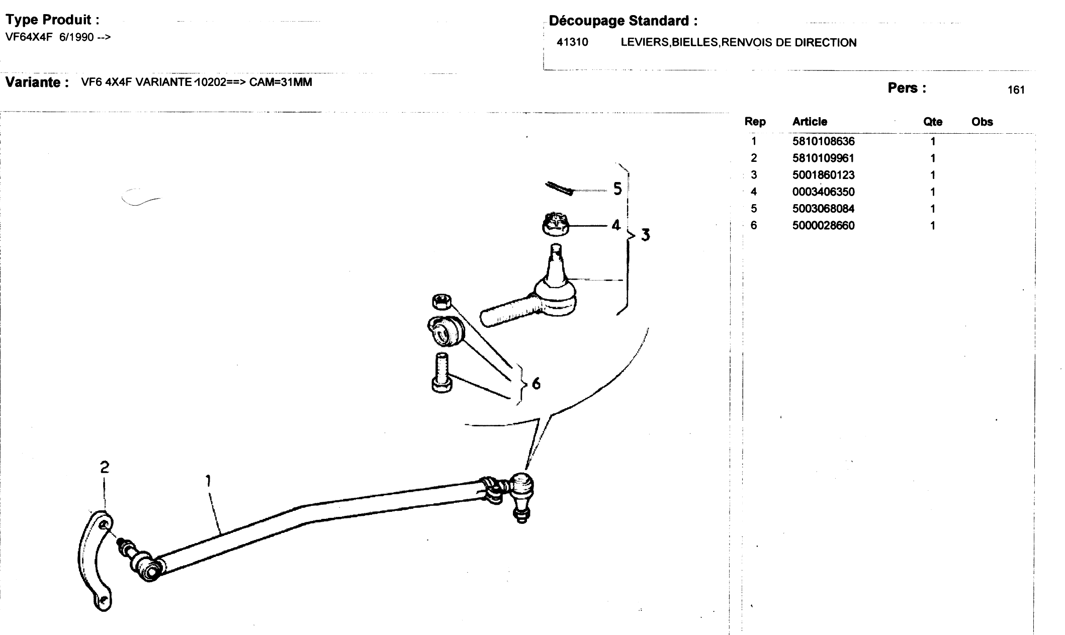

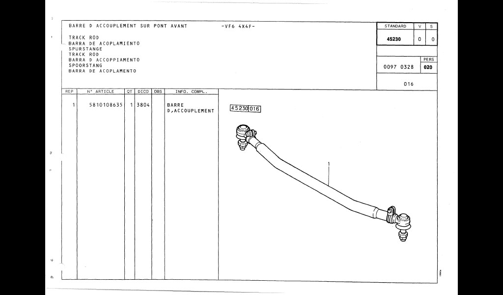

C'est vrai que sur leur catalogue il n'y a pas de référence pour ça :
barre d'accouplement

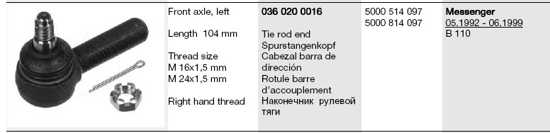

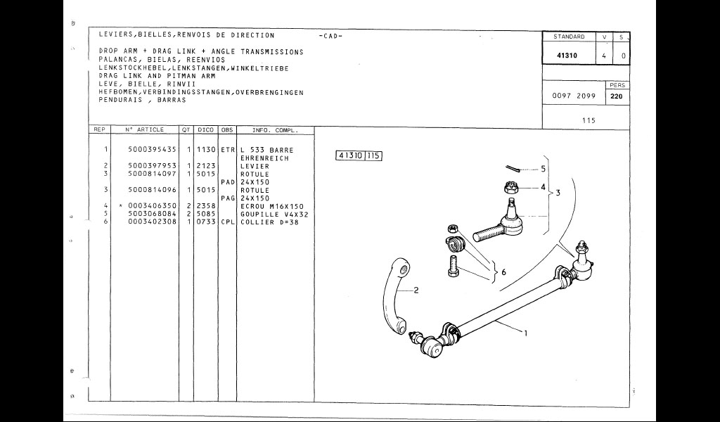

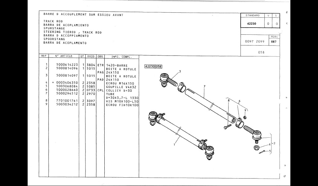

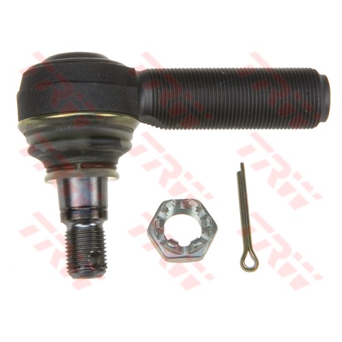

En fouinant dans le catalogue des pièces de rechanges on trouve deux références de rotules que l'on retrouve sur tous les B 4x2 et sur d'autres camions RVI : 5000814096 et 5000814097 (une en pas à droite, l'autre en pas à gauche).
Et sur des anciennes docs de Bastien on trouve la référence 5001860123 pour cette rotule de direction :
D'après ce que j'ai trouvé sur le net les côtes pour les deux types de référence ont l'air d'être identiques :
Cone: 20 mm
Longueur: 97 mm / 104 mm
Filetage 1: M24x1,5
Filetage 2 : M16x1,5
Sur la dernière référence le filetage est plus court (97 mm contre 104 pour l'autre ref.), ce n'est pas important en ce qui nous concerne.
ref. 5001860123
ref. 5001860123
ref. 5000814096/97
ref. 5000814096/97
Les meilleurs prix que j'ai trouvés sur le net sont là :
http://seekpart24.com/trw/tie-rod-end-j ... 8&at=29585 27,90€ (faut voir avec les frais de port)
D'ailleurs ce fabriquant fait correspondre sa référence aux deux références RVI, ça montre bien qu'il s'agit de la même chose :wink:
Il y a sinon cette boîte qui propose ces rotules encore moins cher, pour 20€ environ, mais c'est en République Tchèque donc il faut voir avec les frais de port si c'est toujours avantageux :
http://www.autosluzby.cz/
Dernière piste : le matériel agricole, je suis allé ce matin dans un magasin vers chez moi, j'avais pris les références et côtes RVI, et dans son catalogue le gars m'a trouvé des rotules qui vont bien, seule différence > l'écrou n'est pas à goupille, c'est du nylstop.
Prix : 20€ et 22€ l'autre, frais de port compris.
J'ai commandé, je vous dirai si ça va quand j'aurai ça en main.

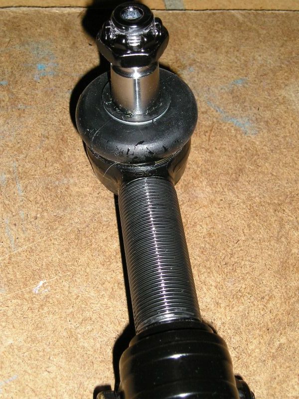

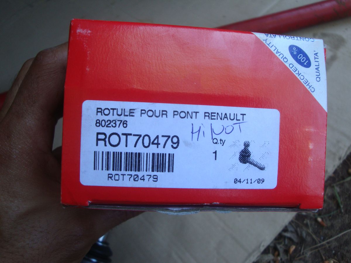

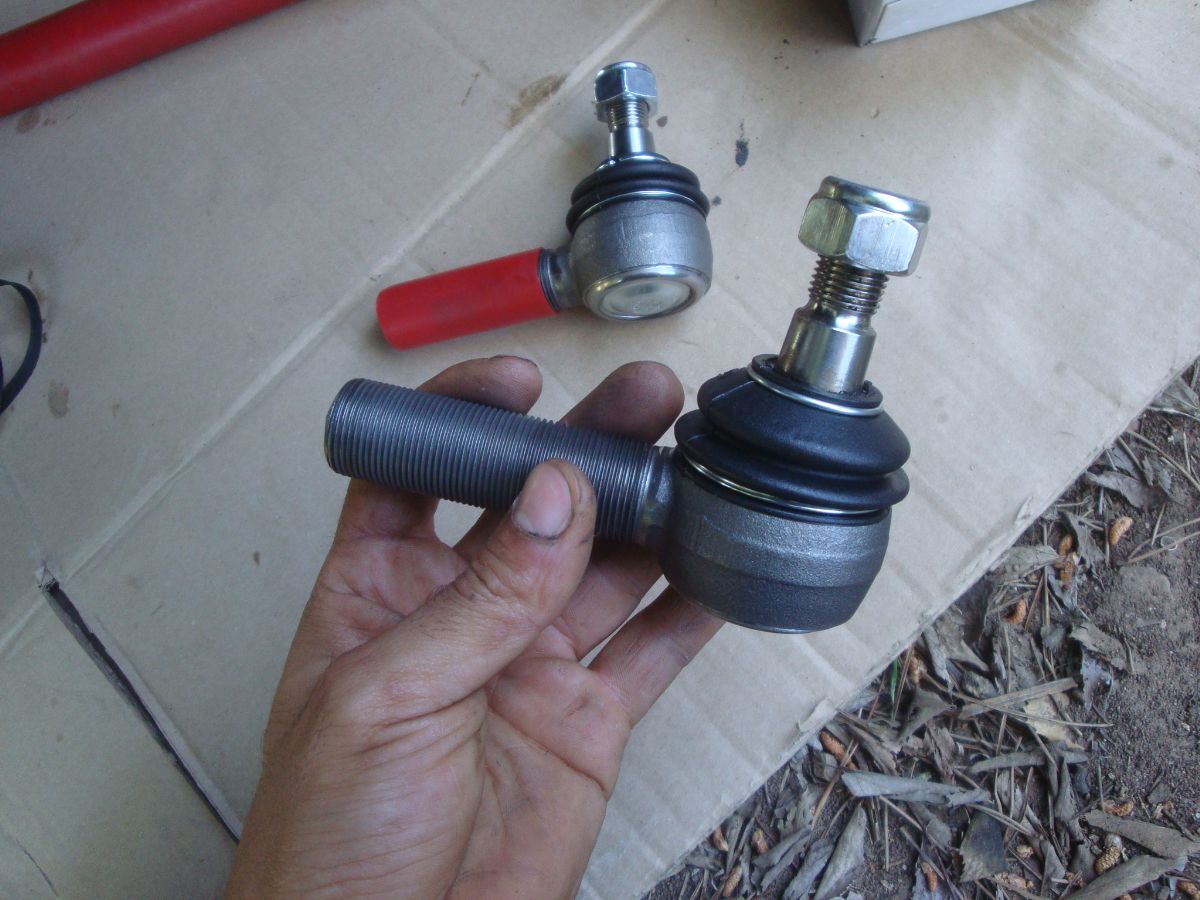

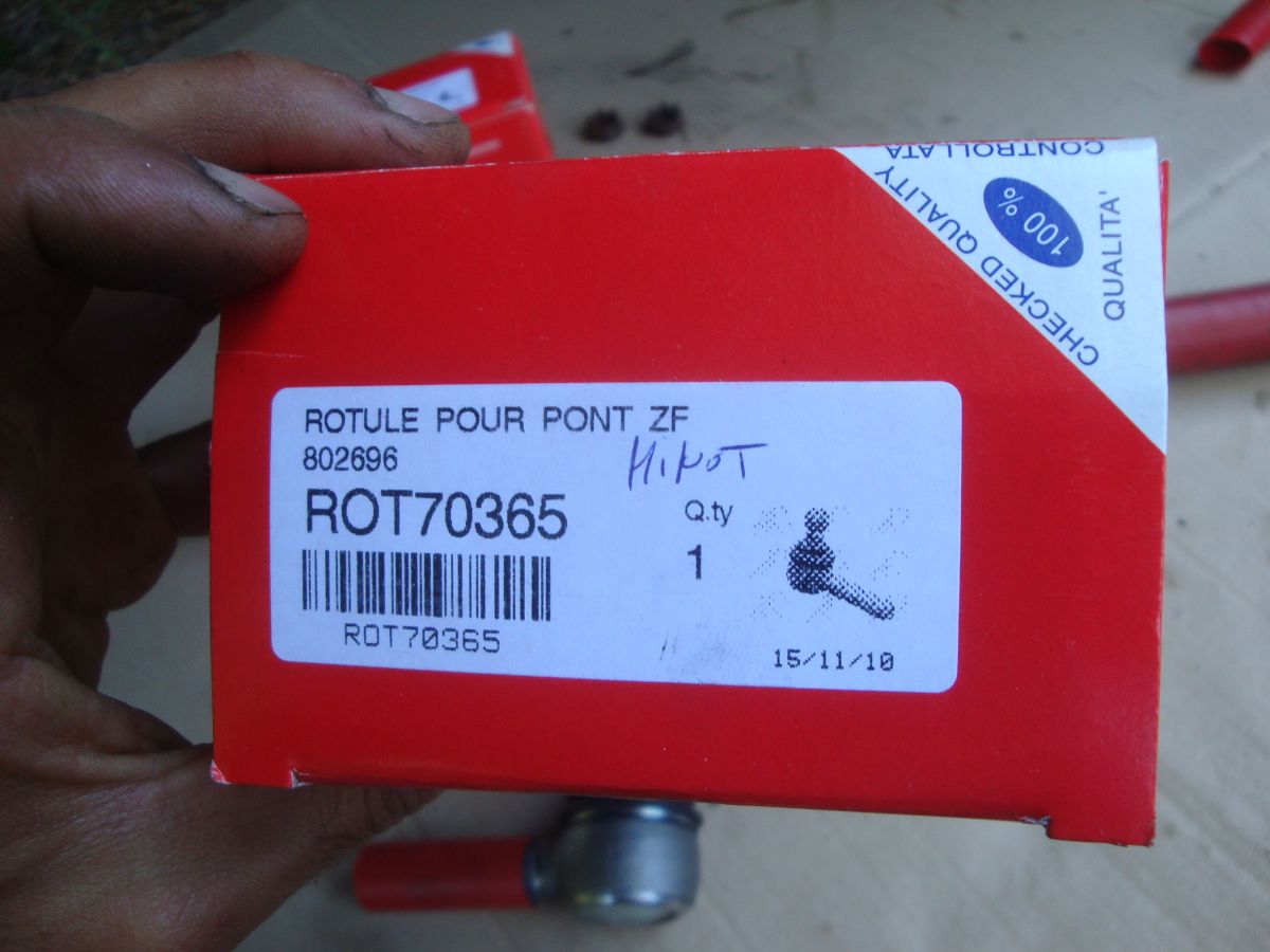

Les nouvelles rotules :
C'est même prévu spécialement pour du pont de Renault d'après l'étiquette :
L'autre (les filetages sont inversés) est prévue pour pour du pont "ZF", ce sont des ponts d'engins de TP :

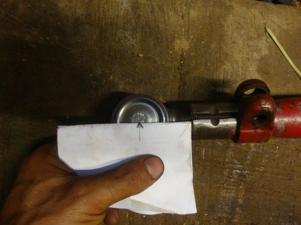

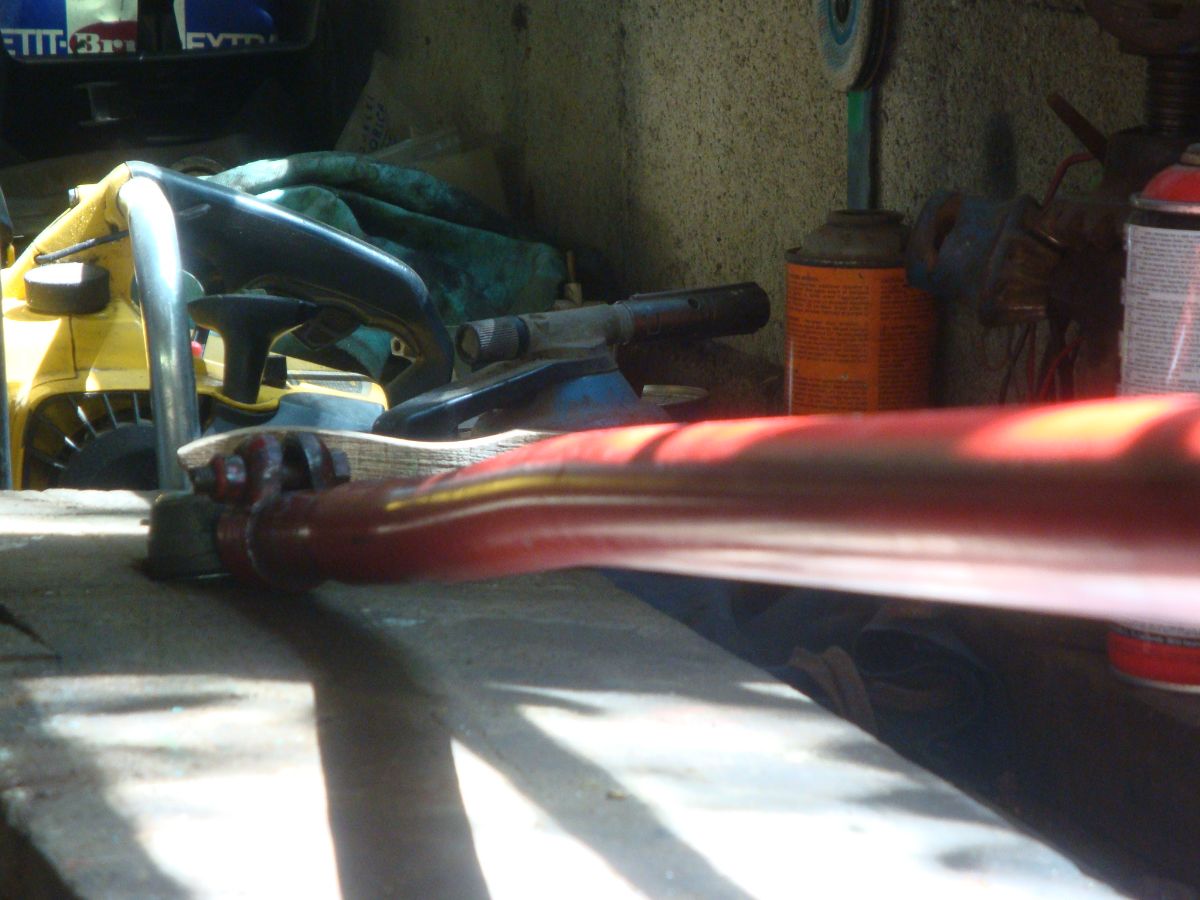

En attendant de faire régler le parallélisme j'ai noté la position de l'axe des rotules par rapport à leur emmanchement dans la barre :
Une flèche au centre de la rotule et le coin du papier en butée contre la barre.

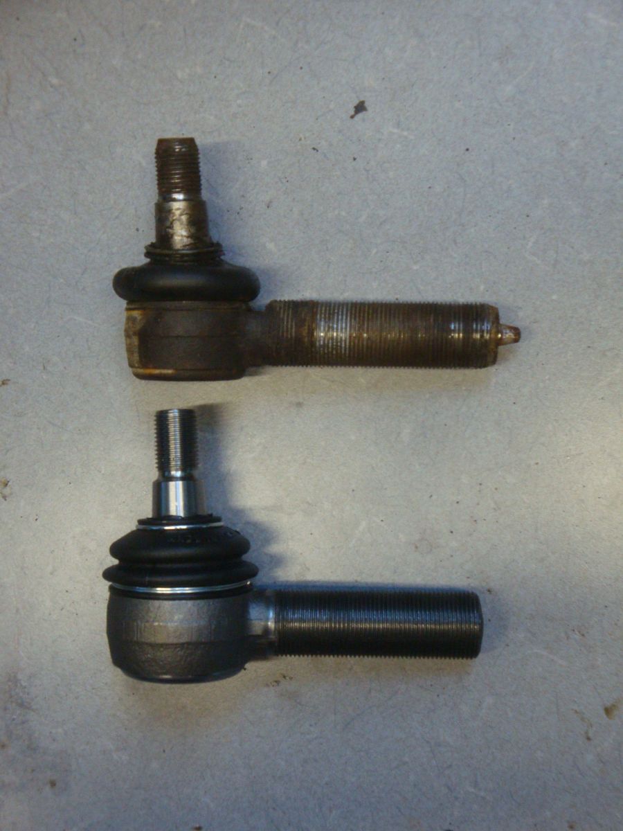

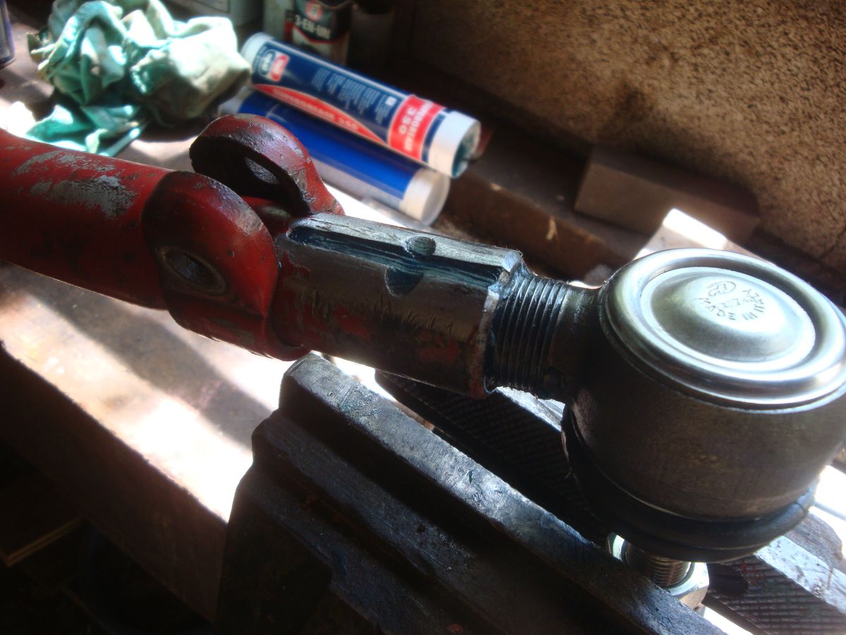

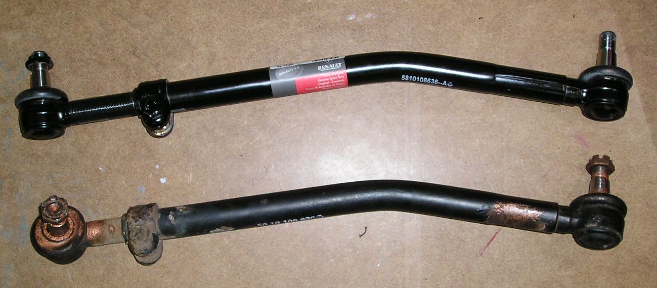

Comparaison des rotules :

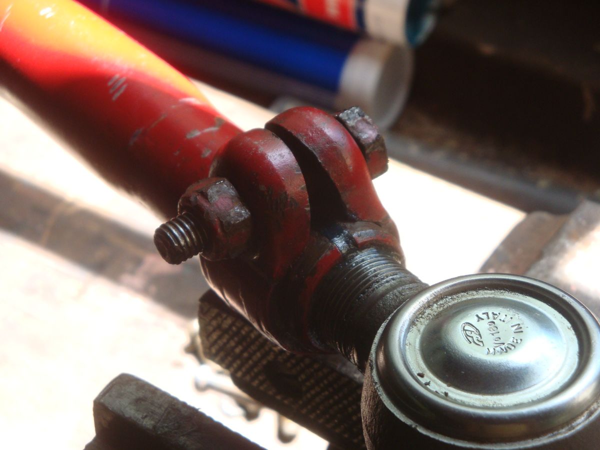

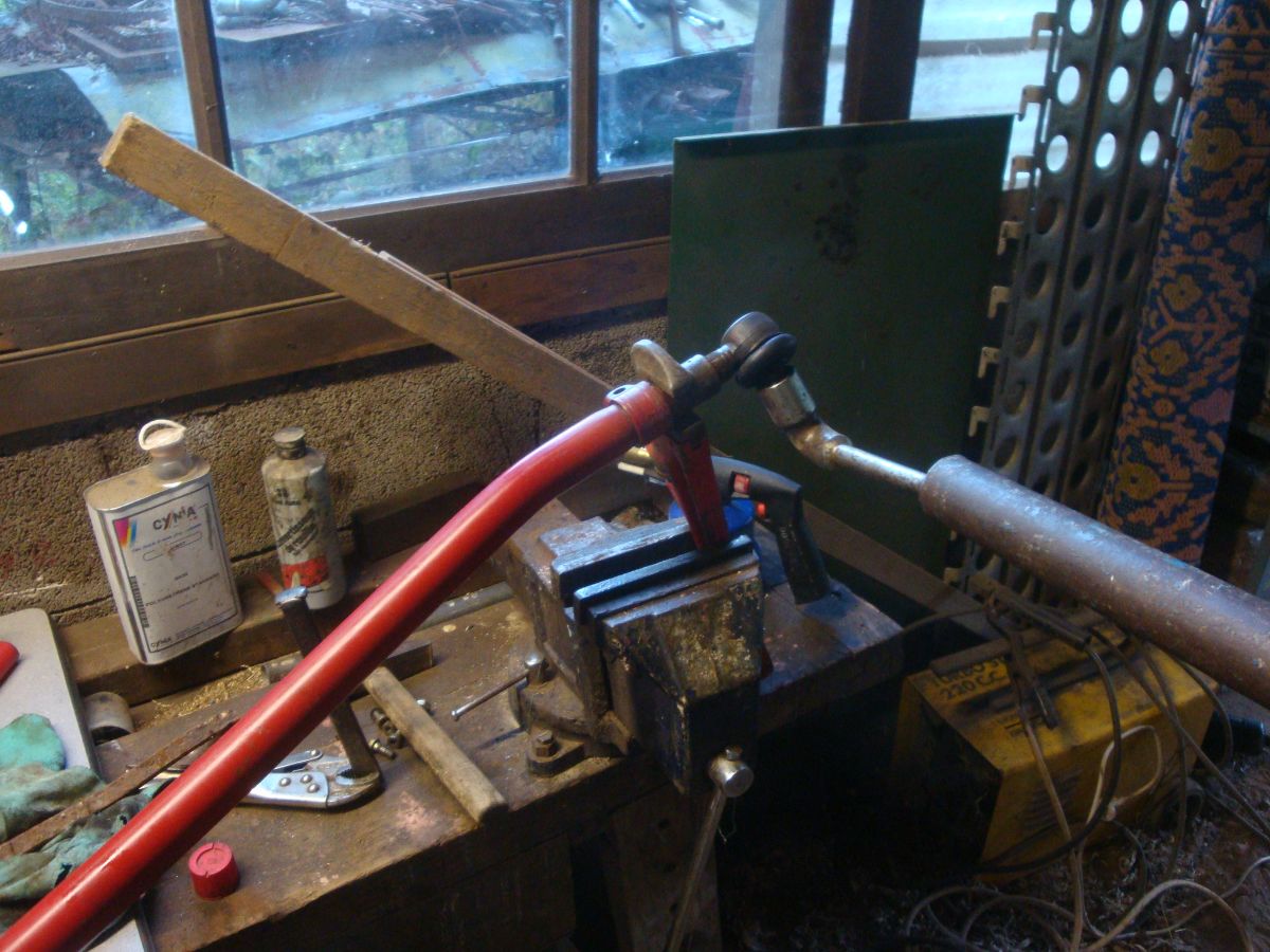

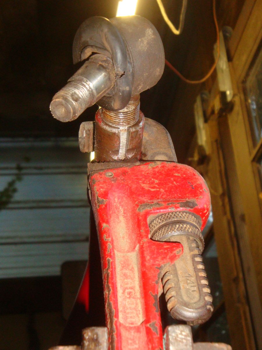

Pour sortir la deuxième ça n'a pas été simple car elle était grippée dans la barre, je me suis bien battu pour l'avoir car il était difficile de trouver une bonne prise sur la barre afin de l'empêcher de tourner sur elle-même :evil:
J'étais franchement à deux doigts de souder un truc dessus pour créer une prise quand j'ai trouvé l'arme ultime : la clef à griffe
clef à griffe dans l'étau, barre de levier d'1m sur la rotule, le tout préalablement arrosé copieusement de WD40
La petite gorge à l'extrémité de la barre permet une bonne prise

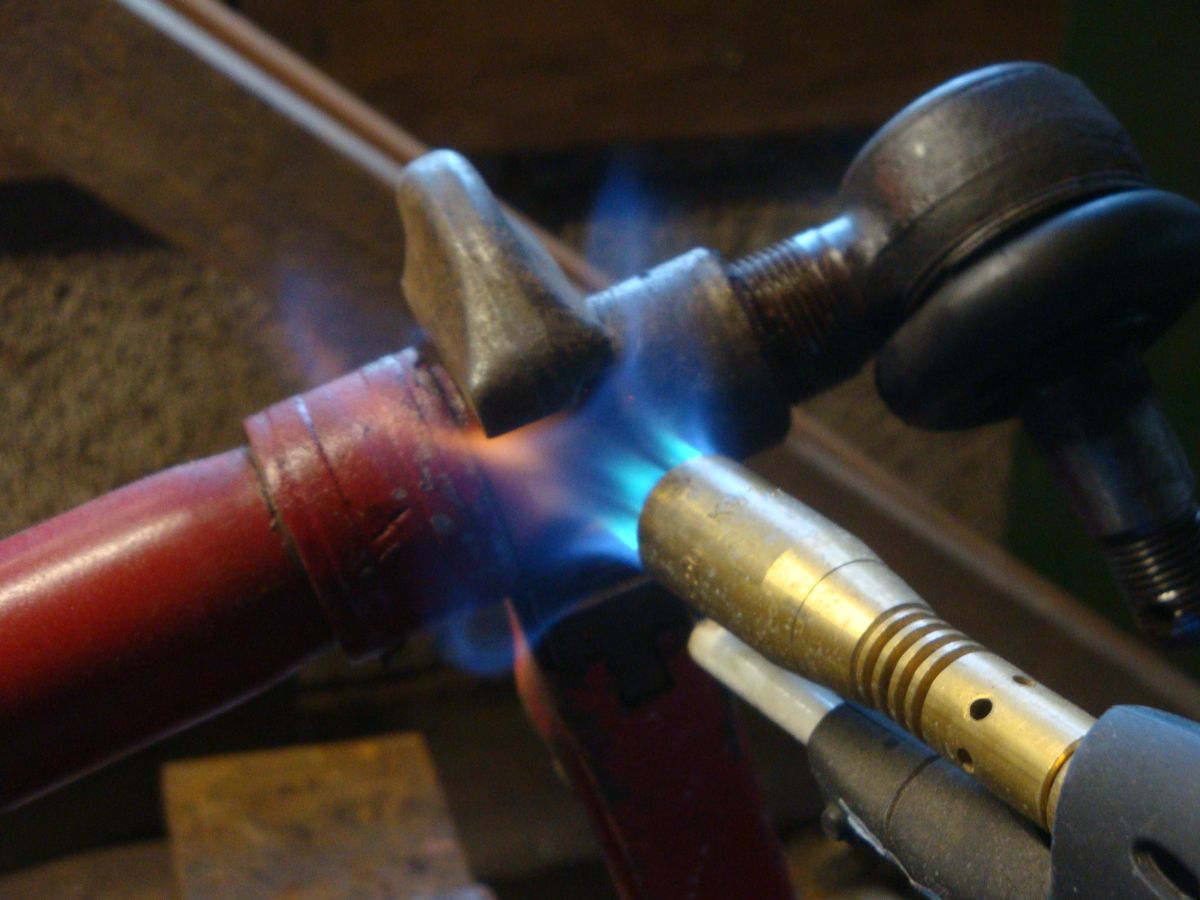

Et comme ça suffisait toujours pas, il a fallu sortir le chat-mulot
...et la rotule céda enfin, alleluia.

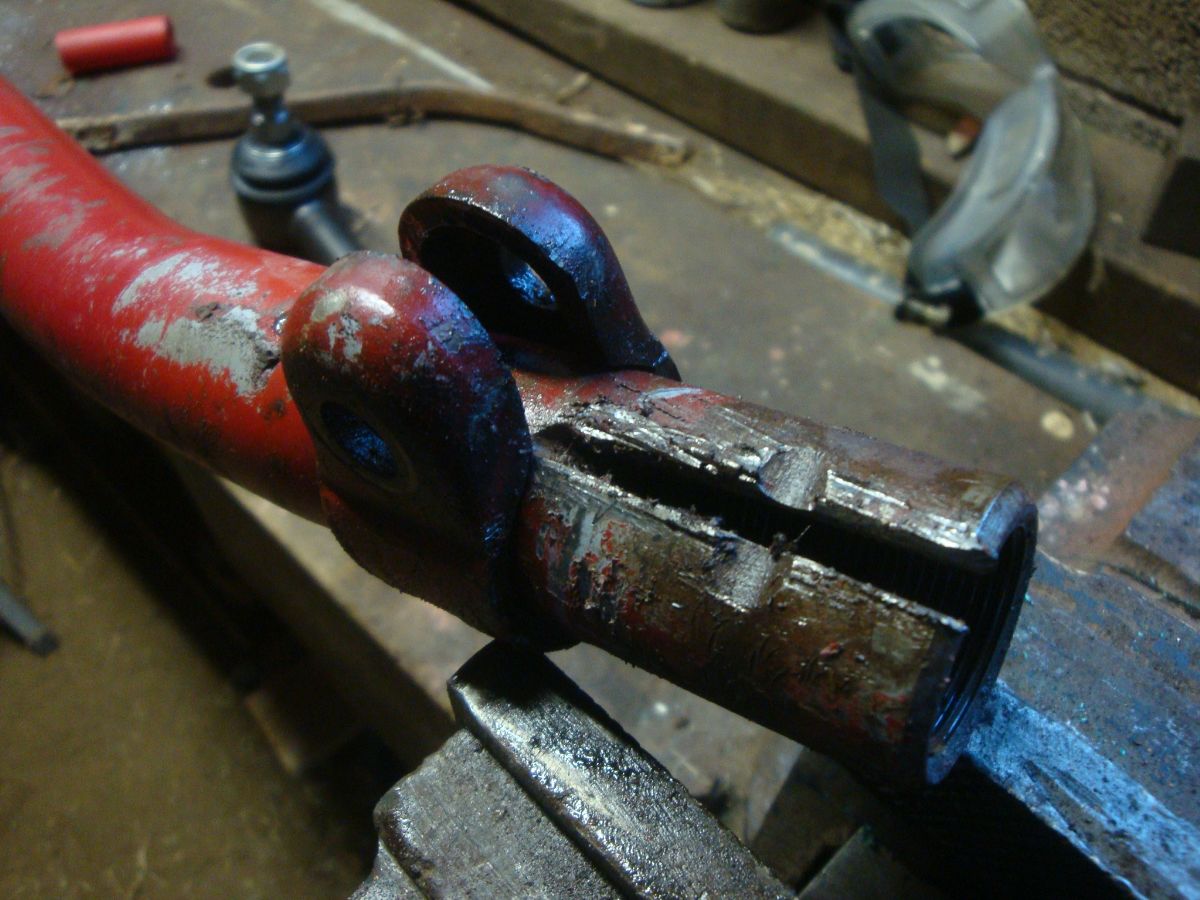

Un coup de ponceuse là-dessus, nouvelle rotule montée à la graisse et remplissage de la gorge pour ne pas avoir à refaire pareil dans 10ans
Les vis qui serrent la rotule dans la barre ont tendance à venir se mater contre le pont, ce qui peut rendre leur démontage casse-nouille, je les ai coupées à ras de l'écrou (c'est pas encore fait sur la photo) :
Au passage j'ai constaté que la barre était tordue à un endroit qui ne devrait pas, probablement un dû à un choc, ce qui n'est pas vraiment étonnant vu qu'elle est vraiment exposée sur les ponts Hurt et Renault... Chez Ponticelli ils ont été plus intelligents, la barre passe derrière le pont :roll:
Un coup de presse et c'était réglé.

Changement de toutes les rotules du train avant sur mon B ponts Renault.
Problème : comme vous le savez, Reno ne fournit plus la barre d'accouplement !
