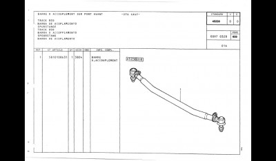

Donc ils ne détaillent pas les rotules...
C'est vrai que sur leur catalogue il n'y a pas de référence pour ça :
![Untitled-3.jpg (74.14 Kio) Vu 12858 fois barre d'accouplement](./download/file.php?id=21237&t=1&sid=06c9bcbc0b753e71c935193ed275a095)
- barre d'accouplement
En fouinant dans le catalogue des pièces de rechanges on trouve deux références de rotules que l'on retrouve sur tous les B 4x2 et sur d'autres camions RVI :
5000814096 et
5000814097 (une en pas à droite, l'autre en pas à gauche).

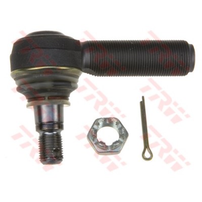

Et sur des anciennes docs de Bastien on trouve la référence
5001860123 pour cette rotule de direction :
D'après ce que j'ai trouvé sur le net les côtes pour les deux types de référence ont l'air d'être identiques :
Cone: 20 mm
Longueur: 97 mm / 104 mm
Filetage 1: M24x1,5
Filetage 2 : M16x1,5
Sur la dernière référence le filetage est plus court (97 mm contre 104 pour l'autre ref.), ce n'est pas important en ce qui nous concerne.
![JTE2702.jpg (33.55 Kio) Vu 12858 fois ref. 5001860123](./download/file.php?id=21244&t=1&sid=06c9bcbc0b753e71c935193ed275a095)
- ref. 5001860123
![Untitled-4.jpg (57.28 Kio) Vu 12858 fois ref. 5000814096/97](./download/file.php?id=21245&t=1&sid=06c9bcbc0b753e71c935193ed275a095)
- ref. 5000814096/97
